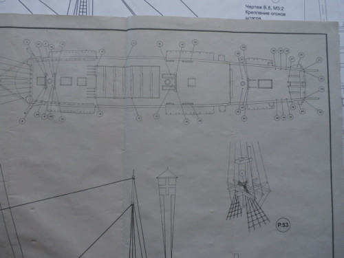

Сообщение керва » 21 фев 2020, 14:07

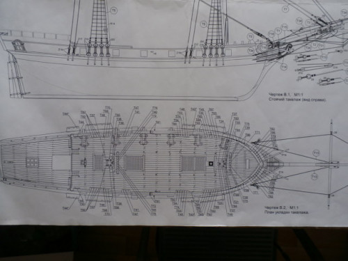

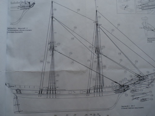

Здравствуйте уважаемый Виктор Алексеевич!
После вчерашнего моего поста меня не покидает чувство неудовлетворенности. Да, конечно привязать мачту за поручень это конечно перебор, но оставим это на совести разработчиков проекта от ДеА. Как же вам быть?
Я нырнул в старые свои запасы чертежей. Решил сфотографировать интересующие нас с вами узлы стоящего на паруснике такелажа. Я думаю , что просто привязать веревочку за пусть и надежный и исторической конструкции кнехт вас наверняка устраивает мало. Надо что то более убедительное. Возможно мои чертежи вам и подскажут своё решение.Хорошая книга немца Марквардт К Х "Рангоут, такелаж и паруса судов ХVIII века". Немец дотошно перебирает всё что связано с этой темой. Но к сожалению перевод осуществил А.А.Чебан и моя старая голова плохо соображает о чем идет речь на страницах книги. Второй минус это совсем микроскопические рисунки, где что то разглядеть очень трудно. Ах, если бы это был крупный альбом хорошей, качественной бумагой с крупными чертежами и рисунками, книге бы тогда цены бы не было. Из книжки я вычитал что фордуны стали вести к маленькому отдельному русленю, помещавшемуся несколько выше и сзади основного Около 1770 года этот маленький руслень метко названый моряками "табуретка" исчезает, а фордуны крепят на основном удлиненном руслене. Эта книга продается в интернет магазинах, поищите, возможно и найдете. Для судомоделиста это ценное приобретение, все же 300 страниц информации!
Чертежи не большого парусника - бригантины "Феникс"

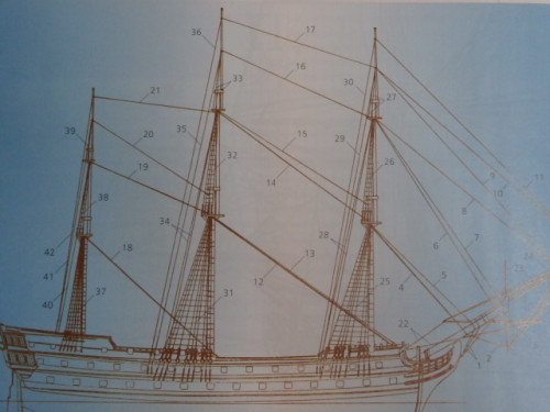

так выглядит система натяжки фордуна грот-мачты "Меркурия"
Чертеж брига "Меркурий"
так выглядит "скамеечка" на Фениксе (фрагмент гл. чертежа модели бригантины

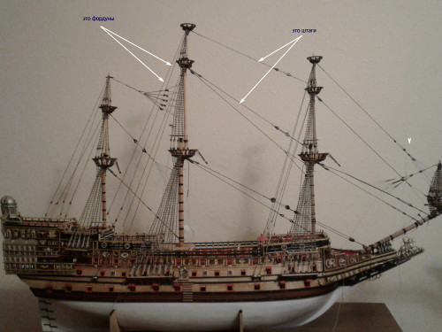

я не сведущий... Фордуны - это специальные ванты-оттяжки, не позволяющие мачте упасть вперед.но на фото \ниже\ оттяжки не дают упасть назад...

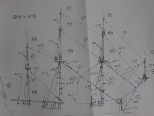

P.S. Позвольте, я поясню для несведущих о чем в посте идет речь: Фордуны - это специальные ванты-оттяжки, не позволяющие мачте упасть вперед.
Удачи Вам и конечно Здоровья!
[/quote]
[/quote]

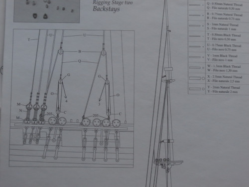

Вот так это выглядит.
Последний раз редактировалось vikar 23 фев 2020, 19:14, всего редактировалось 1 раз.

vikar писал(а): 18 фев 2020, 13:47
.....,а тогда и фордуны ни к чему.Как ваше мнение??
Моё послание к Вам из той же рубрики "Как ваше мнение??"
1.Вопросы у меня к вам: С какой целью ДеА накрутили отверстия на руслених площадках - на кормовых по одному отверстию а на фок и грот по два?
2. Что посоветуете? Обзаводиться "скамеечками" для фордунов на все мачты? Или другой вариант: Для грот-мачты будет очень длинный руслень из за площадки, которая об"единяется с площадкой "королевских" ворот, возможно на конце оформить место для наших фордунов? Мне очень понравилось устройство натяжки фордунов "Меркурия". Может его то и устроить у себя на руслене грот-мачты? ( Но не вязать же "бантиком" фордуны к поручням! )
3. Чисто профессионально (как судомод.) какое решение после нашего разговора приняли Вы? Разговор всё о тех же фордунах на своём корабле? Удачи Вам! Но конечно прежде всего Здоровья!

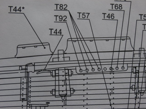

Приветствую вас Сергей Николаевич, и поздравляю с днём СА и ВМФ!! Да сейчас я пожалел, что сразу не завёл свою ветку в форуме , было бы проще общаться, а сейчас уже наверно поздно, хотя........
Отвечу на все ваши вопросы как смогу:
1. Да, я сразу, ещё до установки русленей, обратил внимание на эти дырки.Мне это понравилось, потому что я тогда планировал устанавливать грузовые тали для подъёма и спуска шлюпки.Сейчас уже для этой цели. я установи и завёл на топы мачт мачт-тали,поэтому отверстия эти мне не понадобились.
2.Я бы посоветовал ставить отдельные руслени для фордунов. Во первых, при размещении на вантовых русленях перекрываются ПП ( бывает что и сразу два), а для фок и бизань м. фордуны могут задевать за край марсовых площадок. А для бизани ещё и трудно найти место для крепления ходовых концов
3.Я прислушался к вашим советам и решил сделать по "уму". Для фордуна фор - бом-бр.-ст. удлинил соответствующий существующий руслень, крепление блока фордуна горт - бом-бр.- ст. решил разместить на вантовом руслене бизань мачты, там у меня уже закреплён фордун грот-брам-ст.
С уваж. vikar/
