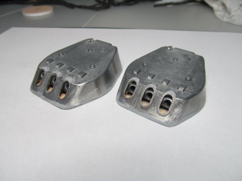

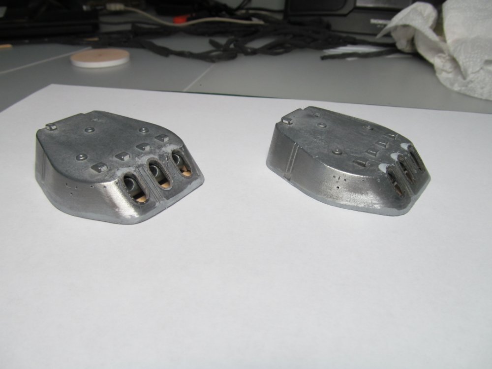

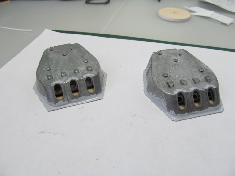

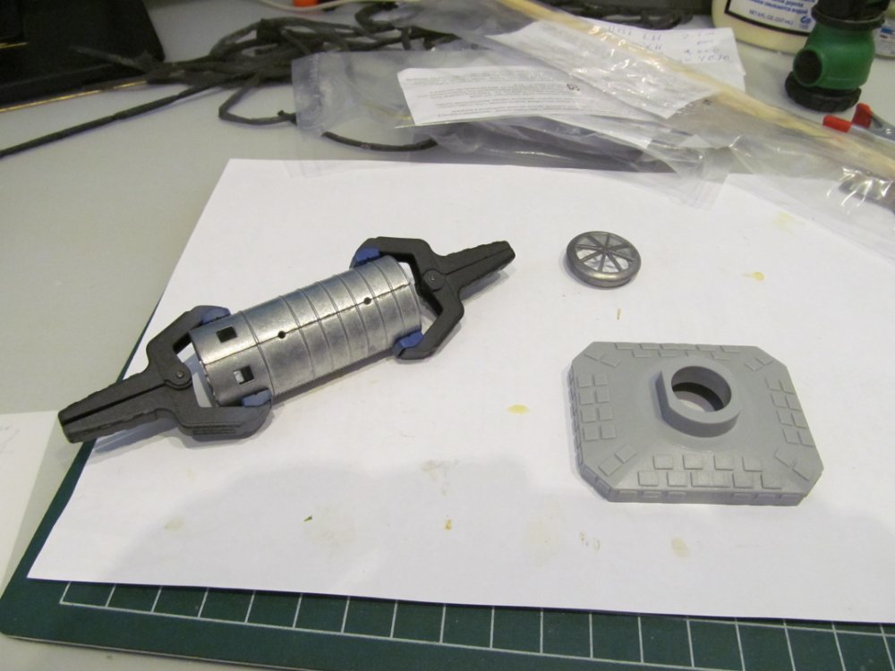

Сообщение Алексей Севастополь » 06 дек 2018, 11:50
Всем привет!
Продолжаю свои изыскания теперь на этой страничке.
Вот, залил Тамиевской шпаклёвкой нижние скосы башен ГК.
Теперь ждать когда она подсохнет и ещё разок придётся, т.к. эта шпаклёвка при толстом слое даёт большую усадку.
Заодно и выступы над амбразурами обработал.
С Уважением, Алексей.

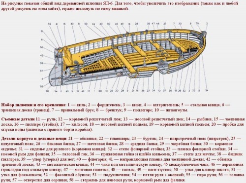

Сообщение Алексей Севастополь » 09 дек 2018, 19:54
Добрый вечер, Уважаемые Коллеги!
Хочу обратить Ваше внимание на один вопрос, который в скором будущем коснётся многих из Вас.
В скором времени Вы получите номера журналов, где будет рассказываться о шлюпках для модели.
Хорошие они будут или плохие, это не вопрос - если не понравятся то будем делать другие.
А вот их покраска - совершенно не в дугу.
Кто захочет ПРАВИЛЬНО покрасить шлюпки - прилагаю схему их окраски.
Надеюсь, что многим из Вас это пригодится.

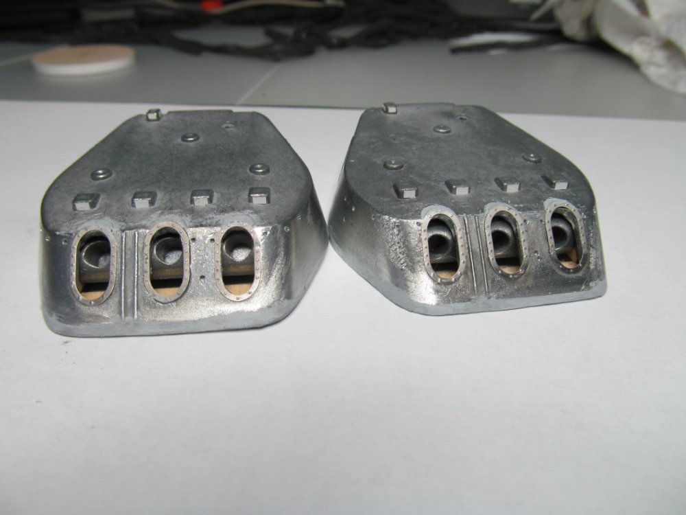

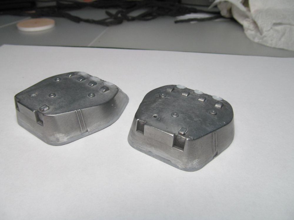

Сообщение Алексей Севастополь » 14 дек 2018, 14:55
День добрый, Уважаемые Коллеги!
Вот, надумал я сегодня несколько оживить наше с Вами общение.
Итак, башни Главного калибра в результате моих действий стали выглядеть следующим образом.

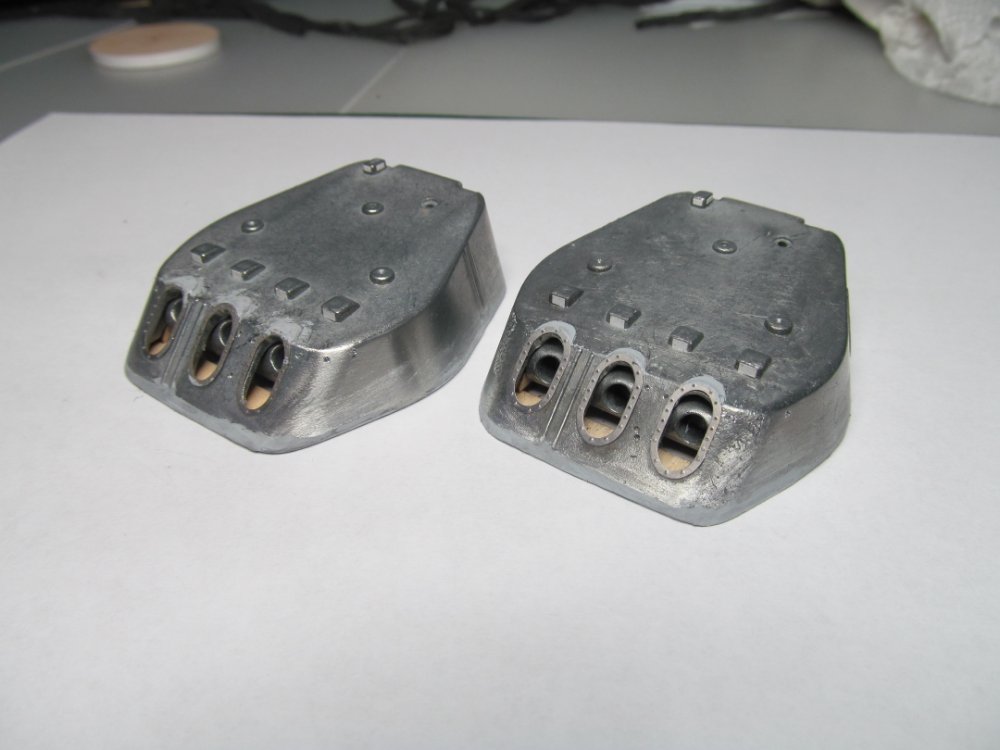

Алексей Севастополь
Консультант по сборке
Сообщения: 836
Поблагодарили: 1224 раза
Сообщение Алексей Севастополь » 14 дек 2018, 14:59
Помимо выравнивания нижних срезов башен, засверлил отверстия в БРОНЕ(!!!!) под установку талей для погрузки зарядов и снарядов (между амбразурами и на правой боковине), и под установку лееров для натягивания тентов (справа и слева от амбразур на боковых стенках).
Блин!!!! Лучше бы ДеАгостини отливала башни из пластика! Сломал три сверла, пока засверлился......
P.S. Как всё это безобразие получилось или нет - покажет только грунтовка.......
