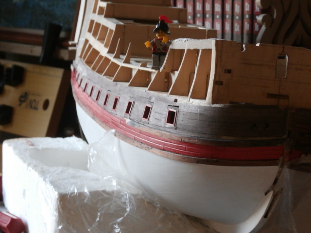

Гарик, вы здесь приводите корабли гораздо более позднего периода, где палубы имели гораздо меньшую седловатость. В нашем случае "седло" палуб гораздо больше, не знаю кому, как, мне точно видно будет. Ну да каждый сам решает для себя как ему делать порты, можно же принять(например) компромиссное решение. Носовые, кормовые сделать ромбом, центральные поставить прямоугольными, там где это будет мало заметно. Ну или оставить прямоугольнички.
Ещё, что у Апостолов, что у Виктори масштабы меньше, у меня стоит собранный корпус Виктори(разметку делал по журналу), там действительно этого практически не видно, но всё равно, прямота портов глаз режет.
Вот фото, согласитесь "прямота" заметна.

Докладываю: Работы на моей верфи продолжаются , закончил черновую обшивку гон-дека правого борта... Темный цвет борта- это я проморил борт спиртовой морилкой "орех", ну а затем как и обещал на один слой покрыл жидким раствором ПВА. Почему "орех" ? Чистовая обшивка будет покрыта в этом месте -0,5 Х 3 мм планками ореха. Цвет не яркий, с серизной. Дает чувство очень старинной, старинной "деревяхи". Цвет темный, а значит при нечаянной щели ярко белые планки черновой обшивки будут заметно проглядывать. Извините пожалуйста за сленг. Спасибо еще раз! Всем искренне желаю Удачи!

Попробовал приложить поручни - детали из журнала №84, на верхней палубе своего корабля.
Полное фиаско! В армии , знающие солдаты часто говорят: "Не спеши выполнить приказ! Командование еще успеет его отменить!" Действительно , массивные стойки должны проходить по обоим краям арт.порта. Худо тем, кто вырезал порты самостоятельно,они явно не сойдутся по расположению со стойками. Во время - я сумел озаботиться с расположением верхних портов. Буду их подгонять по этим стойкам- поручням...

тоже поверил и не совпадают. посмотрел журнал и тоже не совпадают. а должны ли совпадать
- Сообщения: 3001
- Благодарил (а): 1007 раз
- Поблагодарили: 1971 раз
Re: Повелитель морей от кервы
Здравствуйте Иванович!
Рад нашей новой встрече в интернете!
Должны ли совпадать? Вопрос чисто риторический. Для меня это важно, для других - думаю не существенно. Я убежден, что инженер разрабатывавший наш проект не случайно на каждом
поручне борта установил именно десять увеличено - толстых стоек. Приглядитесь пожалуйста! Ведь на шкафуте(центральный участок верхней палубы) установлены по пять орудий на каждом борту корабля. К этим стойкам крепилась обвязка орудия да и сам арт.порт. Делать массивную стойку короткой нет смысла - слишком слабая жесткость, она явно уходит в низ, в глубину силовой конструкции корабля а, корабельное орудие должно быть закрепленным через систему блоков и канатов к корпусу корабля. Иначе во время свежей погоды или боя , за счет отдачи, орудие как таран разрушит свой же корабль! На крупных кораблях фальш-борт обивался декоративными досками,щитами, но под ними должна быть силовая конструкция из толстых брусьев, иначе пушку не удержишь!
Почему не существенно?
Я думаю, что при строительстве модели мастеру приходится решать множество вопросов , часто противоположных, возможно и исправлять какие то свои ошибки, вот и приходится приносить в жертву ту или иную часть конструкции или декора.Подвигать пушку чуть левее или правее...
Ошибка ДеА , по моему мнению здесь в том, что разработку проекта разрабатывал один человек, а собирал для фото журнала другой, фотографировал - третий! Я не настаиваю, возможно я и ошибаюсь. В принципе каждый для себя решает и делает САМ! Удачи Вам! P.S. - Да, вот и английский официальный сайт потверждает правоту моих слов на своих страницах 61 - 65, для модели -патворка выпущенного для стран Европы.
