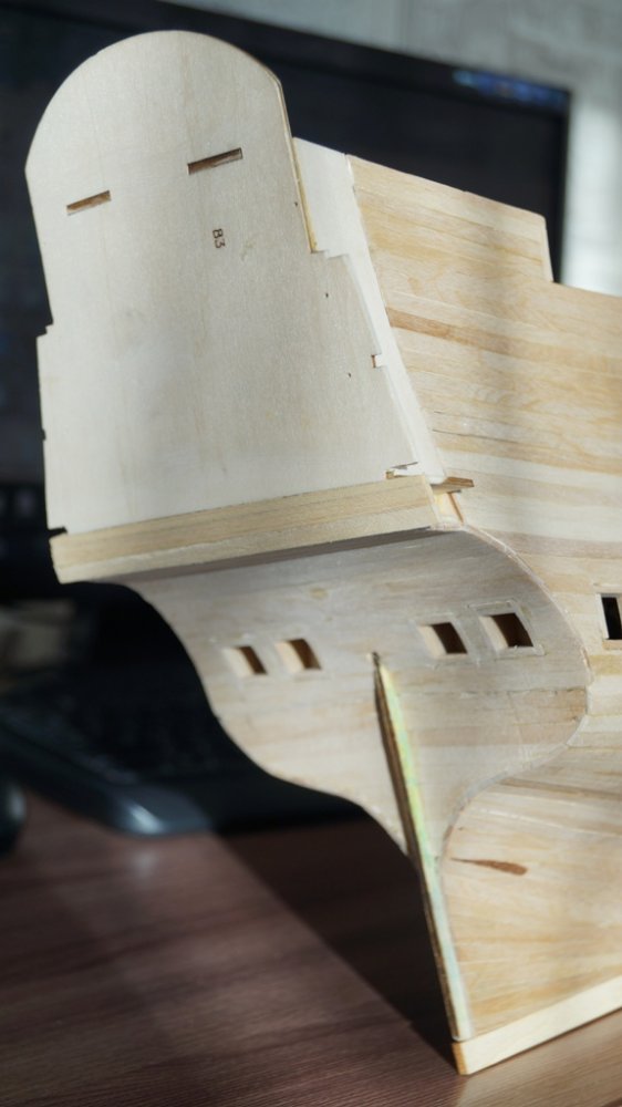

Сообщение Romantic » 30 ноя 2018, 10:20
Прорезал задние пушечные порты. В целом получилось так:

Я так понимаю, что задние пушки были общими с задними боковыми, т.е. они перекатывались при необходимости. Иначе там несколько пушек не поместятся на палубе.

Интересная мысль. В любом случае стволы у меня будут торчать из всех возможных отверстий ))

Ну по мне немного сомнительно.
На мой взгляд, нужно было сместить ближе к центру, чуть раздвинуть и отступить чуть больше от краёв.

Да, пожалуй. Но тогда они опять попадали бы на рёбра жесткости, а мне уже совсем не хотелось их кромсать. Поэтому расположил в аккурат между рёбрами.

Понимаю, что переделывать ещё раз ни кто не будет. Но всё же напишу. Первое, скорее вы забыли вклеить поперечины для установки стволов, вот они бы, как раз и являлись, дополнительными рёбрами жесткости, при которых кромсать шпангоуты можно без какого то вреда. Если бы пилил подзор кормы, сделал, бы так - подвёл бы планки обшивки к нижней линии порта, сделать рамки, вырезать в вертикалях силового набора посадочные места под порты, вклеить рамки и поставить горизонтальные усилители, тем самым формируя "колодец" порта, далее обшить в верх планками черновой. Не забыть про торцевую часть для установки имитации стволов.
Кстати, такую технологию(примерно) предлагает Сергей "Керва", все прочли, лайков наставили, но на вооружение ни кто не взял.
