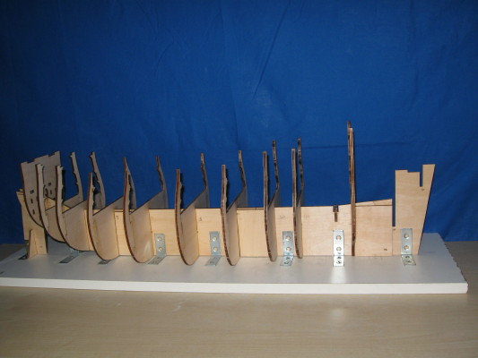

Добрый вечер! Ссылка на строительство стапеля. http://korably.ru/blog/korabl-viktori-ch-i.html Ребята из Польши предлагают. Сделал себе такой. Из авиационного балинита или дельта-древесины. Трудозатрат много, но получился отличный стапель. С искренним уважением к Вам.
АндрейЛ
Сообщения: 79
Поблагодарили: 17 раз
Re: Что необходимо для сборки...
Сообщение АндрейЛ » 12 янв 2017, 22:24
спасибо) нашел их чертеж))) тоже буду делать такой, разобрался вроде не фиг дел)

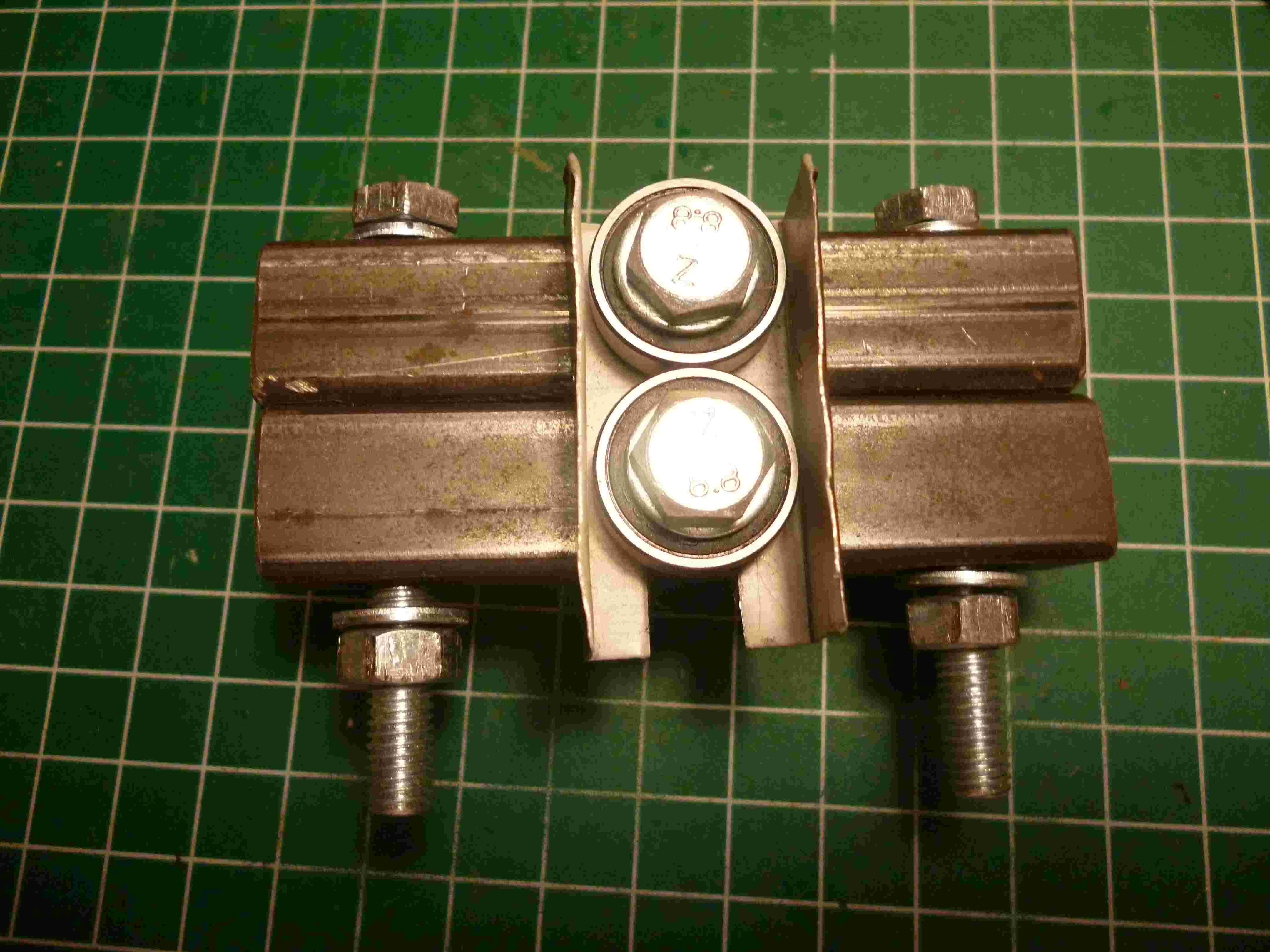

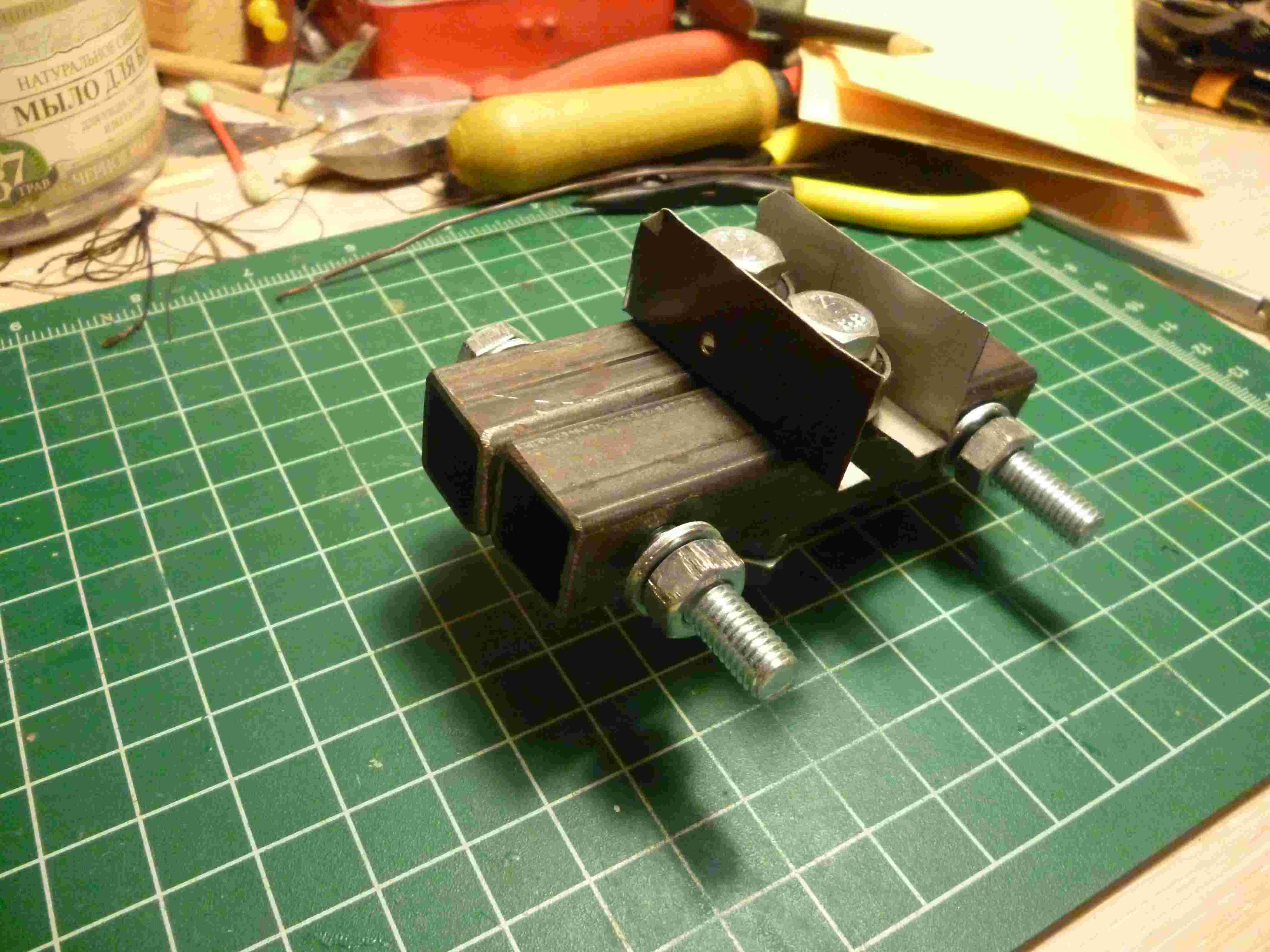

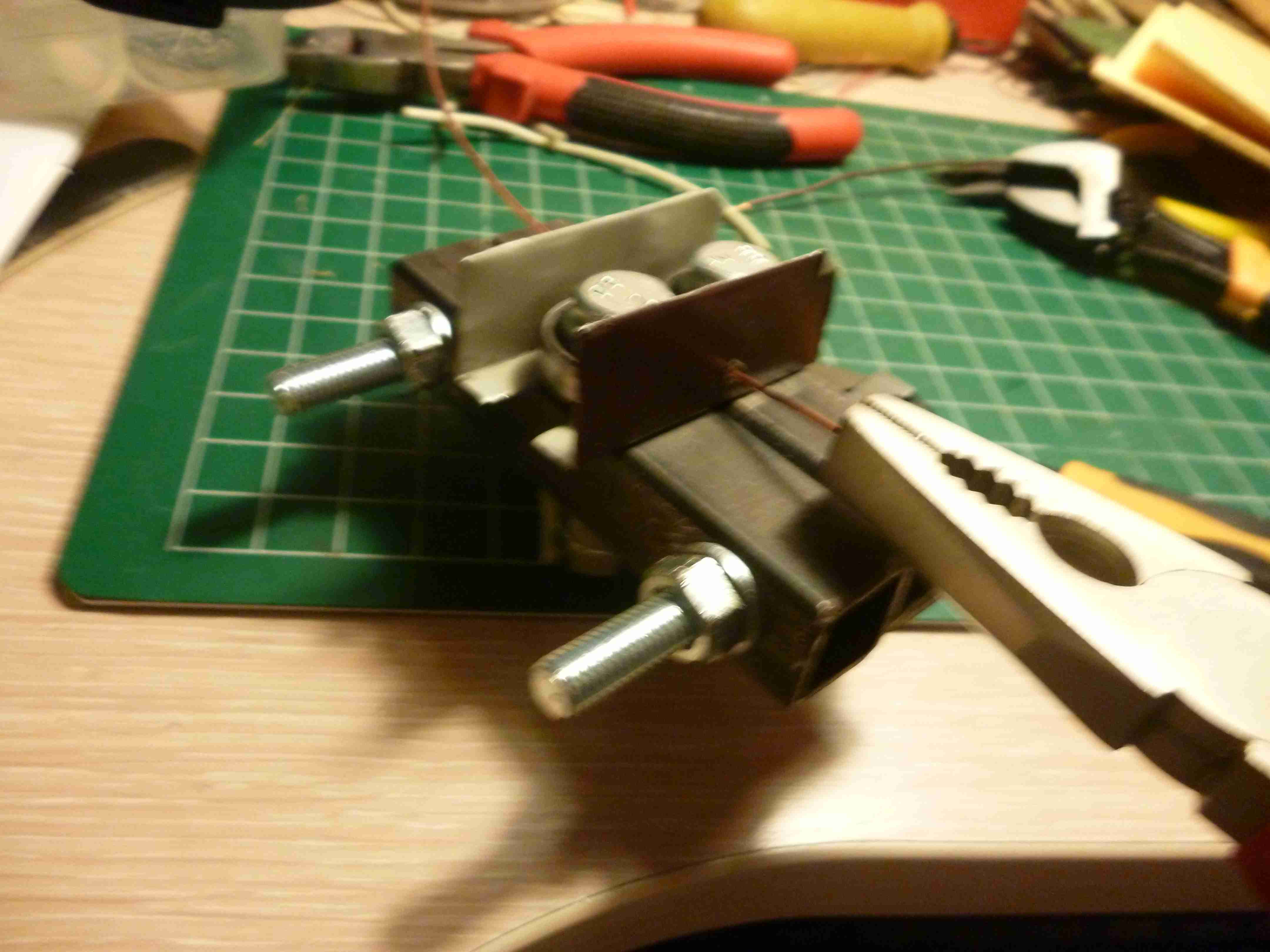

Есть у меня вот такой девайс. Назначение его - делать из проволоки полоски. Могут пригодится на орудийных станках, вант-путенсах и прочее. Суть проста: два подшипника, между ними проволока и могучие руки :D . Пасатижами протягиваем проволоку и вауля, на выходе полоска. Если толста, то протянуть пару раз, а потом допилить наждачкой.

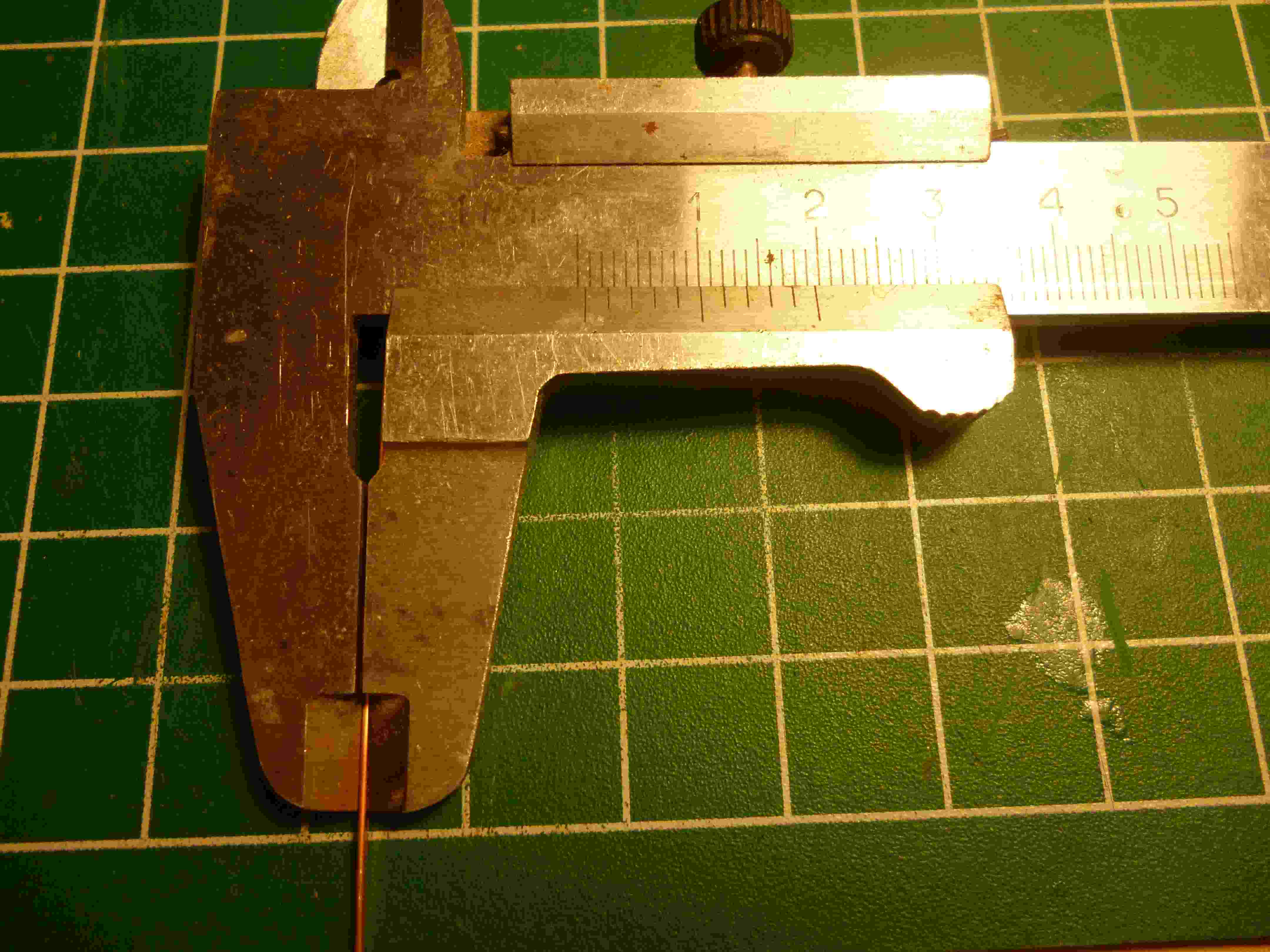

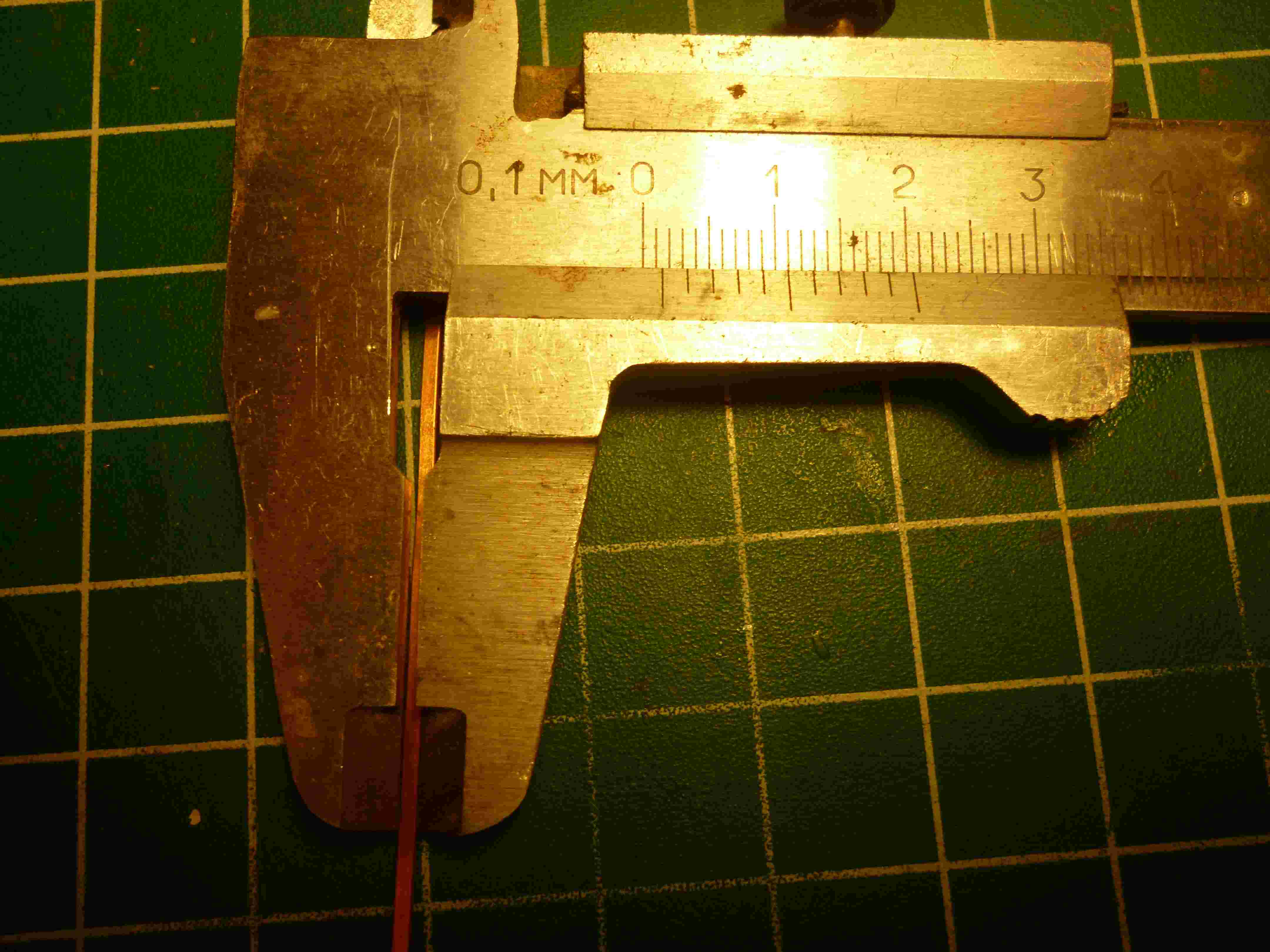

Сообщение Alexsk » 17 янв 2017, 20:13
Результат полосочка
Yurei1957
Сообщения: 14
Зарегистрирован: 04 янв 2017, 22:24
Сообщение Yurei1957 » 19 янв 2017, 13:52
Мини вальцы - супер !!!
