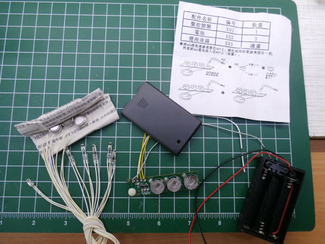

Re: Внешнее и внутреннее освещение модели
Авиаторик писал(а): Как пример для нашего общего творческого решения по подсветке модели - Чёрная Жемчужина. В наборе и светодиоды, и фонари, и провода, и электронная плата и даже пульт управления. С искренним уважением к Вам.
Здравствуйте! Спасибо Вам! Читая ссылку вспомнил, что у меня в закромах, где то лежит примерно такая же, правда по-скромнее штучка. Тоже из Поднебесной, покупал во Владивостокском магазине у Юрия с комплектом 6 светодиодов. Вечер посвятил розыску и наладке, но нашел! Так что остается только продумать где и как будут располагаться светодиоды на модели. Пишите, ваши идеи очень помогут в строительстве модели.
http://modelshipyard.ru/category/reshetki/ Она, эта штука включается не пультом, а хлопком в ладоши.
- Вложения
- P1041191.JPG (80.53 КБ) 39727 просмотров
Добрый вечер! В своё время я тоже приобрел данный набор в магазине Юрия из Владивостока. Хотел сделать светодиодную подсветку кают, кормовые огни, огни на мачтах на 12 АПОСТОЛАХ. Но пока до подсветки ещё не дошёл. Даже не собирал всё в тестовом режиме. Вы пишете, что проверили в работе. Как работает? Для модели сложность, я думаю, заключается в прокладке проводов на мачты, на нос. Чтобы были минимально заметны. В меньшей степени в офицерские каюты. Блок питания и датчик звукового включения подсветки, наверное, лучше разместить не внутри парусника. Блок питания работает или от стандартных батареек ААА или от плоских круглых батареек. И вопрос, где и как разместить разъём подключения питания? Или в самом корпусе, или в подставке под модель? С искренним уважением к Вам.
Авиаторик писал(а):. Как работает? .
Добрый вечер! Что здесь сказать? Работает отвратительно. Те батарейки - таблетки давно уже сели и окислились. В комплекте даётся аккуратный блок питания на три батарейки ААА. Есть и место, где нужно подпаивать к схеме этот блок питания. Вчера светодиод моргал. Но эффекта заженной свечи не получалось. Походило на просто плохой контакт. Сегодня светодиод просто светится. правое сопротивление на схемке грелось. Звуковой датчик срабатывал, но без какого либо алгоритма. Хлопая в ладоши у самого датчика устройство не включалось, а стоило соседям заговорить за стенкой, оно включилось. Я не до конца понял как подключаются остальные светодиоды, я думаю параллельно. Потому что выход только один. Но даже и отрицательный результат это повод к размышлению. Я понял что оставлять какое либо электронное устройство внутри модели не разумно. Нужно тянуть провода от каждого светодиода отдельно к выходу пропуская кабель через ножку подставки, а уж там собирать схему прятать в подставке электронику, батарейки и т.д. Я конечно это устройство устанавливать не буду. Но ваше возможно лучше. Раз на раз одна беда не случается. Но меня успокаивает, что время есть, Жизнь подкинет еще какой либо вариант

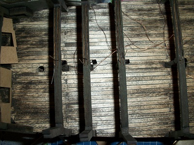

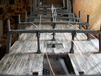

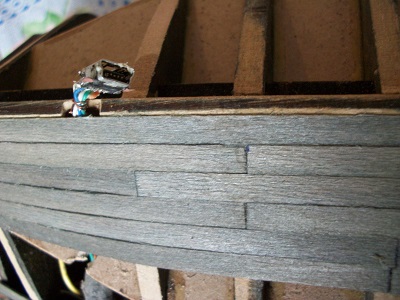

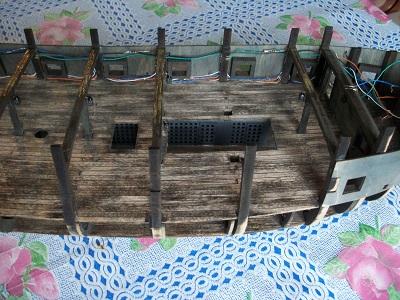

Вот таким образом я прятал проводку в Черной Жемчужине. Разъём брал от старого телефона, через него в корабль поступает пять каналов мерцающих по разному имитируя горение живого огня. блок управления думаю спрятать в подставку.
- Вложения
- 1 023.jpg (163.84 КБ) 39392 просмотра
- 1 013.jpg (134.94 КБ) 39392 просмотра
- 1 005.jpg (151.42 КБ) 39392 просмотра
Вот еще фото
- Вложения
- 1 024.jpg (115.81 КБ) 39394 просмотра

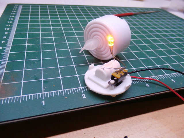

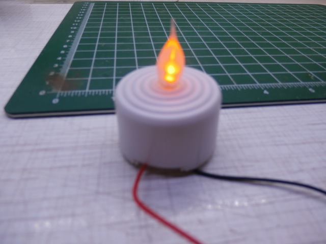

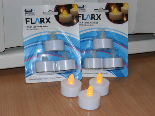

ДАЁШЬ! Каждой каюте по свечке!!!
Сегодня забегал в наш местный магазин " Всё по пятьдесят". Купил естественно по пятьдесят - весь набор. Чем мне нравится - ни каких чипов. Мигают исправно. Я думаю еще прикупить бы какие ни будь брелки микро фонарики ,что бы сделать внешнюю подссветку модели...
- Вложения
- P1111268.JPG (80.49 КБ) 38908 просмотров
- P1111267.JPG (80 КБ) 38908 просмотров
- Сообщения: 292
- Благодарил (а): 69 раз
- Поблагодарили: 107 раз
керва писал(а):ДАЁШЬ! Каждой каюте по свечке!!!
А не проще купить светодиоды отдельно и собрать схему с запиткой от блока питания...в таких наборах применяются батарейки..не накладно ли будет...
- Сообщения: 3118
- Благодарил (а): 1084 раза
- Поблагодарили: 2129 раз
sersir писал(а):А не проще купить светодиоды отдельно и собрать схему с запиткой от блока питания...в таких наборах применяются батарейки..не накладно ли будет...
Нет Сергей, я думаю вы не правы! Конструкция декоративной свечки упрощена до предела. Корпус, выключатель, светодиод и таблетка - батарейка. Здесь нет даже чипа!. Каждая свечка обходится чуть не много больше 16 рублей. Ценность свечки, по моему разумению только в свето-диоде. Все остальное в отходы. Ценность светодиода в том, что он подобран с желтоватым оттенком огня. И второе: Загадочная для меня конструкция - горит не ровно, то ярко вспыхивая, то практически затухая - полная имитация открытого огня! Хотя разглядывая через увеличение я не обнаружил ни какой электроники на поверхности ни внутри светодиода! Он изготовлен из прозрачного пластика. Я думаю при закладке силового набора модели сразу вести проводку по тем помещениям, где должен быть свет. Примерно так, как предлагает Yurii 22, на концах проводки припаять эти светодиоды на противоположных вывести из корпуса модели внутрь подставки или в контейнер с батарейками, или как говорите вы, на питающее устройство, если вблизи есть розетка.

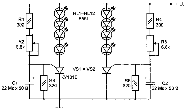

"Мерцающая свеча" на светодиодах.
Категория: Светотехника
Оригинальным устройством, работа которого визуально напоминает мягкое мерцание свечи, можно украсить романтический вечер, застолье на новый год, или просто спальную комнату. Так-же можно использовать "мерцающую свечу" на светодиодах и для подсветки камина, для подключения елочных гирлянд, для рекламных щитов или просто дома в комнате. Собрать данное устройство по силам даже начинающему радиолюбителю. Ведь для этого потребуется небольшое количество радиокомпонентов и блок питания 12В - 15В.
Рассмотрим более детально работу "мерцающей свечи".
В устройстве тиристоры VS1 и VS2 включены по схеме генератора постоянного тока релаксационного типа. При подачи напряжения питания на устройство, тиристоры VS1 и VS2 (КУ101Б) находятся в закрытом состоянии т.к. электролитические конденсаторы С1 и С2 разряжены и напряжение на управляющих электродах тиристоров равна нулю. Через некоторое время, по мере зарядки конденсаторов через токоограничительные резисторы R1, R2 для С1 и R4, R5 для С2 напряжение на управляющем электроде тиристора VS1 или VS2 поднимется и в зависимости от времени заряда конденсаторов и сопротивления токоограничительных резисторов из тиристоров откроется. Когда тиристор откроется, конденсатор разряжается через тиристор и резистор 820 Ом.
Электрическая схема устройства "мерцающая свеча" на светодиодах.
Далее процесс повторяется. Устройство сохраняет работоспособность при напряжении питания до 25 В.
Детали:
Резисторы R1,R3, R4,R6 типа МЛТ - 0,25. Переменные резисторы R2 и R5 -типа СПО-1. Конденсаторы С1 и С2 любые электролитические. Тиристоры любые из серии КУ101А - КУ101Г, КУ201А - КУ201В, КУ202А - КУ202В.
Светодиоды HL1 - HL12 разных цветов, например типа TLBR5410, L816BRSC, FYL-5013L, 769BGR, L56DGD, L456B .
Устройство "мерцающая свеча" на светодиодах в налаживании не нуждается. Частота мерцания подбирается с помощью R2 и R5.
По материалам статьи
Кашкаров А. П.
Электронные устройства для уюта и комфорта.
Детали:
Кашкаров А. П.
