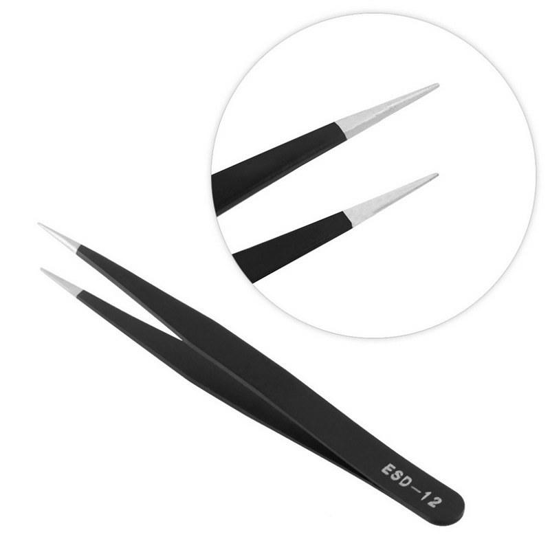

Доброго времени суток всем. Так как масштаб сборки довольно мелок, в помощь будут вот такие пинцеты. Пользую такие нравятся.
http://www.aliexpress.com/item/32628817 ... 17916.html
С уважением, Андрей.

Сообщение rkkenergia1 » 22 янв 2017, 21:11
Приветствую всех. С Али, к сожалению, не удалось пока познакомиться, так что брал в фиксе, у них много недорогого и интересного https://fix-price.ru/buyers/catalog/item/5001092/.

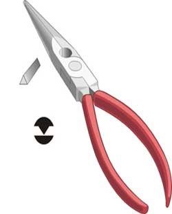

Как "социальный" вариант можно использовать такой инструмент для сгибания реечек обшивки.
Стачиваем напильником зубцы на круглогубцах, чтобы губки с внутренней стороны были гладкими, без рифлений. Из стального прутка круглого сечения, тем же напильником, делаем деталь треугольного сечения длинной 25-30 мм (это зависит от длины губок круглогубцев), которая должна быть на половину меньше длины губки. Суперклеем приклеиваем эту деталь на одну из губок по центру, ждем высыхания, чуть шлифовки для вида и все!
Можно сточить сразу на "клин" одну из губок. Инструмент готов.
Принцип действия следующий: на месте сгиба рейки с внутренней стороны делаются нажимы каждые 5 мм. На месте нажима с лицевой стороны рейка остается ровная, а с внутренней стороны получаются вмятины, за счет которых рейка сама начинает гнуться. Легко, дешево и практично, а главное быстро!

На мой субъективный взгляд, проще купить 2 в 1:
https://www.shipmodeling.ru/shop/ruchny ... ek_AM7381/

Мииха Камши писал(а):На мой субъективный взгляд, проще купить 2 в 1:
А на мой взгляд - любое механическое повреждение дерева - не есть хорошо. Очень сомневаюсь, что Ждан В.В. или Фролов К.В пользуются таким "инструментом". Рейки обшивки очень хорошо распариваются в кипятке, ну или на крайний случай - нашатырь...Правда от него вонь ещё та...
Есть такая..лежит бездела..круглогубцы наше все..или вот это
https://www.shipmodeling.ru/shop/ruchny ... ek_MA8150/

Viperch писал(а):..или вот это
У Mantua Model эта штука называется "Piegalistelli per fasciame" и стоит 8,50 €.
Ну руб 600 и обошлась когда брал..да и брать в европе..доставку добавьте сейчас...8 евро девайс и 30 доставка
