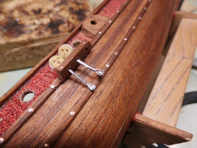

Здравствуйте уважаемые коллеги! Как я понимаю, вам интересно моё мнение? Я совсем не давно писал на этом форуме, но могу еще раз повторить здесь. Перелистывая английский сайт, где строительство корабля разбито по номерам журналов, я понял что впервые мы с вами возьмемся за кисточку в 40 номере, покрывая свежеуложенную палубу слоем лака, а красить внутренние и наружние фальшборта, переборки все капитальные покрасочные работы будем вести на уровне 60 десятого номера журнала. Люди дружащие с математикой, могут прикинуть когда это будет. По этому не спешите! Первый мой совет. Краски портятся от долгого хранения - высыхают.
Строительство модели корабля - это особый вид искусства! Купив набор красок вы обрекаете себя на тот невидимый забор. Жаба просто не разрешит вам экспериментировать при строительстве. Это можно сравнить с коттеджным поселком покрашенным одинаковой краской. Я, сознаюсь, не люблю краски и иду на их применение в силу жизненных обстоятельств. Как пример можно указать на белый цвет ниже ватерлинии нашего корабля. Почти до конца восемнадцатого века корабли подготавливая к плаванию в доках покрывали особой судовой мазью. В следствии применения судовой мази для борьбы с налипанием тины и водорослей, борьбы с древоточником подводная часть корпуса имела грязно-белый цвет. Судовая мазь представляла смесь серы,сала свинцовых белил,сурика, растительного тира, рыбьего жира ит. д. Всё это я взял из книги - энциклопедии "Постройка моделей судов" О. Курти. Окрашивать большую часть корпуса в белый цвет кисточкой сложно. Для этого лучше всего подойдет аэрограф, на худший случай краска в болончиках.
Для черного цвета лучше всего использовать черную качественную китайскую тушь, к стати и не только черную. Китайцы выпускают и другие цвета своей туши. Тушь это своего рода морилка. Проникая в глубину древесины она изменяет цвет волокон но при любой интенсивности оставляя на поверхности дерева красивую структуру волокон древесины. И уже по верх покрывают бесцветным лаком, защищая поверхность дерева от действия пыли, солнца, влаги Значит надо запастись акриловым безцветным лаком, а что б убрать "кукольный" эффект лак должен быть обязательно матовым! .Жизнь не стоит на месте. Я экспериментируя работаю сейчас над не большой Брандербургской яхточкой D'Oro. Это примерно современница нашего корабля. Вместо окраски бортов решил задрапирировать борта тканью. Мой эксперимент я считаю мне удался. И сейчас разглядывая английский сайт я с удивлением и радостью обнаружил что мастера подготавливающие к фотосесии наш корабль за 60 и далее номера не стали красить борта корабля а обклеили цветным нетканным материалом. Тем материалом которым в белом или черным цветом обтягивают парники и теплицы наши дачники. Почему с радостью? Да потому, что значит я прав и иду в правильном направлении! Удачи Вам коллеги и прекрасного творчества!
