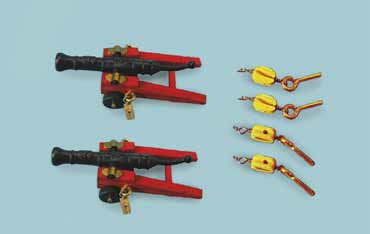

Сообщение mehon » 03 фев 2017, 08:08
Владислав писал(а):Всем доброго времени суток. Я в моделизме чайник, многое чего недопонимаю. Возник вопрос по рогатой пушке. На всех изображениях и видео они стоят без обвязки. На мой взгляд они должны как минимум крепиться брюком (или брюками). Интересно кто как будет делать?
Почему без обвязки? вот так будет

Сообщение Владислав » 03 фев 2017, 10:19
Возник вопрос. А почему блоки жёлтые?
mehon
Сообщения: 10
Зарегистрирован: 03 фев 2017, 08:01
Re: Вооружение
Сообщение mehon » 03 фев 2017, 10:27
Потому что делались из дерева)))
Re: Вооружение
Сообщение Sniper » 03 фев 2017, 10:28
Это просто особенности цветопередачи снимка, на верхнем фото они обычного цвета. Красить блоки в желтый патворки точно не предлагают.
Вопрос другой - то что мы видим из обвязки - это подкатные тали, а где же брюк? Возможен вариант - брюк без талей (и он здесь в изображениях пушек проскакивал), но вот тали без брюка?
mehon
Сообщения: 10
Re: Вооружение
Сообщение mehon » 03 фев 2017, 10:41
Пушки кстати тоже будут без брюк
Владислав
Сообщения: 114
Поблагодарили: 19 раз
Re: Вооружение
Сообщение Владислав » 03 фев 2017, 11:22
Sniper писал(а):Это просто особенности цветопередачи снимка, на верхнем фото они обычного цвета. Красить блоки в желтый патворки точно не предлагают.
Брюк будет. Без него никак. А вот с подкатными талями у меня под вопросом. Судя по изображениям установки этих пушек, не на все пушки их можно будет поставить.

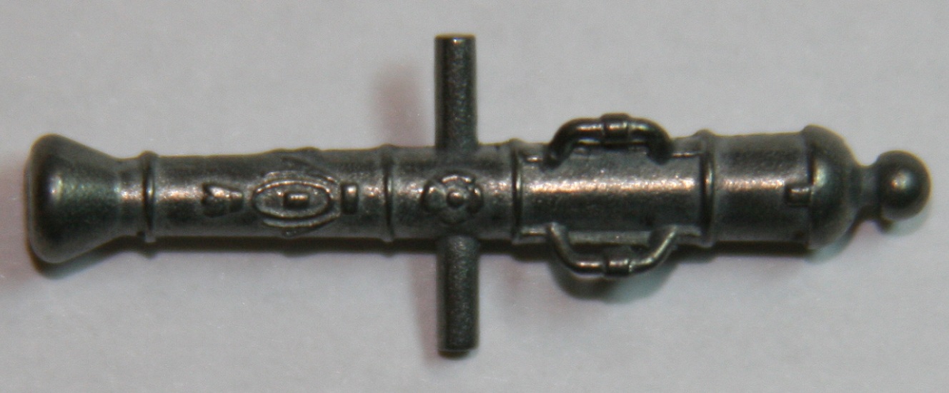

Proma
Зарегистрирован: 01 фев 2017, 11:18
Хвостатые пушки
Сообщение Proma » 03 фев 2017, 13:24
Может кто знает, почему производитель сделал именно такие "хвостатые" пушки?

Re: Хвостатые пушки
Сообщение АндрейЛ » 03 фев 2017, 13:43
Proma писал(а):Может кто знает, почему производитель сделал именно такие "хвостатые" пушки?
думаю бесполезная ветка, т.к. это обсуждалось в вооружении.
А вообще вопрос к производителю тут ни кто не скажет)

Re: Хвостатые пушки
Сообщение Frederic9 » 03 фев 2017, 15:17
Пока еще не выяснили что должно стоять. Ищем.

А я ничего выяснять не собираюсь, так как собираю модель именно журнальную! И меня мало интересует были ли у пушек хвосты или нет? и какой длины они были, да и на каком месте стояли... Производитель не так просто с дуру хвост приделал!!! Ну если же кто-то хочет потягаться умом по поводу судостроительства с производителем, то давайте, тягайте!!! А производитель это далеко не один человек, а десяток и больше!!!
Да и зачем такие заморочки, я собираюсь строить для души, для хорошего времяпрепровождения с семьей, с ребёнком!!!
Да, и как уже говорилось, придя домой гости и знакомые, разве знают какие у пушки хвосты были!!!
Ну это сугубо моё мнение!!! Да и зачем же тогда брать подписку, более чем за сорок тысяч, а потом половину выкидывать, заменять другим, а вторую половину переделывать..... А это только первые журналы, только пушка первая и столько проблем у людей, а сколько таких "недоработок" будет ещё?!?!?!...
Да проще надо к этому относиться....
Сергей.

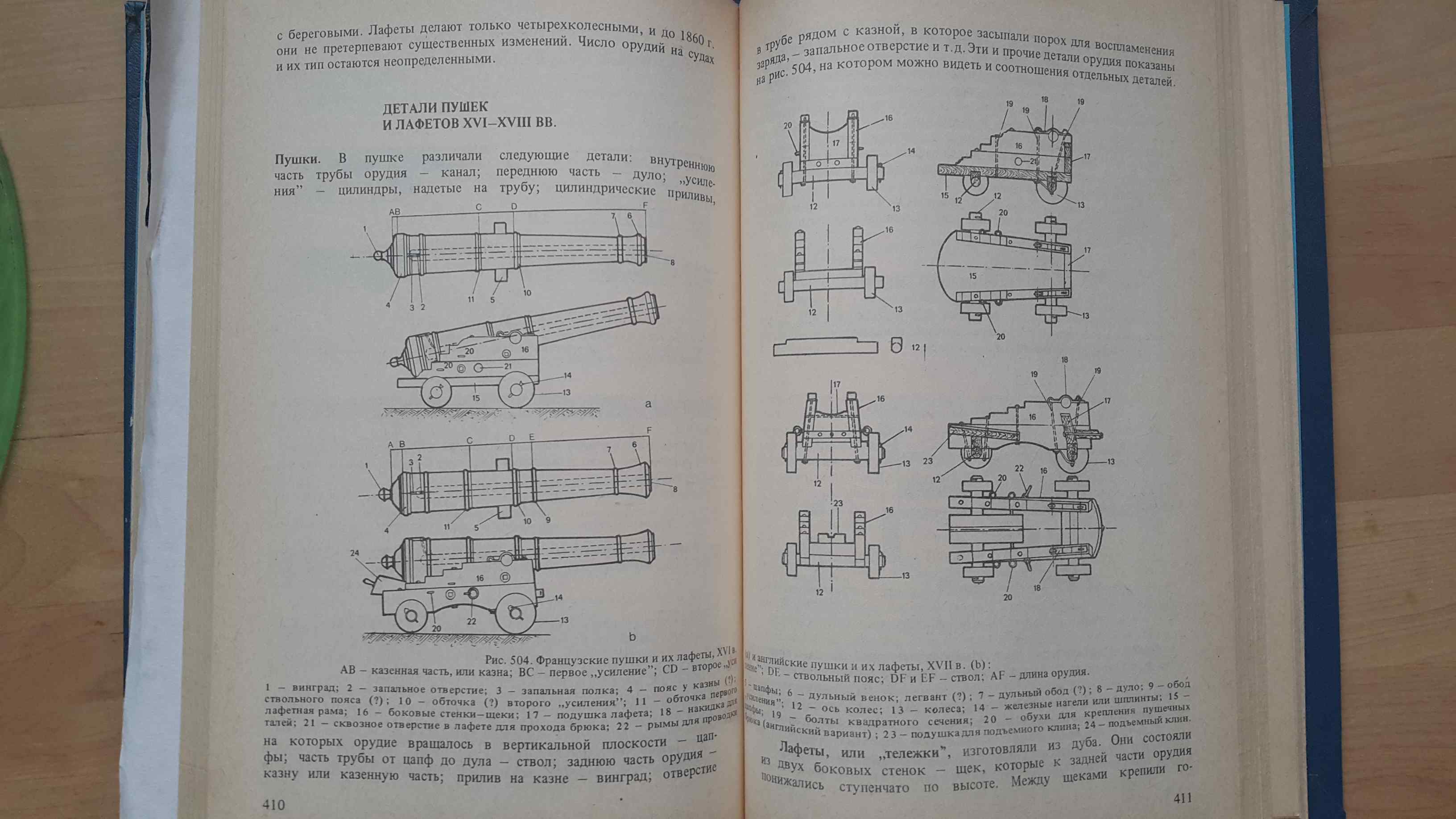

Сообщение ЕвгенийР » 04 фев 2017, 12:28
Добавляю фотку странички из книги по судомоделизму про пушки, думаю будет интересно почитать

Сообщение ЕвгенийР » 04 фев 2017, 12:36
И ещё страничка про инвентарь и тали

ЕвгенийР писал(а):Добавляю фотку странички из книги по судомоделизму про пушки, думаю будет интересно почитать
а что за книга?

Сообщение Μιχαήλ Γ.Σ. » 06 фев 2017, 21:56
а что за книга?
ПОСТРОЙКА МОДЕЛЕЙ СУДОВ. (О. КУРТИ) Её можно спокойно найти в инете в эл.виде.
