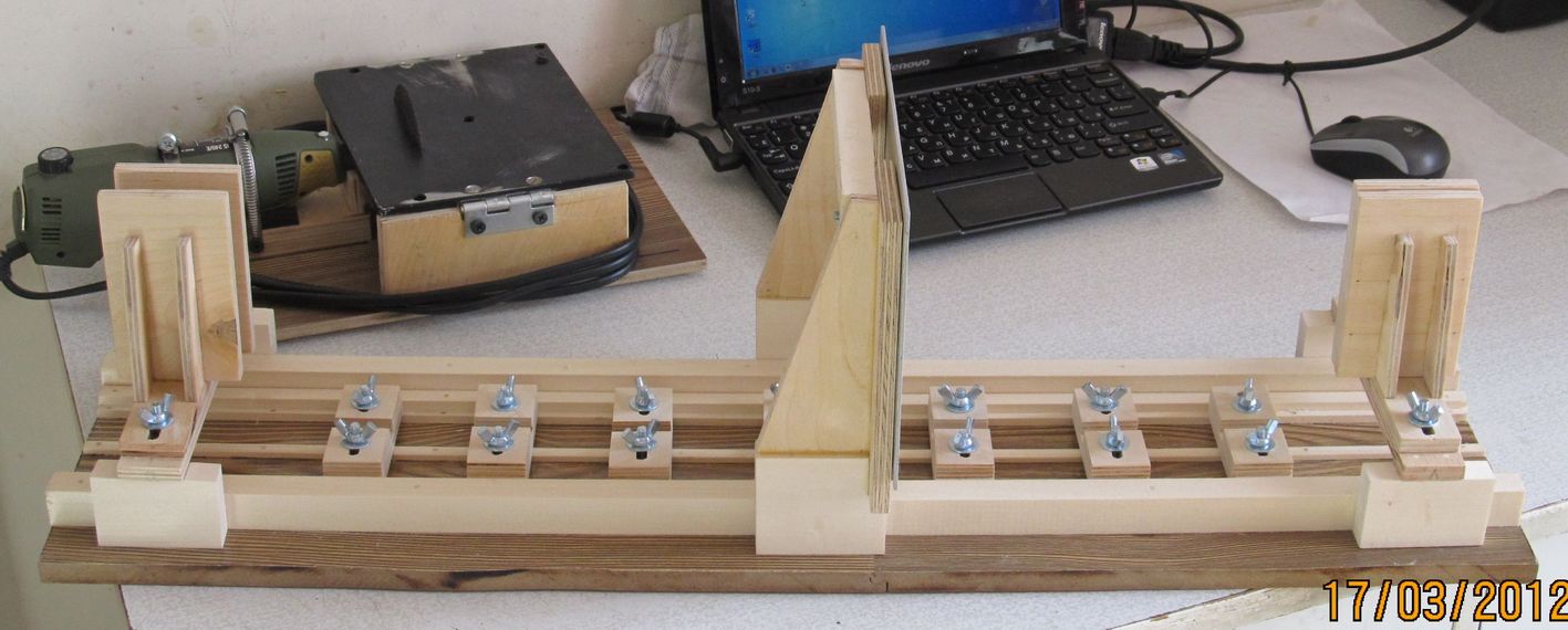

Almaz1188 писал(а):А что скажете по поводу рабочей подставки "Великие парусники"? Удобная или нет? В изготовлении не сложная, да и по цене не дорогая...
я такое сам сделал за 30 минут.
https://www.shipmodeling.ru/phpbb/viewt ... 56&t=72913
Не вижу необходимости городить супер-бред с оптическим прицелом. Этого вполне достаточно для начальной сборки и удобства работы.
Поблагодарили: 376 раз
Re: Стапель
Сообщение Анатолий Осипов » 15 май 2017, 04:07
InTempo писал(а):Уважаемые коллеги!
Вот на такую штуку я наткнулся https://www.shipmodeling.ru/tips/tips_stapel_2012
Но сразу хочу сказать, что там всё по-взрослому)
Может кого заинтересует, на сейчас,ну, или на будущее.
Всем удачи.
такая штука полезна, наверное, для тех, кто делает с нуля. И этим занят 25 часов в сутки профессионально. Для нас, любителей, это только для понта)) всё равно часть забросит на пол пути, часть соберет криво))
Re: Стапель
Сообщение Анатолий Осипов » 15 май 2017, 04:09
мой 700мм
вполне достаточно.

Re: Стапель
Сообщение Ламик » 20 янв 2019, 15:24
Анатолий Осипов писал(а): 15 май 2017, 04:09 мой 700мм
вполне достаточно.
Отличный вариант! И быстро, и не дорого, и удобно! Спасибо!Сделаю себе такой же!
