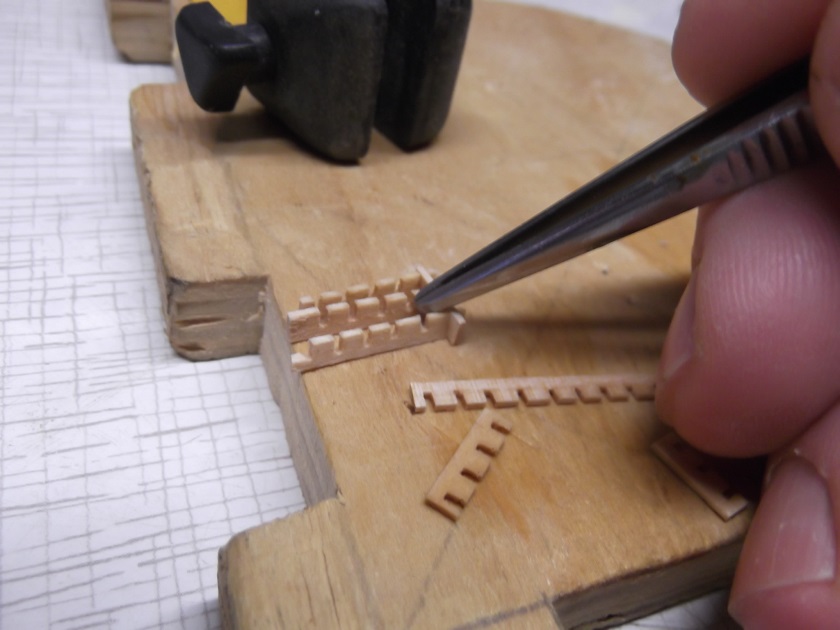

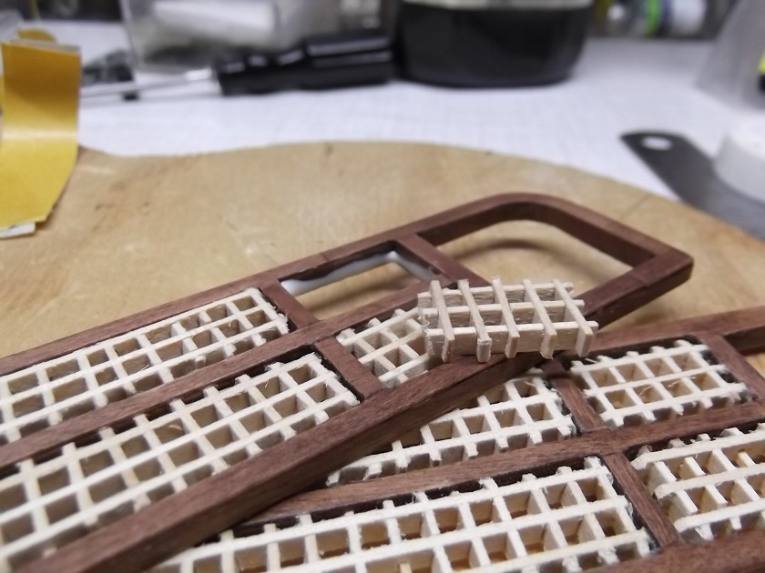

изготовление решёток 6.jpg (22.48 КБ) 14495 просмотров
изготовление решёток 5.jpg (20.45 КБ) 14495 просмотров

Здравствуйте! Сергей ваши рисунки-чертежи и толковая книга А.Дрегалина очень даже к месту. В прошлом проекте - патворке "12 Апостолов" заготовки рустерных решеток были безобразно изготовлены. И сколько не пытался их исправить, до "ума" так и не смог их довести. Пришлось закупать их из магазина. Будем надеяться что в этом проекте рустера будут более качественными!
