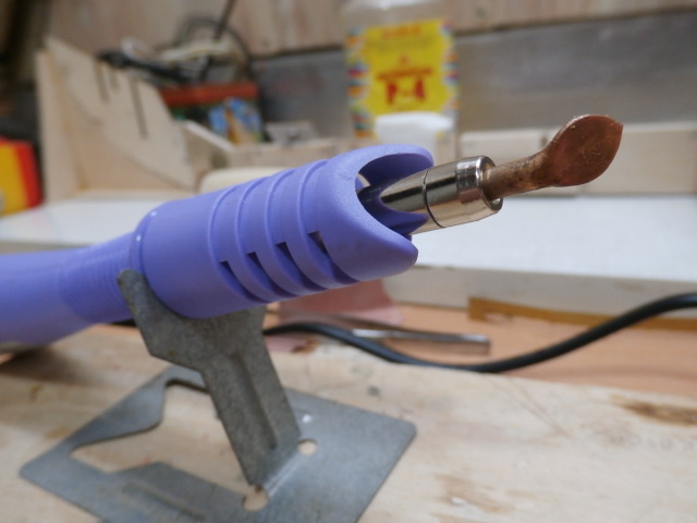

Из темы постройки от кервы:
Аналог инструмента на ali
https://ru.aliexpress.com/item/Fast-Hea ... 0.0.eIfPVn
но без плоской лопатки.
Как думаете из чего ее можно самому сделать ?

WandTimon писал(а):Как думаете из чего ее можно самому сделать ?
Расплющить молотком жало для паяльника?

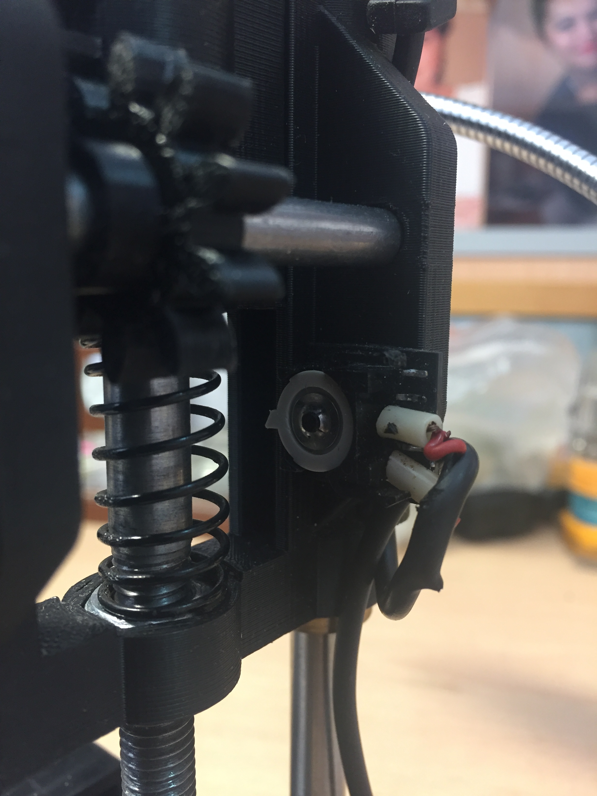

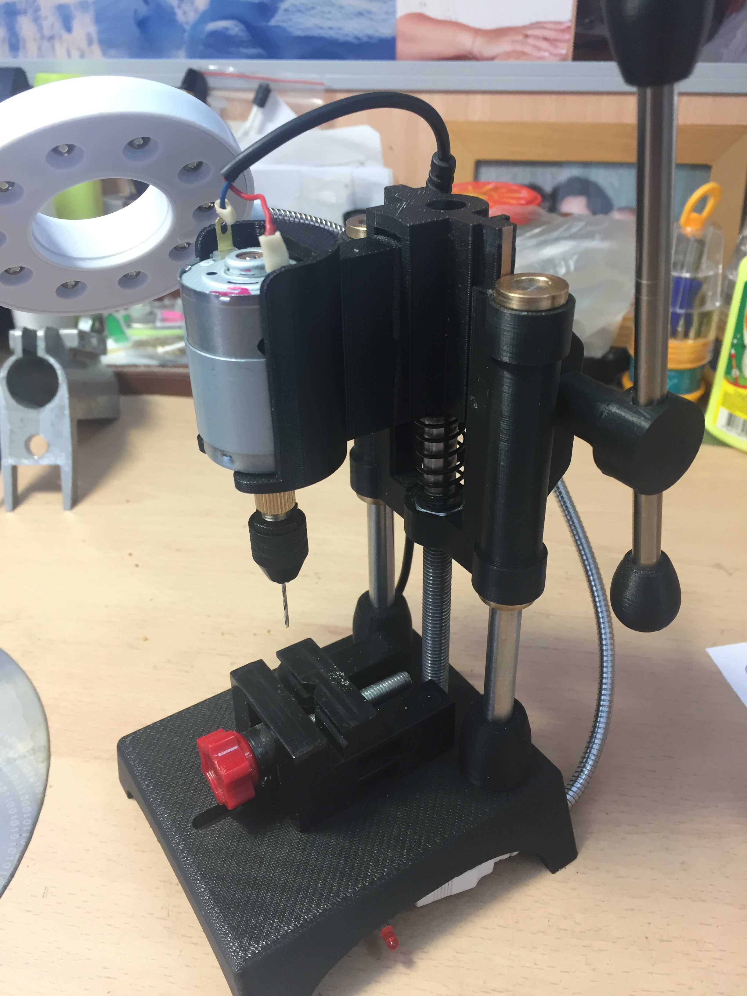

Доброго времени суток всем! Завершил работы по доведению до своих потребностей сверлильной станинки, приобретенной у Сергея с сайта "Верфь на столе".
Заменил на более мощный двигатель (китай https://ru.aliexpress.com/item/2016-New ... 0.0.SnYInc), поменял патрончик, тоже из Китая (https://ru.aliexpress.com/item/2-3mm-El ... 0.0.SnYInc), сделал подсветку (светильник в "Фикс-прайсе", все по 50, там же взял для его питания зарядку USB для авто, 12 на 5 V). Для удобства поставил возвратную пружинку, правда вариант ее установки выбрал несколько другой, чем Сергей Николаевич (Керва). И поставил от разобранного CD-привода микрик на включение при опускании двигателя. Блок питания на 12V от какого-то приемника. Тянет, не греется.
Может кому пригодится. Всем удачи!

Здравствуйте Андрей! Поздравляю Вас! Очень хорошо и интересно с инженерной точки зрения сделали, подгоняя под себя этот станочек. А тисочки Сергей вам презентовал? Для такой "крохотульки" и автоматика включения! Очень Интересно! Я как то не не обращал внимание на микровыключатель СД привода, завтра побегу в гараж разглядывать. У меня там "мелочевка" хранится Спасибо за "наводку"! Удачи Вам!happimen писал(а):Доброго времени суток всем! Завершил работы по доведению до своих потребностей сверлильной станинки,

[quote="керва"] А тисочки Сергей вам презентовал?
Сергей Николаевич, тисочки приспособил от китайского станка 6 в 1. (что-то наподобие https://ru.aliexpress.com/item/On-sale- ... 440f86b339) Валялись без дела, а тут как пригодились. много подножного можно приспособить под наши миниатюрные потребности, глядим под ноги
и вокруг...

happimen писал(а):Сергей Николаевич, тисочки приспособил от китайского станка 6 в 1. Валялись без дела, а тут как пригодились. много подножного можно приспособить под наши миниатюрные потребности, глядим под ногии вокруг...
Согласен с Вами на все 100! А как эти тисочки, красиво вписались! Я в начале совсем не думал о них (тиски). Рассчитывая сверлить только планки, но потребовалось рассверливать детали для кукольного стульчика и сразу вспомнил о тисочках.

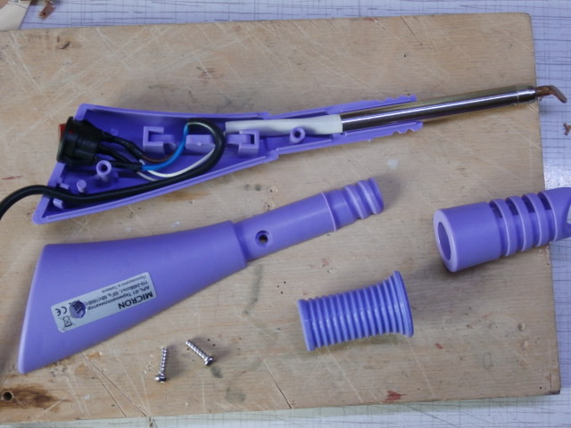

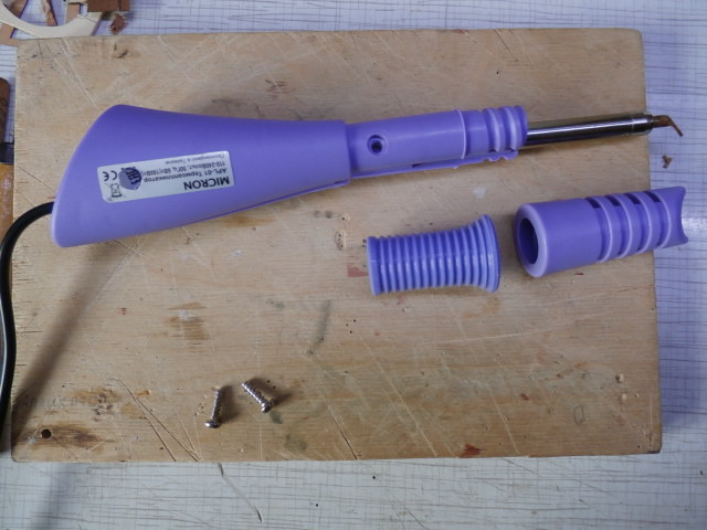

Здравствуйте коллеги!
Снова я со своим термоапликатором - как хохол с писаной торбой! Наверное уже поднадоел. Извините пожалуйста! Я не люблю когда инструмент заточен не под мои руки. Термоапликатор сейчас стал довольно дорог. И вот этот пост будем считать как тот клок сена, который нужно подстелить там, где собираешься брякнуться.
Сам термоапликатор очень хорош и мне нравится. Он на много сокращает время и поднимает качество склейки, работая на пару с клеем ПВА. Но мне очень не нравится шнур питания. Очень жесткий все время работы пружинит и старается вывернуть инструмент из пальцев руки. Не нравится и то что выключатель вставлен поперек ручки. Включать приходится не вверх, низ , а в право - лево. Что тоже неудобно.
Я решил заменить шнур. Подобрал в своих запасах витый и очень мягкий шнур. Осталось его припаять. Перед тем как паять инструмент надо разобрать. Узкоглазые друзья придумали сборку и разборку с хитростью. Вот об этом я и веду речь. Разборку начинаем с отвинчивания пластикового колпачка одетого на нагревательный элемент и жало инструмента. Затем снимаем мягкую резиновую втулочку, за которую держимся во время работы инструмента. Откручиваем два самореза один под наклейкой - шилдиком прибора. Второй спрятанный под средней резиновой втулочкой. И только потом разбираем рукоятку на половинки. Кончики кабеля впаяны в выключатель. Я не советую отпаивать от клемников выключателя он пластиковый и слабенький при нагреве может располстись. Лучше концы старого кабеля отрезать и припаять новый кабель к отрезаным концам старого. Место припайки нужно заизолировать термоусадочными трубками. Нужно помнить - инструмент работает на 220 Вольт! Выключатель можно повернуть в гнезде на четверть круга и он будет работать - в верх - низ Повернуть можно только тогда, когда рукоятка прибора разобрана. Осторожно! Удачи вам!
