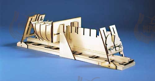

А можно подробнее о стапеле? Чем он вам так не понравился?
Dernit
Сообщения: 34
Зарегистрирован: 25 янв 2017, 18:49
Re: ПОШАГОВАЯ СБОРКА
Сообщение Dernit » 22 мар 2017, 22:36
Rikenbacker писал(а):А можно подробнее о стапеле? Чем он вам так не понравился?
1. Криво вырезан (пришлось собирать при помощи молотка и какой-то матери) часть деталей тупо не входила в пазы.
2. "Посадить" корабль со шпангоутами не представляется возможным без вырезания пазов.
3. Чтобы передвинуть упор для установки шпангоутов приходится поднять стапель... молотком сдвинуть упор... выровнять... поставить стапель
4. Дальше проверять не стал дабы не испортить карму еще большим потоком бранных слов и не призывать людей к поджогу этого магазина

Ну во первых картинка стапеля не правильная и стапель я брал с одной планкой. Про воск это вообще юмор... он не поможет ибо детали прилегают впритирку к друг другу нет никакого зазора. Так что в невнимательности упрекать не надо.
Выход здесь только один сточить одну боковину стапеля на миллиметра 2 и снизу приклеить фанерки тогда он будет ходить свободно.

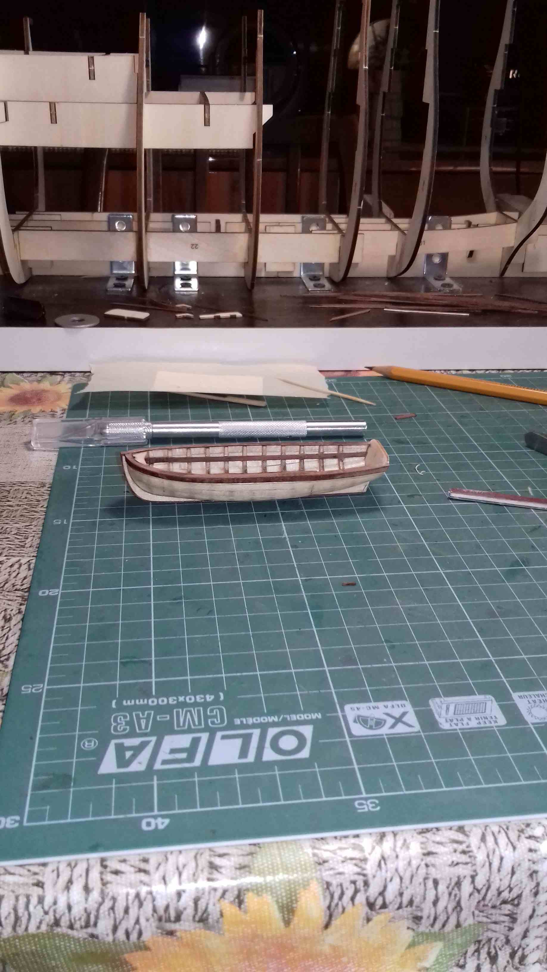

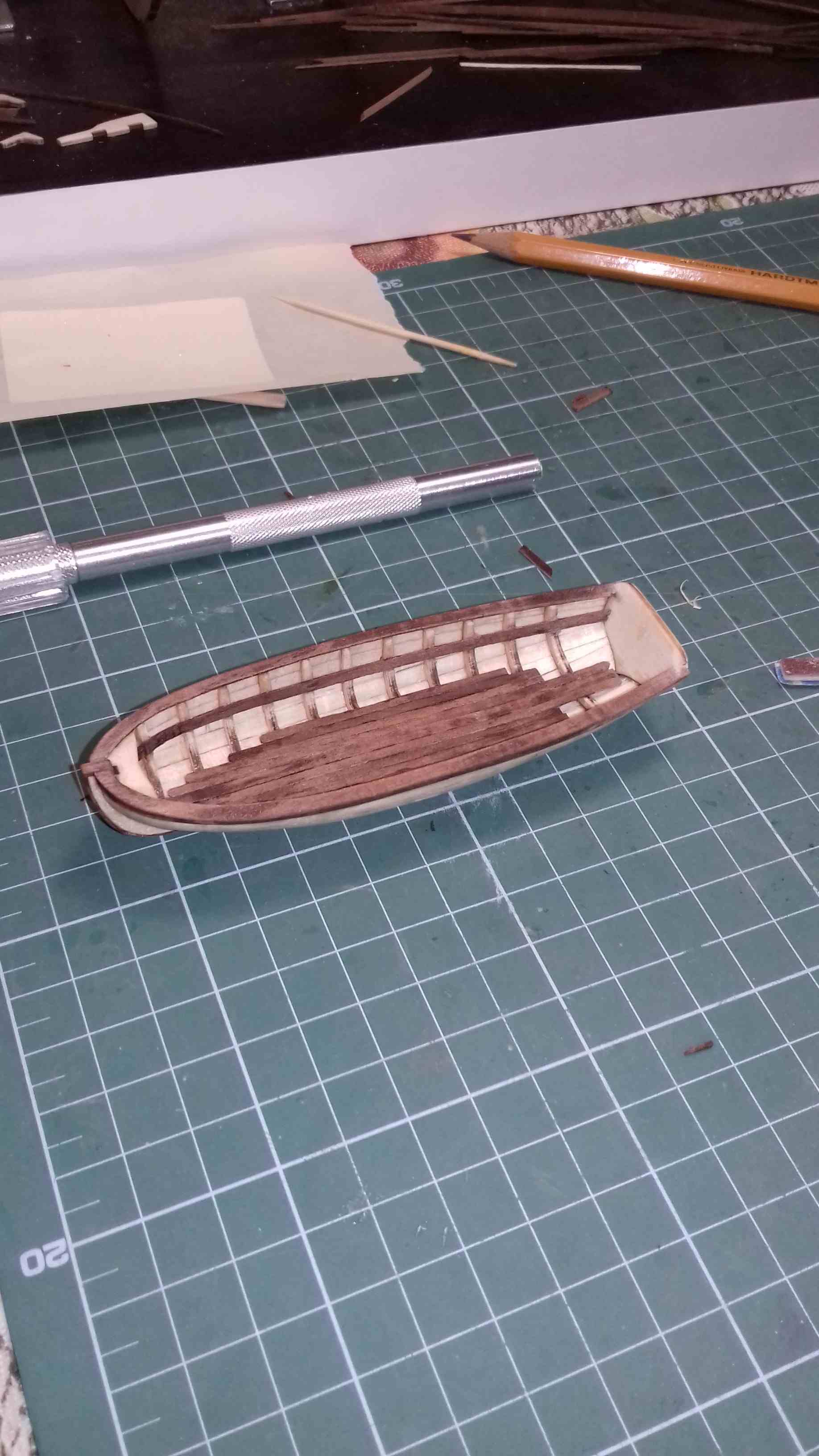

Добрый день ! Решил поделиться процессом сборки плавсредств. Буду красить.
Yurei1957
Сообщения: 14
Зарегистрирован: 04 янв 2017, 22:24
Сообщение Yurei1957 » 29 мар 2017, 15:22

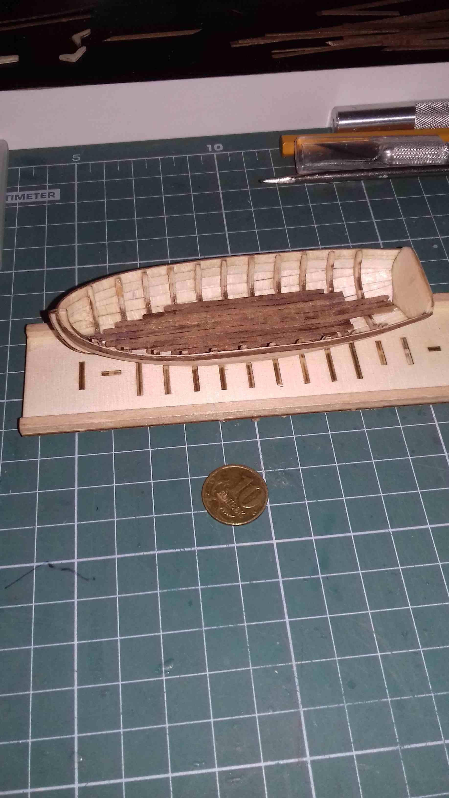

Продолжение сборки плавсрелств!
Yurei1957
Сообщения: 14
Сообщение Yurei1957 » 29 мар 2017, 15:24

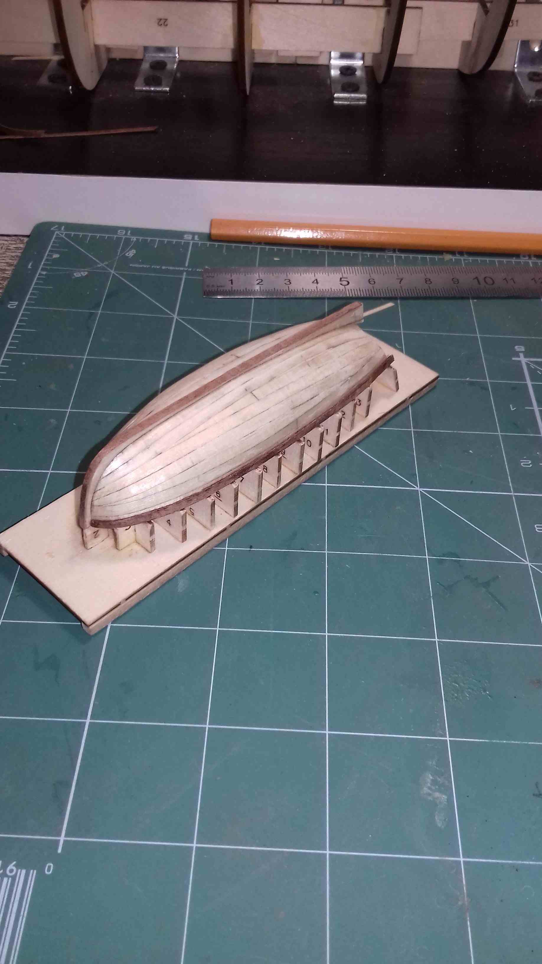

На данный момент в таком виде.
Сообщение керва » 29 мар 2017, 16:02
Здравствуйте! Мне ваша работа нравится! Хорошо. Для меня под вопросом деталь 18. Я в начале думал это одна из книц. Носовая кница - деталь жесткости конструкции шлюпки. В журнале она названа =Брештук.= Значит это ближе к носовой банке. Как вы её будете оформлять? Окрашивать? Мне не очень нравится её грань, которая со стороны кокпита шлюпки и показывает её фанерную сущность.
Yurei1957
Сообщения: 14
Сообщение Yurei1957 » 29 мар 2017, 16:19
Здравствуйте! Буду полностью окрашивать матовыми тамиевскими красками . По цветовой гамме пока неопределился , но точно будут другие в отличии от англичан на ихнем сайте по полной сборке Повелителя.
Сообщение керва » 29 мар 2017, 16:28
Yurei1957 писал(а):Здравствуйте! Буду полностью окрашивать матовыми тамиевскими красками . По цветовой гамме пока неопределился , но точно будут другие в отличии от англичан на ихнем сайте по полной сборке Повелителя.
Добрый день! Я согласен с вами. Но думаю, они не зря выбрали темные краски, чтобы подчеркнуть контрастность своей темной шлюпкой светлую сущность верхней палубы...
