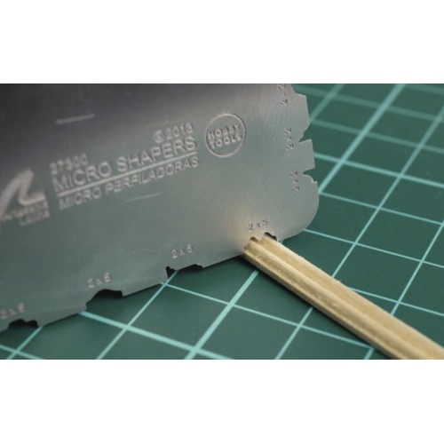

Может кто видел где в россии можно купить этот шейпер? Или может на али есть что то подобное?
Или чем можно его заменить?

Так на верфи же)))))
Смотрим в спец инструментах-фигурная цикля

AndreiS писал(а):Может кто видел где в россии можно купить этот шейпер? Или может на али есть что то подобное?
Здравствуйте! В принципе заменить циклю не чем. Я думаю со временем и нам Артезанта Латина пришлет в каком либо журнале сей девайс. По крайней мере в "12 Апостолах" было. Должен предупредить. Инструмент простенький, судомоделисту не обходимый, но освоить его довольно сложно. Сложность заключается в подборе материала из которого будете делать эти фигурные рейки. Выписать циклю советую в Владивостокском магазине. Там она и сейчас есть. Хозяин Юрий , работает очень оперативно. Удачи Вам!

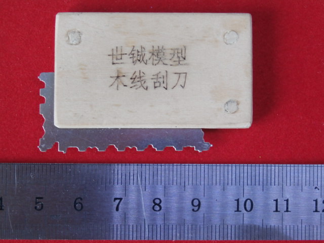

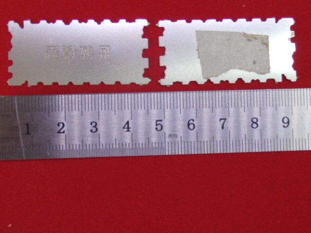

Может ли кто то выложить фото с линейкой, чтобы самому изготовить?

Frederic9 писал(а):Может ли кто то выложить фото с линейкой, чтобы самому изготовить?
Здравствуйте! выполняю вашу просьбу:
Устройство изготовлено способом фототравленки. Длина 44 мм Х 20 мм и толщина металла 0,5 мм. Я покупал в магазине. На одно лезвие ( это у меня рабочее ) я наклеил малярный скоч, что бы оно не выпадывало из ручки во время работы. В комплекте идут два одинаковых лезвия к цикле, плюс к нему в 1,5 мм фанерной матрице, вырезанные лазером две пластинки для самостоятельного изготовления фанерной ручки... Удачи Вам!

Спасибо БОЛЬШОЕ! Сделаем.
