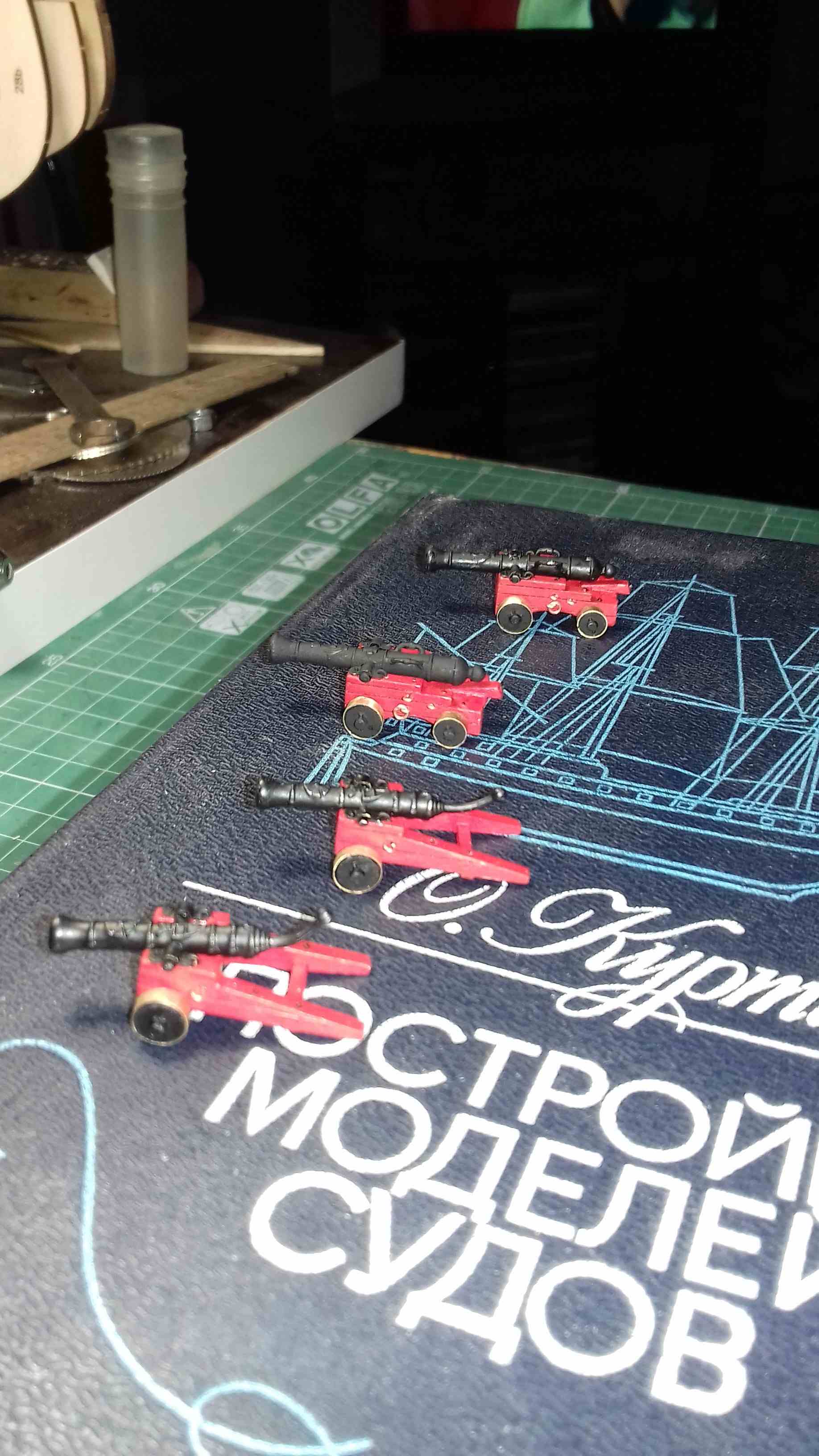

Добрый всем вечер ! Сделал несколько орудий - рымы переделывал.

Yurei1957 писал(а):Добрый всем вечер ! Сделал несколько орудий - рымы переделывал.
Окантовка колёс смотрится эффектно! Придаёт большую деталировку орудия без особых усилий!!! Исполнить не сложно, а эффект на лицо! Пробовал сам сделать так, получается, и не долго, остаётся проблема с материаллом... Какой материал использовать и где можно взять?

Телескопическая антена - удалить хромировку и все. Бормашинкой на колечки и на суперклейю

Телескопическая антена - удалить хромировку и все. Бормашинкой на колечки и на суперклей.

Yurei1957 писал(а):Телескопическая антена - удалить хромировку и все. Бормашинкой на колечки и на суперклей.
Спасибо за совет!!! Жаль, что бормашинки нет... :(

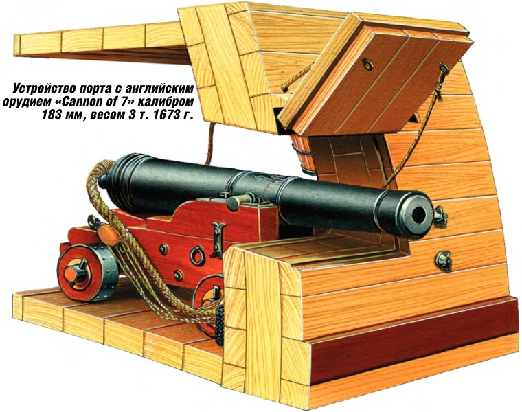

Орудие 17-го века...

ВЯЧЕC писал(а):Орудие 17-го века...
Спасибо! Хорошая, красочная картинка. С вашего разрешения забираю в свою коллекцию...

Красочная да, но неправильная.Взять хотя бы брюк - в рым станка не заведен, вингард не охватывает огоном и не в кольцо продет. Ствол, блок тали - все нарисовано условно.

Sniper писал(а):Красочная да, но неправильная.Взять хотя бы брюк - в рым станка не заведен, вингард не охватывает огоном и не в кольцо продет. Ствол, блок тали - все нарисовано условно.
Согласен с вами. Здесь и "шипованые" колеса и не закрепленное орудие на станке, и не обтянутая, обвязка, позволяющая пушке гулять "сама по себе". Все это так. Но меня прежде всего подкупает то что Вячеслав найдя картинку принес её на форум, Что, зря он старался? Я думаю нет! В моей коллекции их - пушек много и правильных и не очень. Есть чему поучиться есть что и не принимать. При разговоре всегда есть что показать что правильно, а что не очень... Удачи Вам!

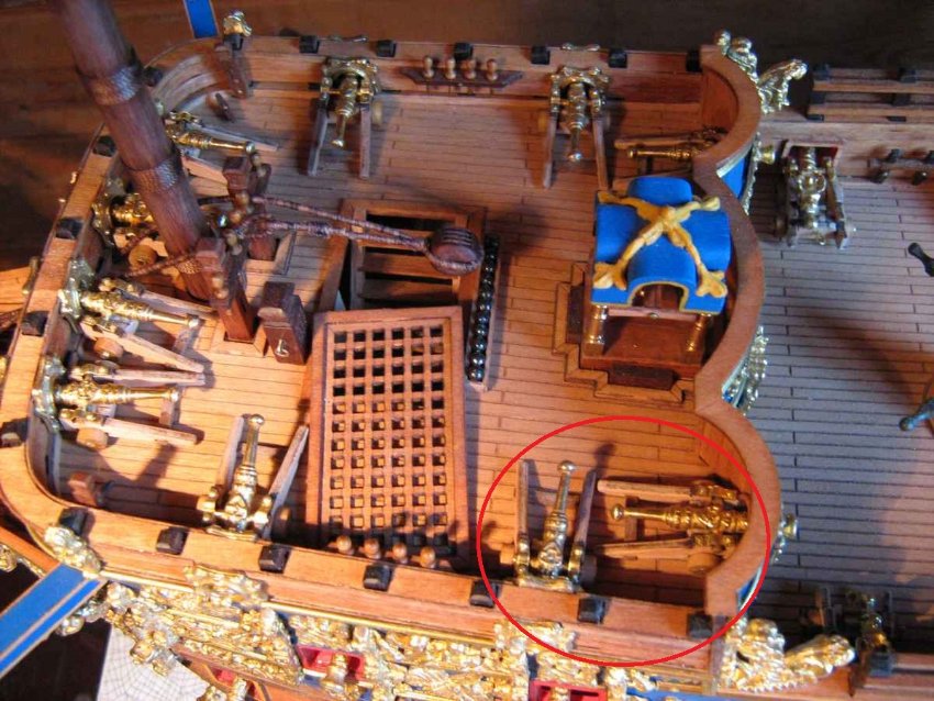

фото с питерского сайта, а что с этих пушек можно было стрелять ?

ivanych писал(а): ↑10 ноя 2017, 16:52 фото с питерского сайта, а что с этих пушек можно было стрелять ?
у них по по-моему еще и лафет сужается наоборот,чем у нас.а с этих пушек в бою мало того и стрелять можно если только по своим-во время бунта(мое личное мнение)

skodovod писал(а): ↑10 ноя 2017, 17:33
По противнику во время абордажа. Такая была изначальная задумка. :)
Это так, небольшой маразм, присущий некоторым моделям. Есть порт, значит надо в него что-то воткнуть. Так, для круговой обороны или... На самом деле достаточно было оставить 4 пушки. Перенасыщенность деталями не идёт плюсом к восприятию.

Hook писал(а): ↑10 ноя 2017, 22:31
Четыре или шесть (можно ещё 2 погонных в передних портах оставить, если влезут). В реалии перемещали орудия по мере необходимости. Сами пушки с хвостами на таких лафетах в топку или оставлять - дело каждого индивидуального строителя патворка. Если не убиваться с приближением модели к исторической достоверности по другим элементам - и такие сойдут
