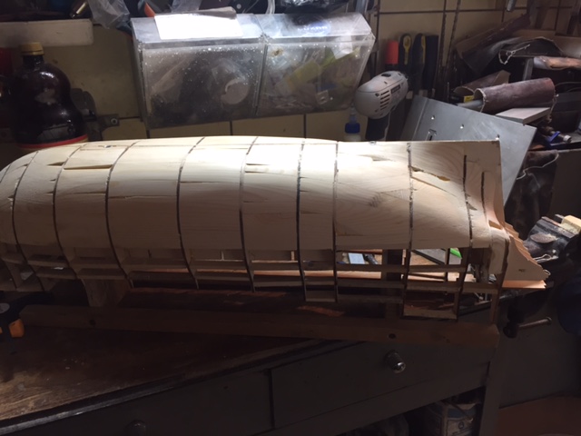

Всем доброго дня. Вчера завершил заполнение шпаций. Обработал начерно корпус, для придания общих обводов. Впереди чистовая шлифовка, заполнение мелких дефектов шпаклевкой и вывод на чистовую под обшивку. Планируется двойная обшивка, черновая и чистовая. Пока буду ждать след выпуски с определением положения портов и палубы (скорее всего только верхней). Всем удачи и. Терпения!

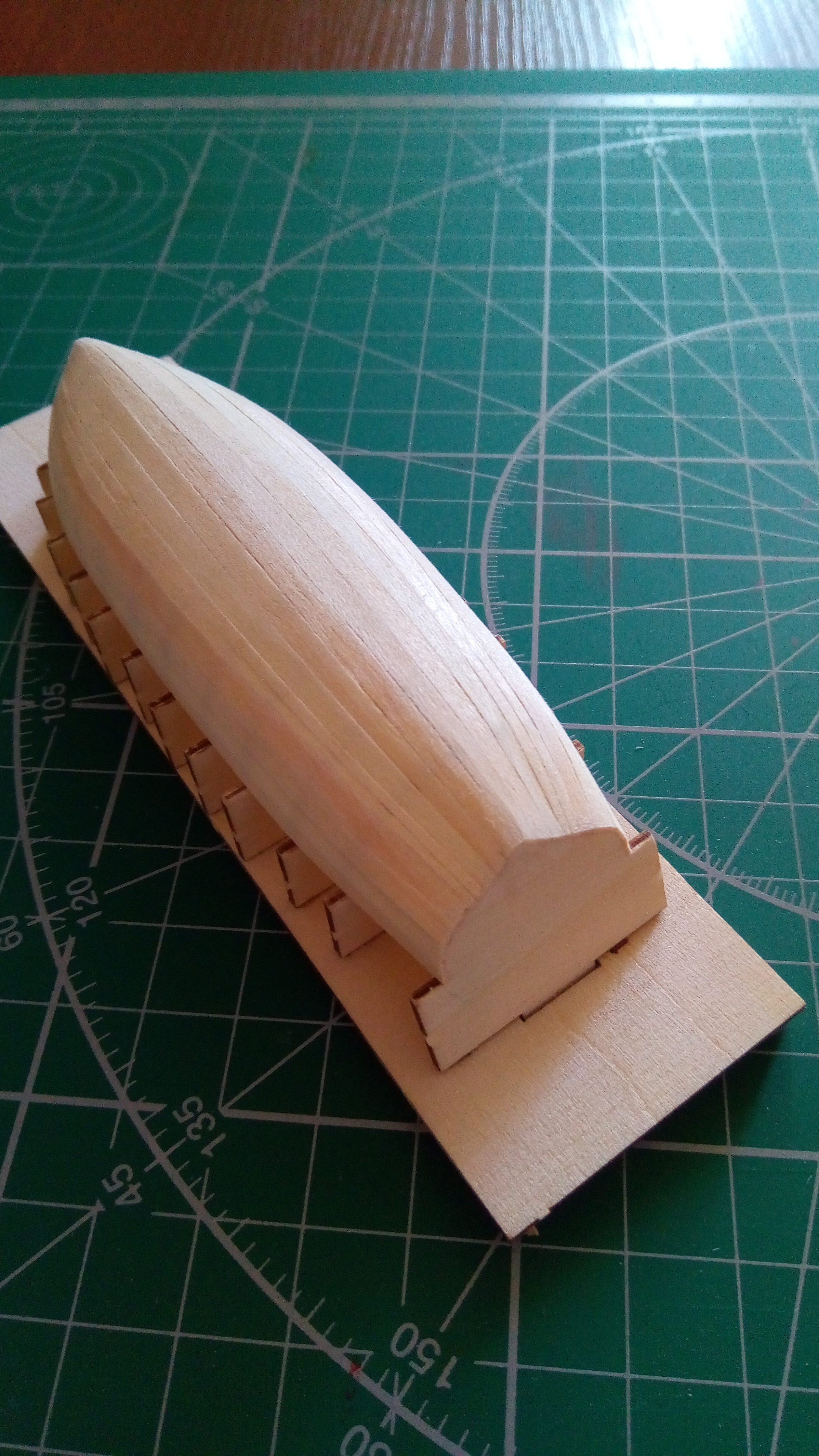

Решил открыть свою верфь. Ночал со шлюпки.
Коркас буду собирать после следующей посылки.
Это мой первый опыт. Есть косяки.
Думою морить. Посмотрю что получиться, но склоняюсь купить еще 9й выпуск и уже по отработанной схеме, не торопясь собрать заново.

Да все и так отлично получилось, смысла нет делать еще одну такую же шлюпку.

Все у Вас отлично получилось!!!

Там самый большой косяк это пару реек слишком сильно идет на излом. В районе 3й детали( которая потом вытасктвается). Все потому что я их специально не изгибал, как итог получились небольшие трещены, на фото не видно. Да и в середине обшивки рейки слишком узкие вышли.

happimen писал(а): Вчера завершил заполнение шпаций.
Здравствуйте Андрей! Мне кажется у вас получилось и получилось очень даже не плохо! Поздравляю Вас! По крайней мере все нашего форумного сообщества, страхи с искривлением корпуса и "уводом" килевой рамки для вас уже позади. Позвольте мне дать вам несколько советов.
Во первых все щели и огрехи заполняйте не шпатлевкой. Сохраняйте однородность материала. Лучше вырезайте щепочки и осколки из тех же чурочек и садите на клей и на мелкие нагеля из тех же зубочисток. А после того, как клей схватится можно уже корпус с заплатками стачивать на "нет". Мелкие щели заполняйте древесной пылью с клеем. Перед тем как начинать ложить обшивку покройте модель слоем - двумя жидкого раствора, того же клея, которым вы клеили. Клей концентрации густого молока. Этот клеевой слой в какой то мере защитит модель от пыли и грязных рук. Но главное он стянет корпус. Корпус будет звенеть как барабан. Вы это почувствуете. И к тому же рейки обшивки, после обработки корпуса клеем будет легче приклеивать к корпусу модели.
Второе. У вас не совсем понятная корма. Я думаю, глядя на английский сайт можно вполне заполнять рейками поперек кормовой подзор. Ну а получив его можно вполне выводить, стыкуя с подзором саму корму.
Третье. Из за отсутствия на носовом шпангоуте деталей носовых направляющих у вас получились две выемки по бортам на носу. Я думаю их вполне можно заложить не ожидая какого либо подвоха со стороны модели.
Андрей, я понимаю мне легко советовать. Вам сложно строить, Не спешите, обдумывайте. Время пока у нас есть... Удачи Вам и Здоровья!

Здравствуйте, Сергей Николаевич. Благодарен за советы. Я впрочем так и планировал, клиновидные и прочие вставки делать из отходов которые накопились при заполнении шпаций. После распила речек набрал целую банку опилок для смешивания с клеем и "лечения" всевозможных дефектов.
По корме вопросы конечно ещё есть, поэтому все обработано только начерно, с припусками небольшими, буду ждать начала укладки обшивки по журналу, с носовой частью тоже самое. Жду след выпусков с недостающими деталями, для полного завершения. Можно конечно выпилить и самому но куда девать тогда то что придёт по подписке.

happimen писал(а): После распила речек набрал целую банку опилок для смешивания с клеем и "лечения" всевозможных дефектов.
А смысл??? У Вас и так всё хорошо получилось. Площади для приклейки реек черновой обшивки - за глаза! Лучшее - враг хорошего!

Не буду лукавить, я и сам так думал, что при заполнении шпаций площадь позволит скрыть небольшие огрехи. Посмотрю, наверное крупные провалы все таки заклею.

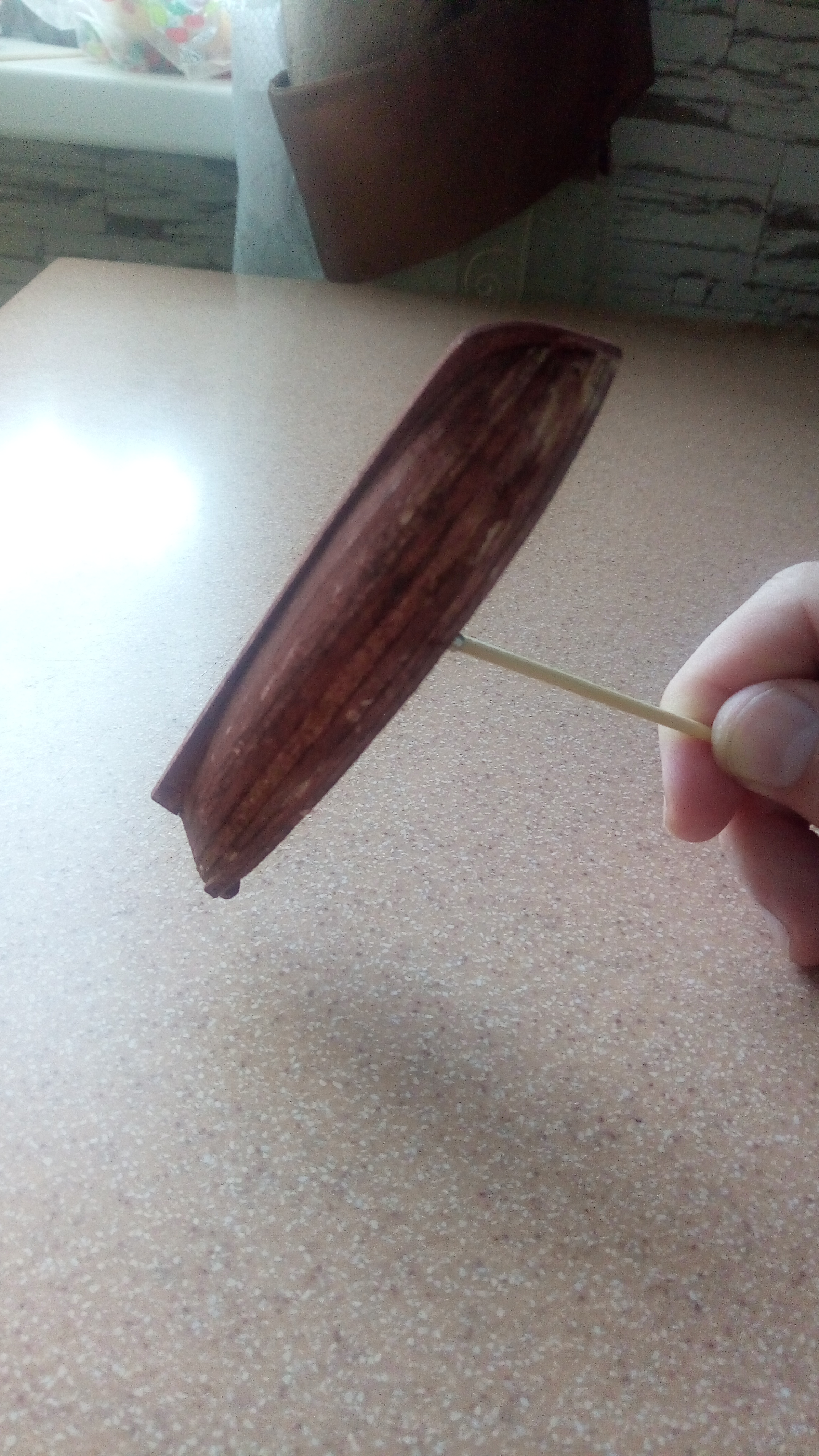

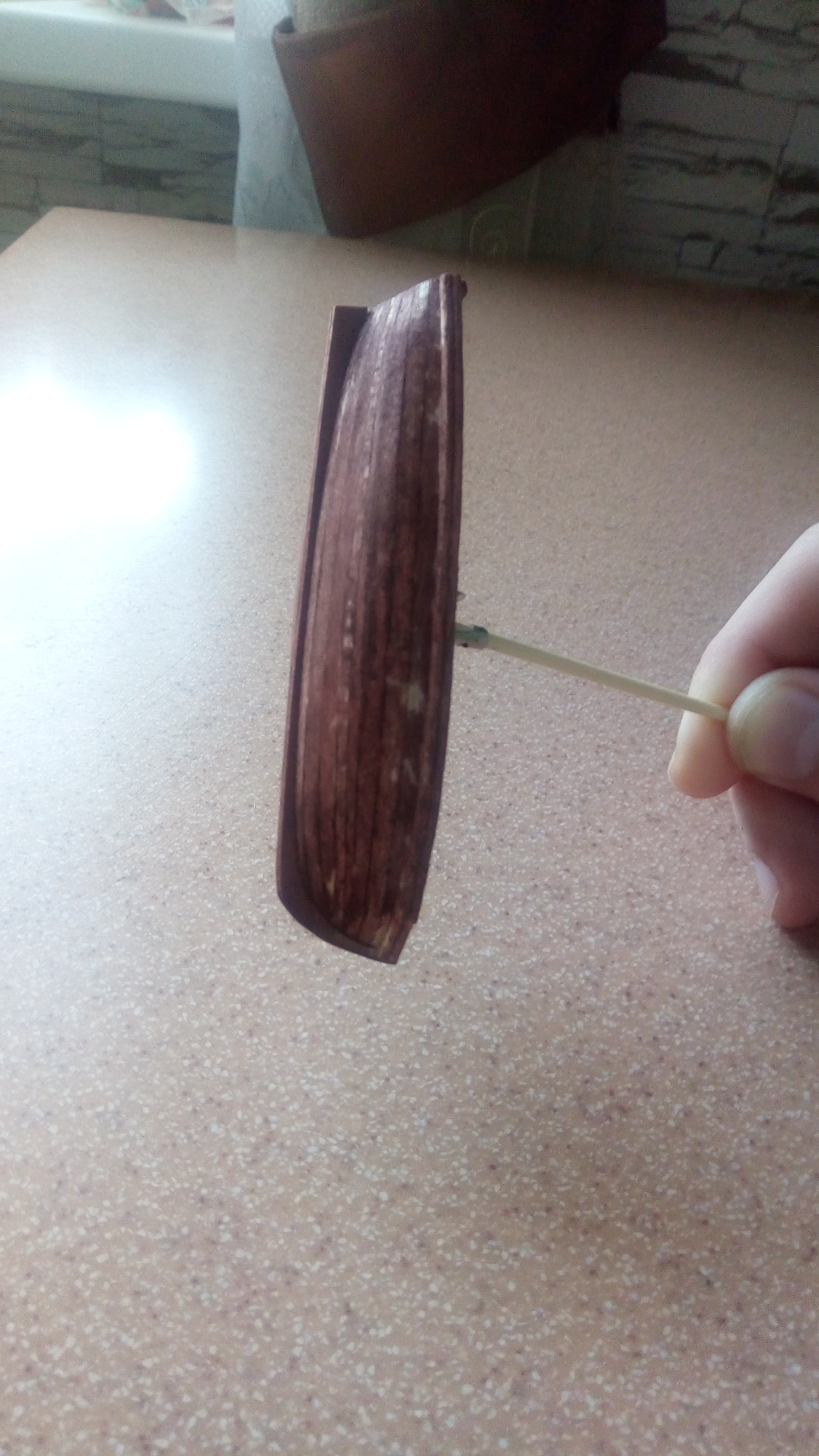

Вот и вылезли косяки. В оснваном подвела спешка, как следствие неакуратность. Наляпал немного клея.
Как итог морилка легла не ровно.
Качество фото не очень, телефон. Самое главное цвет меня устроил. Надо или акуратней клеить или морить перед сборкой.
Всетаки выпишу еще 1 журнал, всеравно на неделе буду очередную партию журналов ЗИС-110 заказывать.

А если после сборки обшивки немного зашкурить, в т.ч. и остатки клея?

Dmitry64 писал(а):А если после сборки обшивки немного зашкурить, в т.ч. и остатки клея?
шкурил. Но та особо не нашкуришься, рейки то тонюсенькие.
