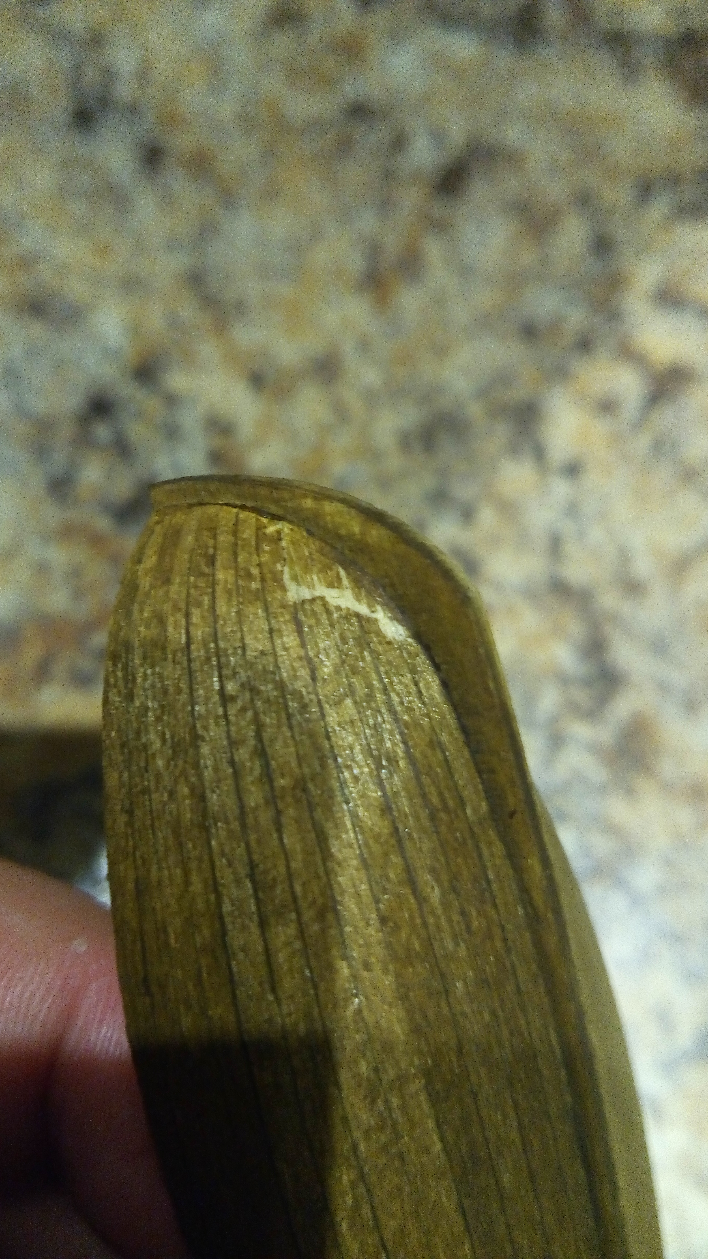

Коль время есть, а делать пока нечего, можно рассказать о собранной шлюпке, в той её части, которая была в №9.
Из замечаний к деталям выделю толщину шпангоутов. После срезки шлюпки шпангоуты имеют не масштабную толщину и явно нуждаются в аккуратной сошлифовки до приемлемой толщины. Учитывая что я не знаю какая она приемлемая, то буду ориентироваться на фото в интернете.
Из замечаний к себе - нужно готовить рейки обшивки не по одной, а в паре. Чтобы получилось полностью симметрично.
Из пожеланий к материалу - полагаю что шлюпка наиболее выйгрышно (как и корабль) будет смотреться в естественных цветах дерева. Но нам предлагают достаточно тонкие и дешевые рейки с перспективой под покраску. Тогда возникает резоннвй вопрос - если шпатлевать и красить, тогда зачем весь этот гемморой с отдельными рейками которых и видно-то не будет?
Купив ещё один №9 буду докупать материалы груша, клен, граб (на планширь).
В общем постараюсь сделать максимум из того, что предлагается в базовом варианте.

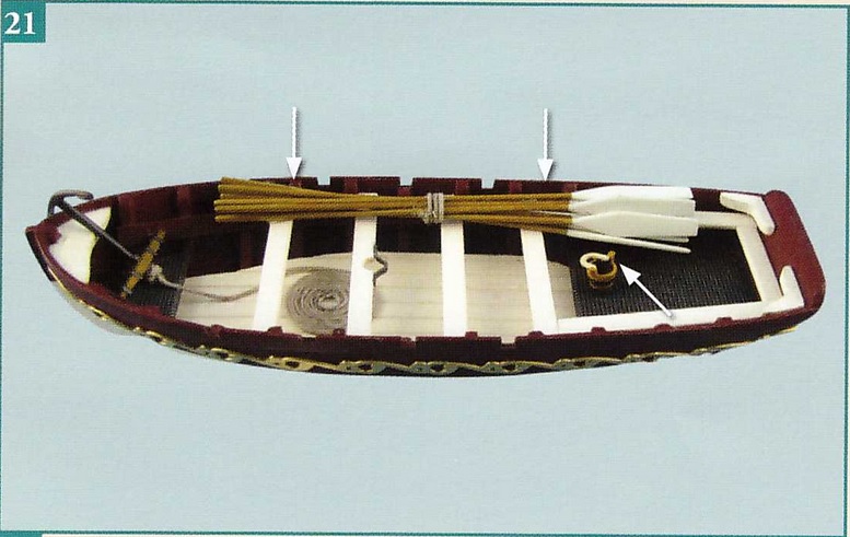

Смотри на форуме насекомых, специально для тебя сделали тему по сборке в Италии, Польше и т.д.
Сама тема
http://nacekomie.ru/forum/viewtopic.php?f=201&t=24667&sid=d4897b20e7e5520ff4f1ac12bd138fb4
Завершается шлюпка у них в 62 выпуске журнала.
Буржуи, которые собирали этот патворк, делали все по журналу.
Сама тема

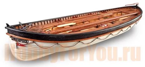

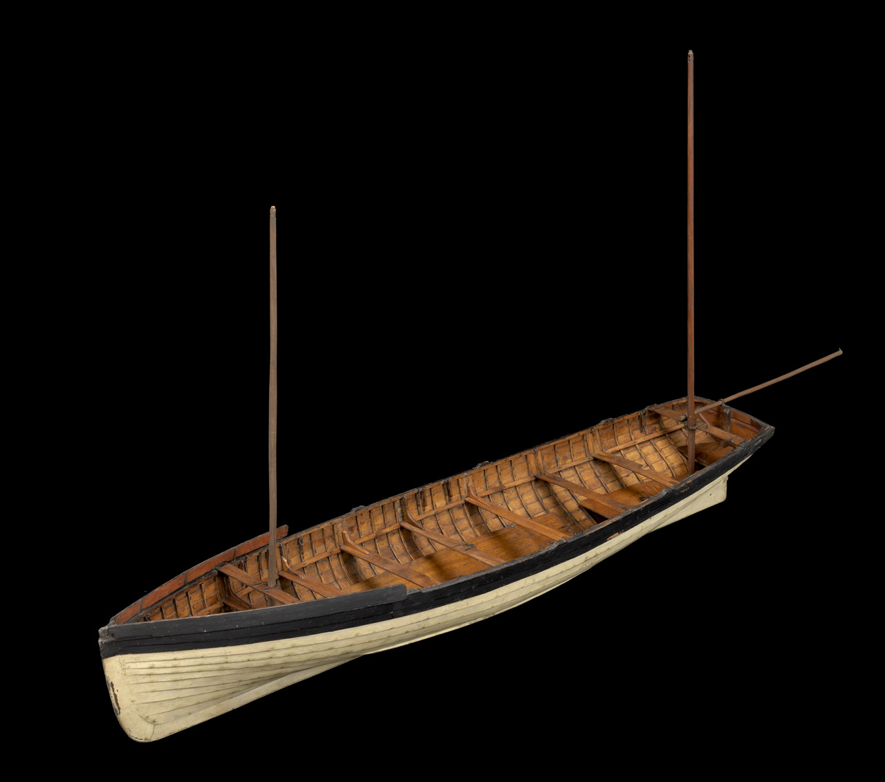

Анатолий Осипов писал(а):я предполагаю что шлюпка должна быть шлюпкой, а не настольной цветной безделушкой...
Не конструктивно, коллега, не конструктивно. Гораздо полезнее для других кораблестроителей было бы привести пример грамотной, заметьте окраски шлюпки. Так как качество именно покрытия краски по вышеприведенному изображению не представляется возможным оценить, Вы имеете претензии к цветовой гамме. Темно-коричневый? Более чем уместен. Белые борта снаружи? На своей ветке я приводил изображения, показывающие что такое вполне встречалось в исторический период. Остаются только белые банки, брештук и кницы - ну здесь пожалуй действительно украшательство, однако банки действительно могли быть окрашены, например в красный цвет.
Со своей стороны могу привести пример, как мне кажется неплохого цветового решения.
- Вложения
- victory-yawl-4.jpg (487.7 КБ) 25111 просмотров
- sailing boat 1880 3.jpg (193.41 КБ) 25111 просмотров

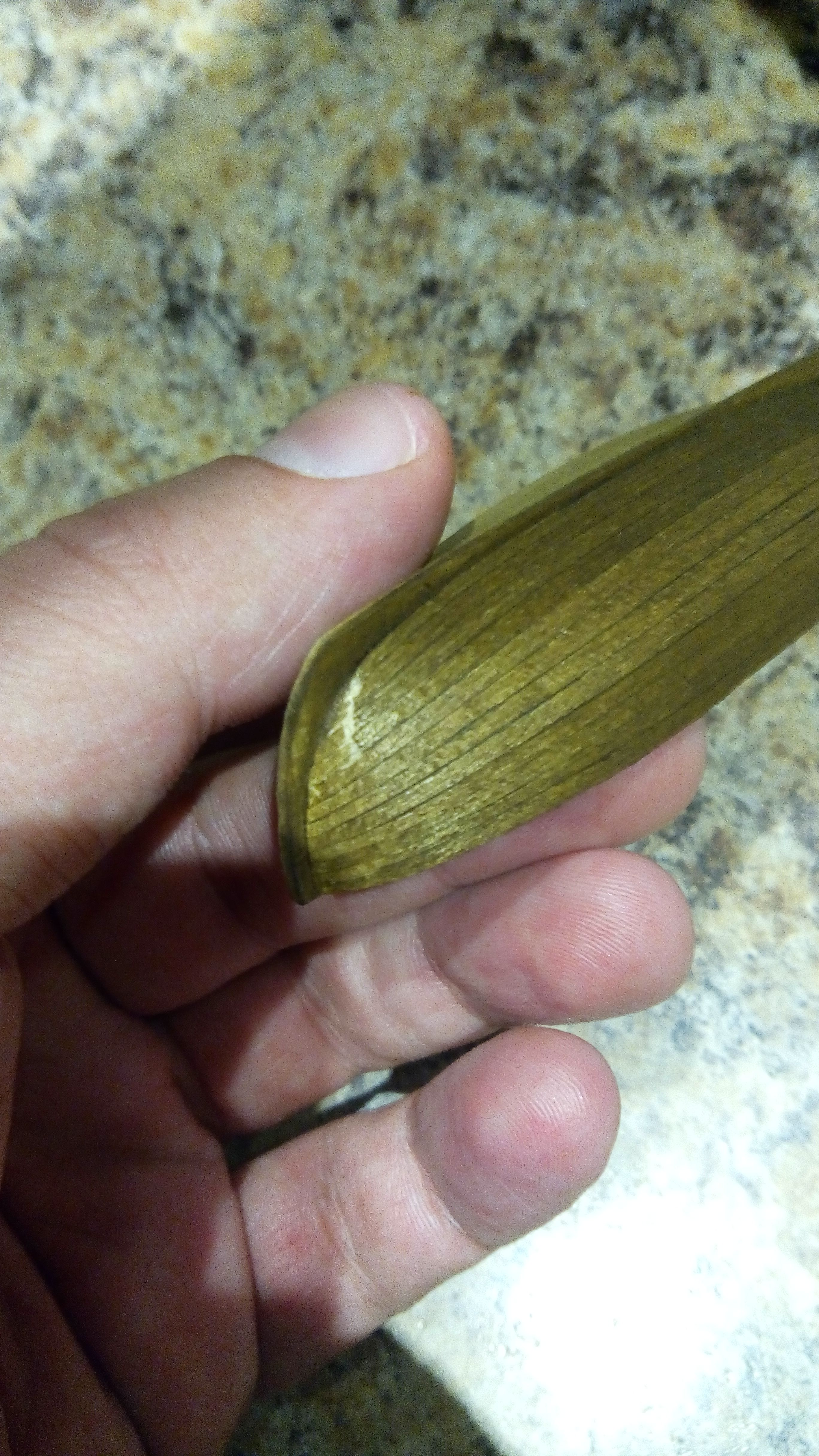

Sniper писал(а):Анатолий Осипов писал(а):я предполагаю что шлюпка должна быть шлюпкой, а не настольной цветной безделушкой...

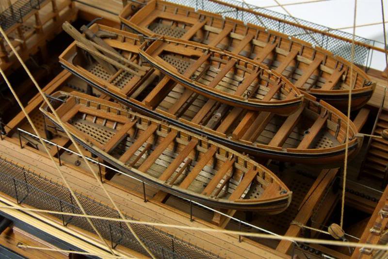

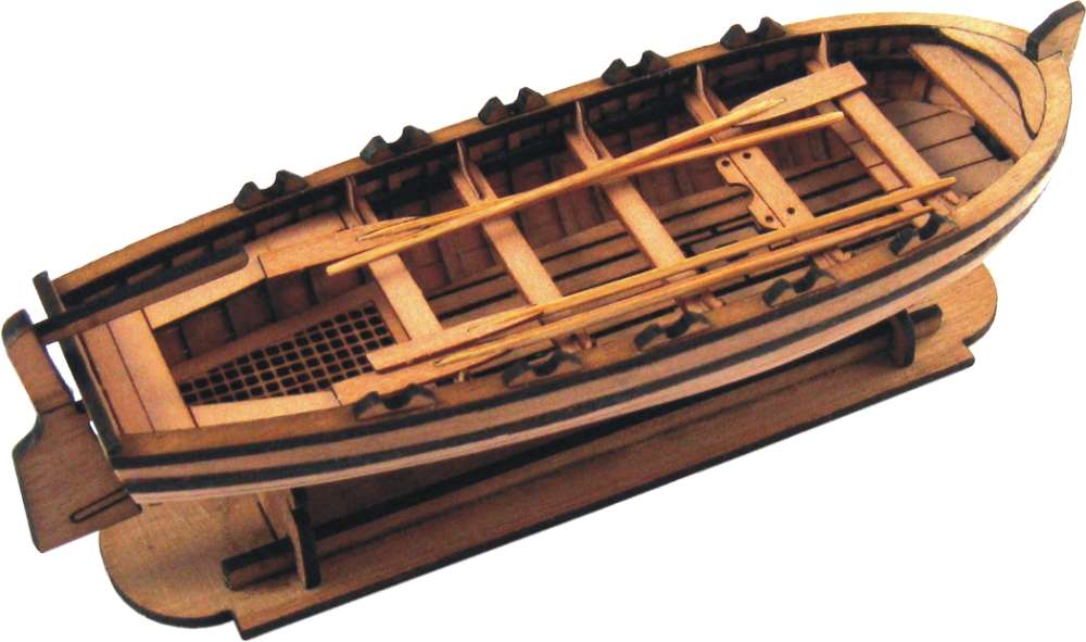

Вполне конструктивно, учитывая что подобных раскрасок я ни где не встречал. Как правило встречаются такие (фото ниже), что говорит о том, что подавляющее большинство моделистов предпочитает сдержанные, естественные цвета, которые применяются на "взрослых" шлюпках. Остальное от лукавого..
Не спорю что и такой подход имеет место, но он вряд ли приемлем для тех, кто старается достичь максимального эффекта от модели...

Анатолий Осипов писал(а):Вполне конструктивно, учитывая что подобных раскрасок я ни где не встречал.
Пожалуй глупо сравнивать массовый продукт такой как патворк и работы матерых моделистов.
Анатолий Осипов писал(а):Как правило встречаются такие (фото ниже), что говорит о том, что подавляющее большинство моделистов предпочитает сдержанные, естественные цвета, которые применяются на "взрослых" шлюпках. Остальное от лукавого..
Вы видимо еще плохо изучили тему. Кроме использования только разных пород дерева существуют и другие стили исполнения. В ЦВММ не ходили?
Речь шла об окраске, а Вы показываете набор целиком из груши.
Анатолий Осипов писал(а):Не спорю что и такой подход имеет место, но он вряд ли приемлем для тех, кто старается достичь максимального эффекта от модели...
Вы серьезно считаете, что люди покупающие журнал хотят именно этого?

Добрый день, судомоделисты!
Прошу совета, как исправить косяк.
Модель подобного рода у меня первая. И вот вылазят косяки понеопытности.
Предыстория такова: после обшивки первым слоем решил обшить вторым, далее покрыть морилкой. Докупил липовых реек, обшил. И когда обрабатывал шкуркой корку немного увлекся. Как результат, сошкурил несколько реек верхнего слоя в районе носа. Доклеил поверх отрезки реек нужной ширины на суперклей, дабы не портить внешний вид. Обработал шкуркой. Без морилки получилось вроде неплохо. Даже и не видно было, что кусочки реек добавлены. Но вот после покрытия морилкой клей в стыке сильно бросается в глаза. Как не пытался затонировать стык, морилка просто впитывается в дерево вокруг него. А сам стык соответственно остаётся светлым.
Так вот вопрос, можно ли исправить такой косяк? Переделывать всю обшивку - моё мнение, проще сделать новую шлюпку. Можно конечно оставить так. А модель поставить неиспорченным боком, и видно не будет. Но все же хочется поправить.
- Сообщения: 3118
- Благодарил (а): 1084 раза
- Поблагодарили: 2129 раз
Re: Сборка шлюпки
sncorp писал(а): Можно конечно оставить так. А модель поставить неиспорченным боком, и видно не будет.
Здравствуйте! Вы конечно правы. По моему убеждению модель просто обязана жить долго! А значит, все эти годы, как бы не поворачивал хозяин модель к свету или от света , одним боком или другим все равно она будет немым укором вашего косяка от себя то это не спрячешь!
Что делать? Нужно переходить на другой вариант раскраски. Морилка, ( если это морилка, уж больно не обычная фотография) окрашивает древесину изнутри, проникая через поры в глубину рейки. Поэтому, сколько бы раз не красил (морил) морилкой, она все равно будет оставлять дефект, который на рейке, а часто даже и подчеркивать его. Ведь поры древесины в этом месте уже заняты и довольно надежно - клеем. Вам нужно развести водой акрилувую (водную ) Шпатлевку и нанести кисточкой на место дефекта.( если есть выбоины на рейках) Если их нет, то нужно нанести на всю шлюпку акриловую же грунтовку. Дождаться когда высохнет чуть, чуть подшкурить и покрыть шлюпку акриловой же матовой краской. Лучше модельной, но можно и просто художественной. Краска окрашивая, работает - иначе чем морилка, покрывая тонкой пленкой поверхность древесины. Ну а за тем верх борта шлюпки, если что то вам не совсем понравилось, можно закрасить жидким акриловым бесцветным матовым лаком из того же художественного салона всю шлюпку. Шпатлевки сейчас продаются разного цвета. Если повезет и натолкнетесь на тот цвет, что и морилка, то возможно, у вас и после покрытия лаком не будет заметен ваш досадный косяк и существенно уменьшится об"ем работ. Но главное Не оставляйте шлюпку только заморенной! Поры древесины открыты, со временем туда набьётся пыль и грязь и шлюпка потеряет вид! Нужно обязательно по верх шлюпку покрыть лаком! Это защита от солнца и пыли! Должен вам сказать, Шлюпка у Вас получилась отменной! Поздравляю! Смело экспериментируйте, Моделисты это называют "пробую на кошке" все это добавит вам опыта! Удачи Вам и Здоровья!
- Sniper
- Сообщения: 930
- Благодарил (а): 269 раз
- Поблагодарили: 917 раз
Re: Сборка шлюпки
Считайте, что Вы реставратор и к Вам попал ценный музейный образец. Закрасить все поверх акрилом? Нет! Сначала попробуйте подобрать краску и исправить только дефектное место. Я бы сделал так - сначала тоненький слой акриловой краской более менее подходящего цвета (желтый, светло-коричневый), а потом тонировал акварельными красками в нужный оттенок, т.к у меня богатая палитра именно акварельных красок (24 цвета).
Если и уж красить все, то вспомните о двухцветных вариантах покраски - до ватерлинии, выше ватерлинии. Тогда хотя бы часть борта останется в дереве.
Обшивка планками действительно получилась удачно, заужение, плавность обводов, все как доктор прописал.
