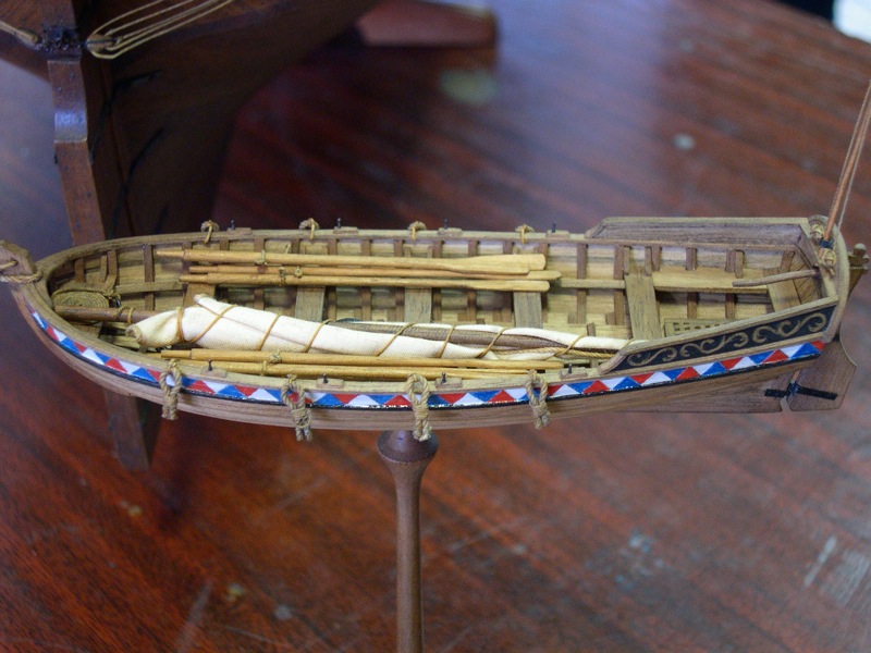

керва писал(а):Что делать? Нужно переходить на другой вариант раскраски.
Как то пока не готов переходить к такому варианту. Дерево должно быть деревом, мое мнение. Максимум - морилками тонировать.
керва писал(а):Морилка, ( если это морилка, уж больно не обычная фотография)
Да, это морилка. А точнее смешал два цвета в пропорциях 2 части дуба, 1 часть темный орех. Водная, самая простая из хозмага. Еще можно принять тот факт, что фото не передает правильные цвета, да еще при таком освещении.
керва писал(а):( если есть выбоины на рейках)
Выбоин нет, поверхность ровная, искажение кажется как раз из-за клея.
Sniper писал(а):Сначала попробуйте подобрать краску и исправить только дефектное место.
Вот это более приемлемо, но для меня трудно подобрать цвет.
керва писал(а):Шлюпка у Вас получилась отменной! Поздравляю!
Sniper писал(а):Обшивка планками действительно получилась удачно, заужение, плавность обводов, все как доктор прописал.
За это спасибо!
Но, для меня это далеко не идеал. Есть такая черта в моем характере, чтобы я не делал, для себя ищу варианты сделать лучше и критикую себя по полной. Но к сожалению с творчеством не так все хорошо. По образованию и складу ума - технарь. Дайте мне в цифрах, я все сделаю. А вот вариант с подбором чего-то... туговато для меня, буду мерить не 7 раз, а 70. И процесс просто затягивается.
Пока для себя отметил следующее:
1. Рейки уж слишком узкие (как мне кажется). Делал 2 мм и к корме и носу заужал до 1,2 мм. ~2,5 мм мне кажется смотрелось бы лучше. Хотя можно посчитать в масштабе как было бы лучше. К сожалению масштаб самой модели не ясен к сожалению.
2. Не обшил рейками транец, как считаю зря, теперь это одна большая доска (в масштабе если посчитать, такой ширины деревьев не бывает наверное, разве что баобаб какой-нибудь возрастом лет 100 :D ). А зашивать его надо было еще до второго слоя обшивки.
3. Цвет пока мне не очень нравится, в реале выглядит как темный дуб. Пока подумываю добавить небольшой оттенок красноты, но боюсь испортить. Если решу делать новую, тогда и буду во всю уже экспериментировать, подбирать цвет.
4. Не нравится слоеная фанера, из которой сделан киль. Из-за этого он и полосатый. И этот средний слой..
Фанера кстати ужасного качества (да и в общем как весь партворк), сыпется вся прямо в руках без особых усилий. Не знаю из-за чего, толи древесина такая, толи пересушена она... Сравнивать у меня есть с чем. Сам авиамоделист, делал копии. Да и с детства приучен делать все что могу своими руками. Фанеры в руках у меня побывало не мало.
Варианты выхода из ситуации:
1. Сделать новую шлюпку (подумываю делать с клинкерной обшивкой)
2. Затонировать белым цветом ниже ватерлинии. Выше оставить так, можно красноты добавить (опасно).
3. Подобрать акриловыми красками цвет и аккуратно закрасить клей.
Мы не ищем легких путей. 8-)
Что-то много букав... :D

морилка не впитывается в суперклей :D им вообще пользоваться надо по минимуму,он еще через год-два отвалиться может
попробуйте вывести пятно ацетоном или лучше очистителем суперклея и потом переклеить столярным клеем.если не получиться,то можно затонировать масляной художественной краской
ну или покрасить белым акрилом ниже ватерлинии

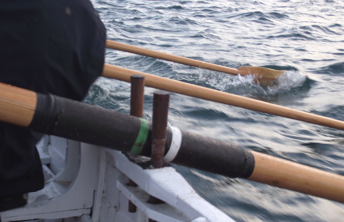

Вопрос к гуру шлюпкостроения, и вообще к тем, кто знает хоть от части конструкции той эпохи.
1. У шлюпки "от буржуев" уключины сделаны в виде пазов в бортах.
2. Есть фото моделей в сети, у которых уключины выполнены в виде небольших элементов установленных на планшире, которые выполняют такую же роль, как и пазы в бортах
3. Есть уже более "продвинутые" конструкции уключин из металла (они на веслах) и подуключены металлические на планшире.
С точки зрения зрелищности, то металлические очень привлекательно выглядят, а как должно быть? Ну или как оно МОГЛО быть?
Re: Сборка шлюпки
Сообщение керва » 09 июн 2017, 08:23
Анатолий Осипов писал(а): Ну или как оно МОГЛО быть?
Здравствуйте Анатолий! Посылаю несколько фото, возможно они вам помогут. Действительно много вариантов.Чем и прекрасен наш корабль - минимум информации, а значит большое поле деятельности для моделиста.. Я думаю, во все времена люди экспериментировали с механизмом крепления и гребли веслами на шлюпке. Тем паче, механизм в общем то не сложный , но жизненно важный. По времени, самая старинная шлюпка (нижнее фото) Это шлюпка линейного корабля "Полтава" Одного из первенцев российского флота конца семнадцатого века. Удачи Вам!

Сообщение Анатолий Осипов » 09 июн 2017, 08:26
Видимо придется склониться к варианту пазов в бортах, но очень хочется сделать уключины из металла на подобие современных. Хотя современные - это практически не изменившиеся старые 18-19 веков (наверное)

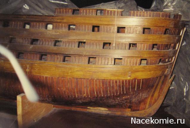

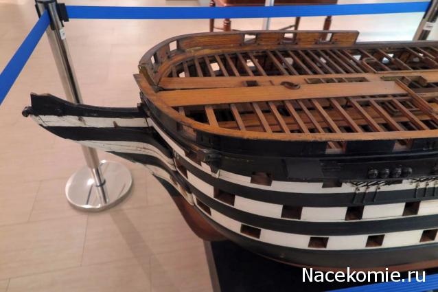

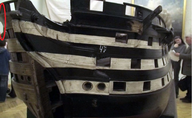

Дело в том что на многие вопросы ответить сможете только Вы! Одно дело, когда вы собираетесь выполнить "халтурку" как выражаются наши с вами коллеги на форуме. Получив задание на изготовление модели от какого либо музея. Там все ясно с вами оговариваются все условия и выполнив их вы получаете звонкую монету. Не сильно заморачиваясь с "муками творчества!"
Но иное дело - частное собрание. Перед началом строительства нужно осмотреть и решить в каком помещении будет находиться модель, на каком месте, и сколько места займет и сможете вы хотя бы не часто но делать там приборку. Какое освещение будет у этой модели. Какой борт будет "парадным". Ведь установить довольно большую модель по середине помещения довольно сложно, тем паче нам привыкшим к нашим "хрущобам". Вы должны решить для себя кто же будет зрителем вашего искусства. Одно дело дети - школьники и совсем другое дело, если знатоки - "книжные черви"! Во многом от этого будет зависеть каков будет ваш корабль Или "шикарный"- золотой корабль - почти сказка! Или наглядное пособие для студентов судостроительного отделения политехнического университета. Это касается всего, в том числе и шлюпок...
Я специально не ответил на вопрос, ответ на который вы сможете дать себе сами. Как пример посылаю три фото академической модели красивейшего линейного корабля, флагмана российского черноморского флота "12 Апостолов" Ровестника самого корабля, выполненого в масштабе 1: 24. Модель раздвижная, разделяется по диаметральной плоскости на две половинки и создана для учебы судостроителей. Можно не сомневаться что каждая деталь модели исторически верна на все сто процентов. Исторически верна, но как то красота "Лебединой песни", гордости парусного флота незаметно за суетой изготовления модели затерялась...Удачи Вам и Здоровья!
