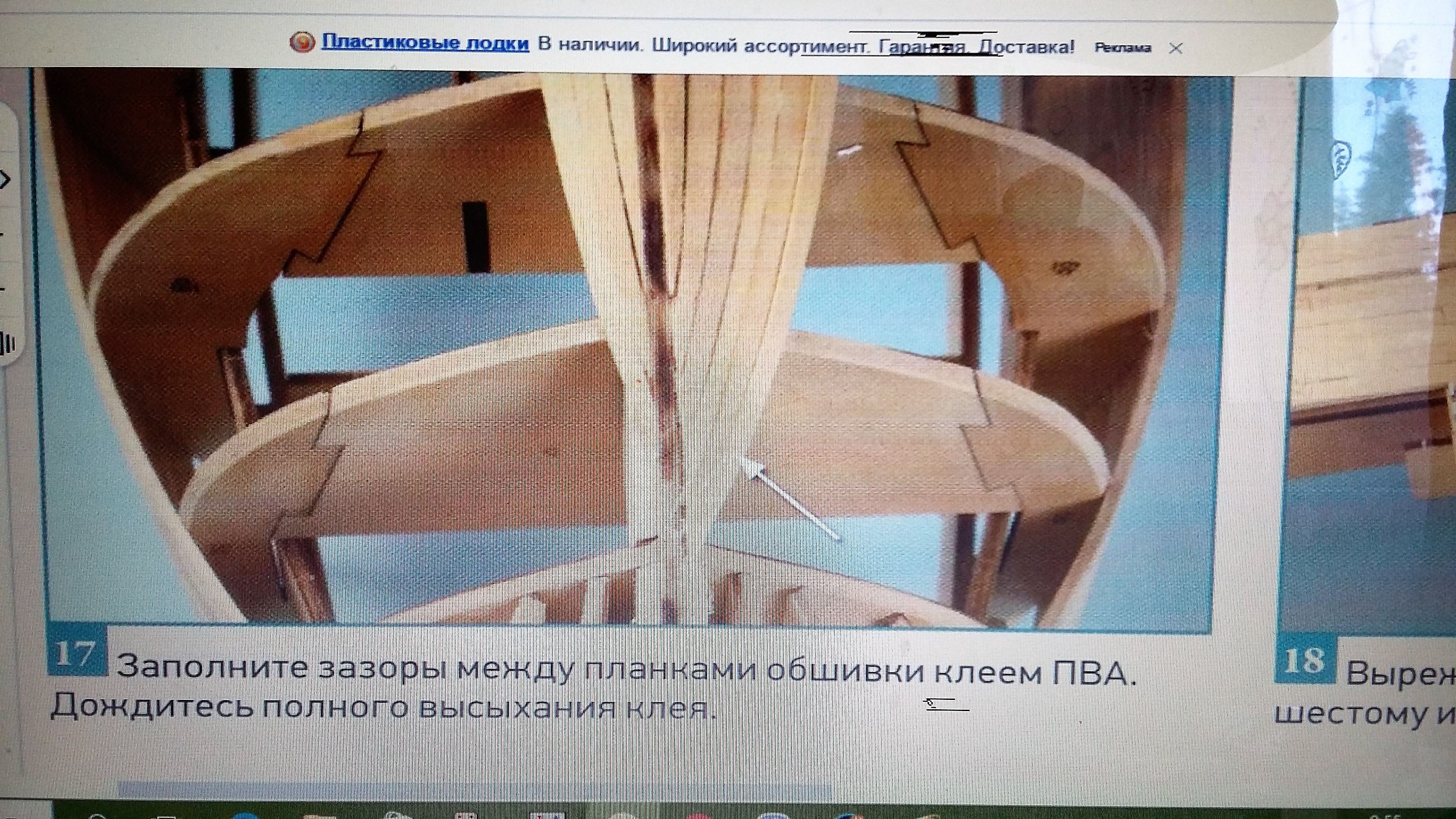

Я новичок в моделизме и многих тонкостей не знаю. Наш форум - прекрасная площадка для расширения кругозора. Вчера вдруг вспомнил про канцелярские булавки. Сегодня купил. И хочу сказать, что это отличная альтернатива гвоздикам... И к гвоздарю подходят идеально!

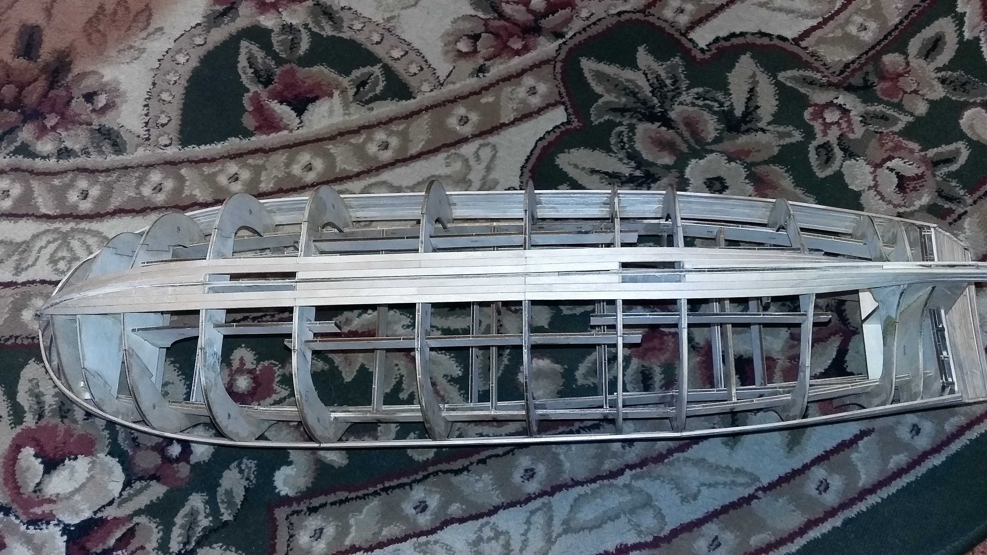

керва писал(а):ivanych писал(а):доброго времени суток,после приклеивания контрольной планоки обшивки днища и последующих, нет возможности установить корпус на уголки стапеля. как кто будит решать эту задачу. спасибо
Здравствуйте! Если у вашей модели по бортам уже уложены 0 и прочие рейки и вы перешли к работе по днищу модели, я вас поздравляю! Практически вы выросли из пеленок. Проверьте со всех сторон, как получился корпус вашего корабля? Не перекошен? Если все нормально, то стапель вам уже не нужен. Задача стапеля стабильно удерживать детали конструкции модели в начальной стадии строительства выполнена. Переходим к следующему этапу. Изготовление рабочей, строительной подставки. Самый простой и эффективный вариант - пенопластовая коробка от упаковки. В ней вырезаете по краям выемки устанавливаете модель и строите дальше.
Наш корабль необычен - очень ажурные топтимберсы При работе к верху килем топтимберсы можно повредить. Посмотрите на английском сайте как они справляются с этой задачей. Возможно их вариант вам понравится. Но коробкой, советую обзаведитесь, она вас будет выручать до самого конца строительства. Удачи Вам!

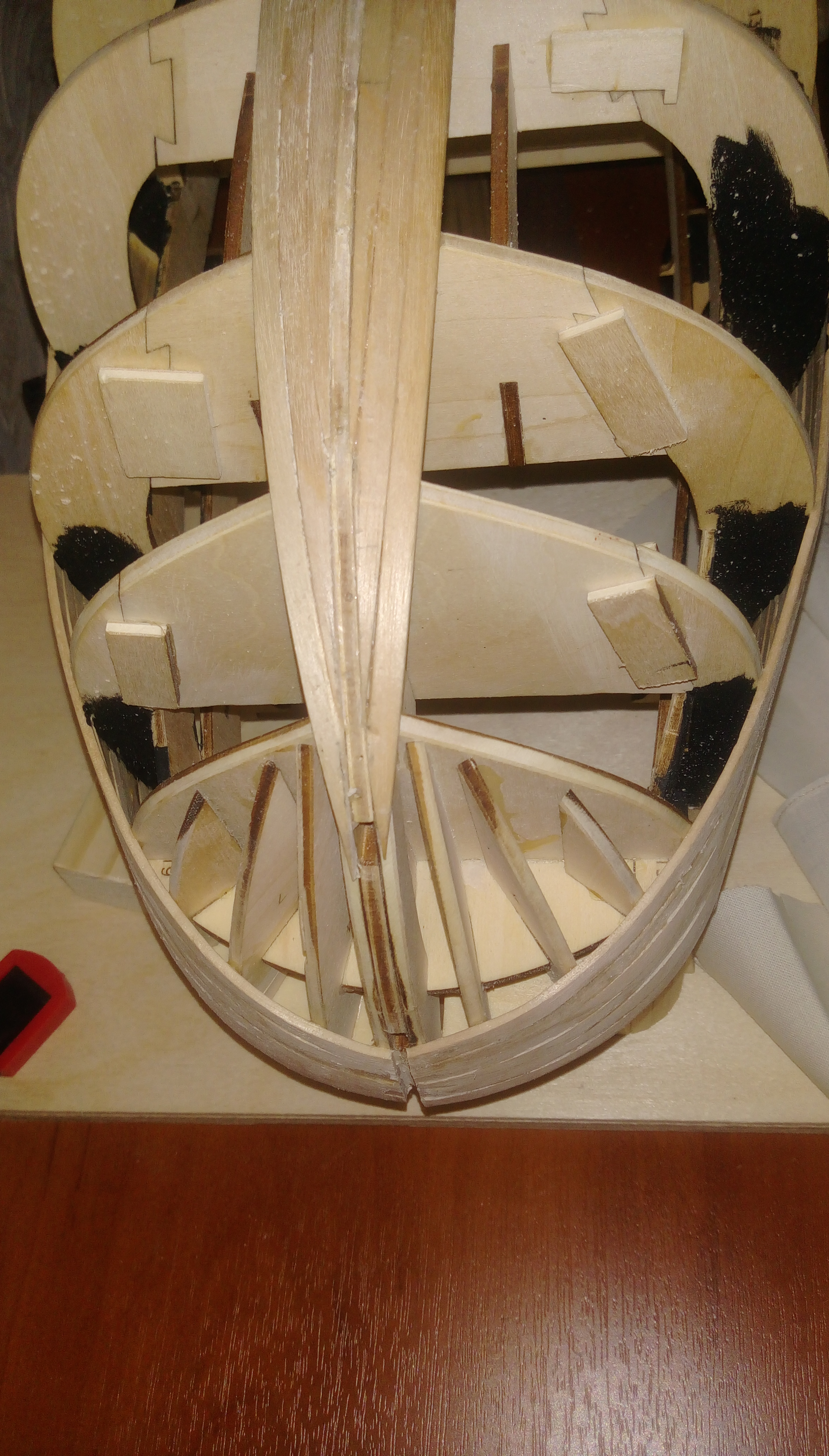

Спасибо за совет, по закону подлости обойдя ближайшие помойки пенопласт не нашел, поэтому вырезал обшивку, под уголки а когда корпус полностью сформируется, заклею и к этому времени сделаю кильблоки, а из них и подставку. всем удачи
- Вложения
- 20170623_210611.jpg (1.66 МБ) 13495 просмотров

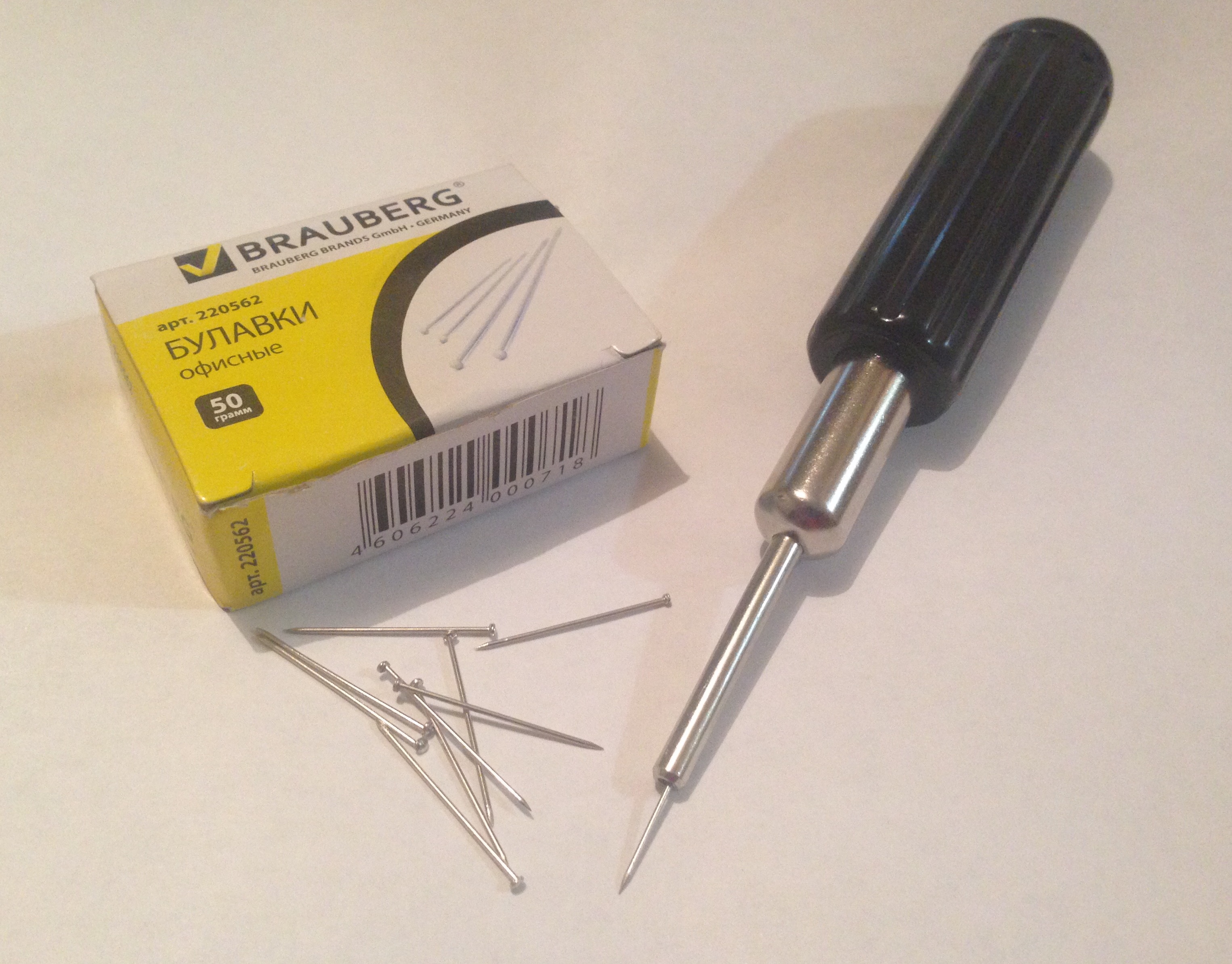

DedSergei54 писал(а):гвозди это последнее средство крепления планок
Не согласен! И на "12АП" и сейчас применяю этот метод. Размечаю места гводевания, засверливаю сверлом 0.7мм - и всё! Далее - "Момент-столяр", гвоздик, молоток...

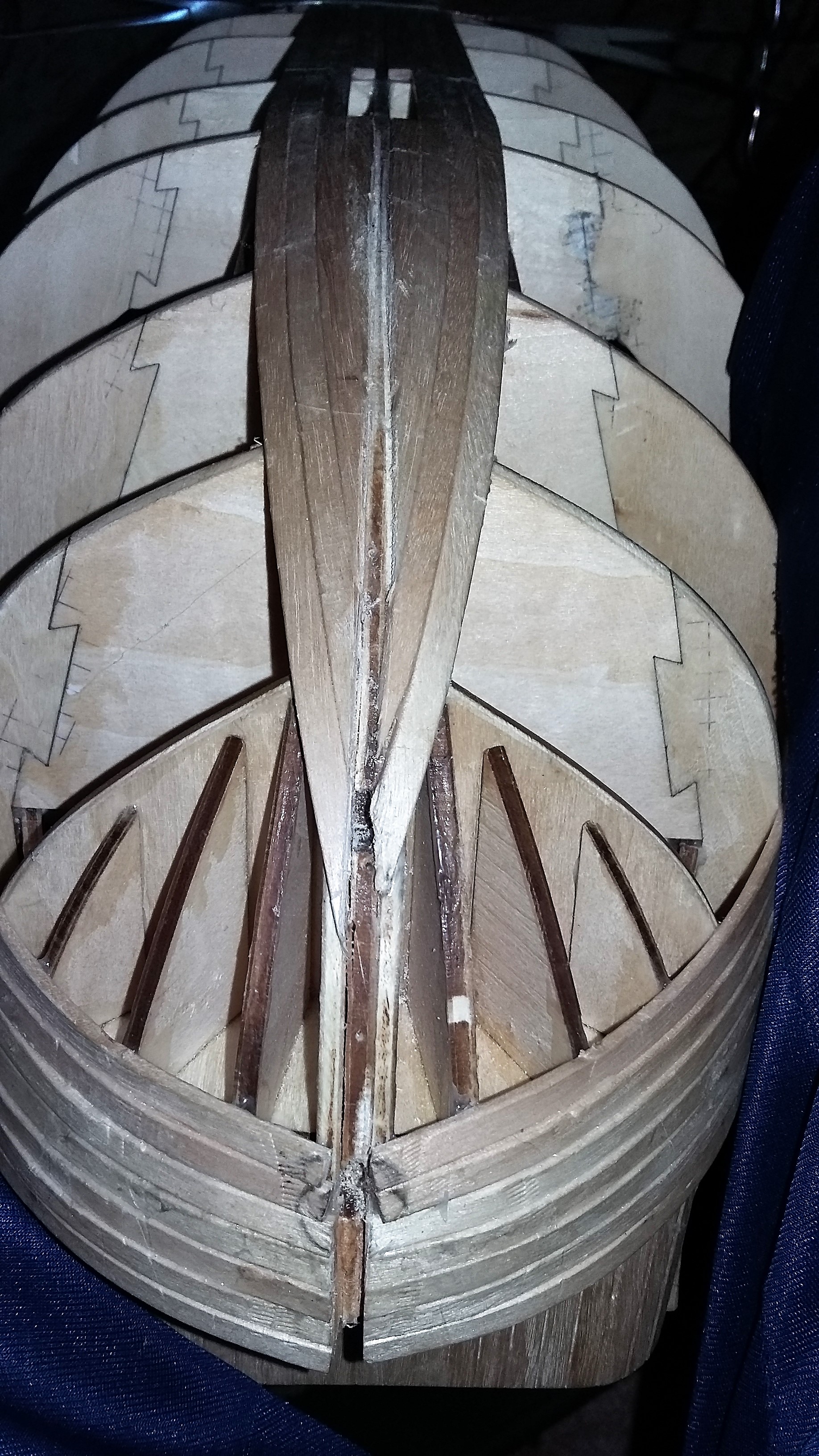

Доброго времени суток, только сейчас заметил : по журналу 6 рядов обшивки днища доходят до первого шпангоута, а у меня почему то четыре ряда вышли за первый шпангоут на половину больше, как получилось у тех кто обшил\обшивает. Спасибо
- Вложения
- 20170625_095557.jpg (2.27 МБ) 14199 просмотров
- 20170625_095902.jpg (1.45 МБ) 14199 просмотров
- Сообщения: 317
- Благодарил (а): 173 раза
- Поблагодарили: 140 раз
Re: Обшивка судна
ivanych писал(а):Доброго времени суток, только сейчас заметил : по журналу 6 рядов обшивки днища доходят до первого шпангоута, а у меня почему то четыре ряда вышли за первый шпангоут на половину больше, как получилось у тех кто обшил\обшивает. Спасибо
Здравствуйте,у меня так же получилось как и у Вас,это всего лишь моя третья модель,параллельно четвертым собираю шхуну Полоцк,так что учусь так сказать.

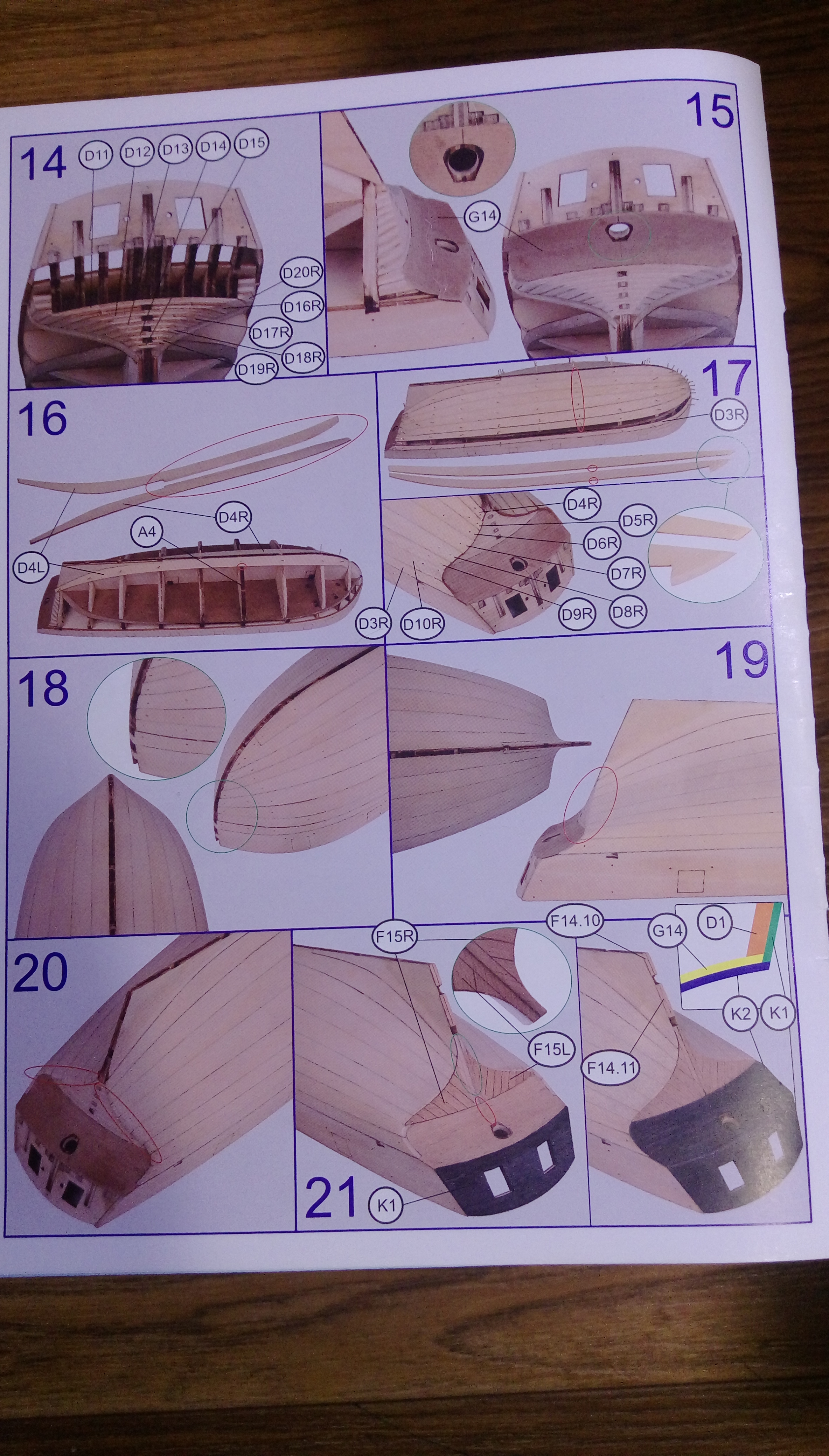

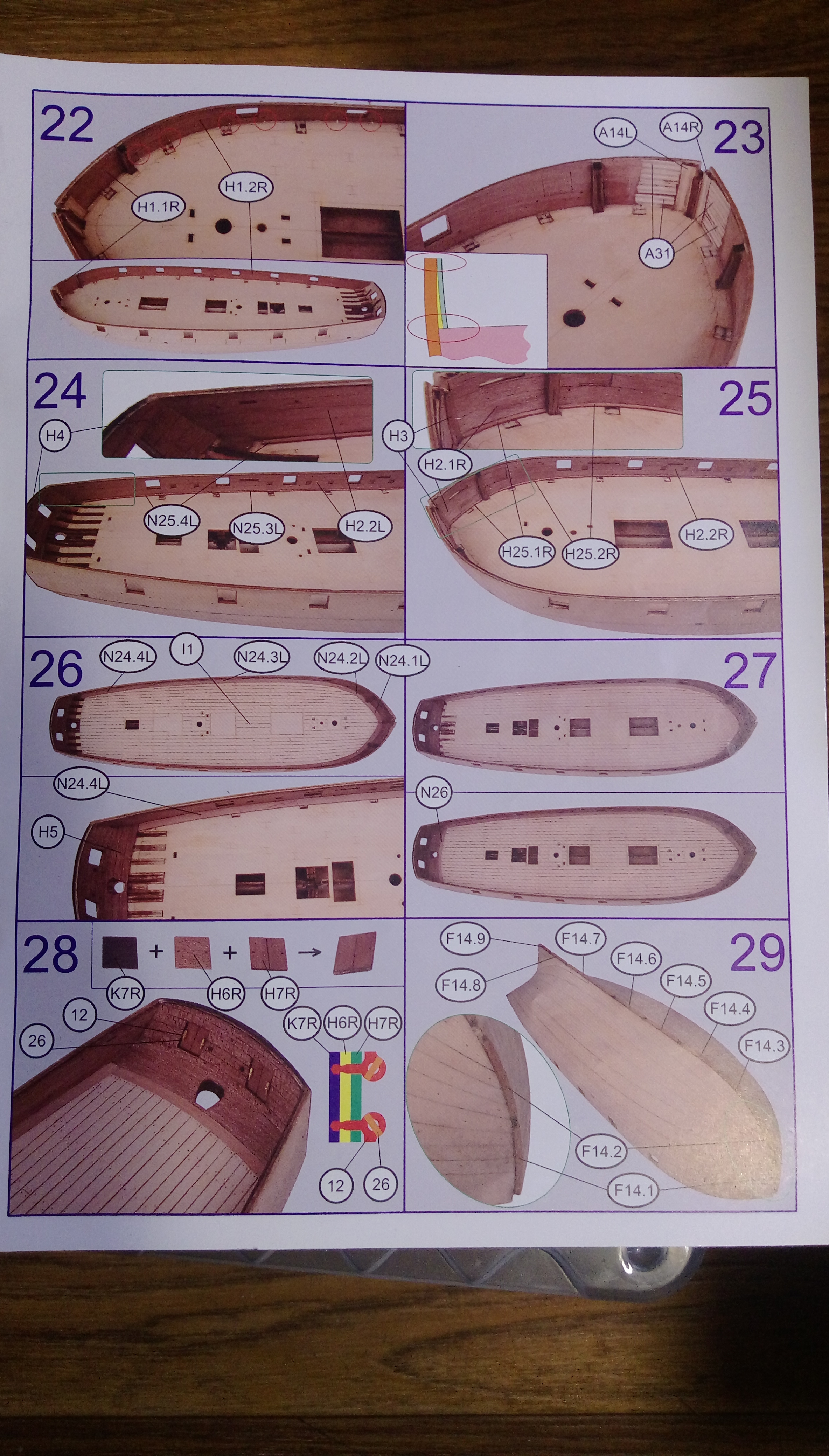

Re: Обшивка судна

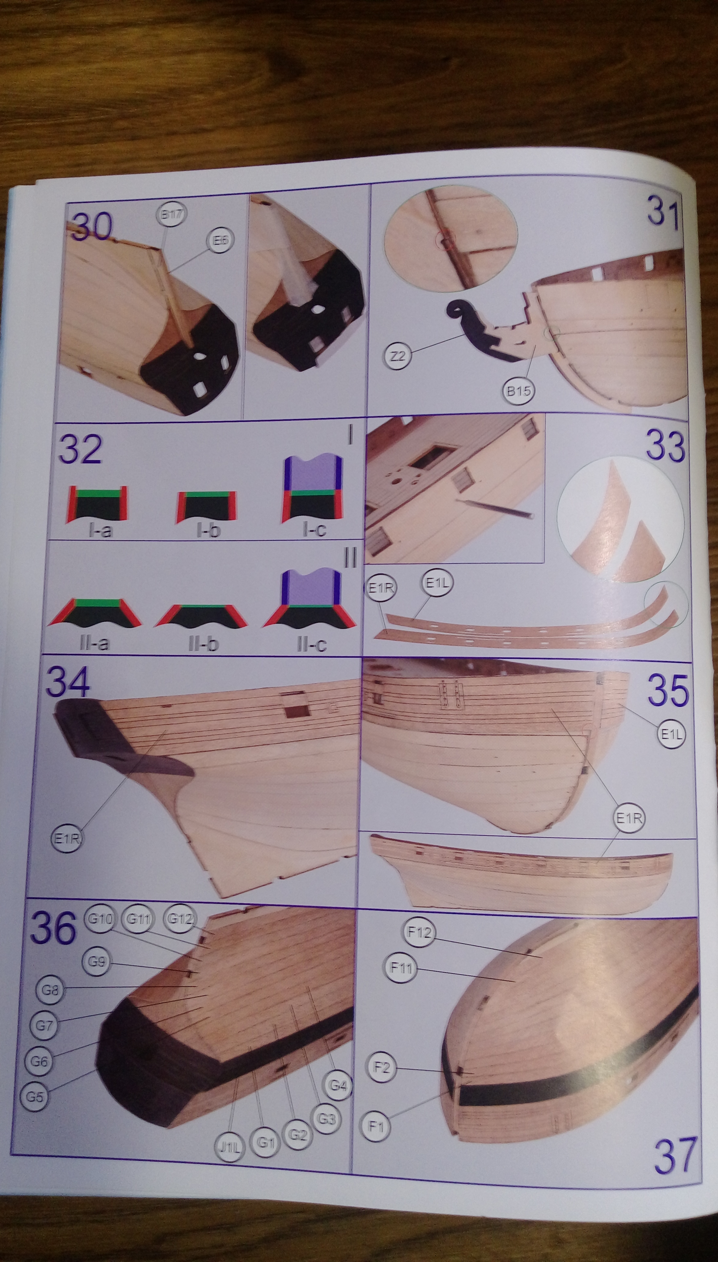

Если кому пригодится,сделал пару фото от шхуны Полоцк.
- Вложения
- IMAG0032.jpg (2.95 МБ) 13625 просмотров
- IMAG0033.jpg (2.93 МБ) 13625 просмотров
- IMAG0034.jpg (2.48 МБ) 13625 просмотров
