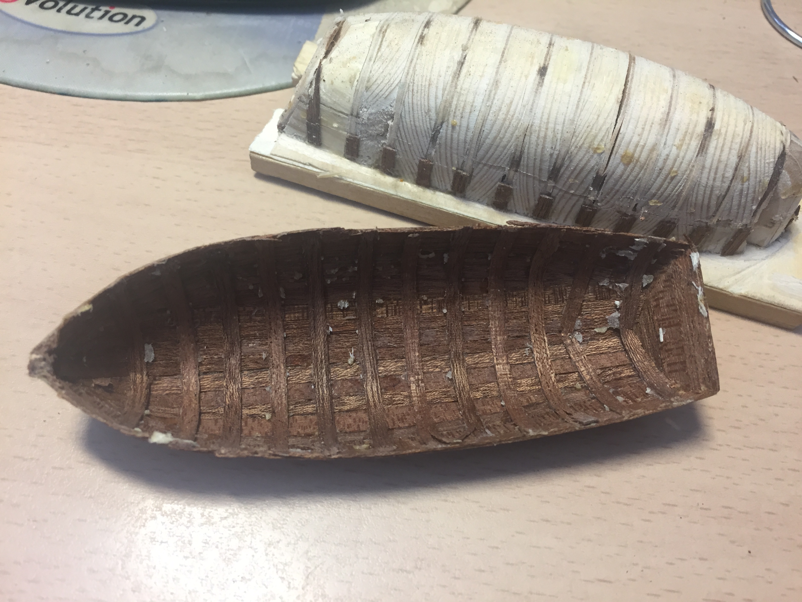

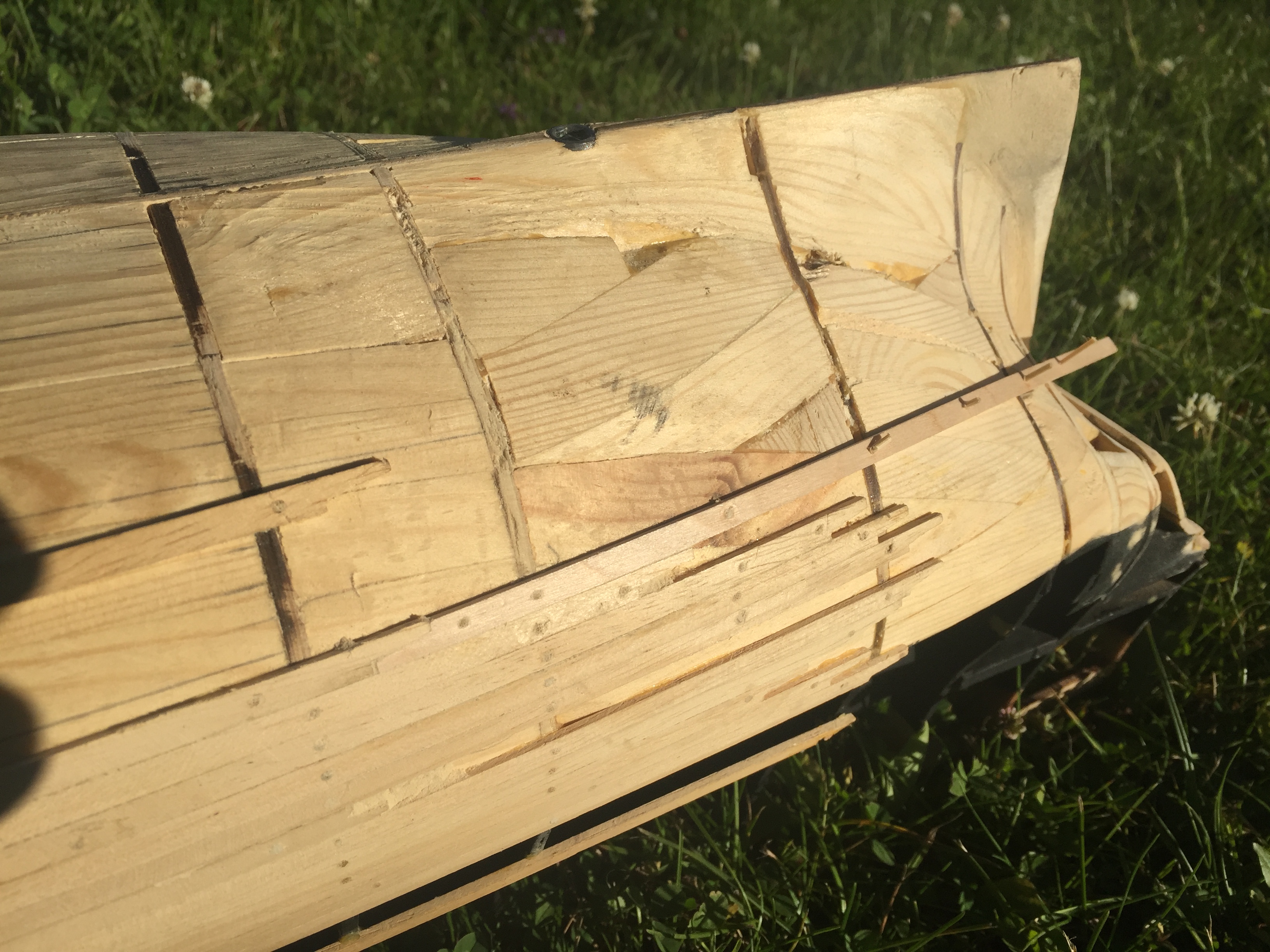

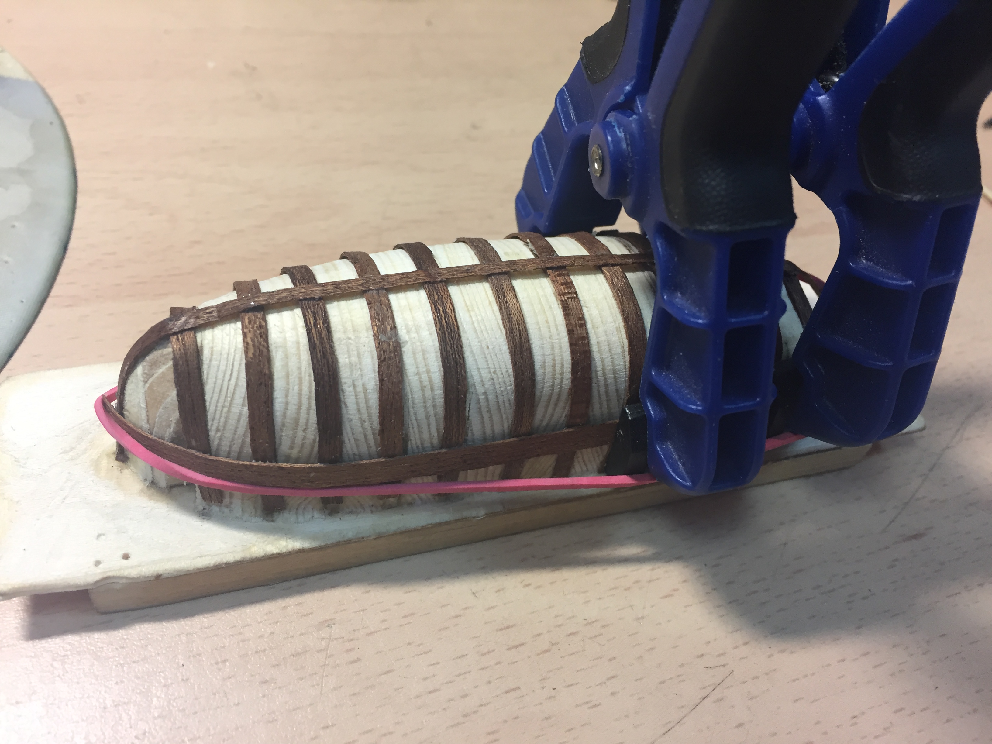

Доброго времени суток всем. Поделюсь своей сборкой. Просто фото.
Черновая обшивка.
После снятия с пуансона.
Сборка шлюпки по методу Романа Лютикова и Сергеея Кутузова. Решил попробовать.
С уважением, Андрей.

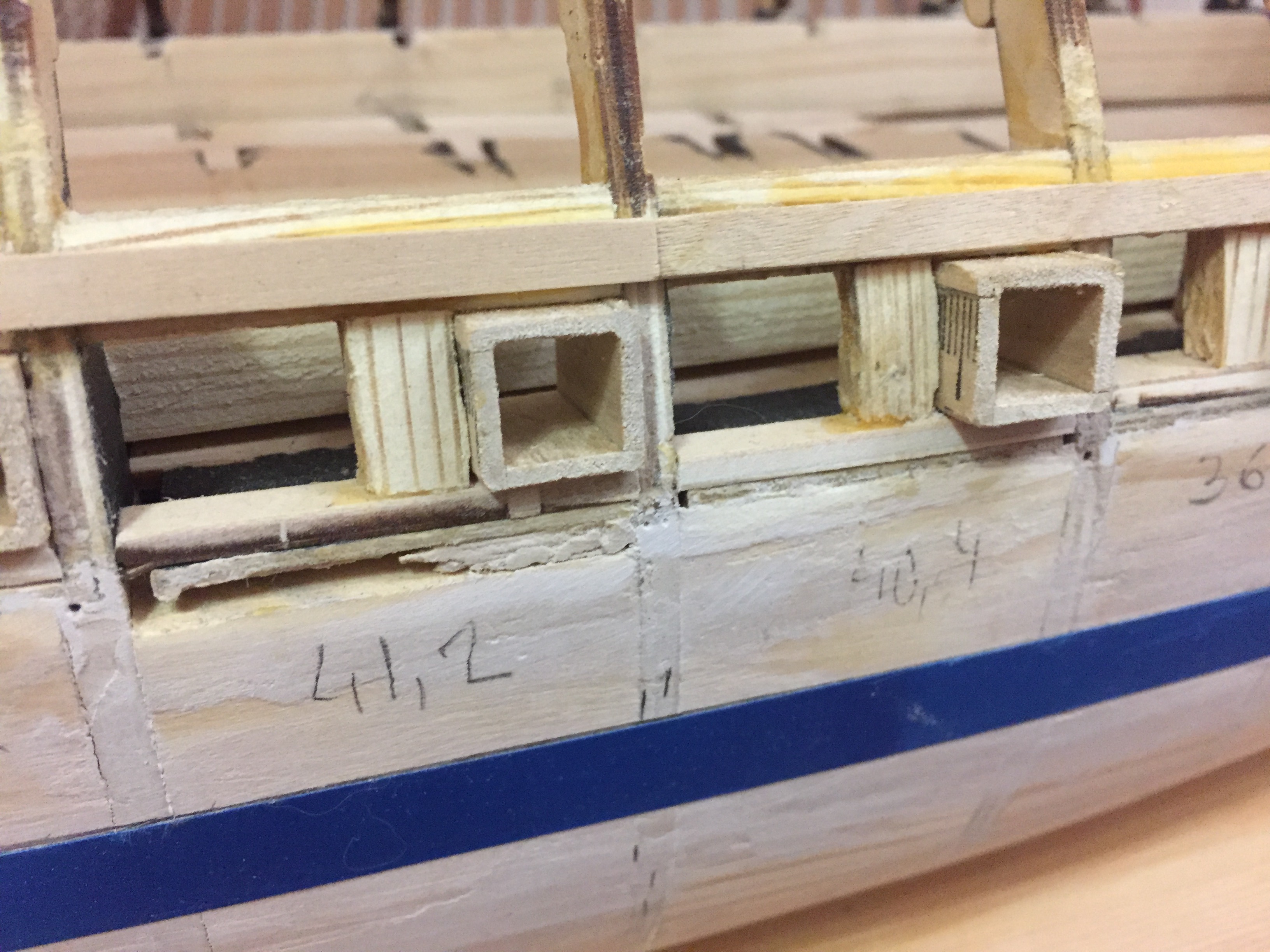

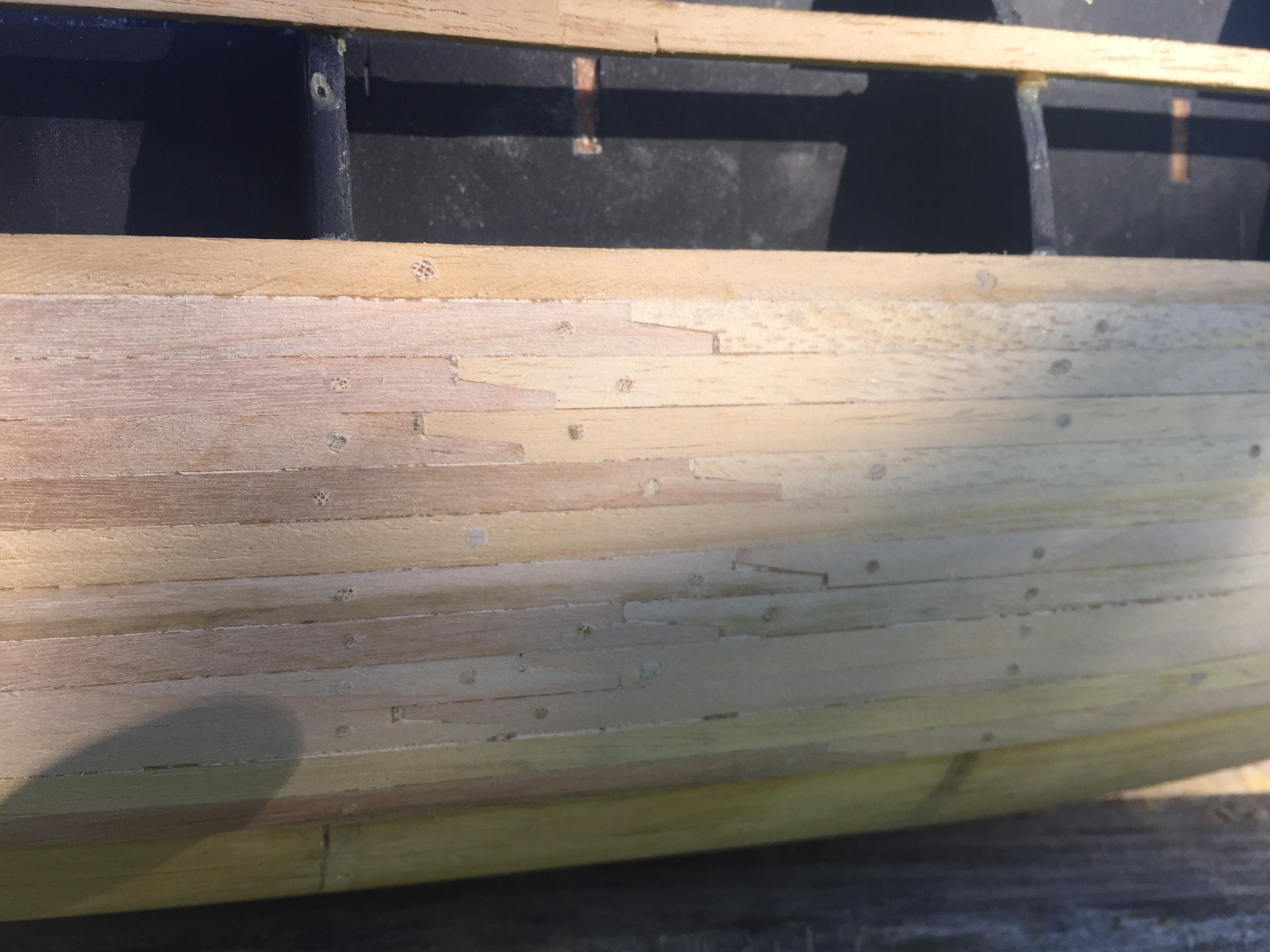

Еще немножко.

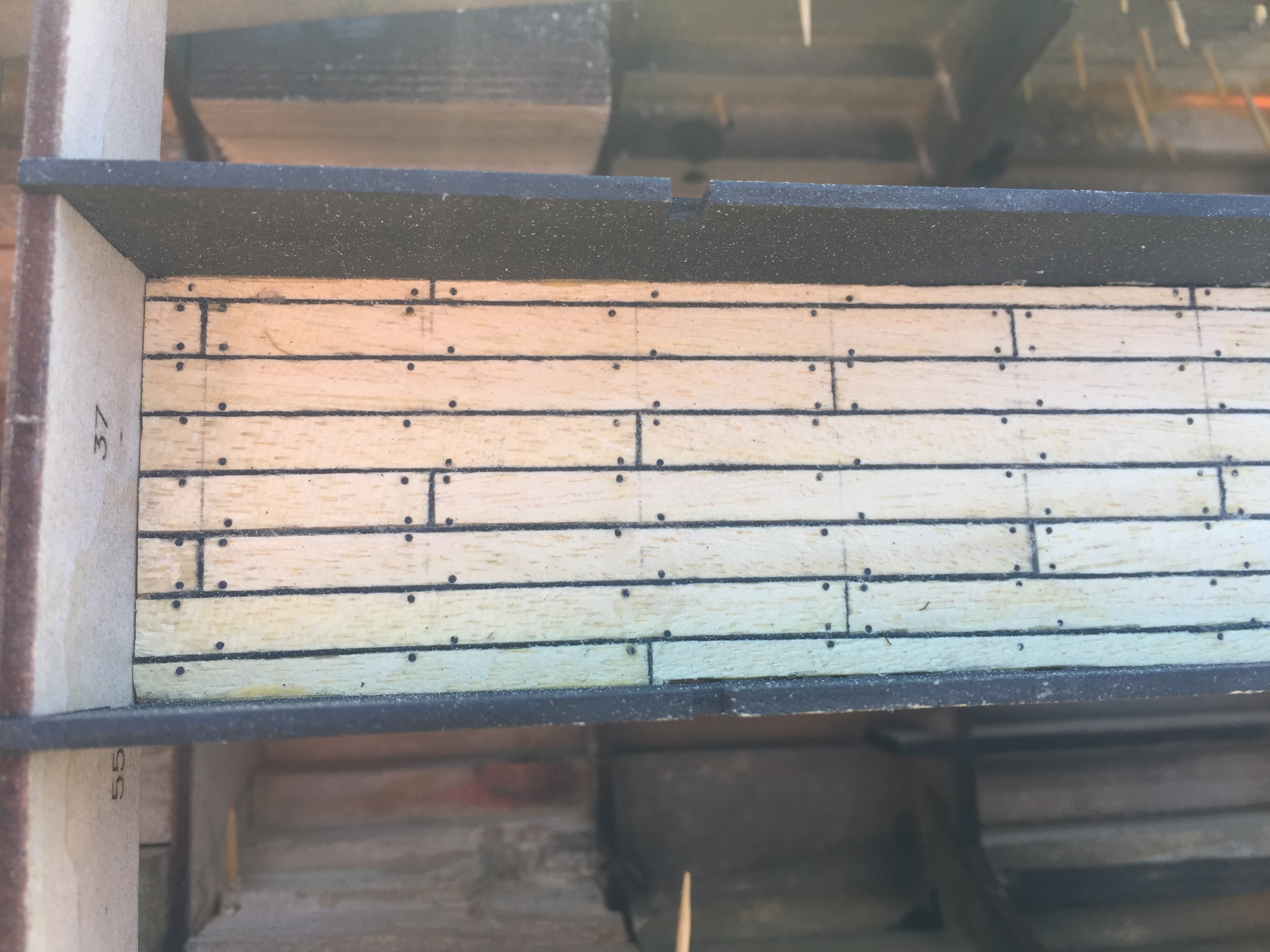

Пушечные порты хочу оформить по такому принципу. Квадратная труба и усиление вокруг рамок для крепления черновой/чистовой обшивок. Это я на "Виктори" делаю. Т.е. переделываю..
Стыковка реек по примеру Raiden. Мне понравилось.
Палубу гвоздевал леской, 0,6 и конопатку имитировал черной ниткой.
Последний раз редактировалось happimen 28 июл 2017, 09:01, всего редактировалось 1 раз.

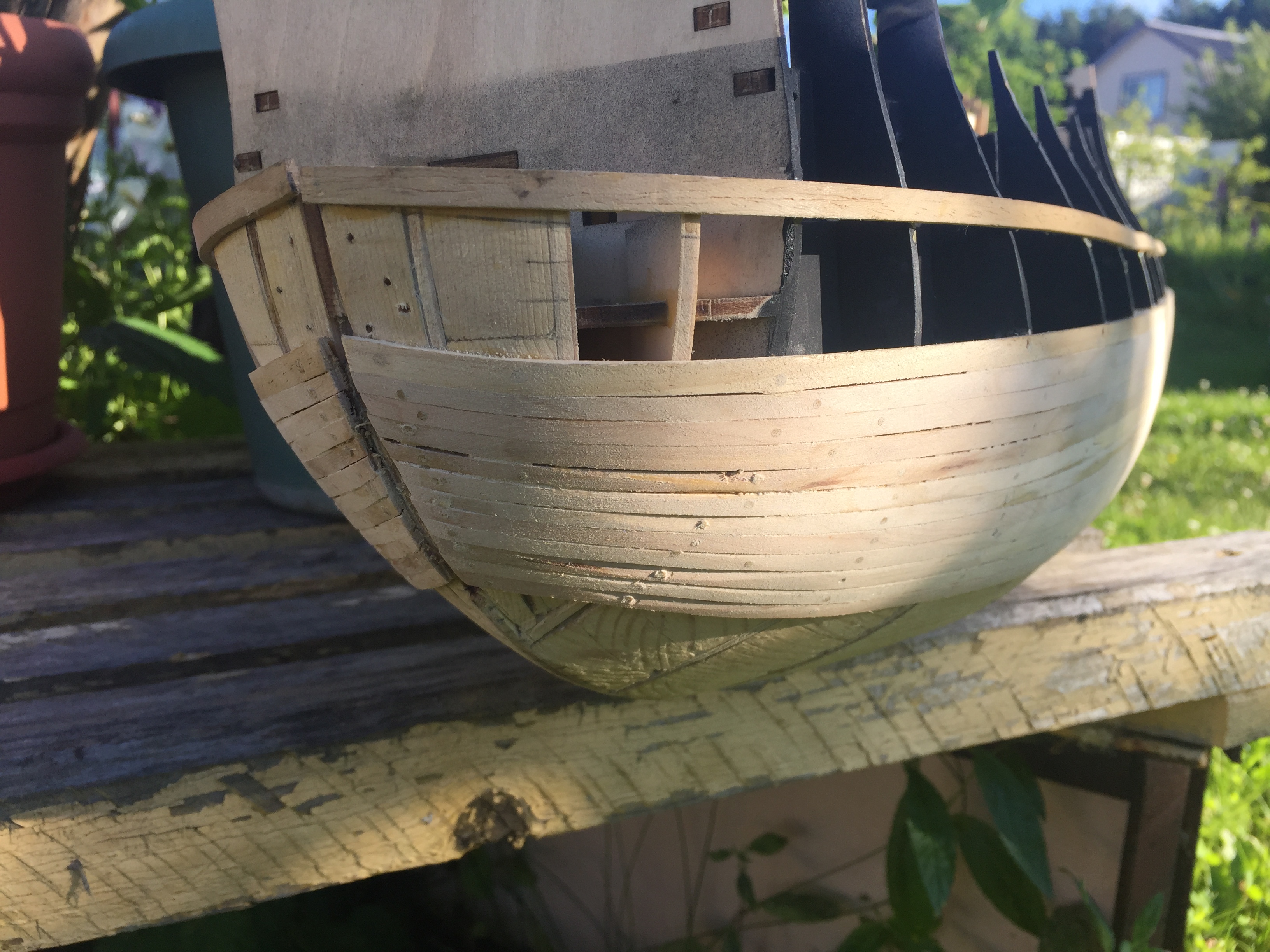

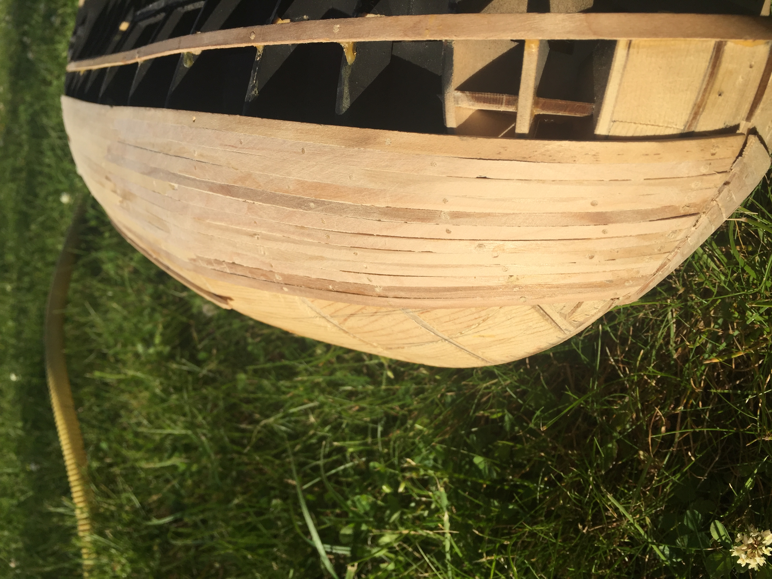

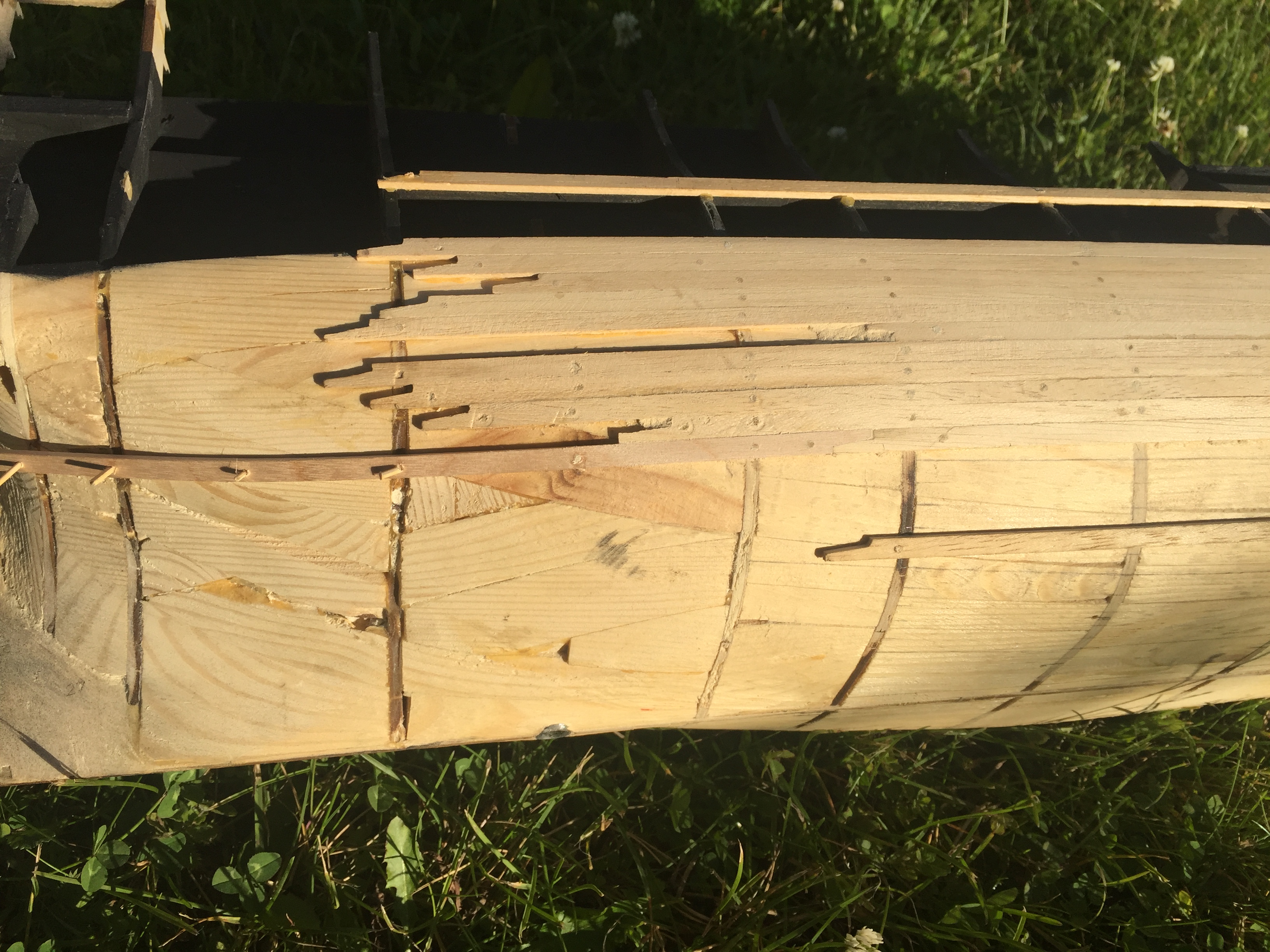

Сообщение happimen » 28 июл 2017, 08:49
По корме, я еще сам не решил как делать буду. Оставляю пока место. Планки надо гнуть и крутить пропеллером...Иду пока от простого, от носа, хотя там как ни старался, тоже лесенки не избежал. Обводы.... очень сложные. для меня по крайней мере.. С кормой сам кумекаю пока..
"Лестничная" укладка. Еще не обрабатывал конечно толком..
Еще вид.
Корма

Re: Обшивка судна
Сообщение happimen » 28 июл 2017, 09:00
Крепление реек по методу Raiden очень классное... немного больше трудоемкости, но зато позволяет фиксировать следующую реку очень четко. Я поэтому корму оставляю на попозже. Буду вымачивать каждую рейку и гнуть, гнуть, гнуть и крутить.... Я писал, что еще нагелями крепил при приклейке, из зубочисток, ваще класс!!! нет необходимости ждать схватывания клея. Мне понравилось. Наготовил реек на обе стороны одного пояса и вперед. При разбивке геолиний у меня получилось 5 поясов по 5-ть планок в самом широком месте.
