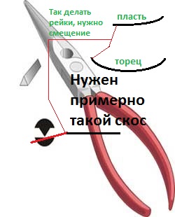

Viperch писал(а):Есть такая..лежит бездела..круглогубцы наше все..или вот это
https://www.shipmodeling.ru/shop/ruchny ... ek_MA8150/
deman писал(а):А на мой взгляд - любое механическое повреждение дерева - не есть хорошо. Очень сомневаюсь, что Ждан В.В. или Фролов К.В пользуются таким "инструментом". Рейки обшивки очень хорошо распариваются в кипятке, ну или на крайний случай - нашатырь...Правда от него вонь ещё та...
Робяты, я же специально написал про субъективность. Хотя тоже использовал редко, но на первых порах удобно. ;)
Хотя, в сущности, от предложенного Андреем, отличается лишь сечением. Главное аккуратность.

Re: Что необходимо для сборки...
Сообщение AZET » 07 фев 2017, 00:48
Фото взял у Андрея.
"Ненужная" штука от "Амати", всё таки несколько универсальна, хоть считаю её глупой, но пользуюсь иногда, всё таки... .
Что не отобразил(фото маленькое), клиновидная часть лезвия, всё таки, должна отходить от острого, до тупого. Ну это если мы, делаем "супер" инструмент.
НЕ взирая на "вонь", мочу рейки в аммиаке. Позже покажу, как минимизировать запах. И то что, получается. Технология отработана. Здесь. в "суе" поминали "мастодонтов"от моделизма. То, как это делается... . Вам всё равно не расскажут. Раньше технологии изготовления(многие), скрывались. Сейчас, многое становится доступным ВСЕМ. Кому то, это не нравится, кто то делится технологиями.
Много пишу на разных сайтах. Что, мастерская профессионала сильно отличается от "коленки" Условия изготовления каждой мелочи у профи, сильно отличается от "коленки". Многое решает финансирование их проектов. Тут, где финансы?
Вам сказали. сделайте сами из "дров", у вас получится лучше. Не так это. Если нет мастерской, если нет "богатого" заказчика... Ну дальше, понятно. Не забывайте что, на модели сделанные на заказ работает не один человек, а группа. Не ровняйтесь на них. Не надо. Делайте, что можете, что умеете, обращайте внимание на опыт других, подобных. Получится. Ручки и вперёд... . Иногда наблюдаю как, профи подделываются на сайтах под начинающих. -... и всё, то, у них получается, и всё, то, у них "красиво". Помните, продвижение продукта дополнительно к набору, очень важно(для них), попадётесь или нет, вам решать. Любое дополнение с применением машин и агрегатов, вашу модель только украсит. ... закажите инструмент, цацки, штучки, рейки и будет вам счастье... .
Сообщение AZET » 07 фев 2017, 00:52
Как, то так.

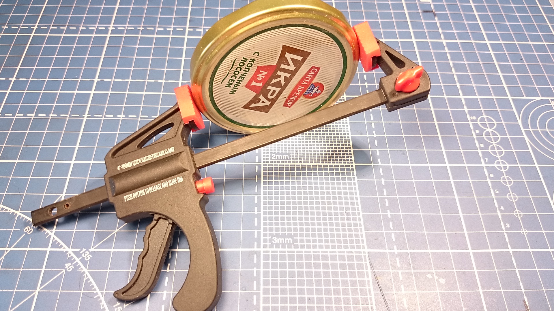

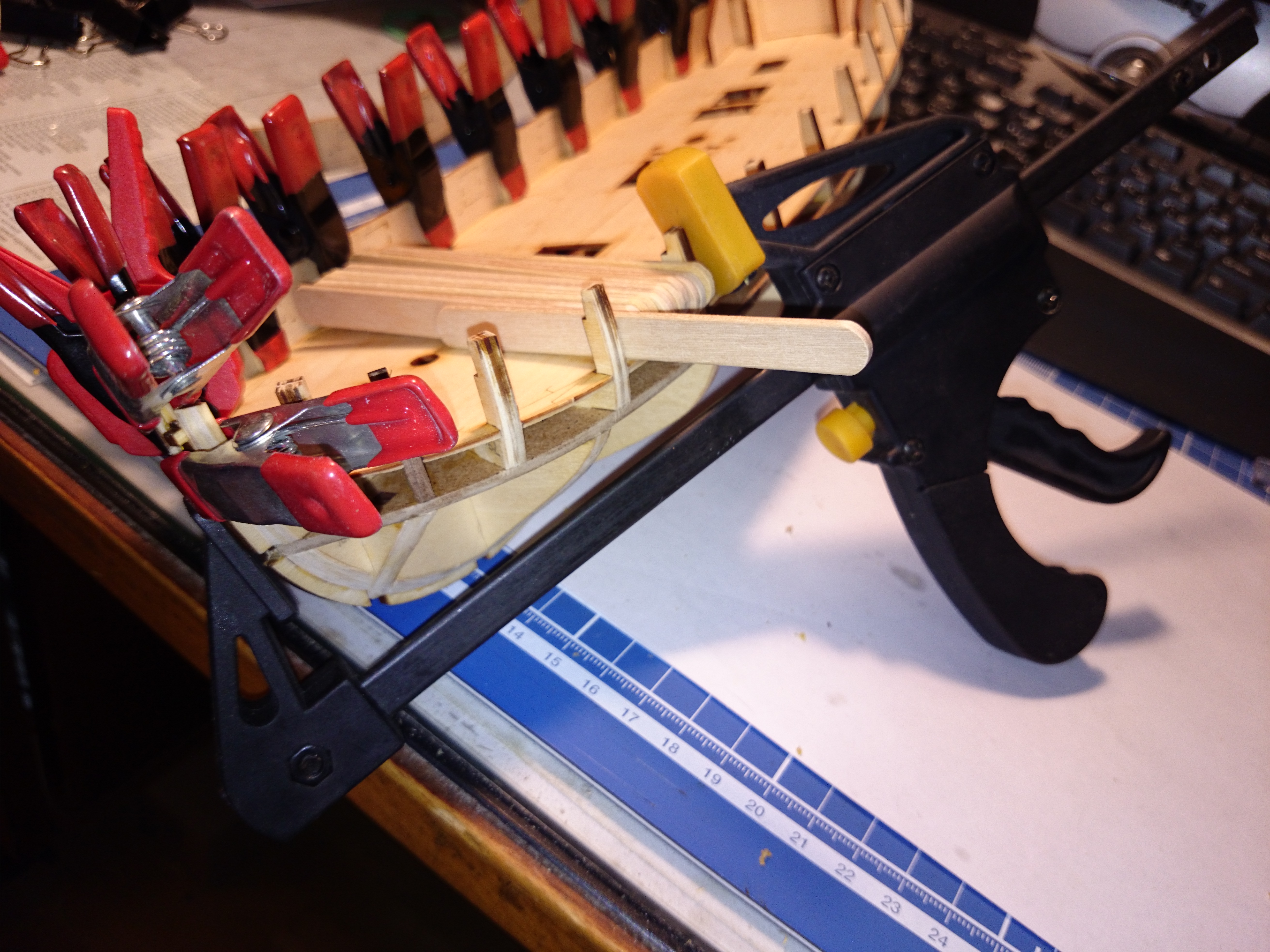

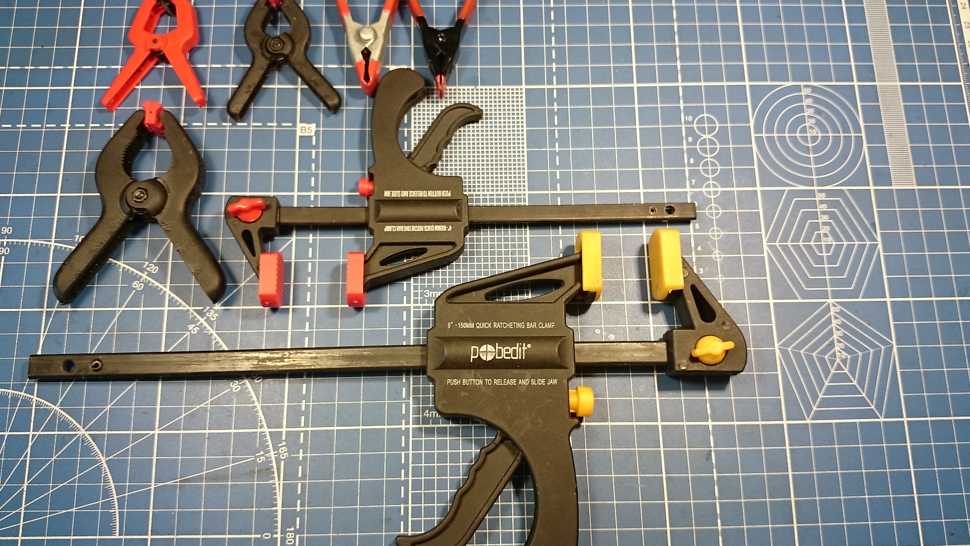

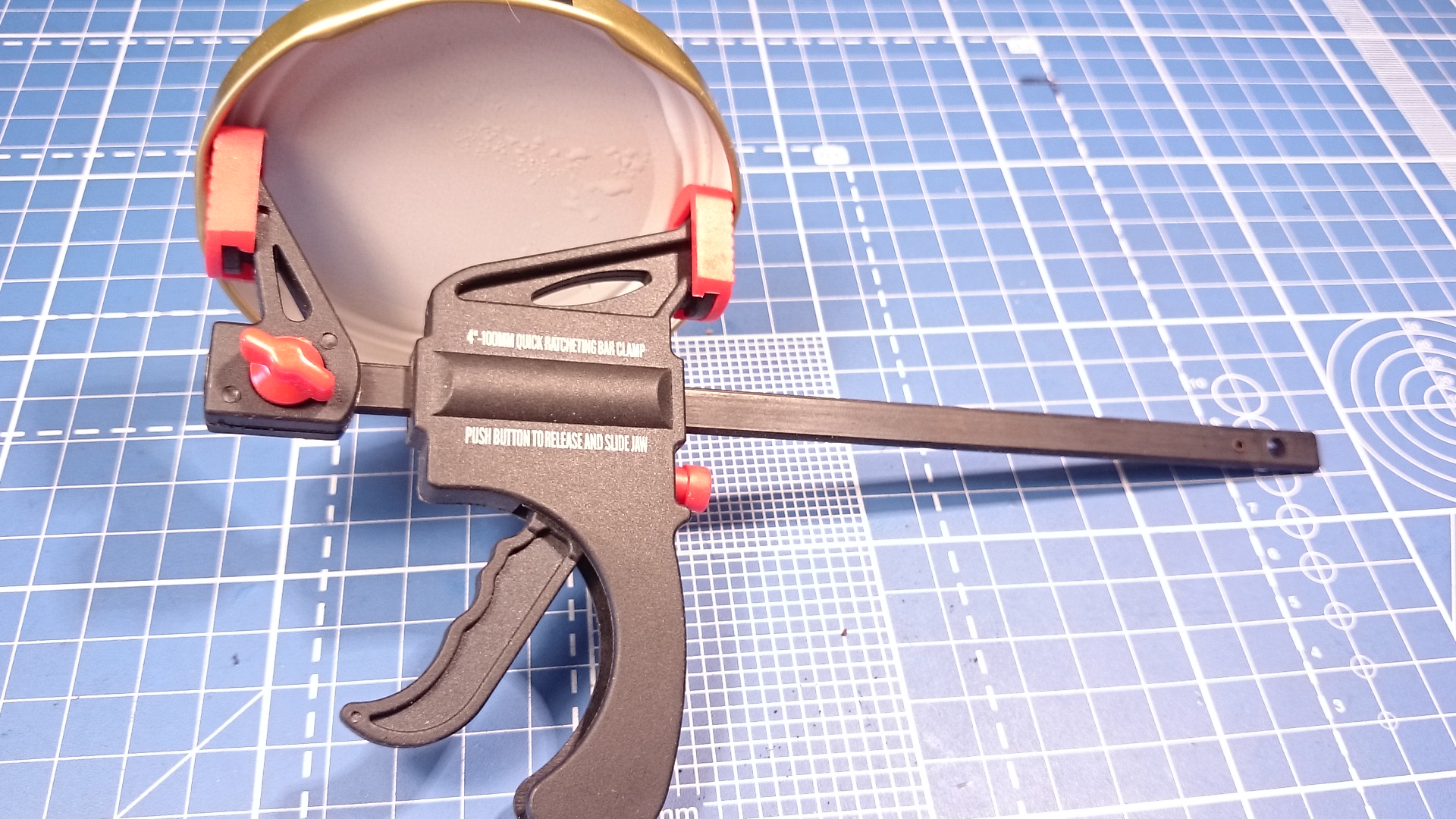

Для большинства так сказать, "средних" масштабов моделей(1:100 - 1:32) самые востребованные модельные"прищепки"
- это 2" и 4". Советую брать штук 12 - 2" и штук 10 в 4". Маленьких, вообще-то можно и побольше. Я имею в виду, они есть и другие - металлические, или с пружинами разного усилия. А так же частенько нужны струбцины раздвижные, которые позволяют делать фиксацию не только на сжатие, но и разжим.
Вот на первом фото по верху лежат 2" зажимы. Красный - с более слабой пружиной - эти продаются фирмой JAS. Чёрные с плавающими губками - это с Али, или на Ибэе тоже есть. Справа вверху - металлические, с тонкими губками - тоже бывают удобны для случаев, куда толстые пластиковые не подлезают. Чётный зажим пластиковый с плавающими губками в середине слева - это 4". Ну и рычажные струбцины с возможностью противонаправленного прижима маленький и большой ниже. По поводу примеров зажима снаружи и изнутри вот ещё два фото:
Честно говоря, это несколько вызывает удивление, но, об этом свойстве последних струбцин не пишет никто из продавцов, кто ими торгует, и вообще, мало кто знает. А ларчик открывается элементарно - неподвижная губка откручивается со своего места, и переставляется на другой конец штанги. И всё, струбцина так же работает "на разжим".

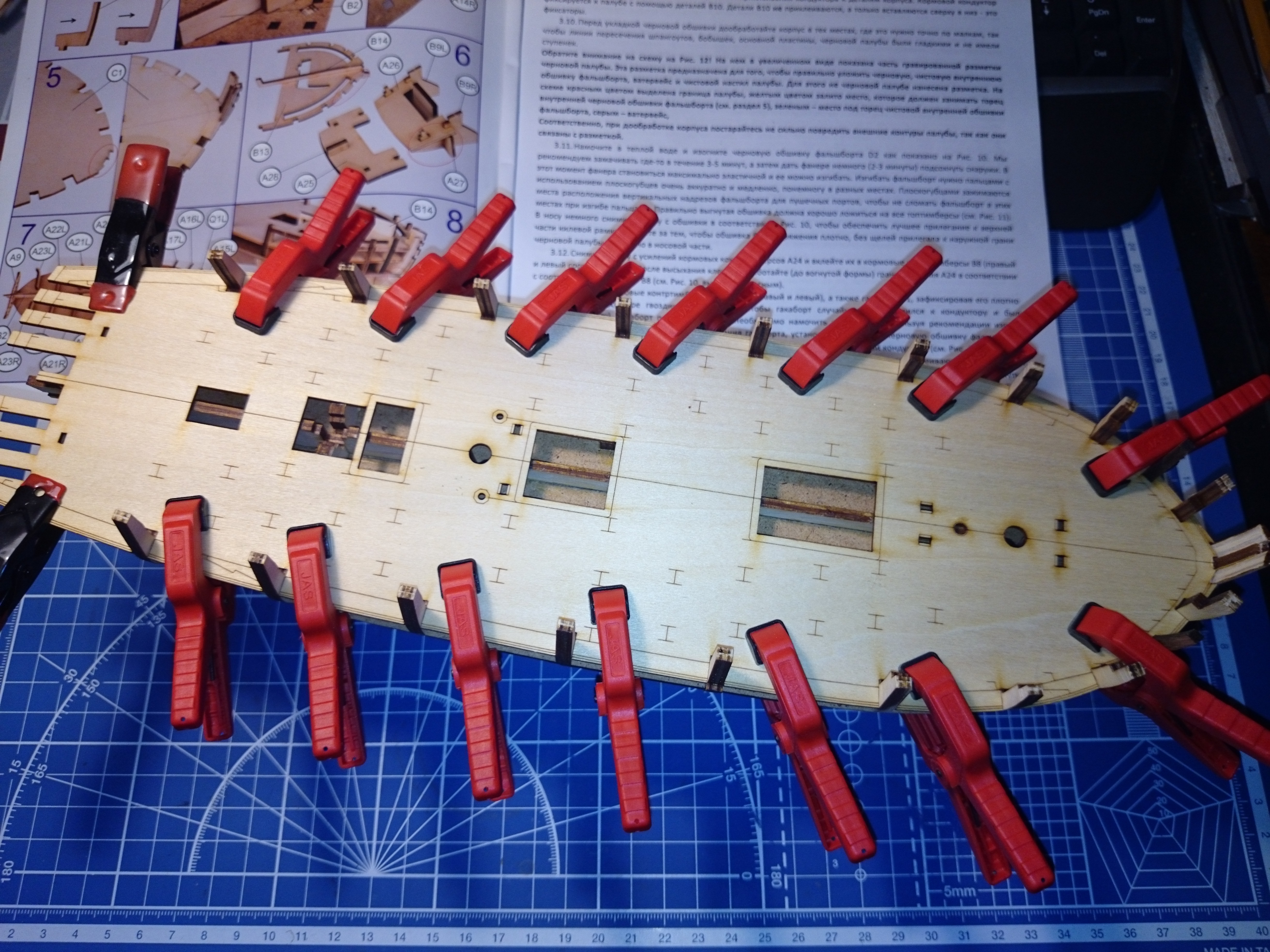

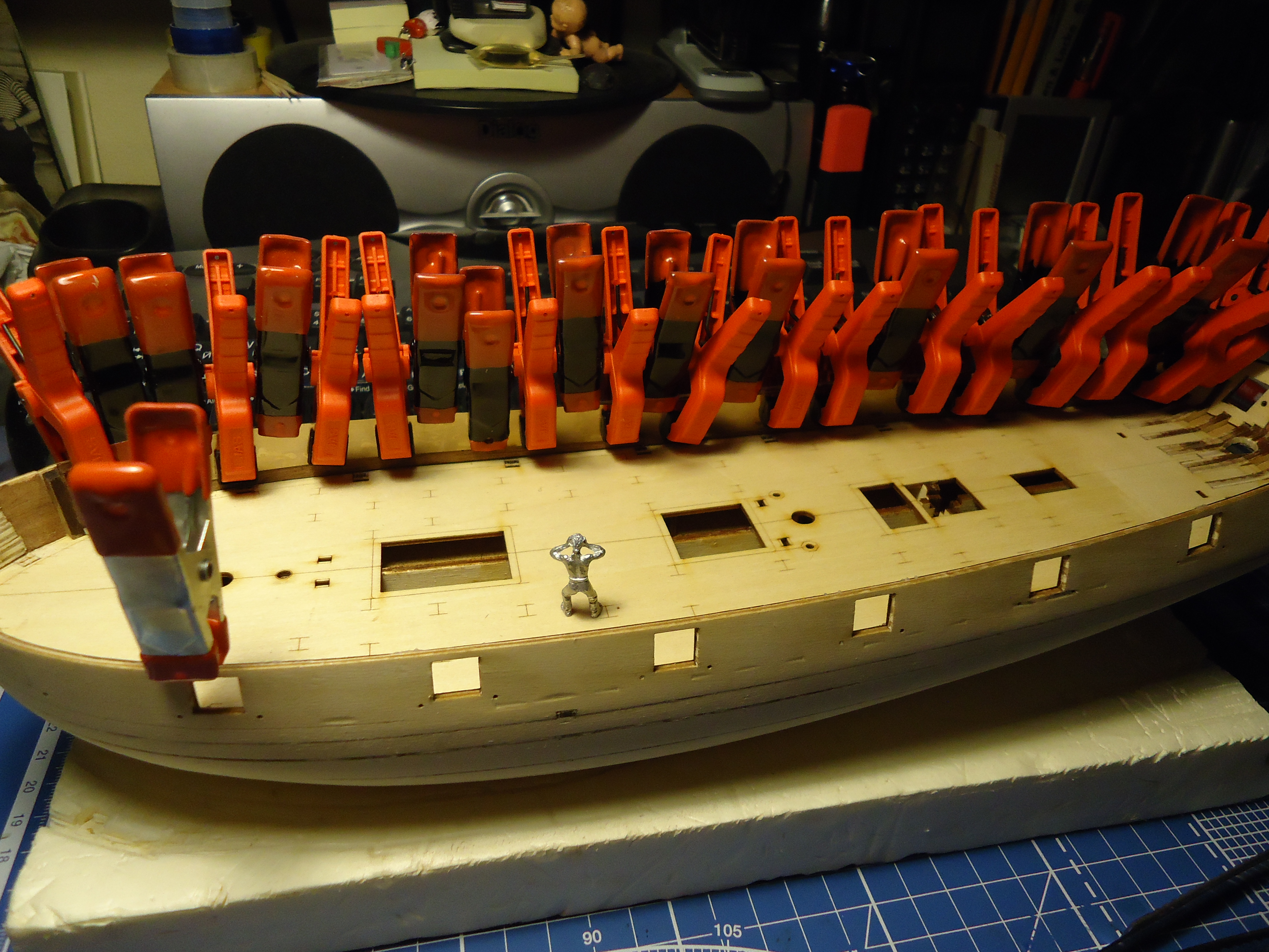

Кстати, вот мой небольшой примерчик, почему нужно много прищепок:
Полоцк (63).jpg (4.89 МБ) 24486 просмотров
Полоцк (73).jpg (3.93 МБ) 24486 просмотров
Полоцк (247).jpg (3.93 МБ) 24486 просмотров
Часто возникают моменты, когда крупные детали надо приклеить по многим точкам соприкосновения, и чтобы не возникло ни пузырей, ни клеевых подушек с не прижатыми частями одной детали.
