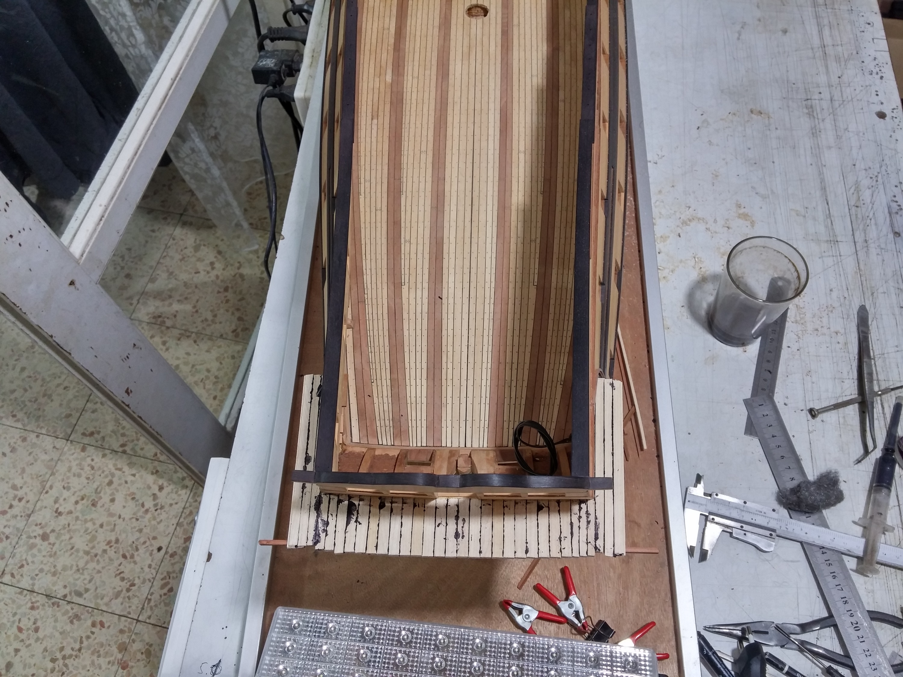

всё на том же зеленом форуме очень нравится работа https://www.shipmodeling.ru/phpbb/viewt ... 73#p393573 Вот я и решил сделать по аналогии. Списался с автором. Уточнил по материалам и обработке.
Покрытие будет только масло тунговое и всё. Во всяком случае я пока так планирую для себя.
Фото из той ветки.

Сообщение ivanych » 01 авг 2017, 08:11
Анатолий Осипов писал(а):
ivanych писал(а):спасибо и возник вопрос . в вашем заказе (таблица) два вида реек для палуб. позиция 2 розовая груша и 7 груша светлая . почему так? и еще вопрос. нужно ли их покрывать морилкой. и после маслом или лаком спасибо ой и еще. позиция два (темные полосы на палубе) это что швы и еще светлых больше? Я читаю все новые сообщения но они не вовремя поэтому не оседают в памяти а сейчас пришло время палуб поэтому и вопросы (отмазка)
Фото из той ветки.
спасибо. понял . но палубу в полосочку я делать не буду. а до чистовой еще не близко Удачи

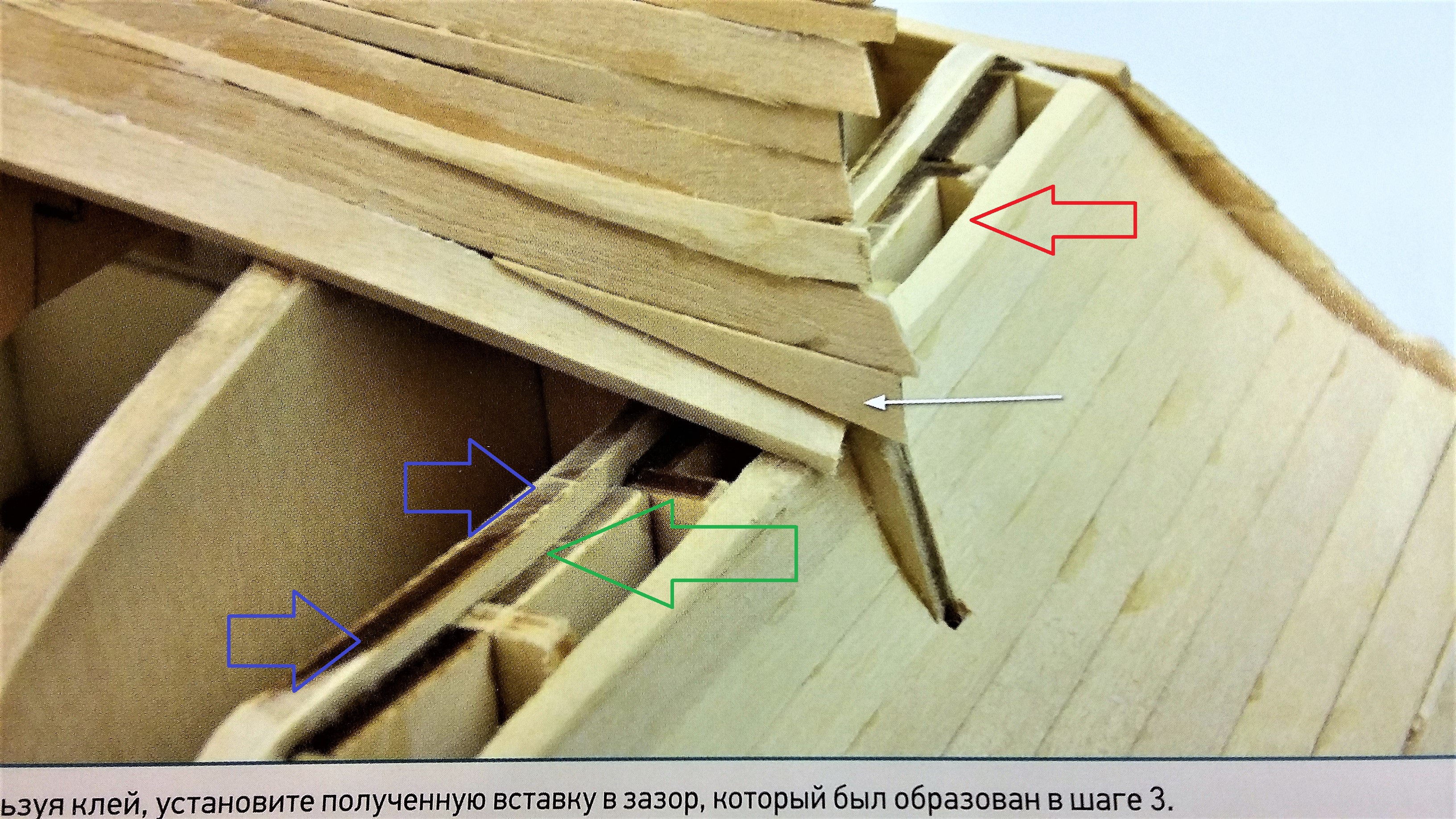

что то я потерялся... в каком номере клеилась рейка (красная стрелка. журналы выбросил) Спасибо и для общего развития зачем шпангоут вырезан дугой во внутрь и ступенька (зеленые и синяя стрелки) если к ним не клеятся планки обшивки. ведь шпангоут можно было вырезать чтоб приклеить планки

Сообщение керва » 05 окт 2017, 11:05
ivanych писал(а):что то я потерялся...
Здравствуйте Иванович!
Народ молчит, давайте я попытаюсь ответить на ваши вопросы.
Первый вопрос, я думаю, вас интересует, в каком из журналов описывается оклейка планками кормового подзора модели? - Журнал № 17.
Второй вопрос сложнее и в основном касается истории.
Должен сказать, это конечно моё видение истории судоплавания и оно возможно отличается от официальных, основных версии исторической науки. Первые суда созданные человеком были челны однодеревки - долбленки. Они были тяжелы и очень неустойчивы, принимавшими малый полезный груз. Следующий шаг в развитии судостроения принадлежит человеку додумавшемуся наростить борта долбленки дополнительными досками. С каждым годом увеличивая грузопод"емность лодок, люди увеличивали размеры лодок. На этих лодках уже можно было выходить в плавание по крупным рекам и мелким озёрам. По сути, эти суда были просто длинными ящиками с переборкой поперек спереди и сзади. Спереди для увеличения скорости от переборки со временем отказались, а на корме она осталась - (транец). Транцевая корма человечеству служит во внутренних морях ( Балтика , Средиземное море на реках и озерах ) и по сей день. Но в первые с волнами - "убийцами" столкнулись островитяне-англичане когда вышли в открытые воды Атлантики. В свежую погоду волны догоняя судно с силой ударяли в кормовое окончание посудины, подчас вышибая транец и разворачивая все кормовое окончание парусника предрекая ему конец. Они же - англичане первыми начали строить корабли с округлой, овальной кормой! С такой кормой судно не давая сопротивление волне просто разрезая волну всплывает на вершину этой волны.
Наш Повелитель как раз строился на границе этих времен. Так какая у него была корма? Транцевая? Овальная?
Или возможно переходная - Низ овальной верх транцевой? Не знаю, думаю не знает ни кто! Мало информации. Но я очень благодарен разработчикам проекта ДеА, " Повелитель морей" Корма получилась у них оригинальная, не похожая ни на кого! Я как то писал в своих постах о "корме - Галифе"! Помните о кавалерийской, а затем и армейской форме брюк. Интересное название этих брюк на родине - Франции - " У попы уши"! Такой кормы я не встречал ни у
одной модели ни в музеях, ни в интернете, хотя мне это было очень интересно!
Следующий вопрос.
Если на шпангоуте вырез сделать не дугой внутрь, то это будет просто транцевая корма. Многие , " не заморачиваясь" так и делают. Но тогда "шарм и оригинальность " корабля теряется! Теряется его не повторимость! Согласитесь - ЖАЛЬ!
Насчет синей и зеленой стрелок.
Я думаю это уже относится к "кухне" разработчиков. Возможно они сокращая свою работу просто взяли кормовое окончание другой модели- патворка. Возможно что то собирались сделать по другому, но сложность , а возможно повышенный расход материала при строительстве зарубили это усовершенствование на "корню" оставили нам на этом месте ступеньку. Что делать? Вы Главный строитель вашего корабля! Вам решать! Лично я буду использовать эту ступеньку как логическое окончание рейки от носа модели и окончания рейки на корме на этой ступеньке. Удачи Вам в строительстве!

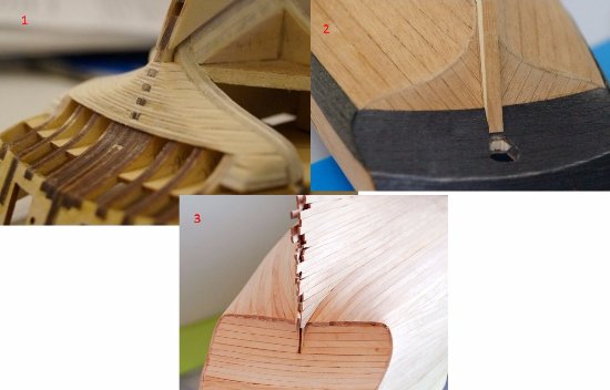

Сообщение Hook » 06 окт 2017, 22:12
ivanych писал(а): ↑02 окт 2017, 18:16 что то я потерялся...
Доброго дня суток!
Давайте и я попробую вставить свои пять копеек. Коротко.
В любом случае выбор за Вами.
Предлагаемая журналом выкройка хороша тем, что позволяет реализовать любой из вариантов кормовой части, как транцевой, так и круглой. Но оба варианта требуют определённой небольшой доработки. И транцевый вариант меньше по трудозатратам и пониманию.
К сожалению не могу показать это на своей модели, т.к. всё по другому, но предлагаю варианты:
1. и 2. рис - транец
3 рис. - круглая (одного из участников проекта)
Думаю, достаточно для понимания.
Корма транец.jpg (29.13 КБ) 26304 просмотра
