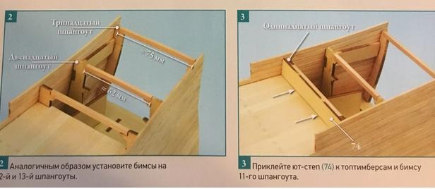

Frederic9 писал(а): ↑24 окт 2017, 11:49 Доброго времени суток всем! Вопрос по обшивке: не нашел в журнале размеры (отметил красным). М.б. плохо искал и кто то подскажет? Выступ или длину всей рейки? или по аналогии делать 30 мм.?
нет размера рейки есть размер: от 8 шпангоута до конца рейки 7мм №30 рис. 3
С тем этапом разобрались. Там нас на 20 мм. обманули и пришлось доклеивать вставку (со сл. тоже кстати так получается и, если не доделали, то стоит сразу проклеить из двух половинок, но стыковать в другом месте прочнее.). Тут следующая ступень ближе к корме. №39 журнала.

не получил №39. скинь фото с журнала или подробней, как раз собрался клеить

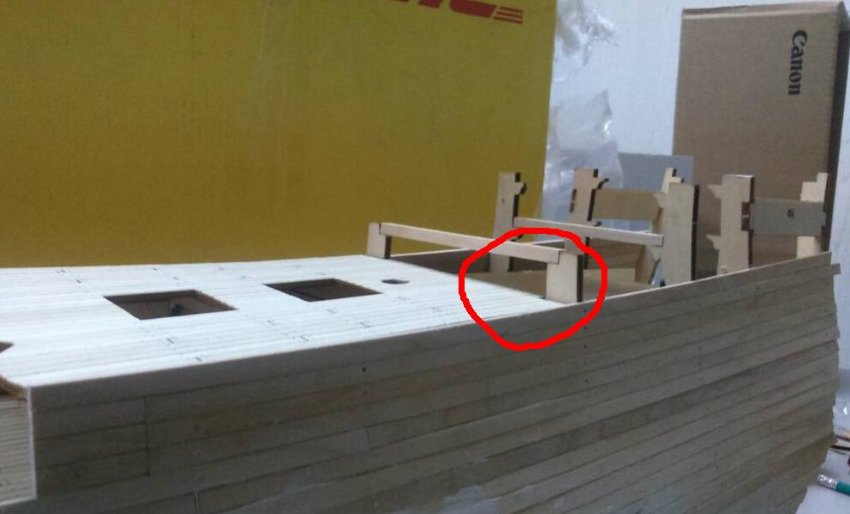

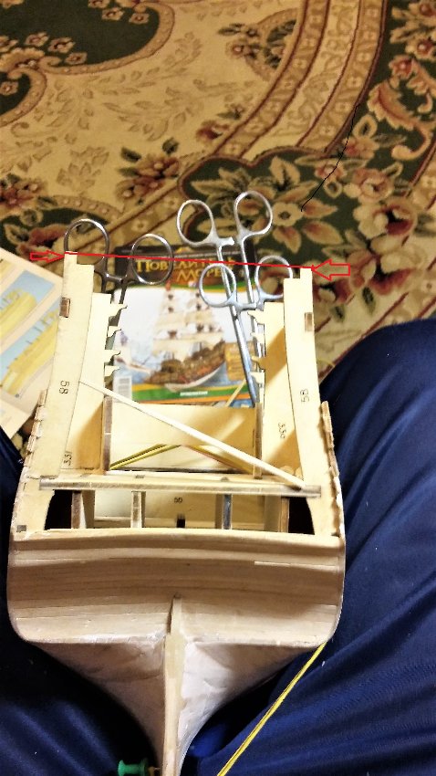

и еще подскажите размер между ... этим.. последнего шпангоута . (красным) они постоянно отламываются и приклеил от "фонаря" спасибо

ivanych писал(а): ↑24 окт 2017, 17:50 не получил №39. скинь фото с журнала или подробней, как раз собрался клеить
Так там обшивка днища и это. (см. вложение)

ivanych писал(а): ↑24 окт 2017, 18:47 и еще подскажите размер между ... этим.. последнего шпангоута . (красным) они постоянно отламываются и приклеил от "фонаря" спасибо
Транец придет и выровняется все по месту.

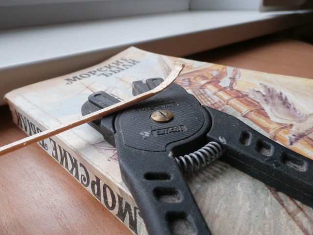

Сообщение керва » 26 окт 2017, 10:06
Sharik писал(а): ↑26 окт 2017, 08:44Спасибо что ответили развернуто. Пишу с телефона обычно, неудобно набирать длинные тексты...
_ Спасибо и Вам, за то что у Вас доброе и отзывчивое сердце! Очень часто у наших ребят большой дефицит времени и получить консультатцию желательно как можно быстрее! Удачи Вам и Здоровья!
_ Я в этом посту хочу положить фото работы устройства от "Амати". Я "пробежал" устройством по рейке один только раз. Правда, спеша и сильно нажимая. Нужно не спеша, не очень сильно нажимая, "пройти " по планке несколько раз добиваясь ровного, последовательного закругления планки.
_ Здесь же я показываю саму идею наспех сделанного самодельного устройства. Но плоскогубцы должны быть с гладкими губками иначе при работе они будут оставлять следы не только с тыльной стороны но и с другой ( парадной) стороны планки. Для того чтобы проволока устойчиво держалась, не плохо просверлить и пропустить проволоку через отверстие в одной из губок плоскогубцев.. Удачи Всем в строительстве своей модели и конечно Здоровья!

керва писал(а): ↑26 окт 2017, 10:06
Здравствуйте Сергей Николаевич! Хотел уточнить, на фото рейка надсекателем так изогнута или самодельным инструментом? Просто думаю надсекателем должно аккуратнее выходить, и надрезы так часто делать не обязательно. А тут получается рейка плющится здорово и слоится начинает...

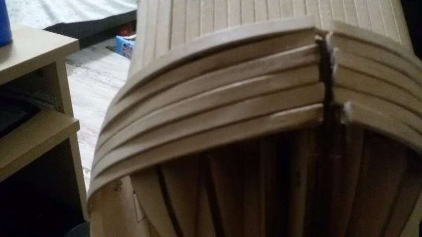

Re: Повелитель морей - Обшивка судна
Сообщение serjik » 27 окт 2017, 00:07
Спасибо за разъяснения, буду стараться делать все тщательнее и получше проклеивать борта. Правда работа из за носовой части идет очень медленно, за 3-4 часа вечером удается приклеить не больше 2-3 реек. Не ожидал что с носовой частью будет так все сложно ( я про сгиб реек под определенным углом), виимо это самая трудная часть в строительстве корабля. Не постесняюсь выложить то что у меня получается на носовой части, как видно далеко до модели музейного качества )). Не думаю что это как то удасться сгладить, но что есть, по другому пока никак не выходит. Позже попробую носовую часть хорошо распарить паром, возможно какие то недостатки уйдут. По остальной части корпуса таких проблем нет, там все ровно.

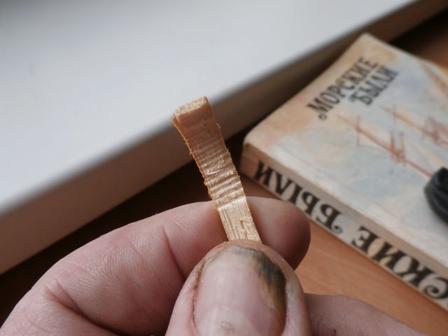

Сообщение керва » 27 окт 2017, 10:38
vlad29 писал(а): ↑26 окт 2017, 21:55
Спасибо Влад! Каюсь! Спешил! Взял первую попавшуюся в руки рейку ( Это оказалась ель) Мне нужно было просто показать, что это за устройство от Амати и принцип его работы. Согласен - должно аккуратнее выходить...
Самодельного устройства у меня нет, я просто на примере показал саму идею изготовления этого устройства!
Сообщение Анатолий Осипов » 27 окт 2017, 10:54
serjik писал(а): ↑27 окт 2017, 00:07
Я, конечно, дико извиняюсь...всё таки труд, но... Судя по фото носовой части, которую Вы сделали...мммм..нужно переделать.
Не вижу смысла тут что-то поправлять, потому что отклонения превышают допустимые пределы по толщине реек.
Если видно, что получается не достаточно хорошо, зачем продолжать? Нужно пробовать и пробовать пока результат не удовлетворит хотя бы от части....
Переделайте...
Сообщение serjik » 27 окт 2017, 12:59
Анатолий Осипов писал(а): ↑27 окт 2017, 10:54 Переделайте...
Здравый смысл мне говорит что вы правы, но очень большие сомнения что получиться лучше. Если бы рейки сгибались просто в одной плоскости (к примеру как буква Г) то было бы проще, но в конечном итоге они гнуться в трех плоскостях и имеют достаточно сложную форму которую мне не совсем удается получить. Но думаю исправлять такие ошибки потом будет гораздо сложнее, так что попробую с одной стороны оторвать все носовые рейки, и с запасных реек погнуть по новой. Может не идеально, но получиться все же лучше чем сейчас.
керва я понял свою ошибку, из за недостатка свободного времени просто всегда сразу перехожу в конец журнала где показана непосредственно сборка, все что до нее я сейчас даже не смотрю оставляя это дело на далекое будущее когда соберу парусник и буду читать истории парусного флота теплыми зимними вечерами :). Буду исправляться, с недостатком знаний и опыта нужно боороться иначе ничего хорошего в конечном итоге я не построю )))
http://test-av.ru Тесты и обзоры аудио-видео техники для домашнего кинотеатра
Сообщение Анатолий Осипов » 27 окт 2017, 14:20
serjik писал(а): ↑27 окт 2017, 12:59
не не не)) Рейки гнутся очень хорошо без всяких дополнительных приспособлений.
Как делал я.... я приклеивал рейку сначала к борту так, что бы свободный конец загибался на нос с припуском см 5-7.
Смачивал этот конец просто водой и подгибал, прижимая канцелярскими кнопками (длинные цветные. На фото в моей ветке они есть везде). Следующую рейку сначала примерял, слегка огибая нос и давая ей самой найти свою траекторию. Всегда следующая рейка перекрывает предыдущую, по этому этот перехлест срезают. Это называется заузить рейку. Вот в общем и вся не хитрая технология.
Не менее важна подготовка шпангоутов (малковка). Я стараюсь не умничать и не бравировать умными терминами. Смысл этого процесса - обработать шпангоуты так, что бы рейки обшивки при плавном изгибе ложились на все шпангоуты. Ни что не должно выпирать или быть "проваленным".
В общем немного усердия и понимание процесса и будет счастье))
