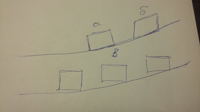

Сообщение Анатолий Осипов » 16 дек 2017, 16:15
AZET писал(а): ↑16 дек 2017, 16:11
ivanych писал(а): ↑16 дек 2017, 09:27
AZET писал(а): ↑15 дек 2017, 23:54
Размерно, с права, с лева, по ширине порта.
Ну здесь, на форуме, бытует мнение, про левую перекладину, что косой и меньше, быть должна.
то есть квадратный \а\. а не ромбом \б\ если линия пошла в верх
Да квадратный А.
Скошенная перекладина, может быть верхней, или одной из боковых, или верх + одна боковая.
Ну как то так.
нет...не верно..
чам ближе к корме и чем выше поднимается линия палубы, тем больше порт становится ромбом. Шпангоуты, которые образовывают вертикальные стенки порта, всегда строго вертикальны. А верхняя и нижняя часть порта параллельна линии палубы.
Сообщение ivanych » 16 дек 2017, 17:12
Анатолий Осипов писал(а): ↑16 дек 2017, 16:15
Да квадратный А.
Ну как то так.
нет...не верно..
или так \в\
Сообщение Анатолий Осипов » 16 дек 2017, 17:27
ivanych писал(а): ↑16 дек 2017, 17:12
Да квадратный А.
Ну как то так.
нет...не верно..
или так \в\
нет...только Б

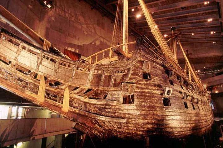

Сообщение AZET » 16 дек 2017, 18:33
Вот как то так. Но почему ромбом? наверное просто повторяли линию палубы. Где то было у меня фото "кривых" портов галеона под декором гальюна, полтора часа ковырялся, не нашёл, ну уж простите.

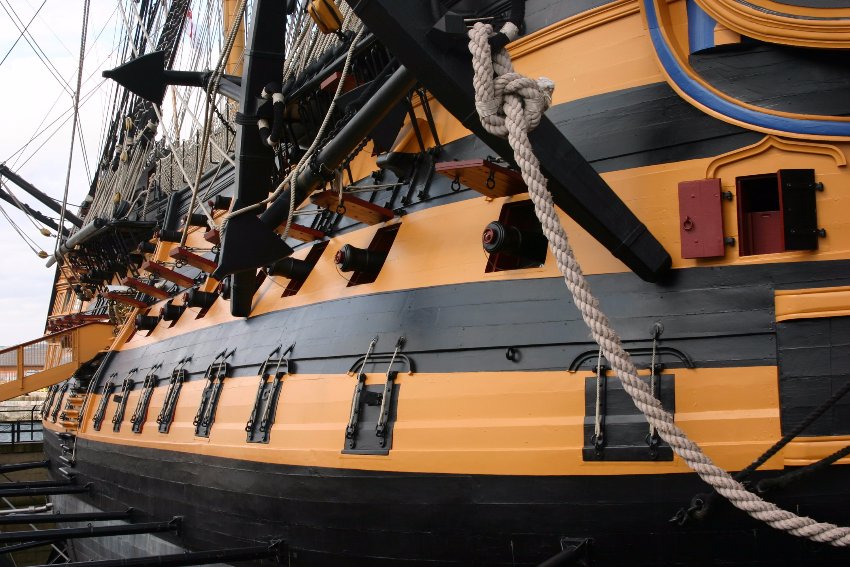

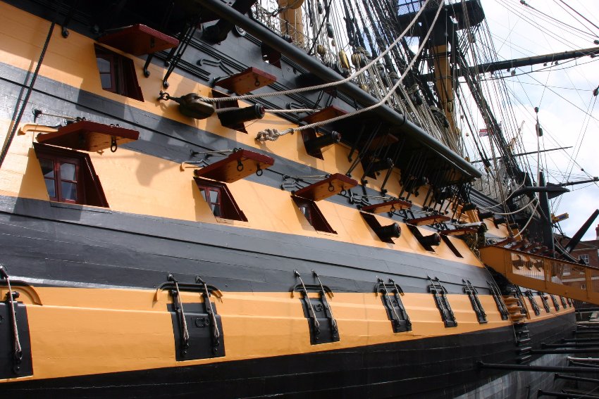

Ось петель портов шла горизонтально (обе петли были на одной линии), тогда как кромки портов верхняя и нижняя были параллельны палубе.
Но, кстати, это обязательное условие для более крупных масштабов. В принципе у нас можно было бы этим и пренебречь. Дело вкуса каждого.

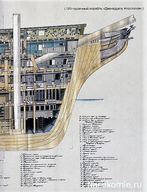

нашел как клеить нос \не знаю как зовут\ так не получится но примерно. или горизонтально как в журнале ... что скажут знатоки
Поблагодарили: 2130 раз
Сообщение керва » 23 дек 2017, 17:08
ivanych писал(а): ↑22 дек 2017, 18:17 нашел как клеить нос \не знаю как зовут\ так не получится но примерно. или горизонтально как в журнале ... что скажут знатоки
Здравствуйте Иванович!
Давайте разберемся с названиями. В самом низу чертежа у корабля есть киль. Для предохранения киля от разрушения на мелком месте и в бурную погоду с низу прикрепляется фальшкиль К килю спереди прикрепляется форштевень, который поднимаясь и расширяясь превращается в княвдигед. На верху княвдигеда сооружается гальюнная площадка, на которой сооружаются отхожие места команды корабля и крепится носовая фигура корабля.
.Носовая оконечность настоящего корабля имеет большие размеры и большие об"ёмы древесины. Судостроителям приходилось сооружая носовое окончание использовать множество крупных деревянных чурок, которые назывались " штуками ", которые хорошо видны на вашем чертеже. Патворк упрощая строительство предлагает оклеить княвдигед рейками чистовой обшивки. Предлагает наклеивать эти рейки по горизонтали, что бы использовать максимальную площадь поверхности рейки. Так клею проще и надежней удержать рейки чистовой обшивки на фанерной детали После оклейки, шлифовки княвдигед будет представлять собой одной большой деревяхой. Вам решать по какой тропинке строительства вы пойдете. Более правильно исторически, показывая зрителю, что ваш княвдигед собран из множества деталей, как на чертеже или так как показывает патворк, не сильно заморачиваясь на мелочах, просто показать одну сплошную деревянную деталь корпуса вашей модели...
Удачи Вам в строительстве вашего корабля!

Сообщение ivanych » 10 янв 2018, 20:04

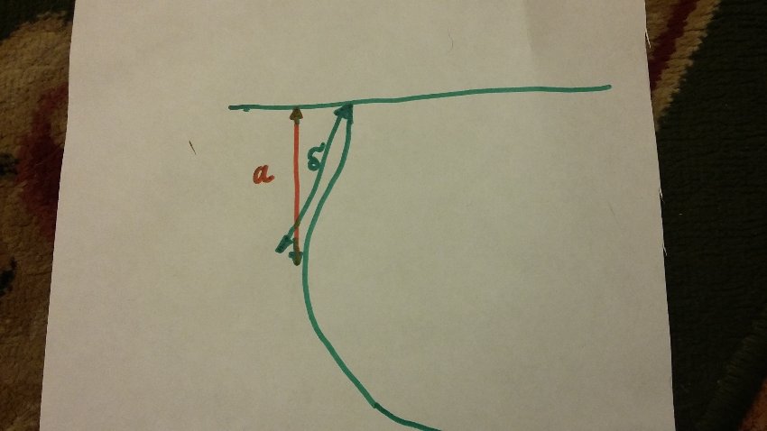

как правильно разметка портов
deman
Сообщения: 179
Поблагодарили: 89 раз
Сообщение deman » 10 янв 2018, 22:50
между размерами "а" и "б" разница будет 0.1...0.13 мм. Это для Вас очень критично?

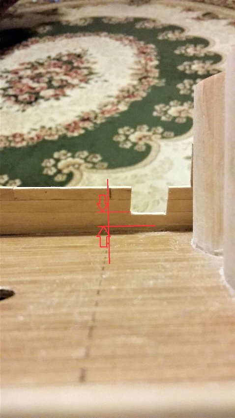

Всем коллегам добрый вечер.столкнулся с такой проблемой:размечая под пушечные порты борта корабля,верхний ряд(5 пушек,средняя палуба) ниже уровня средней палубы где-то на 5-7 мм.размечал вроде так же как написанно в журнале.где ж я так ошибся?может кто подскажет?всем заранее спасибо!

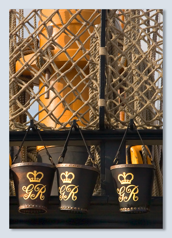

Сообщение ivanych » 16 янв 2018, 13:06
всех с прошедшими. ведра предлагают покрасить под дерево не понимаю что за цвет. может покрыть под бронзу что говорит история из чего были ведра
Сообщение AZET » 16 янв 2018, 14:46
ivanych писал(а): ↑16 янв 2018, 13:06 всех с прошедшими. ведра предлагают покрасить под дерево не понимаю что за цвет. может покрыть под бронзу что говорит история из чего были ведра
Дерево, дуб, обручи чёрные. Позже в "королевстве" делали и из дублёной кожи.
Сообщение ivanych » 16 янв 2018, 15:21
AZET писал(а): ↑16 янв 2018, 14:46
то есть покрасить коричневым. спасибо

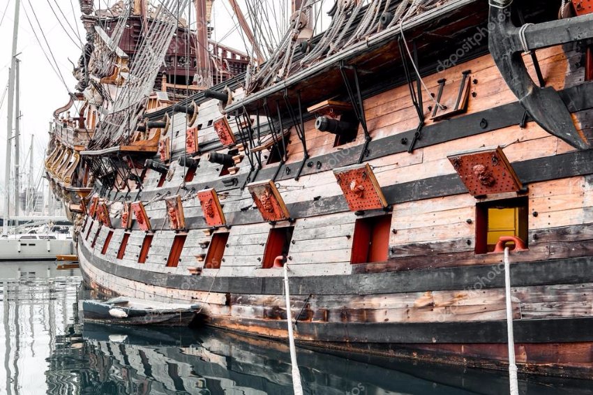

Сообщение ivanych » 20 янв 2018, 16:32
нашел у поляков крышки портов, все прямоугольные, следовательно параллелограммных портов нет (мысли в слух) до этого были сомнения по форме портов.
Сообщение AZET » 20 янв 2018, 17:27
ivanych писал(а): ↑20 янв 2018, 16:32 нашел у поляков крышки портов, все прямоугольные, следовательно параллелограммных портов нет (мысли в слух) до этого были сомнения по форме портов.
У нас скорее тоже фанерка будет, вот её желательно на массив заменить, торцы потом замулёвывать замучаемся.

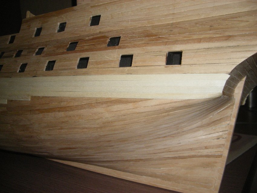

Сообщение Almaz1188 » 03 фев 2018, 11:40

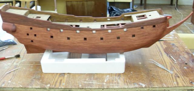

Так и не решился с разметкой портов! Если делать разметку как по журналу, то думаю проблемв дальнейшем будет меньше, но мне не особо нравится данный вариант: Расстояние разное между рядами портов, да и вообще расстояние между ними маленькое, выглядит не смотрибельно... Ну и седловатости рядов нет...
Всё же думаю делать разметку пушечных портов относительно первой планки обшивки: Брали мы эту линию не из головы, да и седловатость небольшая есть...
ДеА предлагают разметку делать относительно верхнего края, но верхний край получился у всех на разном урове....
Как всё же лучше поступить? Какое расстояние взять между рядами портов? Между портов расстояние хочу взять по журналу...
М ещё вопрос: Будут ли ДеА нам предлагать делать рамку пушечных портов? Или так просто "Дырки" и останутся?
