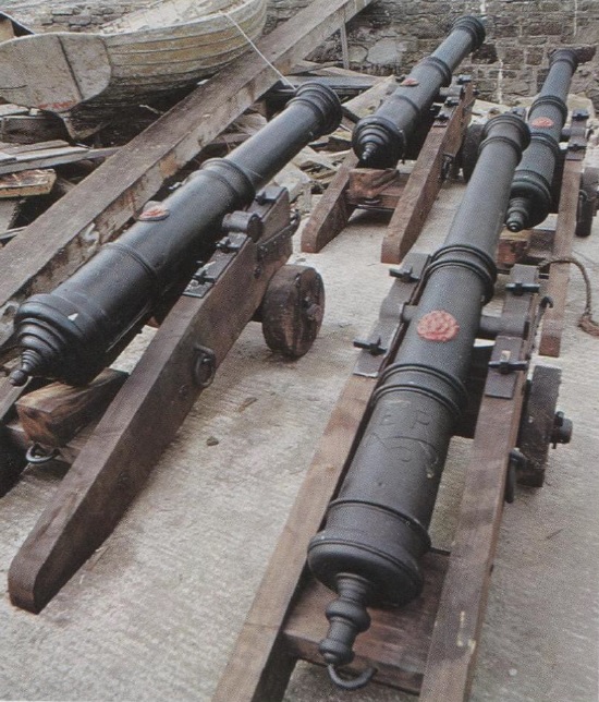

Наткнулся в книжке про реконструкцию галеона "Золотая лань" на фото реплик кулеврин. Двухколесные лафеты весьма похожи на наши.

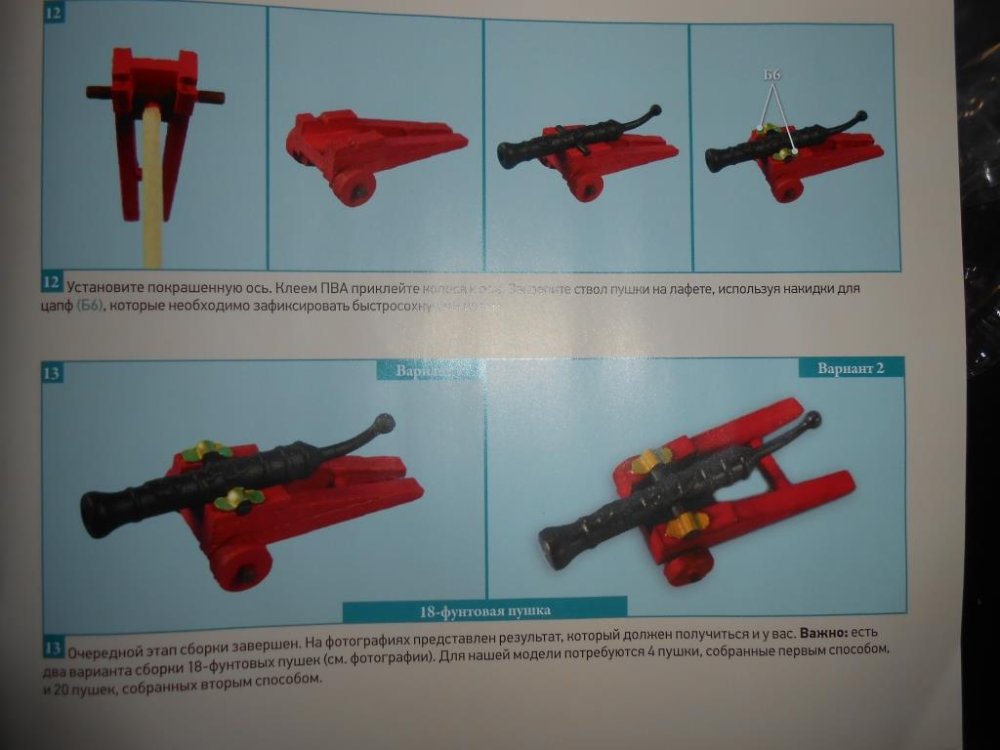

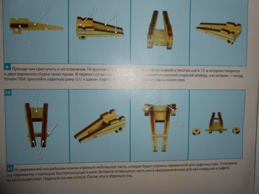

А тут, забрал последний журнал, опять Дэа нас радует, думаю на фото всё видно. Наверное что то не понимаю.
Лафет наоборот 1.jpg (145.24 КБ) 19228 просмотров
Лафет наоборот.jpg (137.31 КБ) 19228 просмотров

AZET писал(а): 07 мар 2018, 18:07 А тут, забрал последний журнал, опять Дэа нас радует, думаю на фото всё видно. Наверное что то не понимаю.
А чего не так? Пушешки как пушешки. 2 варианта. Со сжатыми ногами и в раскорячку. Для журнального кораблика - самое то. Ведь не "музЭйное какчество" собираем... Я только петли на цапфах делаю по-мельче, и колёсики в черный цвет крашу.

Мне очень понравилось фото от Снайпера, наверное сделаю так, надо подумать, на "кошках".
Тоже сегодня обратил на это внимание... Но думаю, что таким образом ДеА выкрутиться решили из своего косяка, признать не хотят, что ошиблись.... хотя косяков много уже!!! (отрежьте кусочек и вклейти в щелку... В особенности касаемо кормы, сначало планки обшивки обрезали, а потом предлагают туда фанерку вставить, а выше фанерки ещё отрезки обшивки вклеить...)
Ну и ещё 4 пушки с заужением потому, что они попросту не входят на палубу... скорее всего на фордек...
Как по мне, так эти уродливые лафеты с заужением такие страшные... ужас! Лучше убрать пару пушек, чем ставить на палубу уродцев!

Сообщение Sniper » 07 мар 2018, 20:50
Almaz1188 писал(а): 07 мар 2018, 20:14 Ну и ещё 4 пушки с заужением потому, что они попросту не входят на палубу... скорее всего на фордек...
скорее всего
Almaz1188 писал(а): 07 мар 2018, 20:14 Лучше убрать пару пушек, чем ставить на палубу уродцев!
лучше заузить правильный вариант лафета, в начале ветки Кервы это показано, будет похоже на фото, которое я привел и может быть влезет все на фордек.
