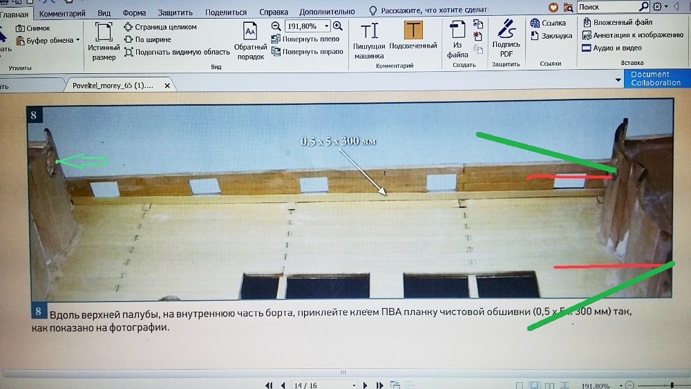

Приветствую,коллеги.Почему то толька сейчас заметил, что по журнальному на опердеке у нас предлагается вырезать 10 портов. А на всех картинах и чертежах их 11 штук. В чем подвох или я что то не так понял???

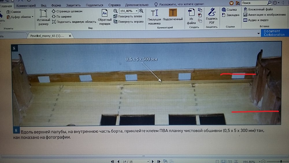

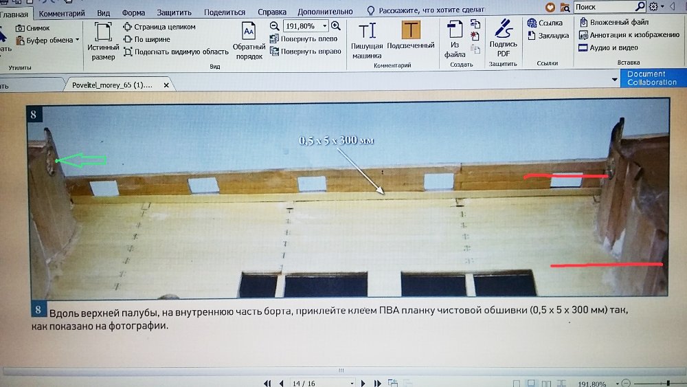

Сообщение ivanych » 04 май 2018, 19:33
я чего то не понимаю. если это квардек. вид вперед на палубу носовую которая без "забора" а на каринке есть забор :?: добавил фото . дырки красным. и померил 25 мм как раз в палубу
Сообщение AZET » 05 май 2018, 09:13
ivanych писал(а): ↑04 май 2018, 19:33 . дырки красным. и померил 25 мм как раз в палубу
Это значит, где то "вильнуло". Страшного ни чего.
Возьмите за основу, высоту от палубы, до низа порта третьего ряда. По умолчанию, должно получится примерно 5мм. Отмеряйте центр отверстия на высоте 11мм., от той палубы, что с верху.
Второй вариант, ставите на палубу, хвостатую пушку, смотрите, там где будет центр ствола относительно чистовой переборки, там вам и сверлить. Так как каждый делал не по журналу, а как хотел, он нам не поможет.

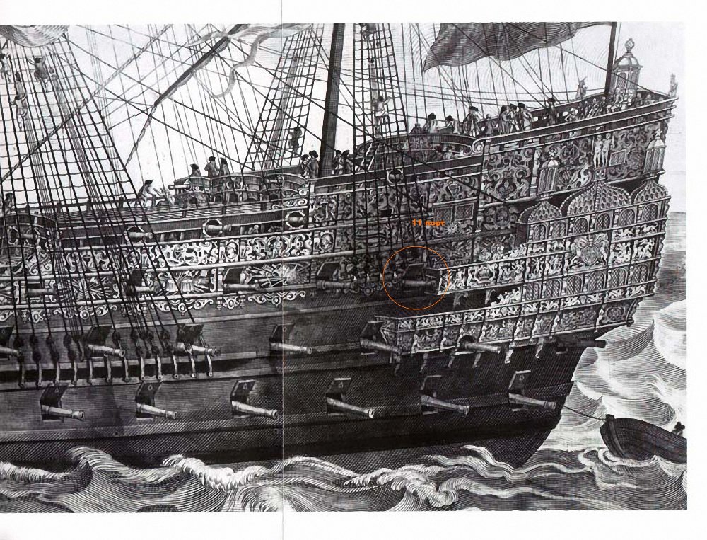

Сообщение ivanych » 05 май 2018, 10:26
а мне думается ошибка. не стыковка этого забора нет а просто сплошная палуба. такой забор только с заду :!: :?: я к тому что отверстия должны быть с заду. за теми четырьмя которые вырезаны. а не напротив по логике они что в друг друга палили :?:
Сообщение AZET » 05 май 2018, 18:27
Может и не было таких портов, может фантазия автора? Не знаю. По идее эт пушки стреляют в перёд, в стороны.
Сообщение ivanych » 05 май 2018, 20:03
в сторону и в перед стреляют эти \зеленая стрелка\ дальше видно будет может в обще откажусь от них. начну борта клеить
Сообщение AZET » 06 май 2018, 20:57
ivanych писал(а): ↑05 май 2018, 20:03 в сторону и в перед стреляют эти \зеленая стрелка\ дальше видно будет может в обще откажусь от них. начну борта клеить
Может быть, так?
Здравствуй зелёная стрелочка.jpg (113 КБ) 20732 просмотра

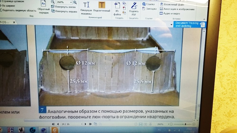

Сообщение AZET » 19 май 2018, 10:45
Иваныч, перенёс тему из ветки Романтика, сюда.

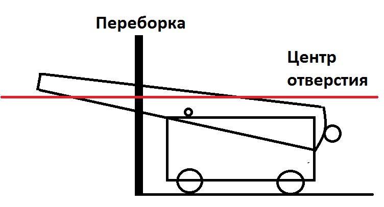

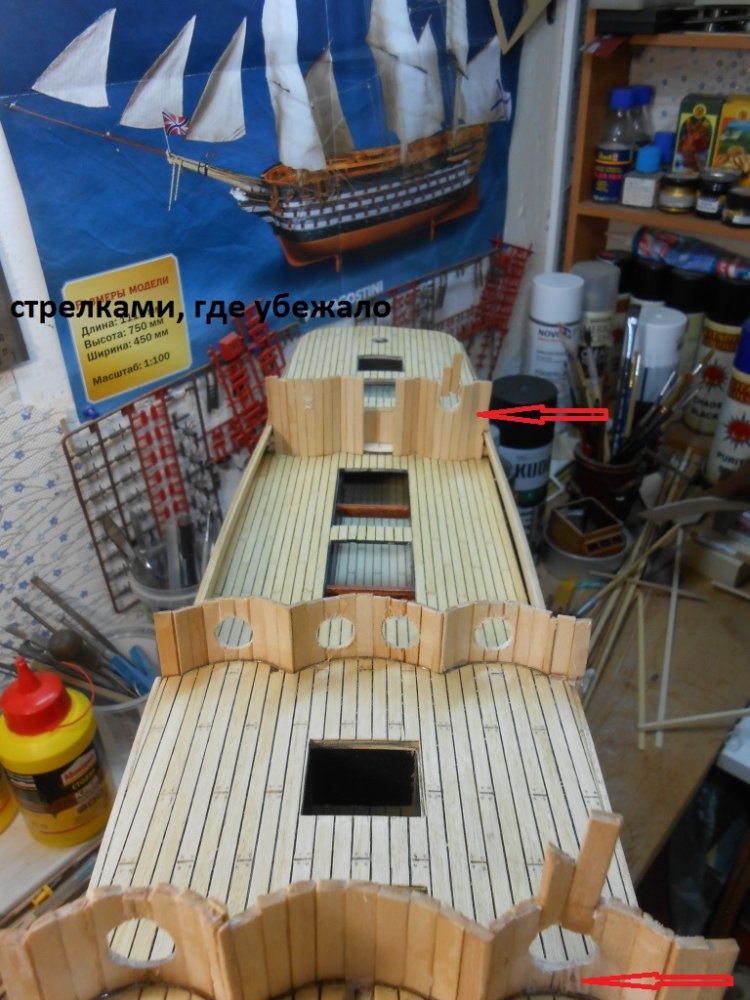

При сверлении круглых портов, столкнулся с неприятным сюрпризом, планки обшивки довольно хрупкие, при сверлении, выламываются из переборки. По сути, самое правильно, сверлить переборки конусом с наклеенной на него наждачкой, при этом всё планки останутся на месте. Но при таком способе, отверстие норовит, стать неправильной формы и убежать, куда то от заданных размеров. Нужно постоянно при рассверливании контролировать. Так как отправная точка у нас низ отверстия, а не его середина, принял решение сверлить ступенчатым конусом, тут же всё поломал, за то, эти отверстия остались на месте в размере.
Порты Где убежало.jpg (202.22 КБ) 20591 просмотр
Сообщение ivanych » 19 май 2018, 14:03
AZET писал(а): ↑19 май 2018, 10:45 Иваныч, перенёс тему из ветки Романтика, сюда.
я пока четыре отверстия просверлил. сверлил сверлами от маленького и постепенно до большего и на 8 мм тоже две планки верха вырвало. дальше круглым надфилем. напильником и наждачку скручивал в трубку в ручную. муторно но надо. забыл; сколько мм от палубы до низа отверстия. у меня по размеру журнала \4 отверстия\ получилось 2 мм. вчера размечал относительно середины ствола пушки возле лафета \центр отверстия \ 10 мм от палубы плюс 6 мм. получается отверстие почти на уровне верха примерно 1 мм ...
Сообщение AZET » 19 май 2018, 15:28
ivanych писал(а): ↑19 май 2018, 14:03
AZET писал(а): ↑19 май 2018, 10:45 Так как отправная точка у нас низ отверстия, а не его середина.
Верх забора, у меня примерный, сделал выше, на всякий случай, потом обрежу, сколько, где и как ещё не решил. Есть смысл сделать тимберс переборки не глухим на квартердёке, но полного понимания, пока нет. Я размечал иначе. От верха мерить не вариант, так как палубы у меня покатые. Да и высоты палуб отличны от патворка. Поэтому мерил от низа.
Вы берёте высоту от палубы до низа квадратного порта(у меня получилось 5мм) плюс 6мм, это и есть центр отверстия для круглых портов.
Сообщение ivanych » 19 май 2018, 16:20
походу у меня где то не стыковка. h перегородки от палуб 15-17 мм . следовательно 5 от палуб + 12 ... 17 мм. = буду отверстие делать 10 мм. от низа мм 3 . на квадратных у меня тоже примерно 5 мм.
Сообщение AZET » 19 май 2018, 19:08
ivanych писал(а): ↑19 май 2018, 16:20 походу у меня где то не стыковка. h перегородки от палуб 15-17 мм . следовательно 5 от палуб + 12 ... 17 мм. = буду отверстие делать 10 мм. от низа мм 3 . на квадратных у меня тоже примерно 5 мм.
Если у вас от палубы опердёка до низа порта 5мм, так и делайте столько же на круглых. Десять мм. вам не помогут, это видимо связано с размером обрамления портов. Получить высоту нижней части порта поможет "хвостатка", центр пушки примерно 5мм., не забудьте учесть толщину рамки порта. На квадратных. На круглых, я учитывал рамку порта примерно 1мм, соответственно в чистоте 5, в отверстиях 4мм. . Извините, подумал, что само собой, не расписал"учтёнку" сразу.
Сообщение ivanych » 19 май 2018, 20:56
в общем я на косячил. не знаю как мерил но центр ствола не 10 мм как я писал. а где то 7.5 мм завтра по новой примерю
