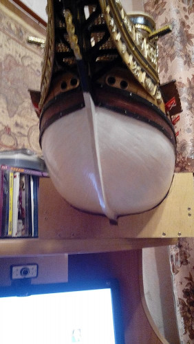

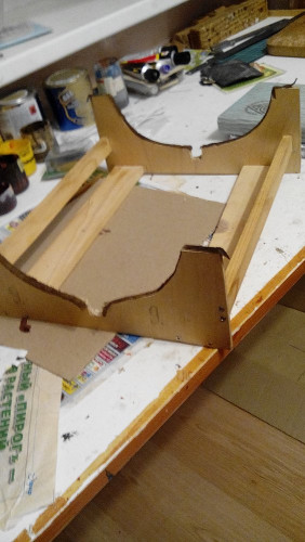

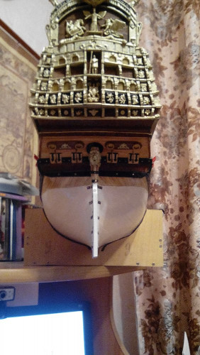

Ну вот сделал поменьше подставку,и разбитую переделал
- Вложения
- IMAG0392_1.jpg (93.41 КБ) 10641 просмотр
- IMAG0393_1.jpg (111.83 КБ) 10641 просмотр

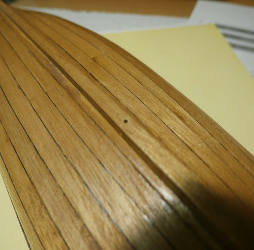

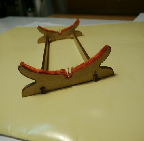

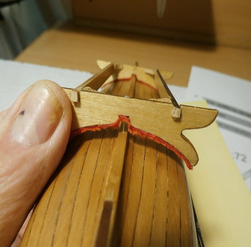

Как пример посылаю вам три фото из моего опыта, правда с другой моделью. Я в кильблоках среди бархатной подушки запрятал два тоненьких стальных штифта! В киле же модели на нужном месте просверлил два отверстия. Если раньше лакированный корпус модели скользил и держался на кильблоках очень не устойчиво, то на штифтах он (корпус модели ) успокоился и сейчас держится надежно и устойчиво! Удачи и конечно Здоровья!
