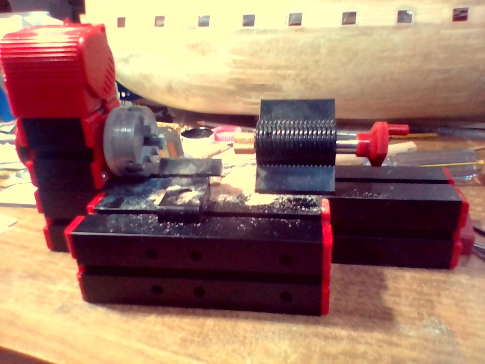

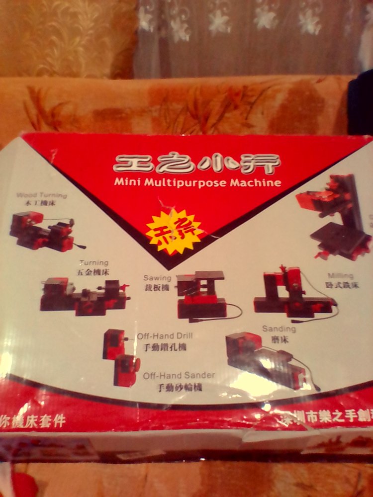

Всем доброго) Не прошло месяца и пришла из поднебесной посылка. Вот такой вот конструктор. Собрал токарный станок. Буду учиться токарному делу.)

Здравствуйте. И как наборчик вам, по фото похоже уже в деле испытали? Плюсы минусы поподробней можно, тоже приглядывался к такому наборщику.

Здравствуйте. Первые впечатления не плохие, все сидит крепко, вал не бьет. Пока нашел два минуса, бегает по столу и стойка под резак далеко от болванки. Сегодня буду продолжать изучение этого чуда.)

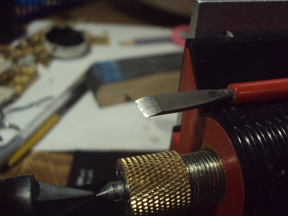

Всем доброго) Продолжу про чудо из поднебесной.) Резак входящий в комплект не оправдал мои надежды, сделал свой из сломанного натфиля, на мой взгляд получилось не дурно. Вылез маленький но не приятный минус, задняя бабка не совпадает по высоте, думаю не смертельно, можно исправить. Собрал лобзик, не совсем по душе механизм, пластмасса, на сколько долго хватит не знаю. А в целом пока радует.) Завтра сверлилку испытаю.

Здравствуйте) Особо фотографировать нечего. Внешний вид вы и так видели т.к. присматриваетесь к нему. Если вас что то конкретно интересует спрашивайте, сделаем.)

До фрезы пока не добрался. На токарном точил только дерево, на мой взгляд мощности вполне хватает. Порадовало что патрон сквозной, можно длинную заготовку использовать. А качество изделия зависит от хорошего инструмента и опыта (чего у меня пока нет) Я брал на Пандао, там дешевле чем на Али. Была бы возможность я бы взял металлический. Вечерком сделаю фото всех деталей.

Сиё чудо у меня уже 3 года. Скажу честно - Г-но ещё то. Кроме токарного по дереву и шлифовального больше ничем пока не пользуюсь. Да, не айс. Точности никакой. Жесткость низкая. Скользящие направляющие из пластмассы. Не прижмёшь - люфты, прижмёшь - износ. На задней бабке рукоятка просто на клею, без штифта. Оборвало при сверлении стволов. Короче, повелся, думал как UNIMAT будет. Нет, не унимат.
Да, токарный, по инструкции у меня не так собирается. Подручник стоит на винту через прокладку. Если нужно, дам десяток фильмов как собирать и пользоваться. Мне китаец прислал дополнительно по моей просьбе.
Ещё, патрон сидит низко. Докупал поставки, чтобы приподнять его над станиной. У шлифовалки диск раскололся при второй установке. Купил алюминиевый. При длительной работе сильно греется двигатель. Купил запасной но мощнее.
Сейчас бы купил всё из железа токарный.

Здравствуйте. Я пока так критически не думаю. Может в процессе эксплуатации изменю мнение, время покажет. Направляющие у меня металлические. С подручником пока не разобрался но думаю другой смастерить, этот коротковатый. Вот как то так. За фильмы большое спасибо, лишними не будут.)))
