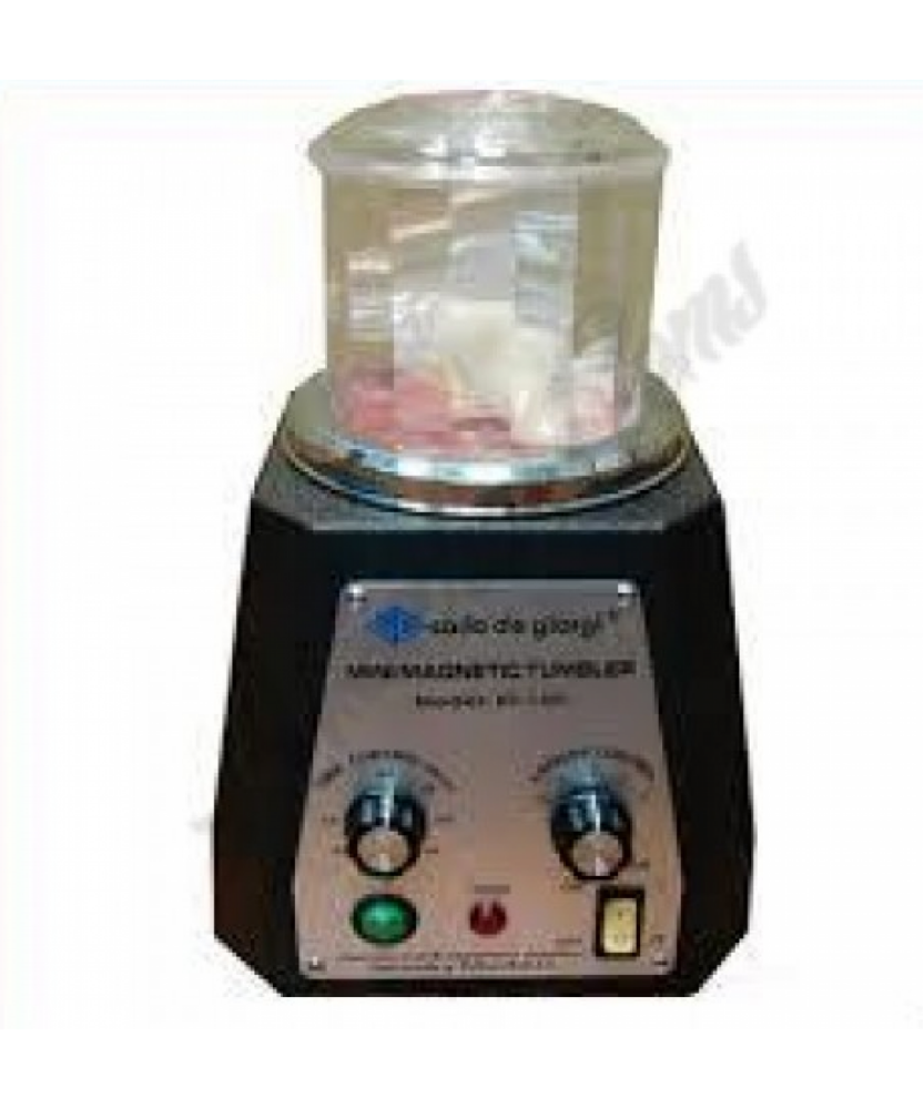

Я думаю , по - тихоньку, со временем, но уверенно наваливается вопрос по приобретению или изготовлению эл.галтовки. Патворк, вернее "Artesania Latina", по моему опыту, как обычно пришлет нам не блоки для такелажа, а только заготовки в виде мелких дер. кирпичиков, напиленных из различных дер. реек. Что конечно скажется не самом лучшим образом на "музейном" качестве нашей модели. Возможно вам, если конечно повезет больше чем мне, попадется в интернете эл.галтовка, тогда выложите пожалуйста конструкцию и изготовление галтовки. В интернете довольно часто мелькают эти приспособления моделиста, но увы пока мне что- то выдающееся , с "изюминкой" , талантливое, к сожалению - пока не попадалось...
P.S. Эл.галтовка - приспособление для обрабатывания и обточки граней мелких камешков, фарфоровых фигурок или тех же деревянных блоков такелажа моделей с эл.приводом.

Мне пока тоже. Но, к.м.к. горизонтально-барабанный тип (как в лотерее) очень интересен, если сам барабан снять... :
- способ загрузки - сдвигающееся окно грани;
- прозрачные стекла - возможность наблюдать процесс;
- при установке на стационарные стойки, сделать сам барабан вращающийся на подшипниках; вращать можно за ось любым движком, вплоть до шуруповёрта, а от небольшой скорости вращения зависит качество. У меня, если помните, самоделка в виде банки с внутренним валом-пропеллером. Не скажу, что доволен. Сыровата. Но работает эффективно.

_ Игорь, сколько не соображал - не выходит. Прибор на фото - он! Понятно, как ручки управления поворачиваются. Судя по ремню - двигатель вращает барабан. Все понятно.И даже получаешь кайф наблюдая через прозрачные грани как проходит сам процесс и когда можно вытаскивать поспевшие блочки, как горячие пирожки! Но абразив -то снаружи! Как же он обтачивает грани блочков, через прозрачные эти стенки- грани?? Не вероятно!
У Вас опыта по больше моего. Если ни чего не придумаю, буду лепить примерно так же как у Вас! У меня есть и запасной винчестер, и советская кофемолка, времен Перестройки! Правда я где-то читал один старый судомоделист из Израиля посоветовал мимоходом, лучше всего мол
галтуются блоки - воздухом, чем эл. мотором! Но нет ни чертежей, ни общего вида этой идеи( совет то дан - так - мимоходом) Вот я как мадам на сносях сейчас и хожу перевариваю, обдумываю...

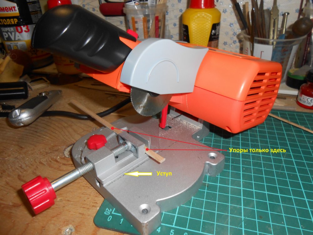

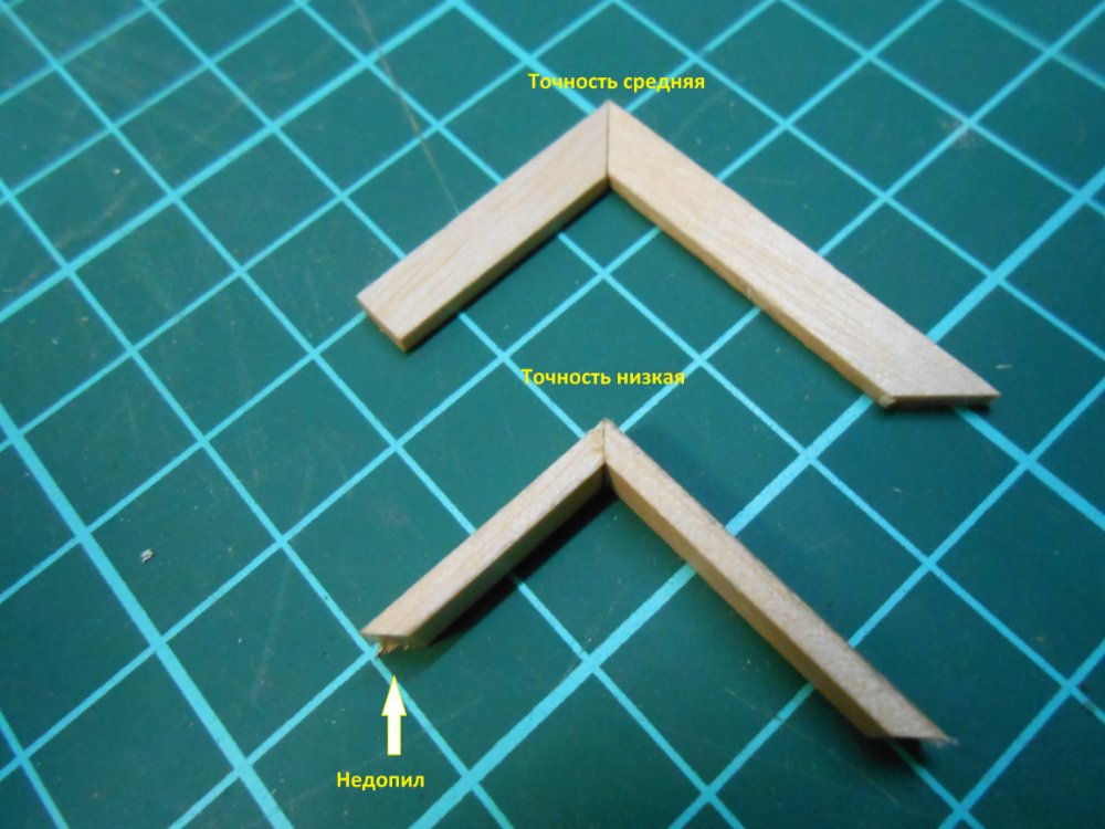

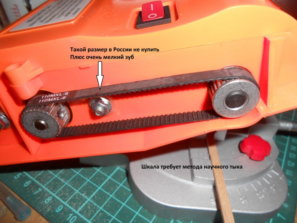

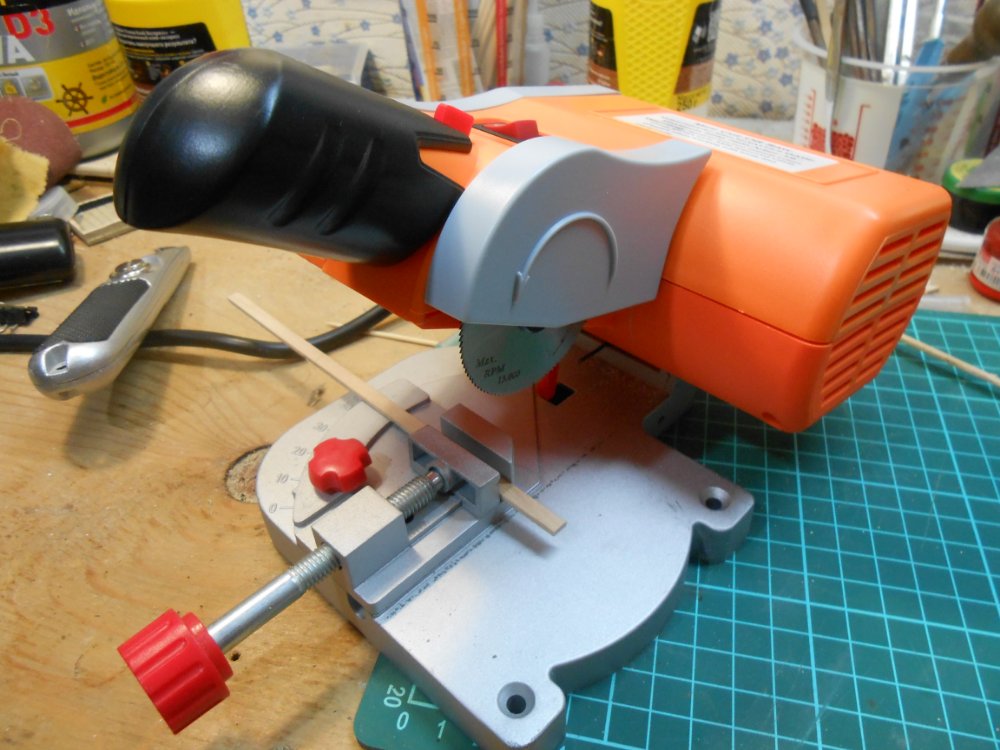

Долго мучился без торцевателя, наконец решился приобрести. На сайте Дэа такой продаётся, но цена вопроса. Конечно, кто не хочет долго ждать и рисковать, может приобрести там. Заказал на али. Цена вопроса - 3600р. Продавец обещал 11 - 17 дней, с бесплатной доставкой, шла шесть недель, уж беспокоится начал.
Надежды как обычно не оправдались.
Сразу плюсы.
Ничего не шатается и не болтается, цвет "весёленький", обзор места пиления отличный, станина ровная без перекосов, при фиксации заготовки, ничего не смещается, продавец заявляет 7800 оборотов без нагрузки, если это так, то очень хорошо(проверить не представляется возможным), рез чистый, почти без сколов на мягкой породе. Диаметр диска больше чем высота возможной заготовки. Продольный рез, чистый.
Минусы.
Подвод заготовки возможен только с одной стороны, тиски перекашивает при зажиме детали по пласти, точность градуировки шкалы примерна, маленькая точка опоры заготовки, пиление происходит в воздухе(как следствие недопил), нет прорези в столешнице, стол для пиления придётся дорабатывать, делать съёмным под разные задачи, нет перпендикулярного упора(обидно). Будут проблемы с заменой ремня(если таковой порвётся), размер ремня подобрать не сложно, зуб у него очень мелкий, с обычным ремнём будет сильно тормозить. Продавец указал 90вт., их там далеко нет, но если сильно не давить, справляется.
Скажу одно, при небольшой доводке пила будет отлично выполнять свои задачи, нож с упором, уйдёт в далёкое прошлое.
Сразу плюсы.
Минусы.

Здесь пробовал только угол 45*. Не плохо пилит по пласти, на руба, хуже, но при некоторой аккуратности, результат будет лучше. Угол 90*, для неё почти не проблема, главное рез "чистенький".
Ну и косяк с тисками, наверное самый большой.
