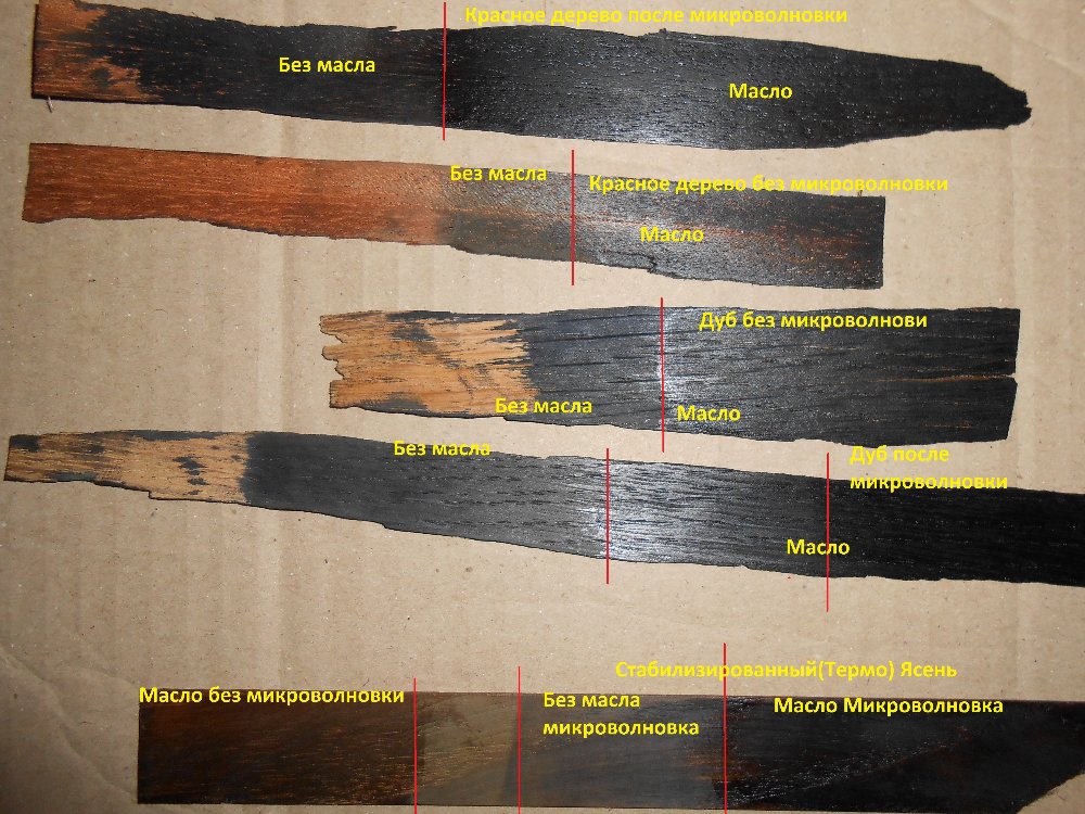

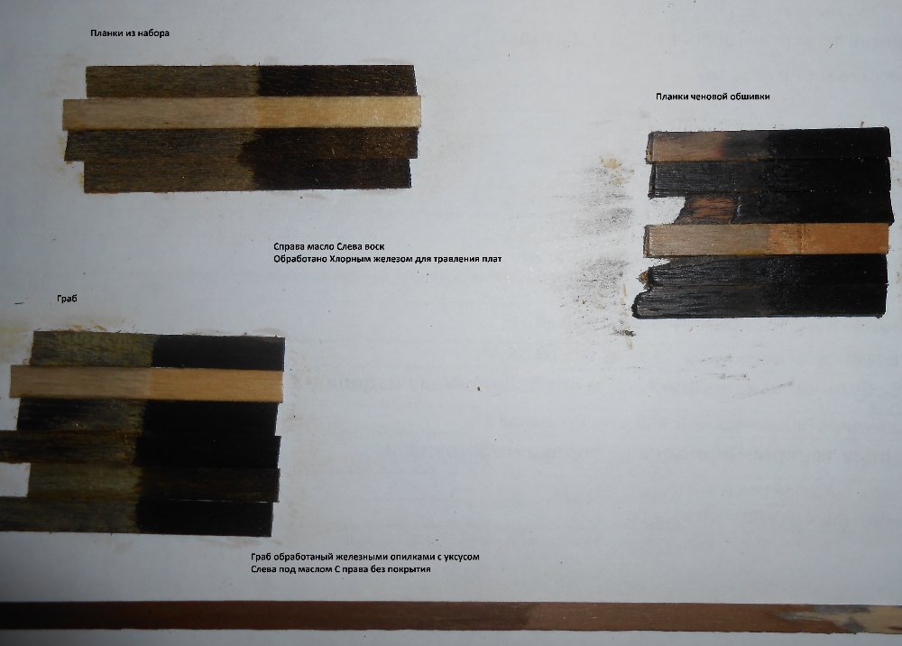

Тут на форуме, да и на других, много говорилось про травление дерева хлорным железом. Сколько копий сломалось, зубов раскрошилось и не счесть. Вот, по случаю прикупил, задача стояла сделать граб чёрным. Потратил на банку в 900гр.- 320р.
Заодно попробовал разбавить 20% аммиаком - нагрелась, жидкость испарилась, осталась пыль цвета ржавчины. Дальше попробовал уксус 9%, нагрелась, твёрдые частицы растворились сразу, но рейка в растворе травилась плохо, с горячей водой получилось лучше. Раствор получился цвета растворимого кофе. Когда вода остыла(примерно часа полтора), вынул, промыл, пока не "зафиксировал" в уксусе, мазалась. Когда рейки высохли(взял как обычно рейку чистовой, черновой обшивки и граб), меня не приятно удивил "роскошный" тёмно зелёный цвет(болотной тины) всех трёх планок. Повторил процедуру, на этот раз, оставил на шесть часов. Вынул такими же зелёненькими. Когда чуть подсохли, сунул в микроволновку на минуту, почернела только липа из набора и то думаю это реакция с уксусом, планка 2мм, наверное уксус до конца не испарился. К стати, липа стала очень хрупкой, 2мм протравились довольно глубоко. А вот травить дуб под морёный будет идеально.Но зачем в моделизме дуб?
Результат на фото.
В защиту железных опилок с уксусом, с низу на фото рейка граба травлёная подобным способом, под маслом не отличишь от ореха, результатом доволен, цена вопроса литр уксуса(цена смешная), треть литровой бутылки стальные опилки, даже не опилки, а окалина после молота из кузни(бесплатно). Единственное неудобство настаивать долго.
Резюме. Не тратьте деньги на эту дрянь. Не слушайте ни кого, не читайте в инете россказни тех, кто якобы пробовал. Химик из меня ещё тот, конечно. Или делаю что то не так?
Результат на фото.

А зачем хлорное железо растворять уксусом или аммиаком? Оно просто разводится водой. В нем (при умении) прекрасно чернятся литые детали от набора (стволы и все прочие железяки.) И древесина окрашивается. Правда цвет древесины зависит от породы, концентрации раствора, температуры. Ведь ваши опилки в уксусе это тоже соль железа правда другой кислоты и концентрация маленькая. И запаха от уксуса и аммиака гораздо больше чем от хлорного железа. Да и сделали вы всё так, чтобы оправдать свой раствор с запахом уксуса.
Но это кому что нравится. кто то от уксуса и аммиака в обморок падает, а кому то эти запахи в радость.

Сергей, или вы не внимательно читали, или что то помешало трезво пост оценить.
Вы же сами меня цитируете: ...за одно, попробовал... . Очень хотелось посмотреть на реакцию и можно ли, пользоваться таким раствором. И ещё при растворении водой, сильно нагревается, дым очень едкий, при попадании на кожу в сухом виде, остаются чёрные точки, в разбавленном жёлтые пятна. Я чуть был не осторожен, не смылись с кожи до сих пор(три дня). Ещё, пластиковая ложка, которой набирал из банки порошок, минут через двадцать, видимо набрав из воздуха влагу(просто лежала), превратилась в концентрированный раствор, ради любопытства сунул туда обрезок рейки, она скукожилась и почернела, высохнув рассыпалась в пальцах, это вам на тему концентрации. Так что гадость редкостная, гораздо хуже уксуса и нашатыря. Хочу обратить ваше внимание, что уксус часто применяют при приготовлении еды, а аммиаком пользуются как раз при выводе из обморока.
Про чернение сплавов, это вы мне хорошо подсказали, обязательно попробую. Лист оцинковки, на котором готовил раствор, попали частички порошка, тут же почернели, хотя у меня полно всяких жидкостей для воронения.
Раствор готовил один к четырём, отдельно увеличивал концентрацию, до 1;2, на цвет не повлияла ни как. При меньшей концентрации просто травление идёт медленнее, цвет не меняется. Вы пропустили что раствор изначально был горячим, на следующий день раствор был холодным, чудненький цвет остался.
Вы при прочтении были сильно не внимательны. Были взяты. Берёза, габ и липа, у трёх пород цвет получился одинаково зелёненький, болотненький. Любопытства ради, набрал раствора в шприц и плеснул на чурку дуба, когда высохло, появились иссиня серые разводы, мне понравилось.
С уверенностью могу сказать, концентрация, температура(правда не кипятил, но не стоит, думаю древесина станет хрупкой, как в случае липы после микроволновки), не зависят от получаемого цвета.
Конечно буду экспериментировать с другими породами, ведь у меня теперь целая банка этой дряни.
Моё мнение, что вы ни разу не пользовались подобным раствором, ваши знания об этом чисто теоретические, взятые из книжек и инета.
...чтобы оправдать свой раствор с запахом уксуса. Не знаю, посему для вас фото не убедительно? Результат есть, имитация граба под орех, что ещё надо, дёшево и сердито. Ясень и дуб становятся радикально серыми как мышь.

Вот, я от том же. зачем пользоваться подобным раствором, если он не делает граб чёрным. А зелёненькие деревяшки в моделизме зачем?
Много пишут про "нигрозин", что он протравливает граб насквозь, но купить маленьких кол-вах, пока нет возможности, не нашёл.
Вот ещё. сейчас сходил, посмотрел что стало с листом железа, чёрные точки(о каких писал раннее), теперь цвета ржавчины, дождей нет. Так что ставлю под сомнение травление металла, но попробую всё равно.

Я пользуюсь этим раствором лет тридцать, а то и более. Ещё в 80 годы, работая на мебельной фабрике занимался интарсией и в радиокружке. Тогда трудно было достать большое количество оттенков и пород шпона. Вот и искали методы протравливания для получения нужных оттенков и цветов. Протравливание было нужно для того, чтобы потом можно было картину шлифовать. У меня даже есть табличка с того времени что получится в результате протравливания тем или иным раствором. Да, радикально черный цвет получится только с дубом, орехом, буком и красным деревом, при протравливании 4,5% раствором хлорного железа.А вот если раствор 1%, то и цвета будут другими. Хлорное железо растворяется в воде без всякого "Дыма", раствор получается желто коричневого цвета. У вас явно была очень большая концентрация раствора, если даже палки развалились. Ведь опилки в уксусе имеют мизерную концентрацию соли в растворе. Помню, что какое то дерево протравливали просто во влажных опилках. Но какое и для получения какого цвета уже не помню.Но, повторюсь, вы не достигли результата, ради которого затеяли опыт - получить ГРАБ ЧЕРНОГО ЦВЕТА вам не удалось и вашими растворами. И у меня ни разу не разрушилась древесина.
Если у вас есть жидкости для воронения, то не пробуйте чернить металл хлорным железом - испортите металл. ТАм нужен опыт, потому что вот там то действительно идет реакция, и по не опытности можете испортить деталь (у меня так "съело" одну утку - деталь была ну крайне мала). Зато я придумал как их сделать из древесины. И это случилось на моей первой модели.

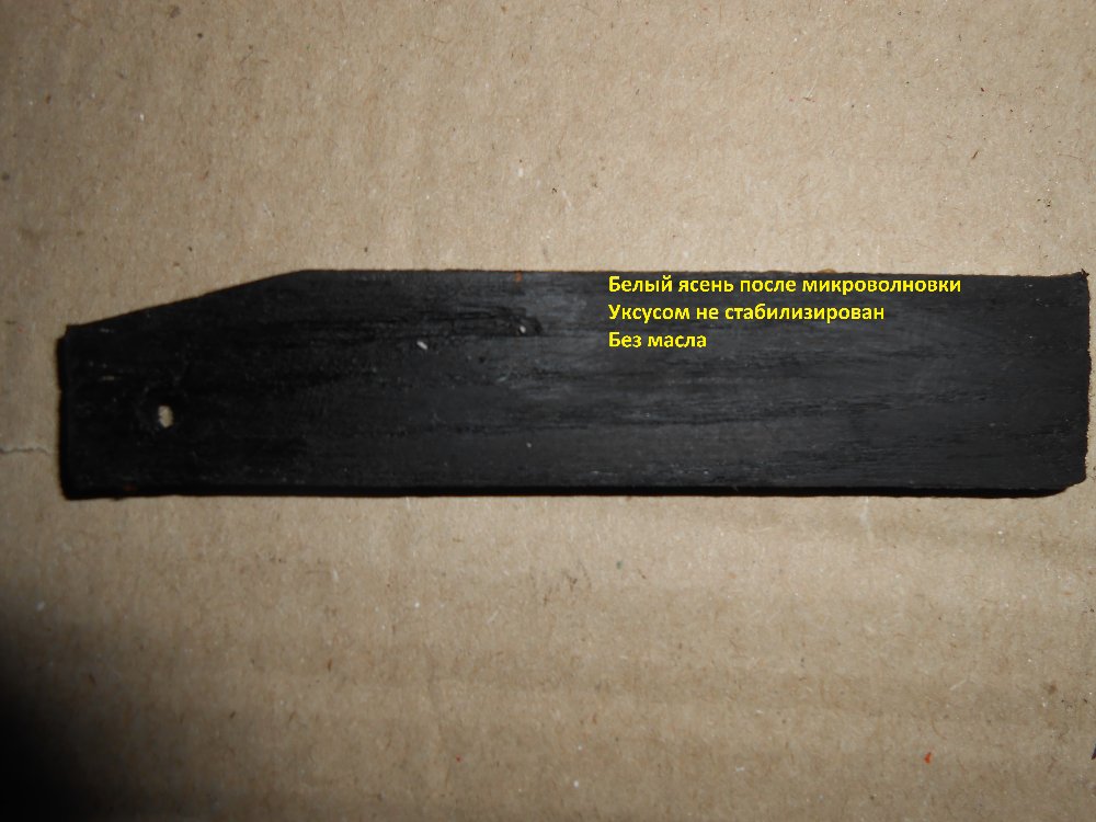

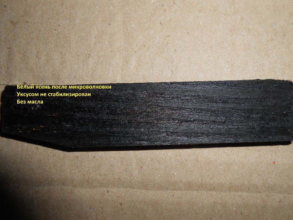

В отдельный пост. хотелось бы выделить.
У меня сейчас нет возможности напилить планок, поэтому, отколол щепку от обычного ясеня. Процедуру повторил ту же, что с остальной древесиной. Она побывала в микроволновке, но в отличии от других, не стал стабилизировать в уксусе. На ней остался налет от раствора(цвета ржавчины), который после растирки пальцем, красится. Прошло трое суток, как видно из фото ничего не изменилось.
... от любви к туманной патетике, до любви к бытовой математике
- если раньше, были мы, теоретики
- , то теперь, безусловно практики
- и надеждой себя не балуя
- не кому не желая зла...
А. Макаревич.
Забыл добавить все используемые породы, кроме кр. дерева, стали хрупкими.
А. Макаревич.

Вы тоже не очень любите читать посты. Я вам написал - 4,5%, это максимальная концентрация для травления древесины. И дуб будет не "мерзко зелёного", а красивого черного цвета. Не всегда больше значит меньше. Да и древесина не будет крошиться - разрушаться от концентрированного раствора соли. Ведь в уксусе всего 9%. Поэтому у вас "Вашим " методом и получилось. Вы поставили опыт так, чтобы доказать что ваш метод хорош, а все другие нет. Знаний химии у вас маловато, как и физики. Стоило бы знать - микроволновка разрушает клеточные связи. Ведь она раскачивает молекулы вещества в высокочастотном поле. Молекулярные связи рвутся и выделяют тепло..
Мне надоело доказывать вам то, что очевидно.
Учитесь искать информацию. И тогда может протравите граб в черный цвет.
Граб хоть и родственник берёзы, но он гораздо плотнее и поэтому протравить, как и глубоко прокрасить его сложно.

Будет вам 4,5%, неугомонный вы наш. Дров неприлично до фига. Моих познаний в химии хватает, что водный раствор стабилен. Концентрация не важна, только время экспозиции(погружения). Напишите пожалуйста, чем стабилизировать раствор(по вашей версии), а то не хочет сохнуть, мажется в течении нескольких суток. Может быть у меня не хватает терпения, стоит подождать. Сколько?Oldman писал(а): ↑16 сен 2018, 14:07написал - 4,5%, это максимальная концентрация для травления древесины. И дуб будет не "мерзко зелёного", а красивого черного цвета. Не всегда больше значит меньше. Да и древесина не будет крошиться - разрушаться от концентрированного раствора соли. Ведь в уксусе всего 9%. Поэтому у вас "Вашим " методом и получилось. Вы поставили опыт так, чтобы доказать что ваш метод хорош, а все другие нет. Знаний химии у вас маловато, как и физики. Стоило бы знать - микроволновка разрушает клеточные связи. Ведь она раскачивает молекулы вещества в высокочастотном поле. Молекулярные связи рвутся и выделяют тепло.. Типа сохнут
Мне "срать", чем обрабатывать, много наработанного по другим цветам окраски, травления, могу уроки давать. Меня интересует результат, Я писал, что с химией у меня плохо, не скрываю, поэтому иду опытным путём. Тут вопрос, причём здесь физика?

К моему величайшему сожалению(думал нашёл единомышленника), вы оказались из тех же теоретиков, вы, к моему сожалению, не прислали, не одного фото ваших наработок, было бы очень любопытно посмотреть(остальным тоже), как вы это делаете. Отсюда заключаю, вы пишите с чужих источников, своих нет.
Про микроволновку и стабилизацию древесины, усмотрел на кнайфовских сайтах, в этом они не врут, всё получается.
Отдельно. Провенная методика уксус + стальные опилки, чёрного цвета не даёт, только глубокий коричневый, этап пройденный давно, за то дёшевле хлорного железа в разы, что бы получить тот же эффект, стоит ли платить странные деньги, проще морить, чем травить, подобный состав вряд ли стабилен. Морилок много.
Думаю информации у меня много, учусь до сих пор и дальше буду продолжать, если остановишься, сожрут конкуренты. Ваша "очевидность" пока выражается только в словах, написании, убедительно прошу от вас действий, фото и прочего, но решительно советую, не пытайтесь всунуть липу(не древесину), разбираюсь.
Для вас, граб может быть родственник берёзы, но вы просто не знаете его свойств, плотнее, да, в обработке плох(настоящей берёзы у нас нет, та что есть, другая), лиственная порода, содержащая маленькое количество танина, но его применение в моделизме велико. Попробуйте оспорить, ну не дуб, не бук, не ясень Точно(как использовать в моделизме?).
Вы к моему удивлению, не заметили подставу, с термо ясенем, последние рейки которые мы покупаем с наборами и у производителей(пилителей) реек, термически обработаны. Много писал, что рейки, в наборах, как то не так выглядят, с "чистой" породой как то мало вяжутся, просто понять не мог, обработаны термически.
Граб не протравливается в чёрный цвет хлорным железом, остался один способ, мне доступный, конечно попробуем. Плевать на способ, важен результат.

Не хотел отвечать, но когда меня пытаются оскорбить не могу молчать.
1. Что граб родственник берёзы написали вы, а не я. Перечитайте свои посты и не надо передёргивать.
2. Ещё раз повторю для того, кто зашорен своими идеями и не читает сообщения оппонентов - я не теоретик. Я ТРАВИЛ дуб и красное много раз, но очень давно - когда закончил Академию, и увлекался интарсией и резьбой по дереву. Если хотите точнее то в конце 70, начале 80 годов прошлого столетия. Сейчас не травлю, пользуюсь другой технологией, чем то похожей на отделку моделей Ждана.
3. У меня есть только киянка из дуба которая зачернена именно хлористым железом.
4. Мы ни чем не стабилизировали древесину после травления. Просто протирали шпон влажной тряпкой убирая остатка раствора, а сушили в естественных условиях. В последствии изделие покрывалось нитро или (чаще) полиэфирным лаком.
5. налет желто коричневого цвета это кристаллы хлорного железа, которые у вас не прореагировали, вода испарилась, осталась соль.
6. Хрупкой древесина стала скорее всего от концентрации соли и сушки в микроволновке.
7. Если ваш племянник действительно травил платы, то должен знать, что железо в растворе замещается на медь, и окрашивает раствор в зелёный цвет а не в черный.
8. Согласен, сегодня не то что вчера. Сегодня ВУЗы выпускают за деньги недоучек.
9. Можете не утруждать себя ответом. Вести дискуссию приятно с грамотным оппонентом, а с человеком не имеющем понятий в вопросе спора( в химии и физике (микроволновка именно так и греет вещество - раскачивая и разрывая молекулярные связи, и ваш племянник мог бы вам объяснить, ведь он спец в радиоэлектронике, или для него азы физики это низковато?)), но при этом пытаясь доказать превосходство своего метода, мне не интересно. А фото киянки выложу завтра, сегодня лень её искать.
Да, совсем забыл. В то время трудно было достать хлорное железо, поэтому если не могли достать его травили и в железных опилках, которые заливали любой кислотой ( в том числе и уксусной). Правда в уксусе это было гораздо медленней, поэтому у кого был раствор хлорного железа был на коне.
Вы травите хоть затравитесь чем угодно. Только не надо утверждать, что то что у вас не получилось не получится не у кого.
