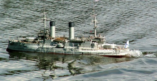

Space писал(а): ↑17 авг 2018, 09:40 Да постараюсь сделать ее плавающей...
Здравствуйте!
Очень не обычно и интересно! Дело в том , что обычно плавающими строят корабли или суда "брони и пара". Действительно, в этом случае, очень сложно будет пред"положить уровень ватерлинии. Думаю, что в нашем проекте, разработчики для рангоута корабля предложат березовые круглые заготовки. Для такелажа и парусов предложат х - б ткань и нитки. При намокании которые увеличиваются в длину, а при высыхании - вообще не предсказуемые. Всё это очень поднимет вес модели, а заодно поднимет в высоту центр тяжести корабля. Ведь компенсировать вес рангоута и такелажа вы сможете только добавляя баласт. По крайней мере, я бы вам посоветовал строить корпус с закрытыми портами. Во времена своей юности, увлекаясь постройкой швертботов, мы - энтузиасты, выпустили целую серию "Оптимистов" используя обычную, строительную фанеру,стеклоткань и эбокситную смолу, которая служила герметиком корпуса лодки, защищая фанеру корпуса от воды. "Оптимисты" спокойно отходили сезон, а некоторые , после зимнего ремонта отходили еще и следующий! Наша беда была только в отсутствии твердых пород дерева - дуба, бука и т.д. Детали изготовленные из лиственницы, что у нас было, очень быстро от нагрузок изнашивались. Вы беретесь за очень трудную задачу но в принципе - выполнимую..
Это - риск. Рискуя теми средствами , да и временем, которые вы уже вложили в модель. Подумайте. Удачи!

Сообщение Space » 18 авг 2018, 11:39
керва писал(а): ↑18 авг 2018, 09:45
Здравствуйте!
Очень не обычно и интересно! Дело в том ...

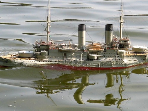

Согласен с Вами. Хоть модель и делается плавающая, но запускаться она будет не часто, да и то при слабом ветре, что-бы не заливало нижнюю палубу. Управляться она будет скорее всего только за счет руля, весь рангоут будет статический. Мб в следующих моделях и сделаю бегущий такелаж, но тут оставлю его стоячим тк для этого нужно заранее прятать все сервомашинки в трюм и делать выводы тросов на верх, для меня пока это сложно.
Хочется все-же сделать модель с имитациями всех палуб, при том, что я все-равно пошел по пути Анатолия - полностью переделывая её. Задача конечно не из легких, но я и не рассчитываю уложится при строительстве в год-два.

Сообщение Space » 20 авг 2018, 09:50
Спасибо!
Параллельно тоже советуюсь - у меня знакомый делает плавающие парусники, правда у него или масштаб побольше, или немного другая технология с меньшей детализацией и без внутренних палуб с полностью герметичным внутренним объемом.
Я рассчитываю на то, что скорость парусной модели будет низкая в отличие от винтовых и захлестывать не будет (при "большом ветре и волнении" запускать естественно не буду).
Сейчас заново посадку подкорректировал - убрав немного груза и опустив ее до 30мм от пушечных портов. (В 2 захода балласт заливаю). Сегодня скорее всего буду 2й раз заливать и после приступлю к внутренней обшивке и гондеку.

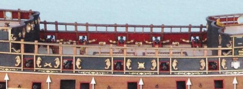

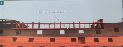

Сообщение Sniper » 05 сен 2018, 10:12
Тем, кто уже ставит перила из 85 номера, торопиться не стоит. В журнале перила приклеены другой стороной, так, что толстые стойки перил не совпадают с портами. Или перепутан левый и правый борт, или не той стороной вверх поставлены перила еще на этапе склейки. Сравните, как должно быть.
А у тех, кто прорезал порты по своей разметке печаль, как все это совместить.
Сообщение AZET » 12 сен 2018, 15:26
У этих рейлингов есть только передняя и задняя часть, в остальном они одинаковые. Если поставить эту конструкцию на другой борт, всё станет на свои места. Но, вот не задача, до сего дня я считал, что разметил расстояния в горизонте между портами по журналу, первые два от носа и последние два от кормы подходят идеально, а вот центральный, пятый, решительно не подходит, и сдвинут в сторону кормы аж на пять миллиметров. По журналу, это получается пятый порт от носа, от пятого шпангоута, левый край порта (по журналу) отстоит на 60мм, у меня то же. Вот уж не знаю, чей тут косяк, или у меня шпангоут "вильнуло". Но так, как фанерные планшири буду менять на дерево, это не важно.
Здесь возникает ещё один вопрос, может на фото это сделано специально? Из за косяка с разметкой пятого порта.
Отпишитесь, у кого как, может быть стоит порт передвинуть(в моём случае, это не сложно, нет чистовой), ведь главное, это совпадение декора.

Сообщение Frederic9 » 12 сен 2018, 17:49
AZET писал(а): ↑12 сен 2018, 15:26 У этих рейлингов есть только передняя и задняя часть, в остальном они одинаковые. Если поставить эту конструкцию на другой борт, всё станет на свои места. Но, вот не задача, до сего дня я считал, что разметил расстояния в горизонте между портами по журналу, первые два от носа и последние два от кормы подходят идеально, а вот центральный, пятый, решительно не подходит, и сдвинут в сторону кормы аж на пять миллиметров. По журналу, это получается пятый порт от носа, от пятого шпангоута, левый край порта (по журналу) отстоит на 60мм, у меня то же. Вот уж не знаю, чей тут косяк, или у меня шпангоут "вильнуло". Но так, как фанерные планшири буду менять на дерево, это не важно.
Аналогичная ситуация. Никак не совпадает. Буду "усреднять" так сказать, чтобы визуально не сильно в глаза бросалось.

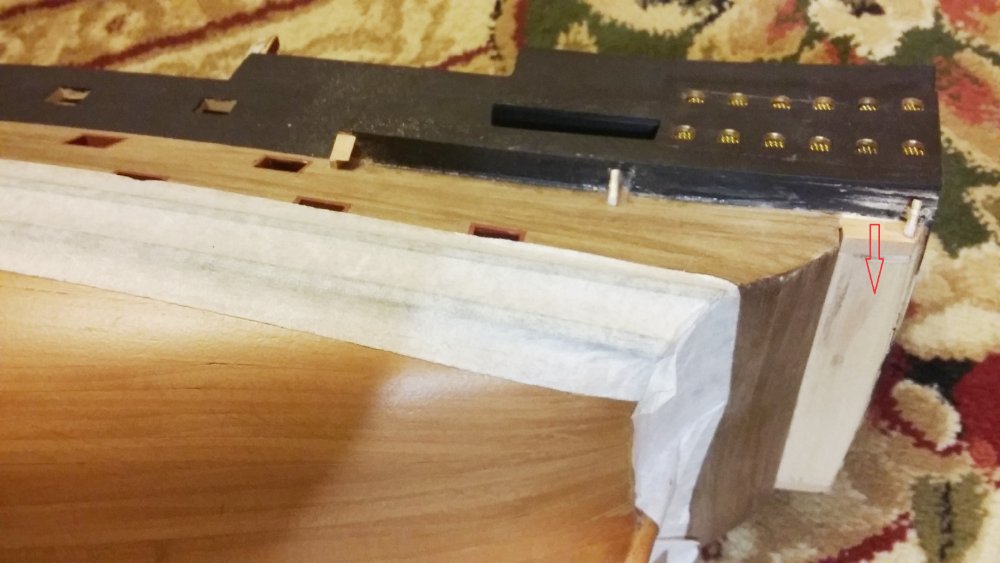

Сообщение ivanych » 15 окт 2018, 20:17
а вот это... ? (стрелка) обшивать рейкой надо ? или шпаклевать и красить. раньше строил по очередности приходящих журналов, сейчас решил сперва довести корпус до "ума" и может где то в номере пропустил этот шаг . спасибо
Сообщение AZET » 15 окт 2018, 23:39
ivanych писал(а): ↑15 окт 2018, 20:17 а вот это... ? (стрелка) обшивать рейкой надо ? или шпаклевать и красить. раньше строил по очередности приходящих журналов, сейчас решил сперва довести корпус до "ума" и может где то в номере пропустил этот шаг . спасибо
Да, надо. "Бордюр", четыре рейки, или три? К стати днище, чистовая, получилась у вас, хорошо, покажите подробней.
