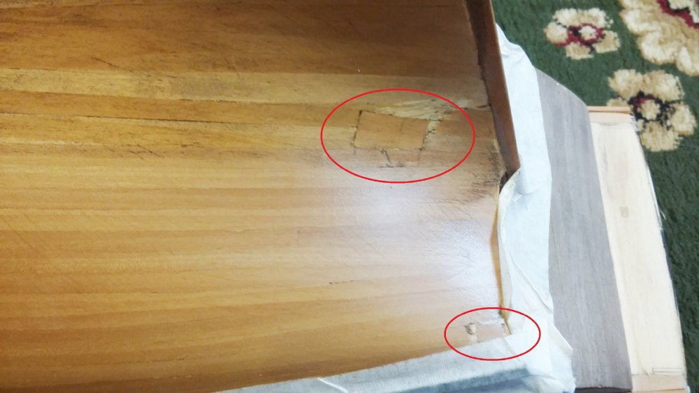

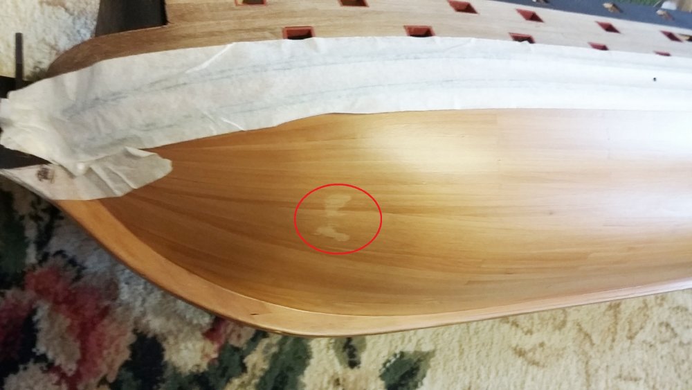

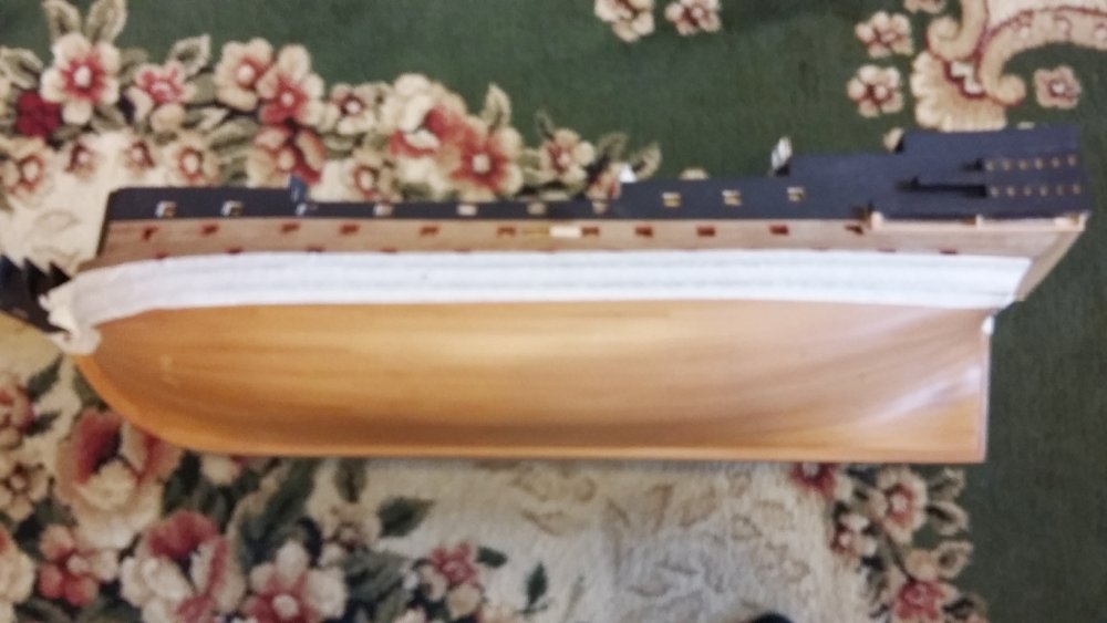

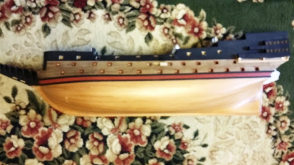

"днище, чистовая, получилась у вас, хорошо" спасибо это на первый взгляд, если не присматриваться, а в общем без косяков не получается, после ошкуривания появились пятна.от клея, пробовал подкрасить акрилом и акварелью с водой но вода скатывалась, тогда решил вырезать и приклеить по новой, начал с кормы но увы не получилось (пусть будет якобы заделанная пробоина) поэтому носовое пятно оставил, красную полоску бархоута закрасил а изначально покрывал морилкой под красное дерево, но не понравилась плешивость, не равномерная пропитка, черные рейки не стал пускать поверх портов, есть фото профи где это не сделано

Добрый вечер!ivanych писал(а): ↑16 окт 2018, 11:05 - после ошкуривания появились пятна.от клея, пробовал подкрасить акрилом и акварелью с водой но вода скатывалась, тогда решил вырезать и приклеить по новой, начал с кормы но увы не получилось (пусть будет якобы заделанная пробоина) поэтому носовое пятно оставил, красную полоску бархоута закрасил а изначально покрывал морилкой под красное дерево, но не понравилась плешивость, не равномерная пропитка, черные рейки не стал пускать поверх портов, есть фото профи где это не сделано
Давайте попробуем разобраться в ваших проблемах. Из множества различного лако-красочного материала,все условно делятся на две группы. Акварель, морилки, гуашь проникая в глубину древесины, заполняя микротрещинки и поры изменяют собой цвет древесины высыхая остаются в порах древесины. Краски же и лаки работают по другому , высыхая образуют цветную пленку на поверхности дерева. Клей ПВА так же попав на поверхность дерева проникает в глубину. Думаю, что случайные капли ПВА попав на поверхность чистовой обшивки, после обточки корпуса проявились в виде светлых пятен на корпусе модели. Их закрасить не возможно! Модель строится несколько лет и сдаваться , по моёму мнению не стоит. То что вы сейчас по горячим следам на этом этапе своего строительства снять часть обшивки и наклеить по-новому несомненно можете, а когда будет построена модель полностью, вы будете себя молча укорять, но переделать будет сложно!
Я бы на вашем месте Продумал всю операцию. Так как обшивка состоит из узких реечек , то нагревая частично борт феном, аккуратно острым скальпелем, стамеской или острым ножом отогнув кончик рейки (поврежденной в середине) снял всю рейку от начала и до конца. Очистил от следов клея, наклеил новую не поврежденную. Если одной реечки мало снял бы другую, третью, сколько нужно.Операция сложная? Да - сложная! Но в итоге получите драйв! - Вы победитель! В чем сложность? При нагреве борта от температуры клей начнет отпускать, здесь нельзя перегревать, иначе начнут отваливаться соседние рейки. Но главное - не надо делать заплатки, нужно заменять всю рейку полностью! Насчет цвета реек - это ваше право, как художника, как мастера, как хозяина модели. Все эти споры "было это - не было?" - всё суета - от лукавого! Удачи Вам!

спасибо за совет. помимо сложности замены есть другие факторы. нет таких реек, я заказывал грушу. заказывать еще десяток. два, экономически не обосновано. заплатив за рейки 200р. за пересылку платить 500. второе цвет будет другой. это я уже испытал когда на палубы до заказывал (не хватило) ,и вместо пятна получится полоса. можно конечно подкрасить или отбелить. но ... не хочу, это мой первый опыт пусть будет так как есть Спасибо удачикерва писал(а): ↑17 окт 2018, 17:10Добрый вечер!ivanych писал(а): ↑16 окт 2018, 11:05 - после ошкуривания появились пятна.от клея, пробовал подкрасить акрилом и акварелью с водой но вода скатывалась, тогда решил вырезать и приклеить по новой, начал с кормы но увы не получилось (пусть будет якобы заделанная пробоина) поэтому носовое пятно оставил, красную полоску бархоута закрасил а изначально покрывал морилкой под красное дерево, но не понравилась плешивость, не равномерная пропитка, черные рейки не стал пускать поверх портов, есть фото профи где это не сделано

Как то прозевал ваш пост. Ваша проблема очень просто решаема. Если не хотите менять рейки( здесь я согласен с Сергеем Николаевичем, я бы поменял), конечно некоторый опыт нужен. То можно их замаскировать и менянные рейки на корме, и пятно на носу. Существует мебельный воск для восстановления сколов, царапин, только цвет подберите. Вам подойдёт сосна, светлый орех(если груша светлая), вишня, бук (если розовая) и т.д. .ivanych писал(а): ↑16 окт 2018, 11:05 ... после ошкуривания появились пятна.от клея, пробовал подкрасить акрилом и акварелью с водой но вода скатывалась, тогда решил вырезать и приклеить по новой, начал с кормы но увы не получилось (пусть будет якобы заделанная пробоина) поэтому носовое пятно оставил...
Для кормы: - нанести, модельным ножом лёгкими движениями снимайте лишнее поставив нож строго перпендикулярно поверхности, наносить тёплым, прогрев феном, после нанесения, можно(нужно) прогреть место, шлифовать фетром, или стальной шерстью, Покрыть безореольным финишным лаком. Процесс не сложный, потренируйтесь сначала на "кошках", если поверхность не однородная по цвету в местах ремонта, воспользуйтесь мебельным, спиртовым маркером(дорого), можно обычными цветными фломастерами. Рисуйте полоску и тут же стирайте тряпкой. Способ ещё хорош тем, что если что то не получилось, можно частично, или полностью аккуратненько снять ножом(описано выше) и повторить.
Для носа: - зашкурьте аккуратно, стараясь не выходить за границы пятен, все рейки отдельно строго по волокнам. Процесс тот же, что для кормы.
Добавил. - вместо шкурки наверное подойдёт тот же модельный нож, или цикля.
Ещё, воск покупайте в спец. магазинах, где торгуют мебельной фурнитурой, там это в разы дешевле, возьмите два, три цвета, что бы у вас был тон светлее, в тон, темнее. В каком нибудь мерлене, вы заплатите за это в три, четыре раза больше, чем красивее упаковка, тем дороже, внутри одно и то же.

спасибо. попробую цветными фломастерами, подкрасить . подобрать цвет можно добавляя спирт (об этом чего то не додумал) остальные варианты не для меня. сложноAZET писал(а): ↑20 окт 2018, 14:10Как то прозевал ваш пост. Ваша проблема очень просто решаема. Если не хотите менять рейки( здесь я согласен с Сергеем Николаевичем, я бы поменял), конечно некоторый опыт нужен. То можно их замаскировать и менянные рейки на корме, и пятно на носу. Существует мебельный воск для восстановления сколов, царапин, только цвет подберите. Вам подойдёт сосна, светлый орех(если груша светлая), вишня, бук (если розовая) и т.д. .ivanych писал(а): ↑16 окт 2018, 11:05 ... после ошкуривания появились пятна.от клея, пробовал подкрасить акрилом и акварелью с водой но вода скатывалась, тогда решил вырезать и приклеить по новой, начал с кормы но увы не получилось (пусть будет якобы заделанная пробоина) поэтому носовое пятно оставил...
Добавио попрол. - вместо шкурки наверное подойдёт тот же модельный нож, или цикля.

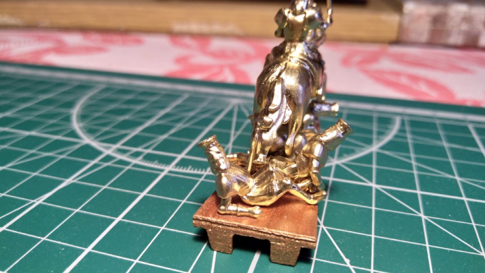

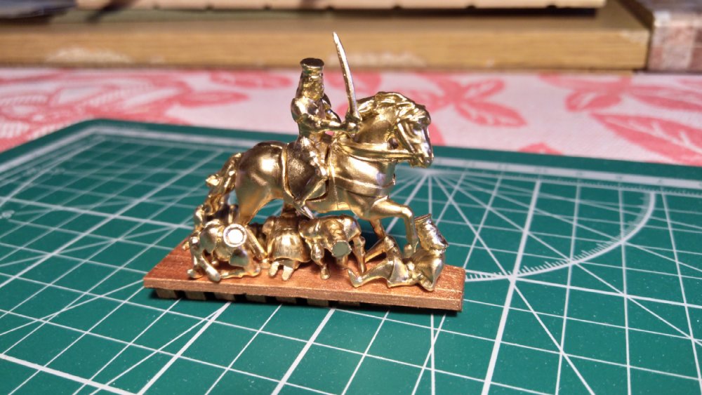

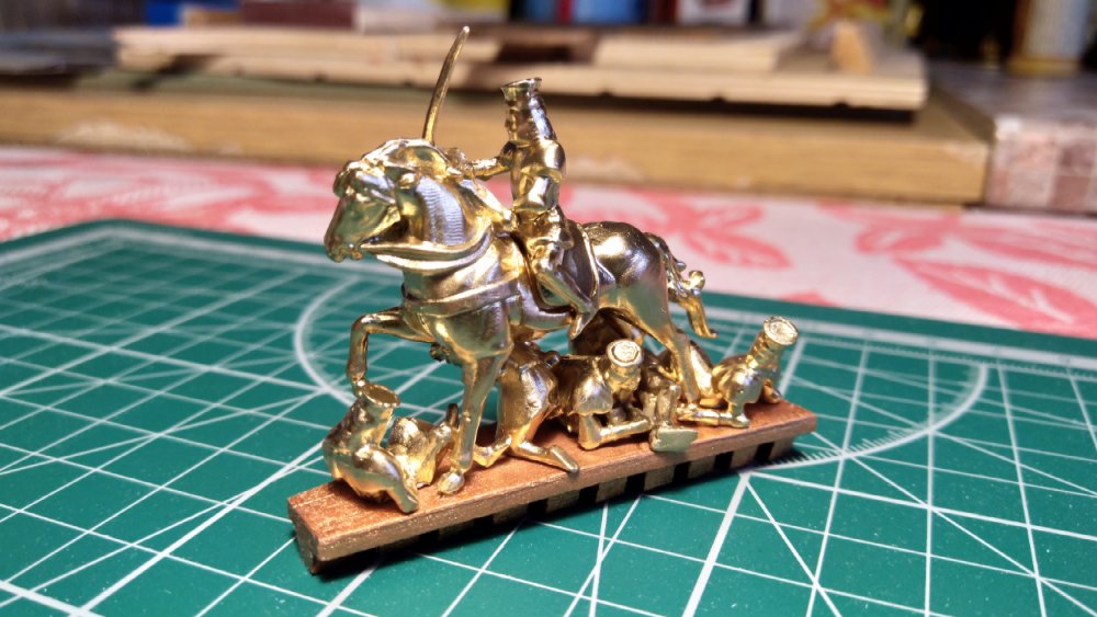

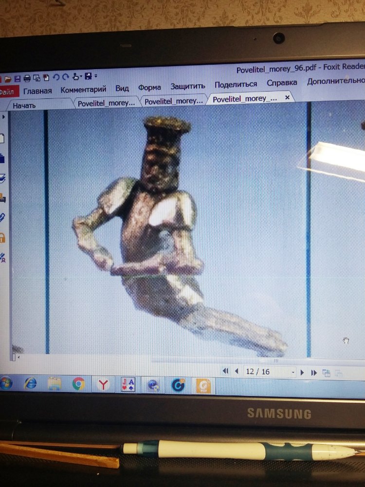

кто нибудь носовые фигурки собирал
у меня у мужика Ф1 ноги не совпали. на теле посадочное гнездо трех угольное. а на ногах штырь как как на головах. или я что то напутал
alexstorm7
- Сообщения: 67
- Зарегистрирован: 29 дек 2016, 18:43
- Благодарил (а): 2 раза
- Поблагодарили: 17 раз
Видимо литейный брак. Но у меня получилось собрать эту фигурку. Правда пришлось немного с ней повозиться.
С уважением, Алексей
- ivanych
- Сообщения: 527
- Благодарил (а): 363 раза
- Поблагодарили: 91 раз
я откусил и подточил. вроде нормально а влезет ли под лошадь с толпой будет видно позже. кстати это что за событие

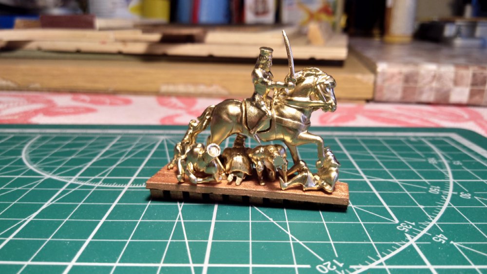

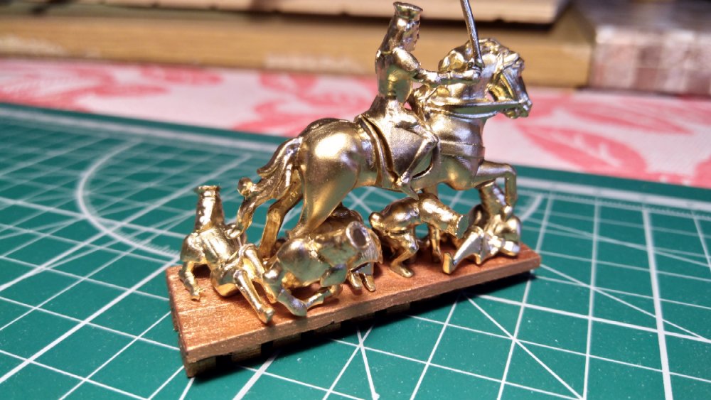

Здравствуйте ivanych!
Нет Вы ничего не напутали! Я тоже долго и мучительно решал эту проблему
. Это очередной ляп патворка. У меня в итоге получилось так
С уважением, дед Сергей
