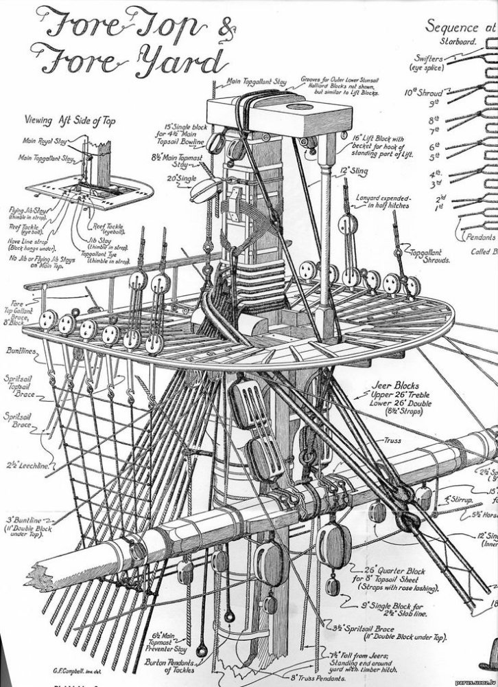

Сообщение AZET » 06 май 2018, 21:11
Наверное рискну создать, что то больше ни кто не удосужился.
Сегодня на одной из веток прочёл что такелаж будем делать - кто во что горазд... . Решительно не соглашусь с подобным утверждением. Тут шаг в право, в лево, расстрел с обоих бортов, полным залпом.

AZET писал(а): ↑06 май 2018, 21:11 Наверное рискну создать, что то больше ни кто не удосужился.
в той ветке имелось в виду что с учетом вольной трактовки корпуса от издателя, странно расчитывать что рангоут с такелажем будут строго соответствовать "букварям" и тому времени, и уж тем более ни один из дошедших до сегодняшнего дня коллег-корабелов этого форума не стремится сделать исторически верную модель...в том числе и с правильным такелажем.
Ведь совсем нелепо будет корпус "я художник я так вижу", а такелаж "я не художник я делаю строго строго правильно". Тут по большей части принято "я делаю не правильно потому что я делаю для себя".
PS: не стОит воспринимать как некий упрек или обижаться...ведь все прекрасно понимают что это так...
Не ужели каждый из нас сделает так как на фото? правильно выполнит клетневание и прочие обязательные технологические моменты?...скорее нет...Большинство даже стремиться к такому не будут...

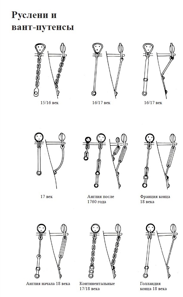

Сообщение AZET » 30 янв 2019, 16:38
По Монфельду
