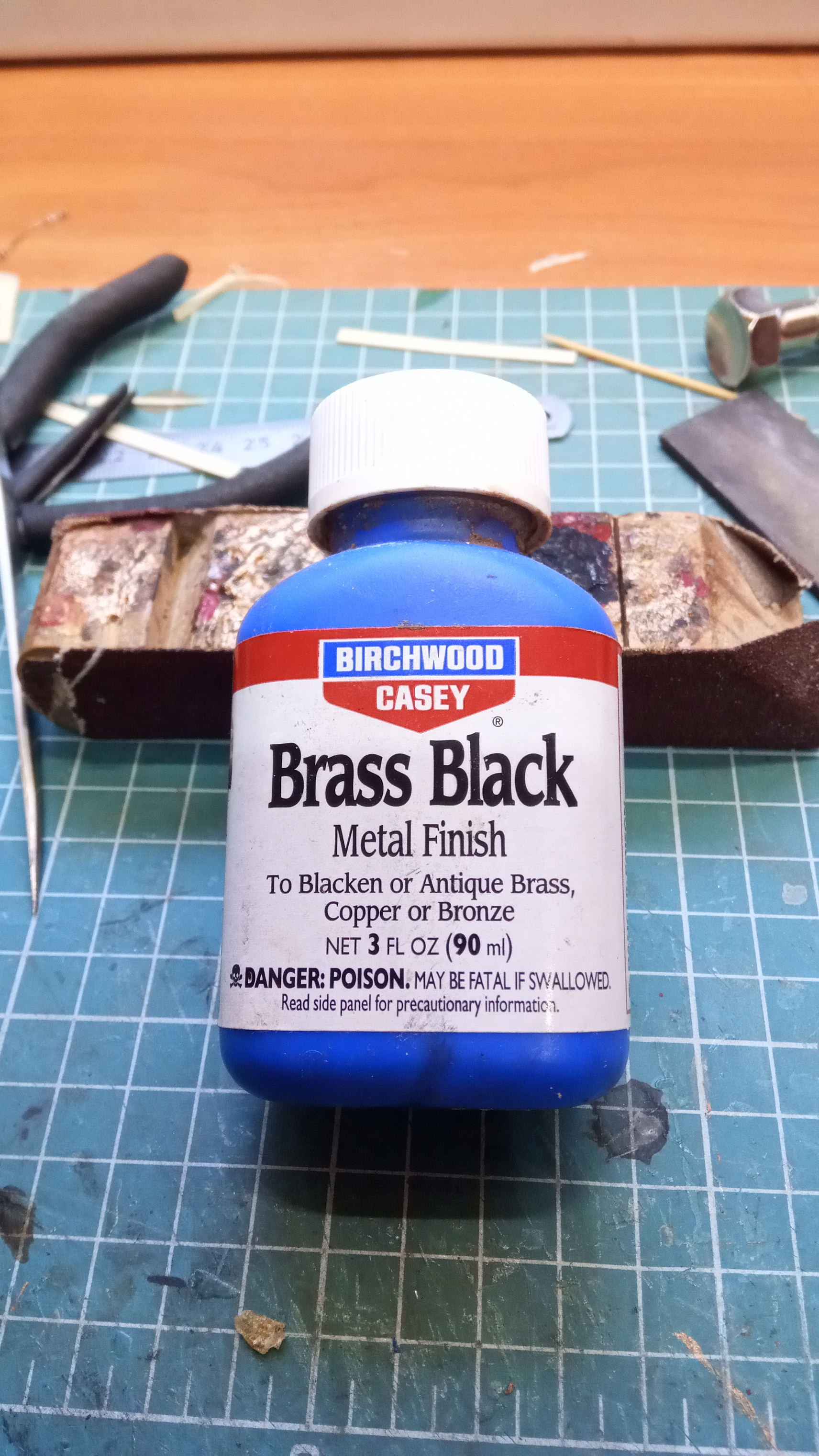

Раньше всегда использовал вот такую "чернилку" для меди и латуни:
Но видимо америкосы перестали нам ее поставлять.
Взял эту:
Результат великолепный! Помимо желтых металлов чернит и аллюминий. И стоит в два раза дешевле

Конечно это две разные жидкости, они между собой не имеют ни чего общего.
В магазине "мир охоты" в августе купил америкоса для меди, латуни, ещё у меня давно закончилась для алюминия, обещали привезти, не знаю, может остатки. Российская по отзывам тоже не плоха, от моделистов отзывов не видел, но у меня много друзей - охотников, хвалят. Цена ниже в два раза.
