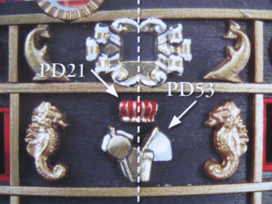

Сообщение ИЛЬЯ ИВАНОВ » 05 июл 2019, 18:13
Пришел очередной номер 125 номер, цепочку положили вместо украшений на кран балку, нет и уже не будет
медальонов с профилем мужика, наша версия укороченная испанская или кастрированная английская. Пушки тоже
уж очень обрезанные, буржуинам посылали поболя. Прийдется самому что то колхозить на место украшений между
портами. Кто работал с силиконовыми формами, у нас только продаются для выпекания.

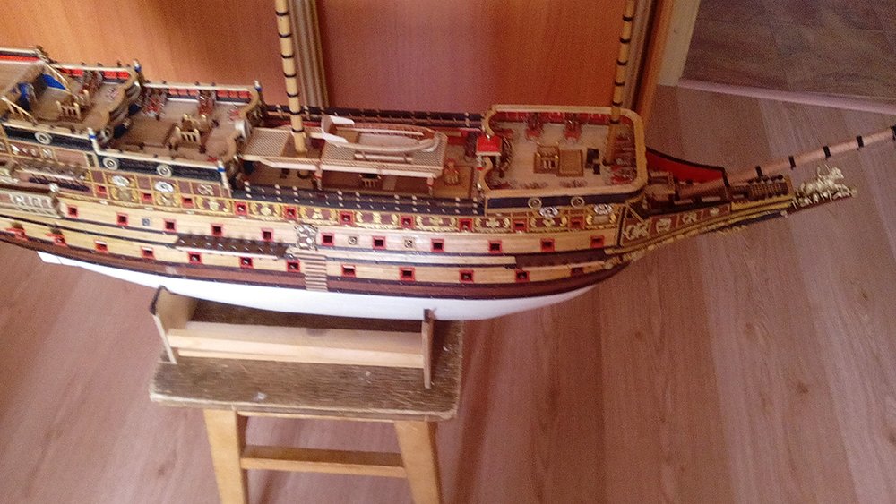

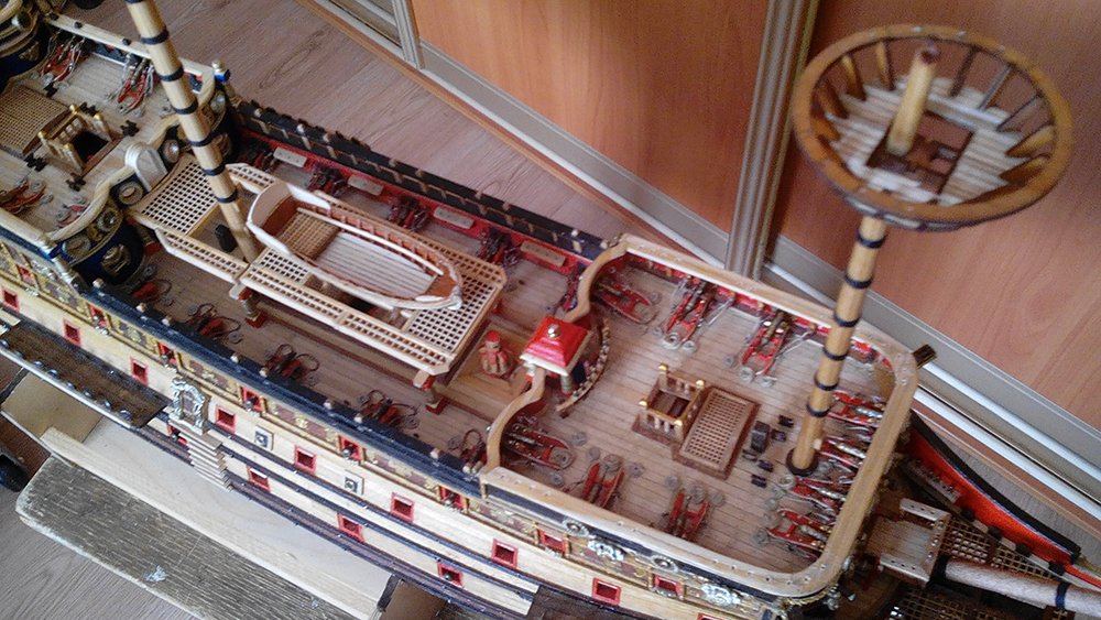

Сообщение vikar » 28 сен 2019, 10:27
Примерка спардека, шлюпка ещё не доделана.

Сообщение skodovod » 28 сен 2019, 12:57
vikar писал(а): 28 сен 2019, 10:27 Примерка спардека, шлюпка ещё не доделана.спардек2.jpgспардек1.jpgспаодек3.jpg
Добрый день. Завидую, модель получилась супер, хотел бы узнать как свивались в бухты канаты талей пушек на палубе, что и в какой последовательности ставилось и крепилась в первую очередь, каким клеем закрепляете, пушку на палубу, каким канат, если не сложно объясните, обвязку буду делать впервые, вот и хочется узнать побольше, спасибо.

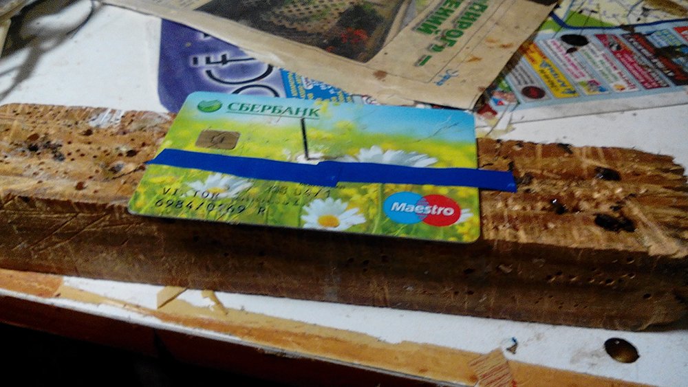

Сообщение vikar » 28 сен 2019, 19:23
skodovod писал(а): 28 сен 2019, 12:57
......... хотел бы узнать как свивались в бухты канаты талей пушек на палубе, что и в какой последовательности ставилось и крепилась в первую очередь, каким клеем закрепляете, пушку на палубу, каким канат, если не сложно объясните, обвязку буду делать впервые, вот и хочется узнать побольше, спасибо.

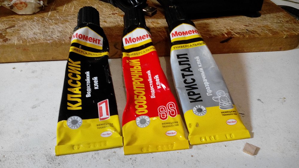

Бухты свивались классическим способом, берём подходящий гвоздик (у меня диаметр 1,2 мм.) и изготавливаем вот такую штуку.
Старая пластиковая карта нужна чтобы бухта не приклеивалась.Смазываем клем поверхность вокруг гвоздя и делаем навивку, каждые 3-4 витка промазываем клеем, не густо без фанатизма. Окончив навивку закрепляем конец каплей клея, даём немного подсохнуть (0,5-1 мин.) подрезаем бухточку снизу и снимаем бухточку с гвоздя. Приклеиваем бухту на палубу тем же клеем.
Клеи использую такие.
Пушки к палубе приклеиваю клем "момент-столяр",предварительно между колёсами лафета приклеиваю кусочек реечки толщ. 1 мм., зачищаю палубу от лака в месте приклейки.
Удачи вам.
С уважением vikar

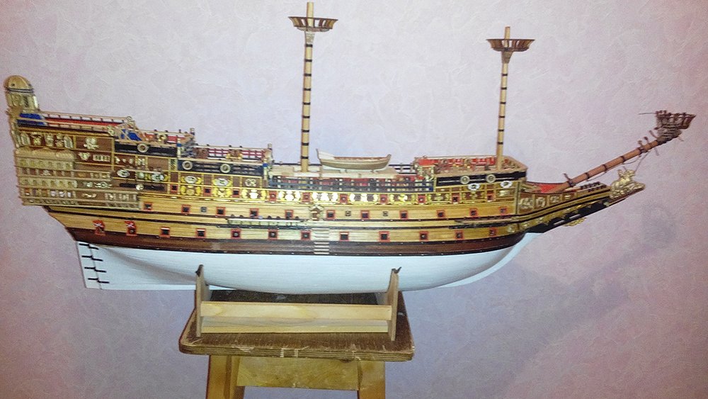

Сообщение Сергей Петрович » 29 сен 2019, 18:28
А можно фото модели на белом фоне?

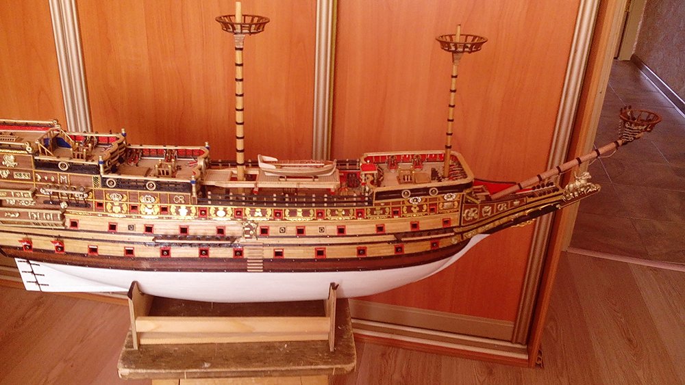

Сообщение vikar » 29 сен 2019, 19:01
Сергей Петрович писал(а): 29 сен 2019, 18:28 А можно фото модели на белом фоне?
Можно, не жалко, получите. Фон правда не совсем белый и качество фото приходиться снижать в связи с ограничениями форума.

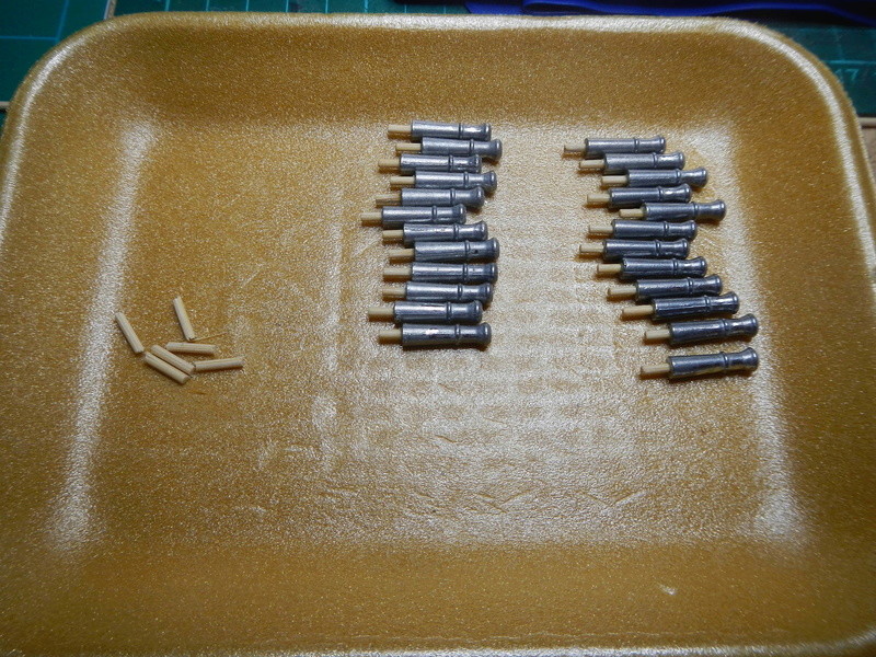

Поблагодарили: 170 раз
Сообщение Almaz1188 » 01 окт 2019, 19:58
Как поступаете с коротышами стволов? Может ещё брусок подклеивать, что бы хоть малость выступала из пушечного порта? Какое решение ещё предложите? (кроме покупки дополнительно полустволов)

Сообщение vikar » 02 окт 2019, 15:34
Almaz1188 писал(а): 01 окт 2019, 19:58 Как поступаете с коротышами стволов? Может ещё брусок подклеивать, что бы хоть малость выступала из пушечного порта? Какое решение ещё предложите? (кроме покупки дополнительно полустволов)
Добрый всем вечер! По поводу полустволов, присланных ДеА, не вижу особых проблем, я установил на гондек 18 полупушек, стволы выступают за борт на 4 мм.,смотрятся не плохо, при желании их можно выдвинуть ещё на 1-1.5 мм. Полистал литературу, полазил по инету, в итоге по полученной информации (длинна 36-ти фунтовой пушки, толщина борта в районе гондека) прикинул, что ствол пушки выступал за борт не более чем на 0,4 м., что в нашем масштабе соответствует 5мм. Полустволы насаживаю на зубочистку нужной длинны, что позволяет регулировать выступ.

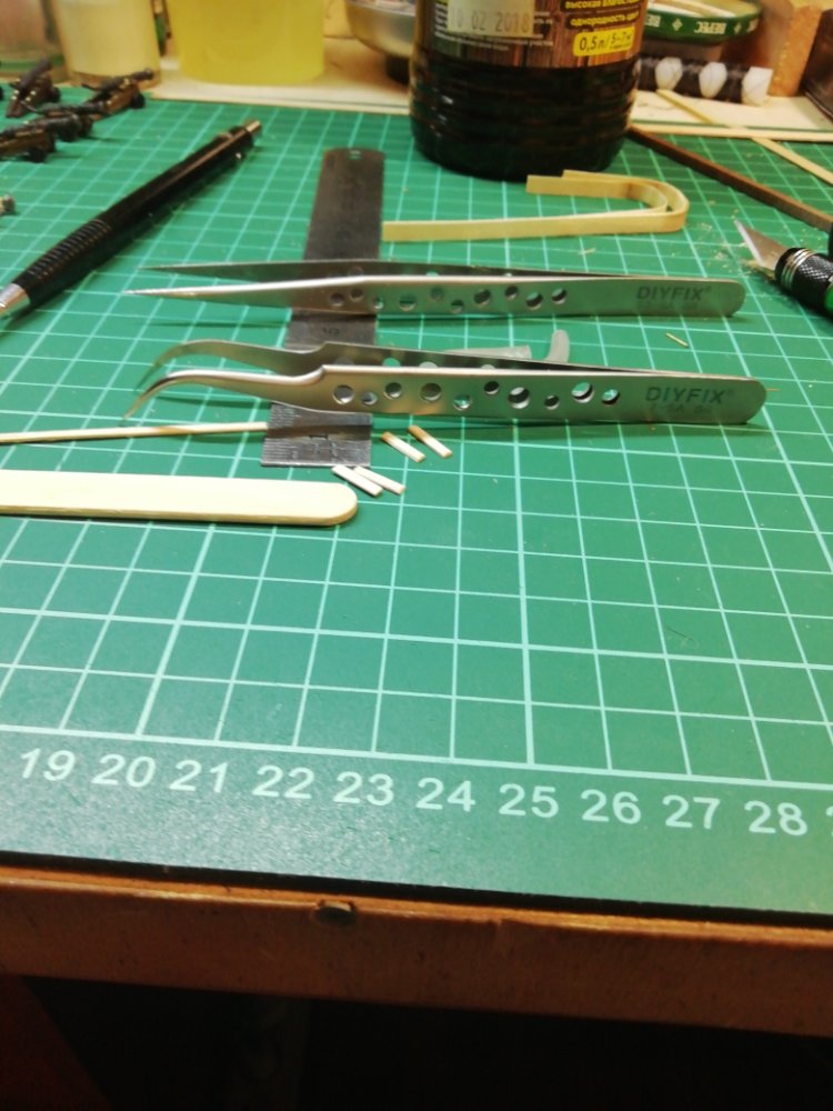

как клеите \ чем берете мелки декор \ пинцетом не получается :?: спасибо :!:
Сообщения: 317
Поблагодарили: 140 раз
Сообщение skodovod » 21 окт 2019, 20:23
ivanych писал(а): 21 окт 2019, 20:12 как клеите \ чем берете мелки декор \ пинцетом не получается :?: спасибо :!:
Почему пинцетом брать не получается, я мелочевку беру тонким пинцетом, вроде получается, а клею латунные, плоские детали на пва (ну или любой прозрачный клей), а то что покрупнее и потяжелее на момент - гель
Вот 2 пинцета с али экспресс
Сообщение ivanych » 21 окт 2019, 22:10
skodovod писал(а): 21 окт 2019, 20:23
спасибо попробую. если приобрету\найду такой пинцет

183,13 руб. 20%СКИДКА | DIYFIX прецизионные электронные пинцеты антистатические изогнутые прямые наконечники из нержавеющей стали для ремонта телефона ручные инструменты Наборы
https://s.click.aliexpress.com/e/iCfJT8q, вот ссылка на магазин где я брал, качество за эти деньги достойное, в магазине за такие деньги ничего не купить.

спасибо сегодня приобрел
такой же но без отверстий. пинцет загнутый BAKU A8

Да незачто, что за пинцет, где покупали? Почём? И фотографии неплохо бы, спасибо
Сообщение ivanych » 22 окт 2019, 21:53
skodovod писал(а): 22 окт 2019, 21:03
ivanych писал(а): 22 окт 2019, 19:03
skodovod писал(а): 22 окт 2019, 06:12
Пинцет Baku 7-sa (изогнутый / металл) покупал у себя в городе за 250 фото не получается. ссылка как выглядит http://www.absolut-tds.com/catalog/handtools/16417/
