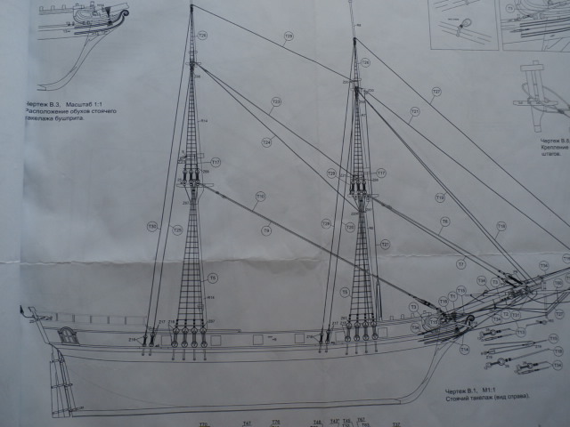

Здравствуйте уважаемый Виктор Алексеевич!
После вчерашнего моего поста меня не покидает чувство неудовлетворенности. Да, конечно привязать мачту за поручень это конечно перебор, но оставим это на совести разработчиков проекта от ДеА. Как же вам быть?

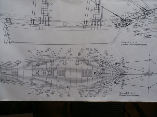

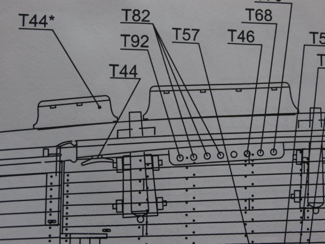

Я нырнул в старые свои запасы чертежей. Решил сфотографировать интересующие нас с вами узлы стоящего на паруснике такелажа. Я думаю , что просто привязать веревочку за пусть и надежный и исторической конструкции кнехт вас наверняка устраивает мало. Надо что то более убедительное. Возможно мои чертежи вам и подскажут своё решение.Хорошая книга немца Марквардт К Х "Рангоут, такелаж и паруса судов ХVIII века". Немец дотошно перебирает всё что связано с этой темой. Но к сожалению перевод осуществил А.А.Чебан и моя старая голова плохо соображает о чем идет речь на страницах книги. Второй минус это совсем микроскопические рисунки, где что то разглядеть очень трудно. Ах, если бы это был крупный альбом хорошей, качественной бумагой с крупными чертежами и рисунками, книге бы тогда цены бы не было. Из книжки я вычитал что фордуны стали вести к маленькому отдельному русленю, помещавшемуся несколько выше и сзади основного Около 1770 года этот маленький руслень метко названый моряками "табуретка" исчезает, а фордуны крепят на основном удлиненном руслене. Эта книга продается в интернет магазинах, поищите, возможно и найдете. Для судомоделиста это ценное приобретение, все же 300 страниц информации!
Чертежи не большого парусника - бригантины "Феникс"

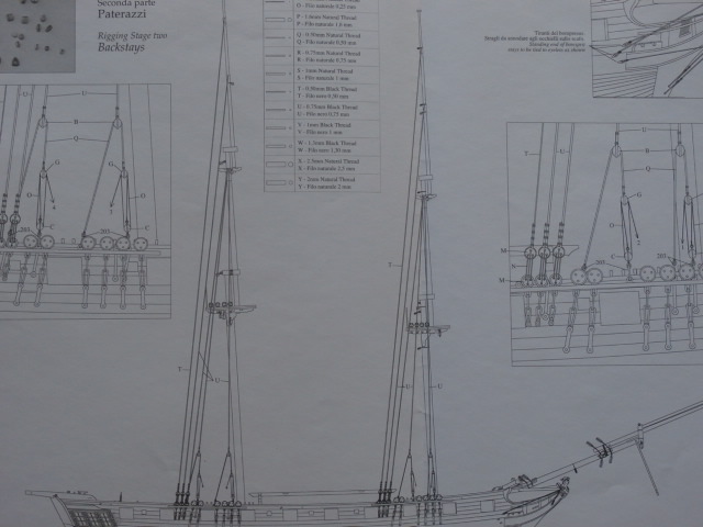

ПРОДОЛЖЕНИЕ.
так выглядит система натяжки фордуна грот-мачты "Меркурия"
Чертеж брига "Меркурий"
так выглядит "скамеечка" на Фениксе (фрагмент гл. чертежа модели бригантины
Поблагодарили: 2130 раз

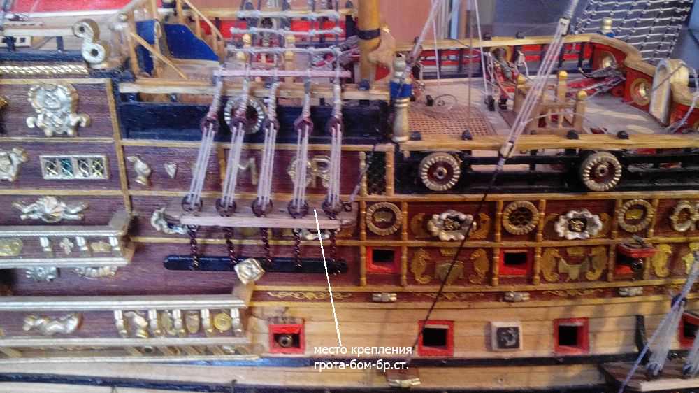

Это уже английский корабль первого ранга "Виктори". Удачи Вам и конечно здоровья!

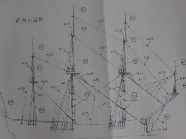

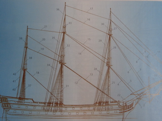

Вот так это выглядит.
Последний раз редактировалось vikar 23 фев 2020, 19:14, всего редактировалось 1 раз.

Sniper писал(а): ↑23 фев 2020, 18:46 Не подскажите, из какого номера эта страница? Подошел к такелажу и никак не могу ее найти, а без схемы по инструкции сложно разобраться. Размеры для частей мачты в разных журналах не совпадают.
А нету по моему у ДеА такой страницы, она из других источников. У ДеА только чертёж круглых палок с размерами, они в №№ 100 и 101 и др., размеры кстати совпадают с приведённым чертежом, кроме фок мачты.

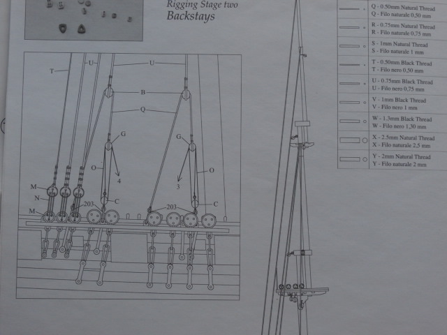

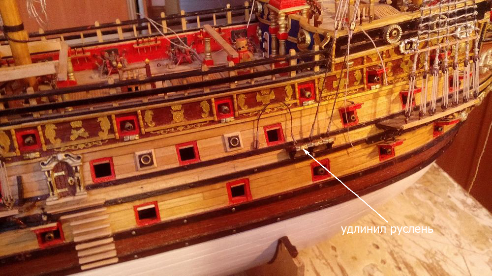

Приветствую вас Сергей Николаевич, и поздравляю с днём СА и ВМФ!! Да сейчас я пожалел, что сразу не завёл свою ветку в форуме , было бы проще общаться, а сейчас уже наверно поздно, хотя........
Отвечу на все ваши вопросы как смогу:

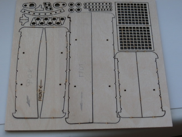

1. Да, я сразу, ещё до установки русленей, обратил внимание на эти дырки.Мне это понравилось, потому что я тогда планировал устанавливать грузовые тали для подъёма и спуска шлюпки.Сейчас уже для этой цели. я установи и завёл на топы мачт мачт-тали,поэтому отверстия эти мне не понадобились.
2.Я бы посоветовал ставить отдельные руслени для фордунов. Во первых, при размещении на вантовых русленях перекрываются ПП ( бывает что и сразу два), а для фок и бизань м. фордуны могут задевать за край марсовых площадок. А для бизани ещё и трудно найти место для крепления ходовых концов
3.Я прислушался к вашим советам и решил сделать по "уму". Для фордуна фор - бом-бр.-ст. удлинил соответствующий существующий руслень, крепление блока фордуна горт - бом-бр.- ст. решил разместить на вантовом руслене бизань мачты, там у меня уже закреплён фордун грот-брам-ст.
С уваж. vikar/
С уважением vikar

Да ещё вот забыл ответить по поводу натяжки фордунов на "Меркурии",это блок-тали с мантылем.Такая снасть широко применялась уже в 17-м веке и она красивая. Если её установите будет здорово. Я чего то поленился-сложней и точек крепления больше, а вам рекомендую.

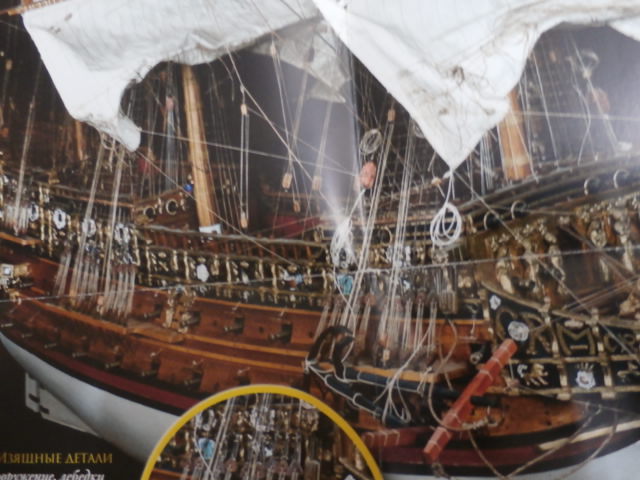

Сегодня перебирая бумаги раскрыл постер нашего корабля. Там на крупных фотографиях модели "Повелителя " отчетливо видно , для чего ДеА просверлили отверстия в русленевых площадках. По два отверстия на фок и грот и одно отверстие на бизани. Ларец открылся! Там должны были крепиться двухшкивные блоки Драй-репа - грот-рей. В Толковом морском словаре вычитал:"Драй-реп - снасть бегучего такелажа, проводится через блок,закрепленный посреди рея, с его помощью поднимаются верхние марса - и брам-реи... пишу сокращ." Думаю, что в проекте это и было у разработчиков, судя по постеру, а потом же решили упростить и через отверстие просто продернули грота-шкоты большого паруса корабля... Удачи!

Очень интересно. Как то об"яснить чужой поступок довольно сложно. Возможно разработчики установили драй-репы чисто в декоративных целях? Возможно для рекламы в постере это и подошло. Но при строительстве модели они отказались от этого варианта!
Я в курсе о "собачьей дыре" на парусниках исторической эпохи. Для вас действительно это уже почти не актуально, для меня же все это в "далеком " будущем... Сегодня я разрабатывал руслень грот - мачты левого борта. Дело в том, что я хочу изготовить руслень вместе с площадкой перед "королевскими" бортовыми воротами об"едененными одним массивом. Так что эти наши разговоры не просто обычное суесловие. Я Вам благодарен за всю эту вашу

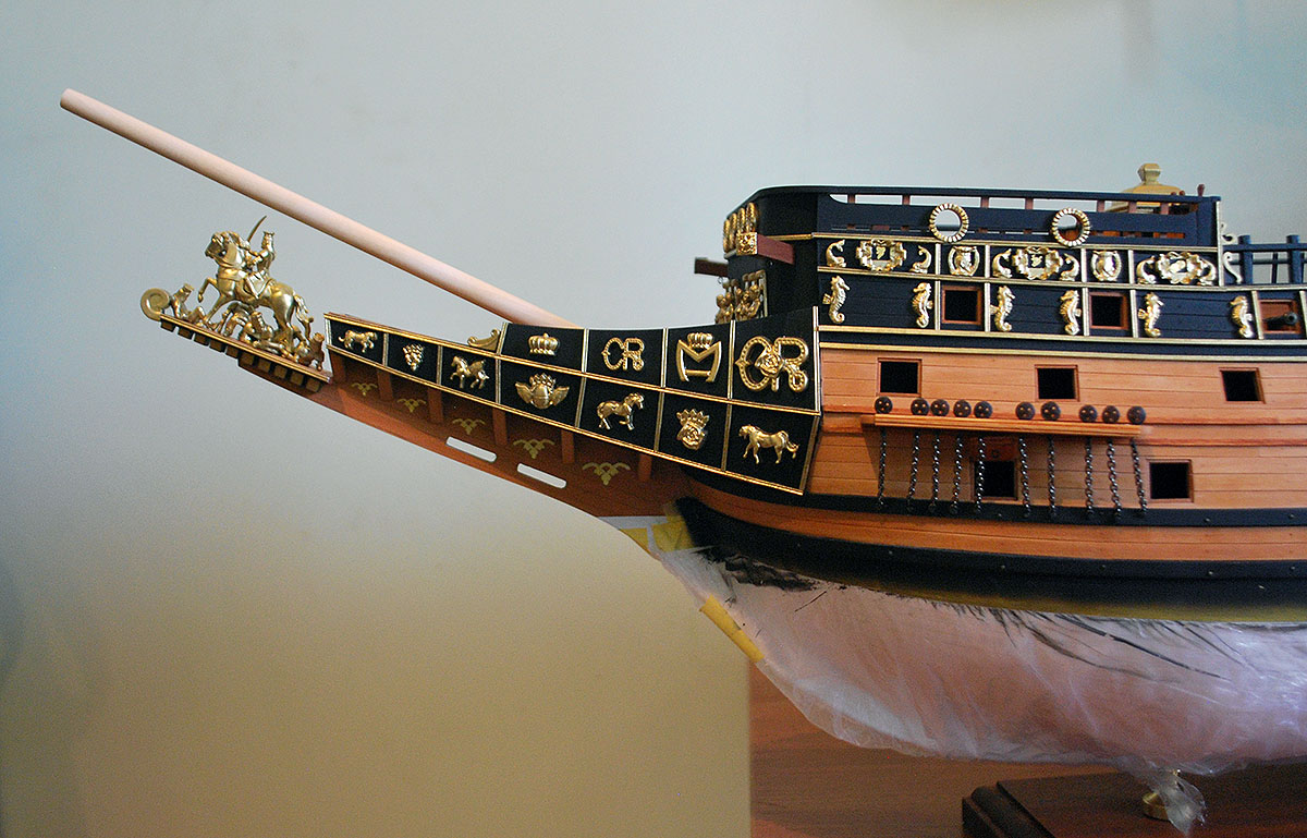

Сообщение Sniper » 29 фев 2020, 20:10

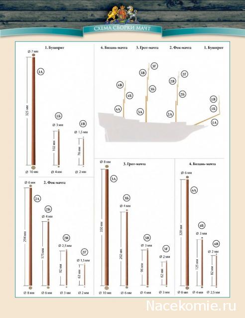

Сделал бушприт и обрезал по инструкции на 325 мм. Бушприт встал четко на свое место до упора, но возникло беспокойство - выглядит он совсем коротким, ни на пропорции Повелителя на изображениях, ни на бушприт на других моделей, даже на модель на рекламном постере не похож. Кто уже поставил бушприт на место - сделайте фото сбоку, развейте сомнения. Надо его удлинять?

Сообщение vikar » 01 мар 2020, 14:10
Sniper писал(а): ↑29 фев 2020, 20:10 Сделал бушприт и обрезал по инструкции на 325 мм. Бушприт встал четко на свое место до упора, но возникло беспокойство - выглядит он совсем коротким, ни на пропорции Повелителя на изображениях, ни на бушприт на других моделей, даже на модель на рекламном постере не похож. Кто уже поставил бушприт на место - сделайте фото сбоку, развейте сомнения. Надо его удлинять?
Бушприт сделал из полноразмерной заготовки дл.-350 мм.
