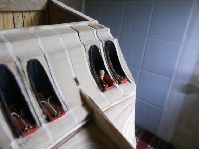

Сообщение vikar » 21 июл 2019, 18:00
Владислав Комаров писал(а): 21 июл 2019, 17:36
vikar писал(а): 21 июл 2019, 16:35
Стесняюсь спросить. А это что и зачем?
Чё стесняться, вопрос правильный. Это шпигаты, пока ещё до конца не доделаны.

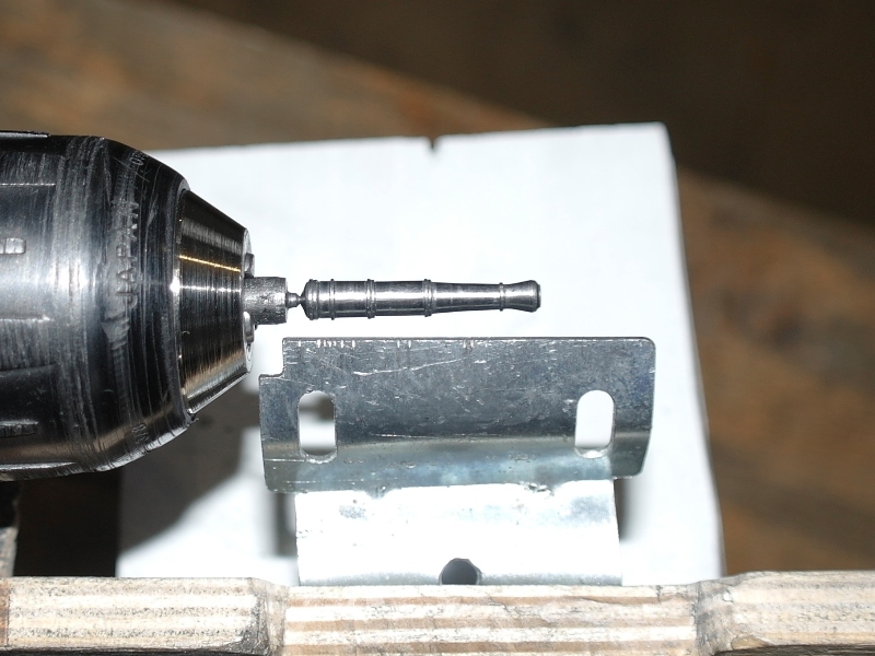

http:/
Здравствуйте!
Денежки штука конечно хорошая, но "Голь на выдумку хитра!" - утверждают русские! Ведь есть наверняка альтернатива и токарному станку и металлическим корабельным орудиям для модели. Как вариант предлагаю рассмотреть работу fonbob , при его строительстве "Меркурия". Как знать , возможно это как раз ваш вариант? Фотографии с его веточки...
http://forum.modelsworld.ru/topic11456start15.html
Кстати и хорошая идея для изготовления и корабельных ядер для артиллерии...

Сообщение керва » 19 сен 2019, 19:03
skodovod писал(а): 19 сен 2019, 17:57
Я для себя выбрал путь попроще, как говорится каждому свое, а как решили этот вопрос вы? Просто все советуют и дают ссылки как делают в основном на других форумах. А своё изготовление держут в тайне.
-Ну что вы. Я то же как и вы выбрал путь по- проще. Тайн из строительства я не делаю. У меня это выложено на 37 странице моей веточки. Это будущая кормовая артиллерия моего Повелителя. Три порта будут закрыты, в четвертом будет торчать одна эта пушка...
