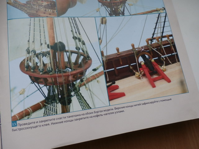

Frederic9 писал(а): ↑03 мар 2020, 09:34 Тоже по журналу делаю. И также, как у Вас, у меня не получилось натяжки, хотя изначально все было ровно.
Я их немного выровнял, поослабив сильно натянутые нити. У Вас ещё меньший прогиб, поэтому поиграйте с натяжкой - должно всё получиться! С убранными парусами красиво смотрится!!!

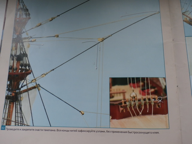

Здравствуйте!
Извините, ваш пост сразу я не заметил.
Думаю, вы не обратили внимания, что в журнале в "Инструкции по сборке"при строительстве модели, частности при работе с такелажем на фотографиях разработчики проекта патворка рисуют рядом с узелком белый такой бантик, и указывают в пояснениях, что мол "зафиксируйте с помощью быстросохнущего клея." Или же пишут: "Все концы нитей зафиксируйте узлами , без применения быстросохнущего клея." Обычно там где завязано без клея мастер оставляет (завязывает узел с расчетом, что его - узел можно будет развязать в будущем без проблем) а на этом узелке оставляет (привязывая) яркую цветную нить. После сборки такелажа эти узелки можно будет развязывать - регулируя силу натяжения и уж затем можно узел зафиксировать секундным клеем - на постоянно и убрать метку - цветную нить. Удачи Вам и конечно Здоровья!

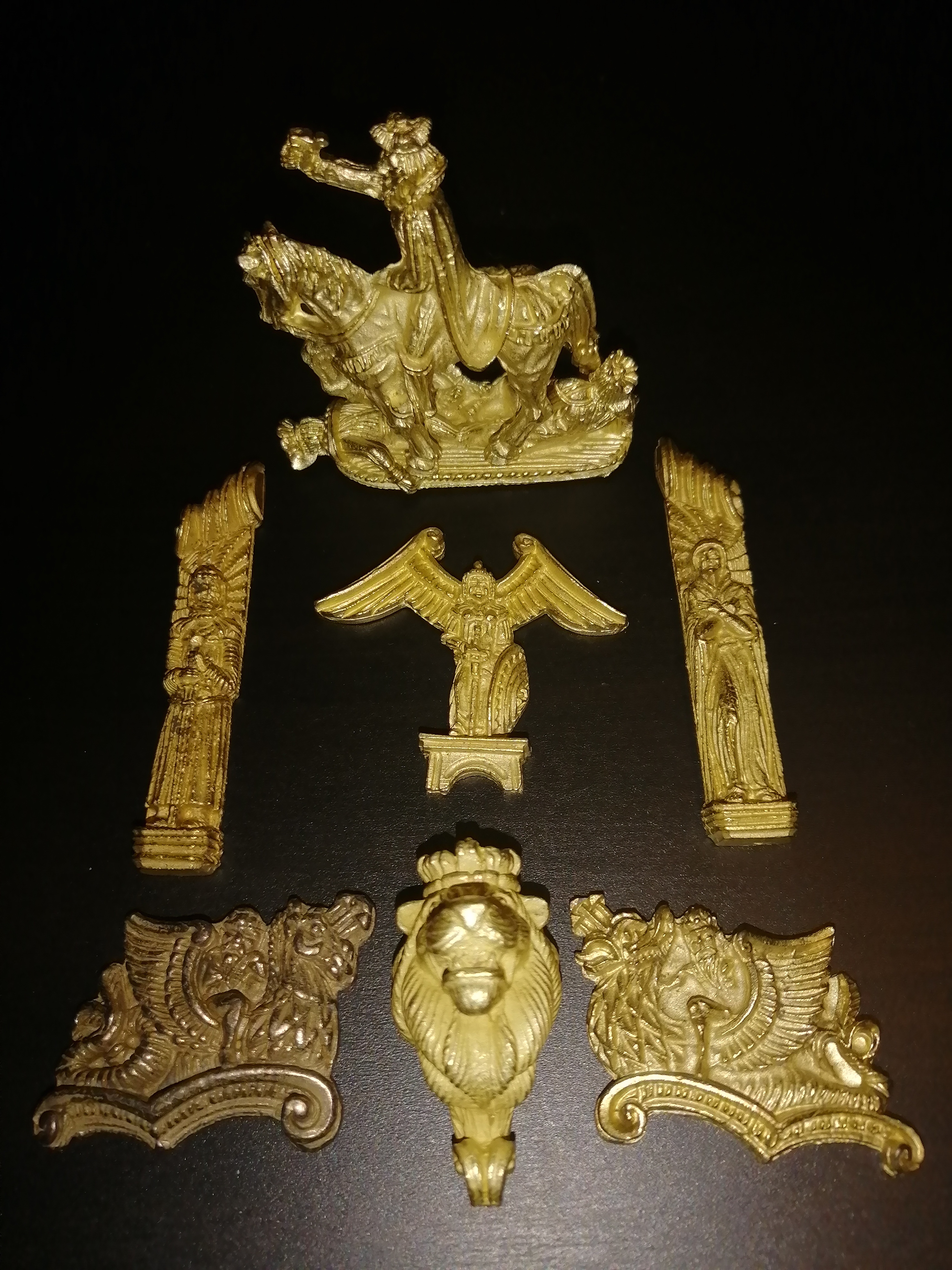

Сообщение AZET » 08 май 2020, 18:18

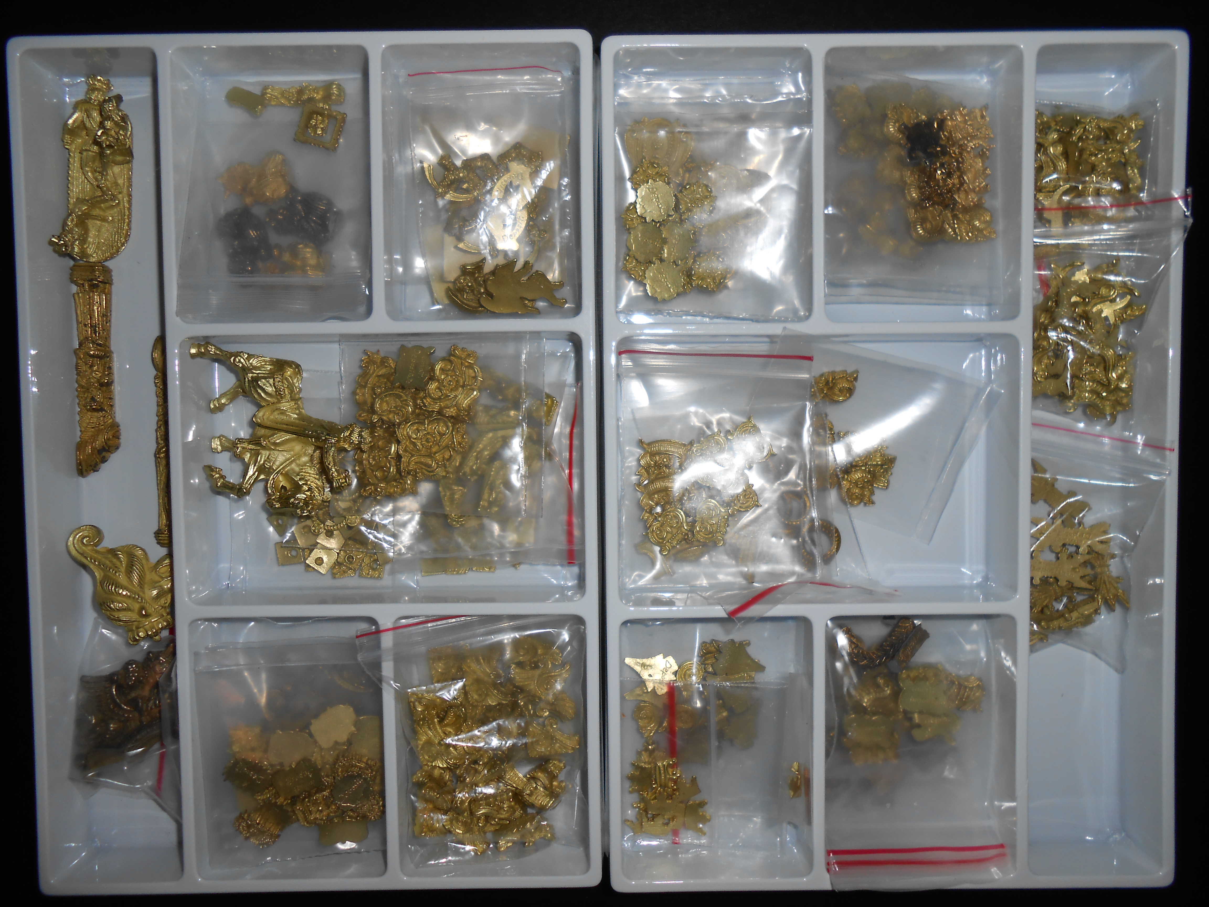

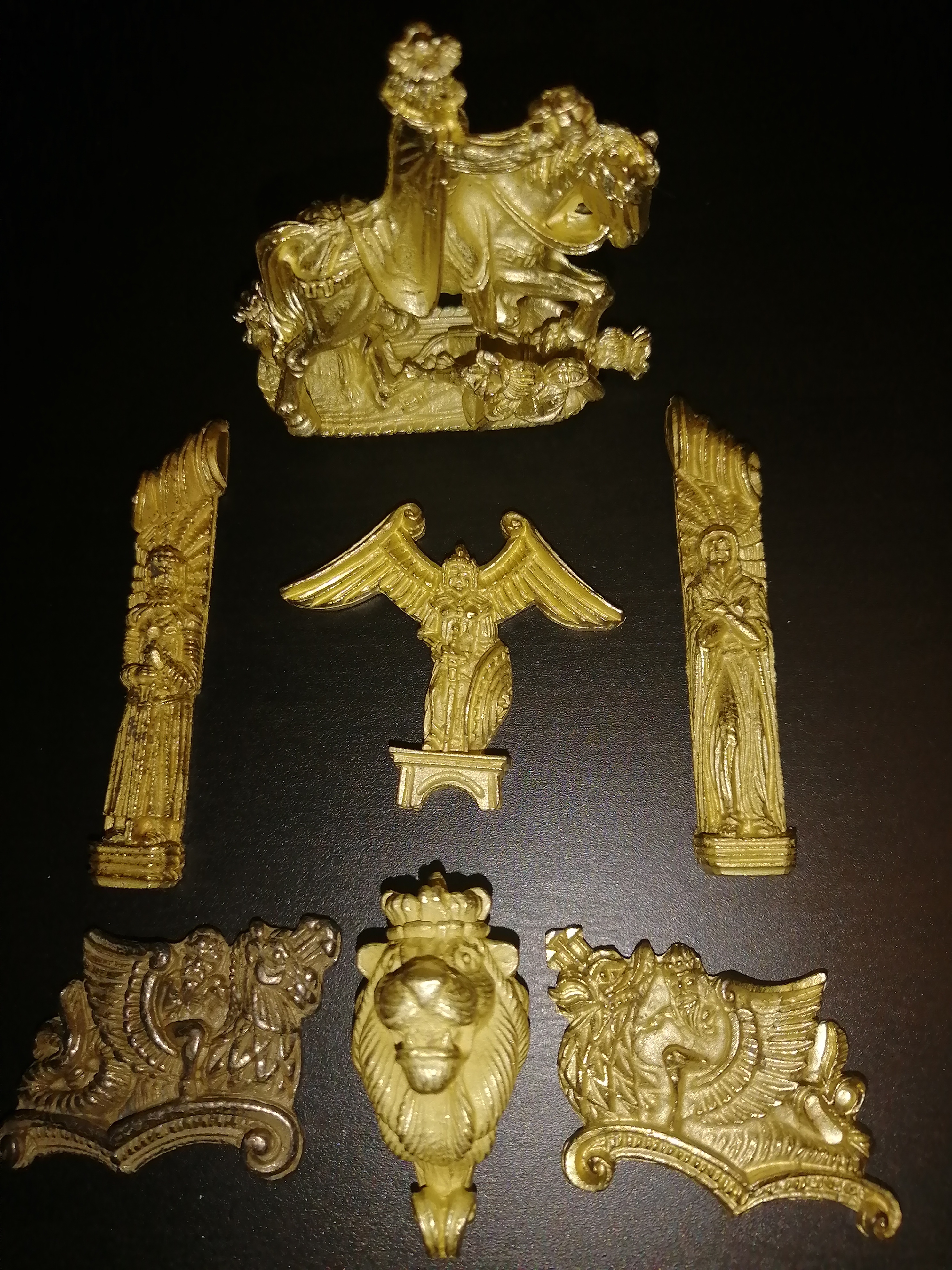

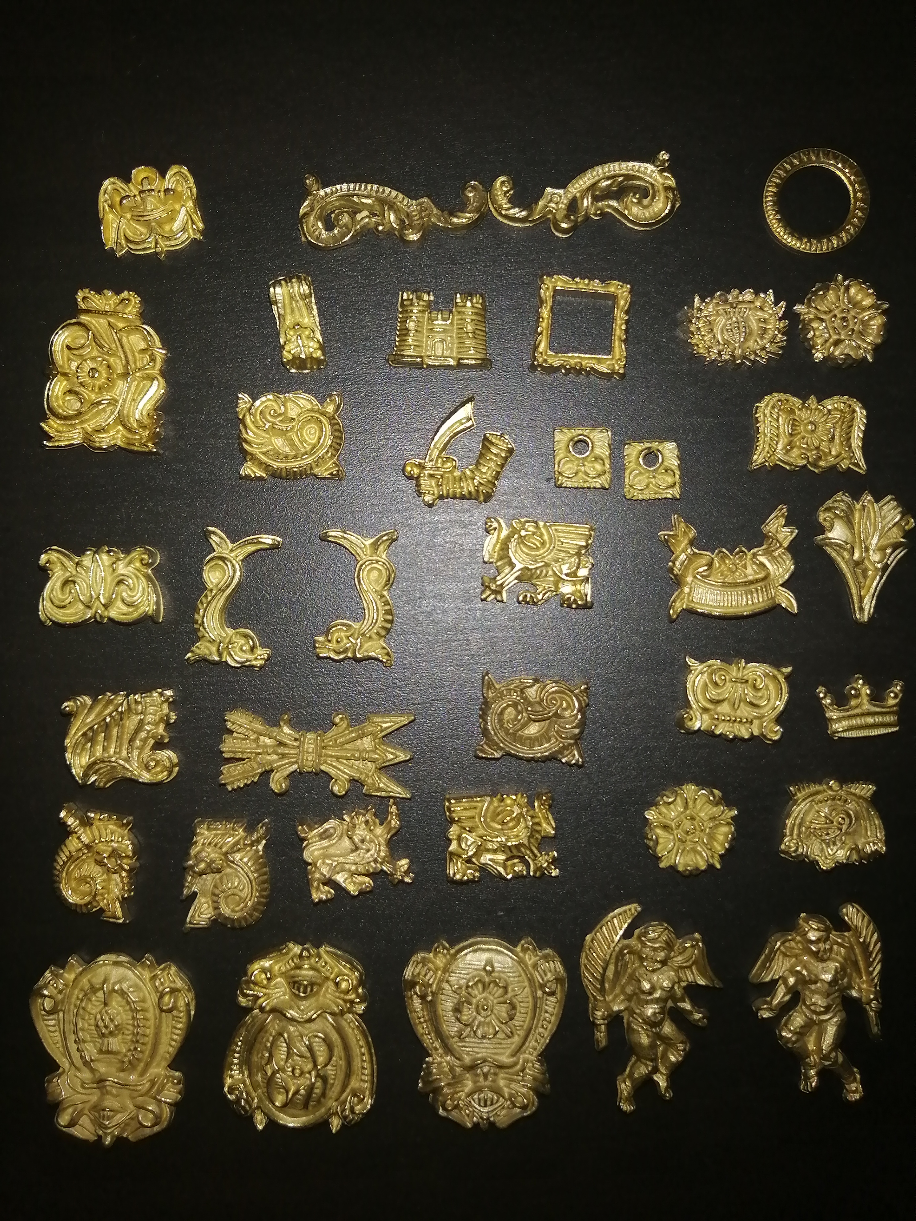

Обзор декора от AMATI.
Как уже писал не раз, не дано рисовать и лепить, поэтому решил прикупить на Верфи, декор от Амати. Плоский, решительно не нравится. Создавать ветку декор не стал, т.к. многие уже закончили сборку, решил здесь.
Во первых, набор смог купить только с третьей попытки, всё таки его раскупают, долго ждал, может кто выложит обзор по набору, но сколько не искал, не нашёл, всё таки решил купить в слепую. Сильно сомневался в покупке, уж больно масштаб разный, амати эту модель уже давно не выпускает, внятных фото этой модели не нашёл, хотелось понимания куда и что, они там лепили.
О наборе: - нет фонарей, верхней части балконов и что, очень жаль, нет торцевых накладок на балконы и корму, зато есть подпорка фонаря. :lol:
- качество отливки, отличное, практически не требует дошлифовки, проработка мелких деталей на высоте.
- кормовые украшения не подходят, слишком крупные, но и наши тоже не плохи.
- носовая фигура(на мой взгляд) слишком крупная. А наша, слишком мелкая, конечно примерю обе, но склоняюсь к нашей.
- декор бортов почти весь можно использовать(где то две трети), как и "пресловутых" дельфинчиков. Примерил подходят. Ни кто не отменял и нашего декора, вставить можно где не влезает этот.
- объёмный(двух сторонний), которого у нас тоже не хватает тоже не лишний, хорошего качества.

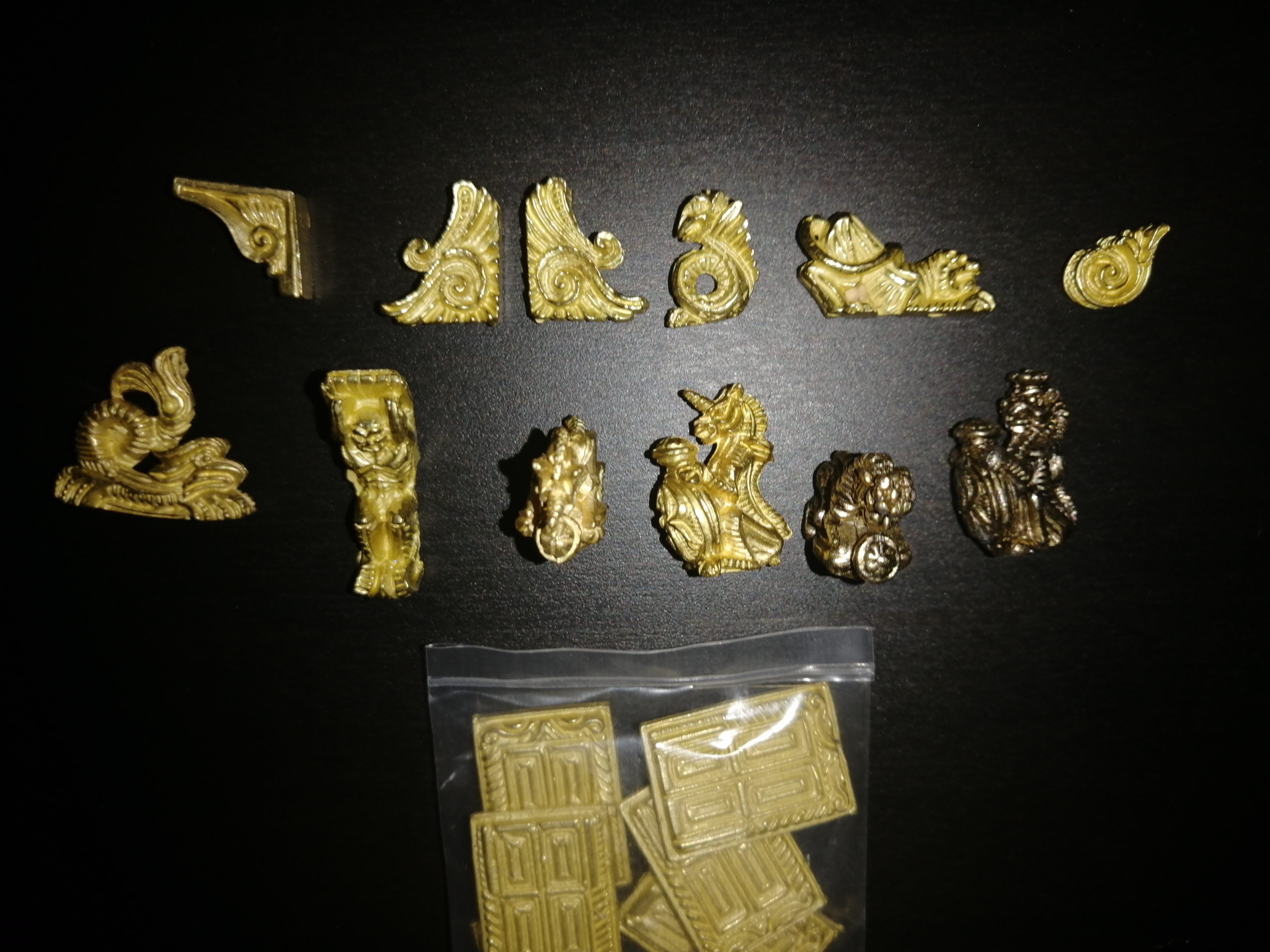

Сообщение AZET » 08 май 2020, 18:28
- из ненужных запчастей, ещё есть двери, ужасного качества.
- нет змеюки, нужно искать, или попытаться сделать самому(что сомнительно)
Конечно хотелось бы избежать лишних запчастей, но альтернативы не нашёл, хотя много искал.

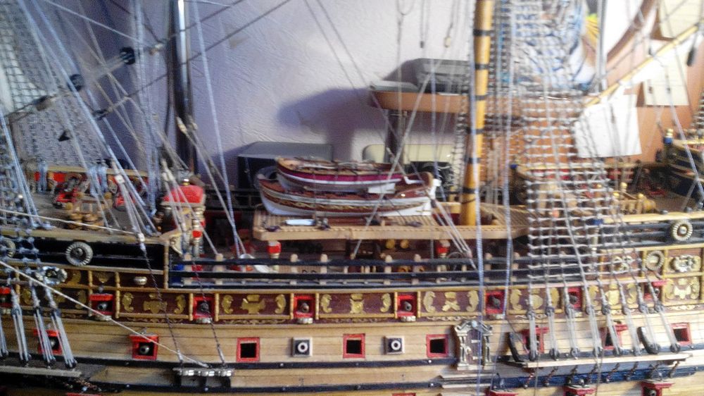

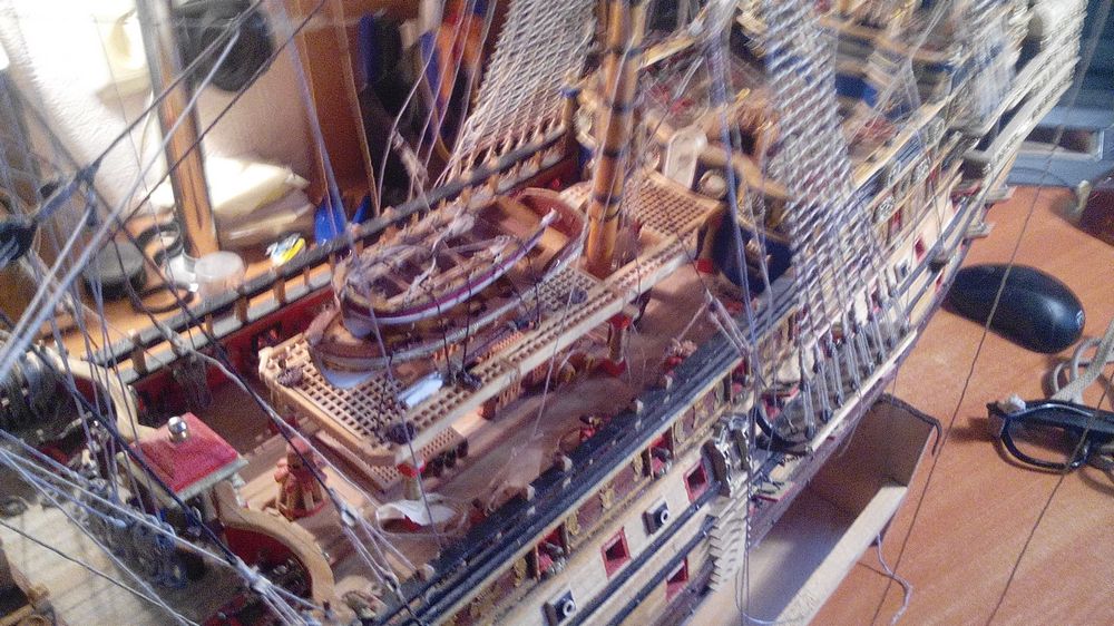

Сообщение vikar » 18 авг 2020, 20:23
Примерно так будет выглядеть спардек со шлюпками.
Работа пока не закончена, это примерка,прикидка.
С уважением vikar
Сообщение керва » 20 авг 2020, 17:25
vikar писал(а): ↑18 авг 2020, 20:23 Примерно так будет выглядеть спардек со шлюпками. Работа пока не закончена, это примерка,прикидка.
Спасибо Виктор Алексеевич!
Вполне согласен с вашей идеей. Всё же укладывать шлюпку, как предлагают разработчики проекта, просто на палубу, пусть даже и на кильблоки на большом и флагманском корабле, как то не комильфо... Разглядывая ваши фото на память приходят строки В.Высоцкого -

Сообщение vikar » 21 авг 2020, 22:48
керва писал(а): ↑20 авг 2020, 17:25
Приветствую вас Сергей Николаевич! Хочу извиниться за отвратительное качество фотографий. Никак не могу добиться чётких, хороших, внятных снимков, надо менять смартфон. Да ещё качество фото приходиться снижать из за ограничений форума. Так что рассмотреть в подробностях на этих фото наверное мало что удастся. Есть правда не плохой ф/апп. но без батареек, всё лень купить или забыааю.Обещаю исправиться.
С уважением vikar
Сообщение керва » 22 авг 2020, 10:53
vikar писал(а): ↑21 авг 2020, 22:48
Хочу извиниться за отвратительное качество фотографий. Никак не могу добиться чётких, хороших, внятных снимков, надо менять смартфон.[/quote]
Спасибо! Ну, что Вы, какие тут могут быть тут извинения!? Наш форум посвящен прежде всего мастерству судомоделирования ,а не мастерству фотографии... Хотя ,конечно одно другому не помешает. В своё время, когда я свою жилую комнату, ремонтируя, подгонял под свои нужды и увлечения, планировал выделить не большой уголок специально для фотосессий, где будет стационарное освещение, фон а главное устойчивый кронштейн-подставка для фотоаппарата. Но из благих намерений , получилось увы не много... Хроническая, как всегда не хватка времени, средств и пространства. Лукавые китайцы закладывая соблазнительные возможности нового смартфона предпочитают умалчивать, что гаджет рассчитывается прежде всего на время работы только гарантийного срока, а потом начинает снижать постепенно свои эксплуатационные качества, подталкивая своего хозяина на новую покупку...
Разглядывая ваши фотографии, мне прежде всего интересен ход вашей мысли и тем, как справились ваши руки с поставленной задачей в нуждах строительства модели. Удачи Вам, Творчества и конечно Здоровья!

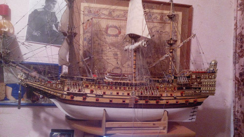

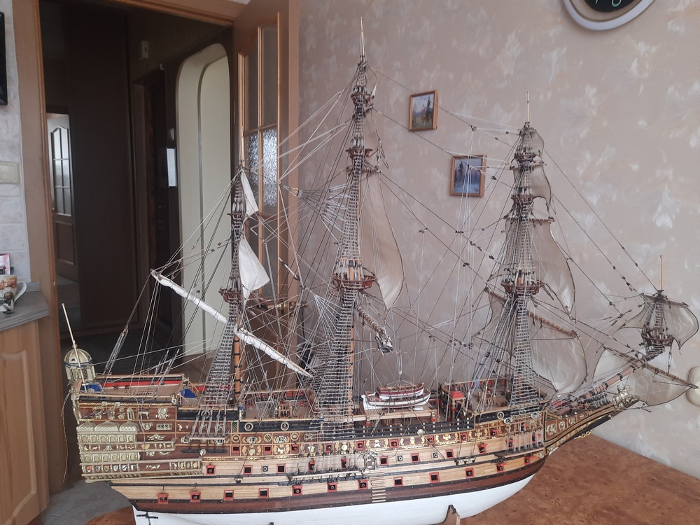

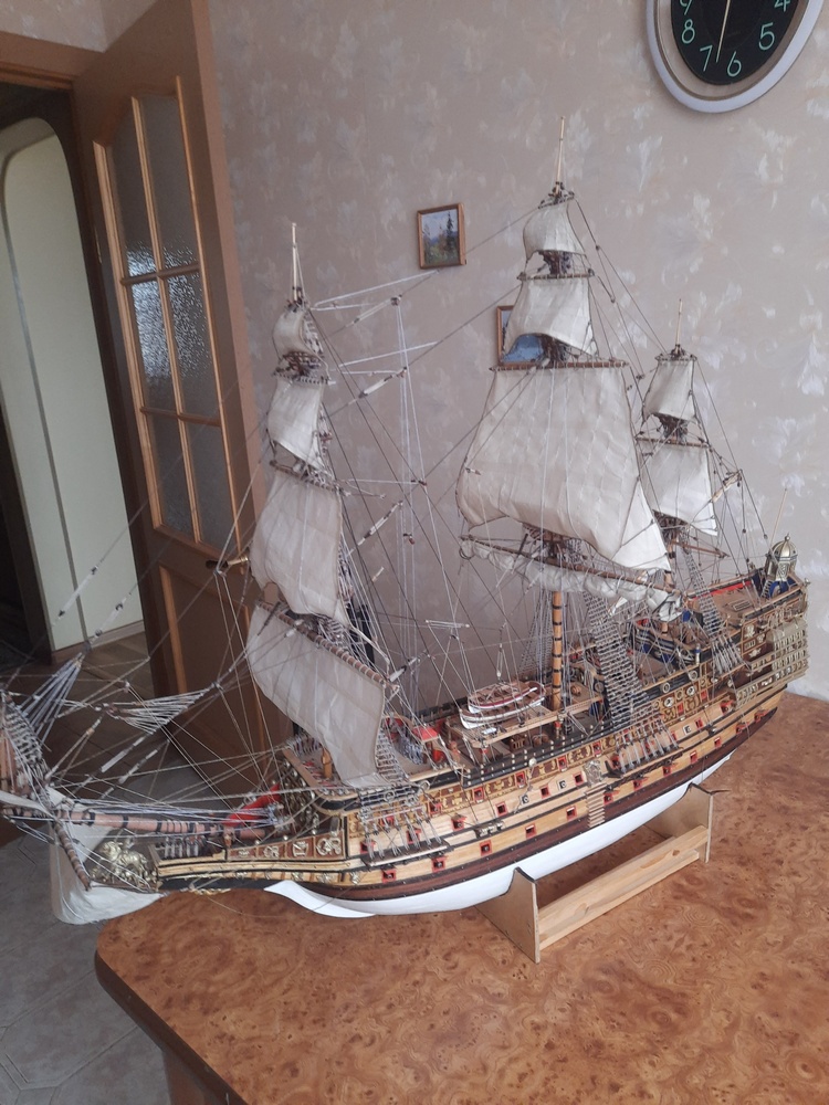

Сообщение vikar » 18 окт 2020, 13:06
Здравствуйте уважаемые работники верфи! Что то совсем тишина на форуме.Решил поделиться своими "достижениями" Заканчиваю самый трудный и тяжёлый для меня этап;- установка парусов и проводка такелажа.
Хоть работы ещё не мало, но визуально внешний вид модели можно оценить. Моя оценка низкая, между удовлетворительно и плохо. Как я не старался и не модернизировал корабль, чего хотел и желал не достиг. Как говорят, "из г-на конфетку не сделать". Процентов 15-20 мои недоработки и ошибки, остальные 80 ляпы и косяки от ДеА. Готов и открыт к конструктивной критике.Работа продолжается.
С уважением vikar

Сообщение vikar » 18 окт 2020, 13:36
ещё несколько снимков для оценки и критики.
С уважением vikar

Сообщение skodovod » 18 окт 2020, 23:36
А я считаю что очень классно получилось.вторую шлюпку отдельно покупали?

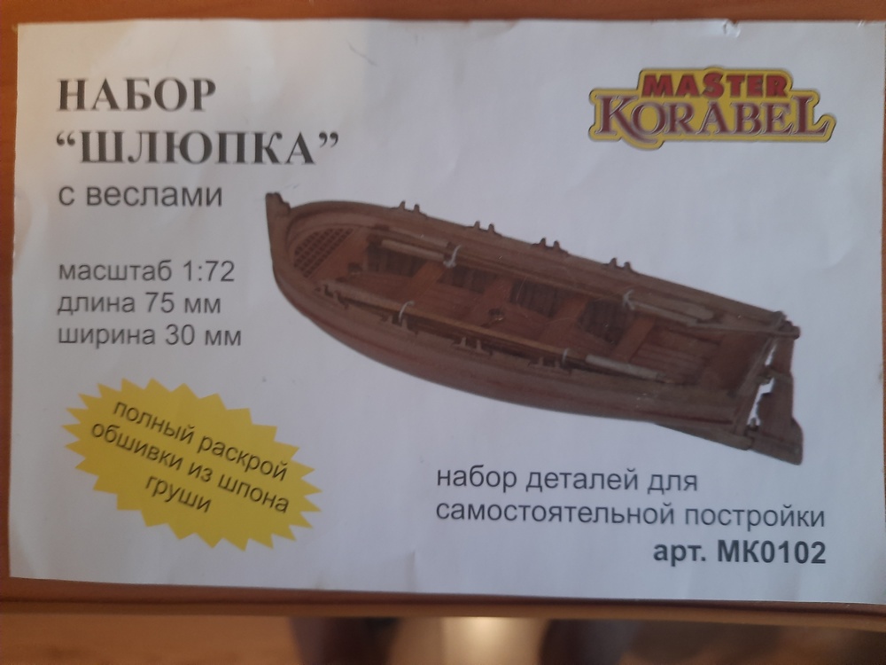

Сообщение vikar » 19 окт 2020, 11:32
skodovod писал(а): ↑18 окт 2020, 23:36 А я считаю что очень классно получилось.вторую шлюпку отдельно покупали?
Спасибо! Да шлюпку покупал отдельно на "Верфи на столе" Вот такую.
С уважением vikar

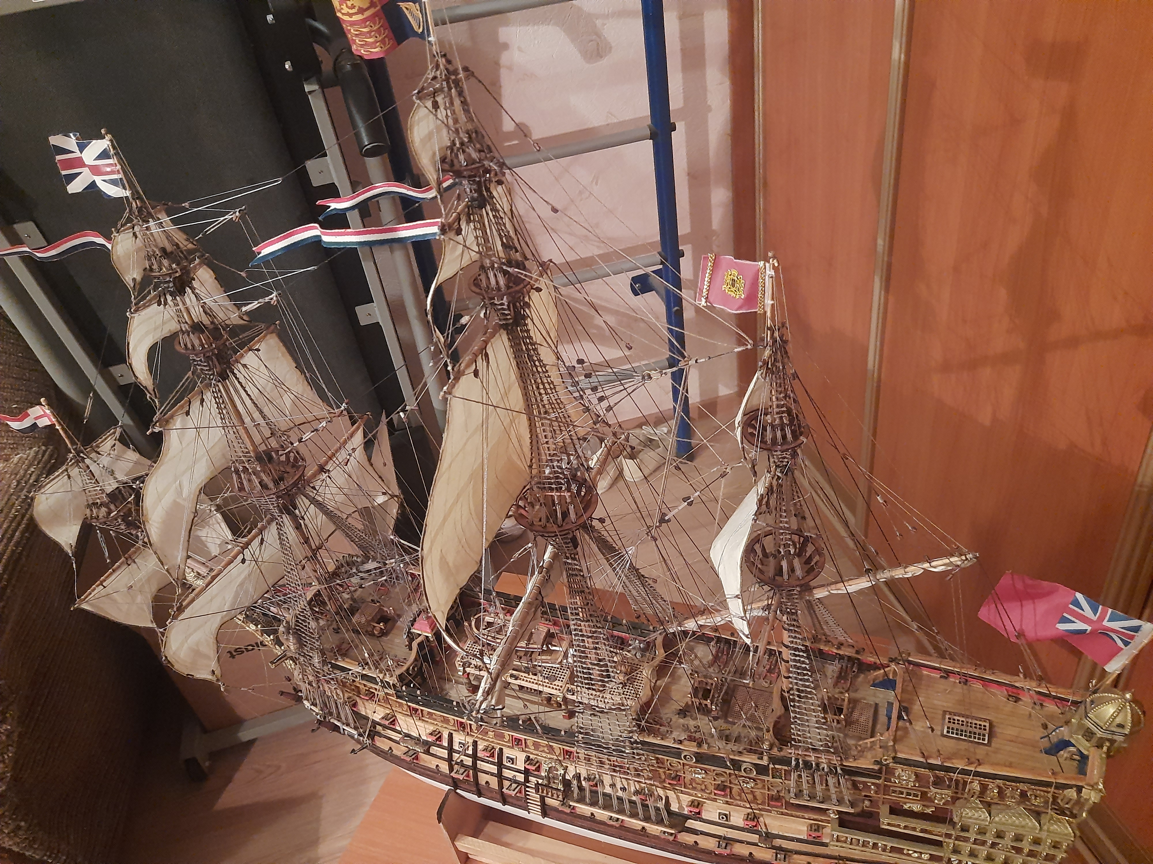

Сообщение vikar » 21 окт 2020, 17:53

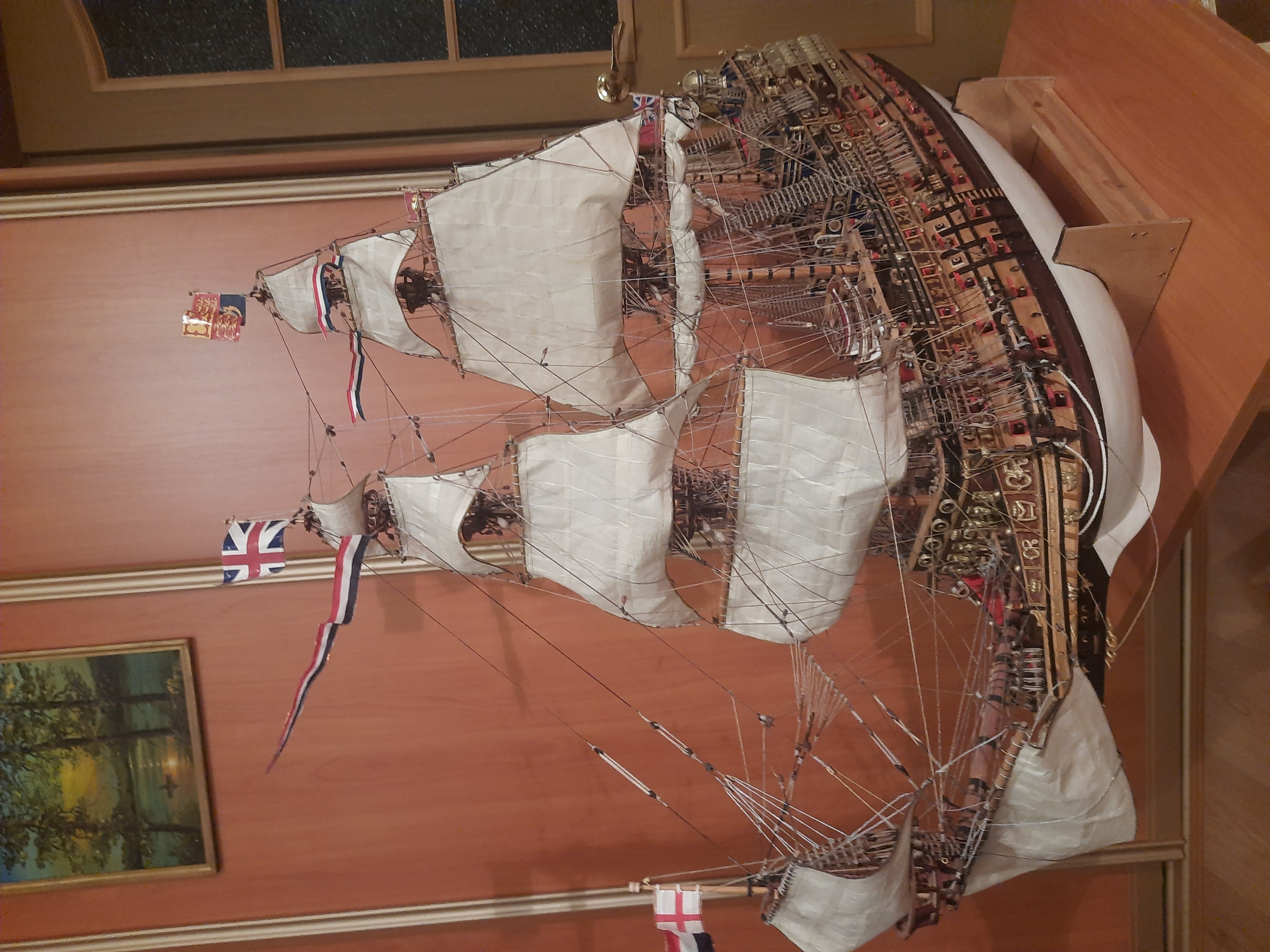

Все флаги подняты!
С уважением vikar

Сообщение керва » 20 ноя 2020, 16:16
vikar писал(а): ↑21 окт 2020, 17:53 Все флаги подняты!флаги4.jpg
Ах Виктор Алексеевич! Здравствуйте!
Ну о какой критике может идти речь! Все очень хорошо! Вы человек старой закалки. Когда мой отец хватаясь за офицерский ремень - внушал "Что мол плохо не надо делать, Оно - плохо само сделается! Старайся сделать хорошо если хочешь завоевать уважение окружающих..."
Так что советую приглядываться и прикупить качественное Шампанское. Вы этого явно заслужили! Если не секрет - Какая будет следующая ваша модель. Наверняка уже наметки сделаны и вы давно определились...

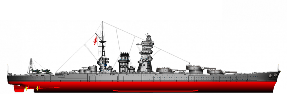

Здравствуйте Сергей Николаевич! Спасибо за отзыв и хорошие слова. Полностью солидарен со словами вашего батюшки - "...плохо не надо делать, Оно - плохо само сделается!...." Да, о шампанском, конечно пора уже думать, но, как всегда, ближе к концу работ всплывают десятки мелочей, что то надо доделать, что то улучшить, а что то переделать, перекрасить, подчистить, так что работы ещё месяца на 3 - 4. Со следующей моделью ещё не определился. Вот приглядываюсь к линкору "Ямато" В боях, правда, ему участвовать не довелось, но как красив "подлец".
Хочется,чтобы модель была из дерева. Правда ни КИТов ни патворков "Ямато" я ещё не встречал. Вообще то у меня возникло двойственное отношение к патворкам. С одной стороны не качественный проект , чертежи и материалы, с другой - трудности рождают полёт творчества (только далеко бы не улететь) и тренируют мыслительный процесс.))) Опять же КИТы предпочтительней но дороже и не известно, что там в этой коробочке пришлют. Может быть для отдыха займусь не дорогим КИТом, небольшим шлюпом, карракой и т.п.

Сообщение керва » 20 ноя 2020, 22:55
vikar писал(а): ↑20 ноя 2020, 18:48 Вот приглядываюсь к линкору "Ямато" В боях, правда, ему участвовать не довелось, но как красив "подлец". Хочется,чтобы модель была из дерева. Правда ни КИТов ни патворков "Ямато" я ещё не встречал. Вообще то у меня возникло двойственное отношение к патворкам.
Добрый вечер Виктор Алексеевич!
Судомоделизм многогранен, и всё-же, меня слегка удивили ваши запросы. Обычно человек построив историческую модель однажды, переходит на другую модель ,стараясь не уходить далеко от той исторической эпохи в которой он строил свои прежние модели. "Ямато" самый большой линейный корабль периода второй мировой войны, построенный человеком на Земле. Кстати КИТ "Ямато"совсем не давно предлагала ДеА., вернее не один а даже два японских КИТа. Ямато и еще одного авианосца имя которого я не помню. Во владивостокском магазине тоже предлагали этот КИТ в смысле линкора. https://modelshipyard.ru/product/battle ... a-versija/
Приглашаю вас на экскурсию в музей Ямато в городе Куре. Это родина линейного корабля. Если не ошибаюсь Куре это не большой судостроительный город в префектуре Хиросима.
https://yandex.ru/images/search?text=Са ... source=wiz В музее 26 метровая в длину модель этого корабля...
Патворк "Ямато" я то же не встречал.Но ДеА выпустила среди патворков русский дредноут "Севастополь". Если не ошибаюсь у них в магазине есть еше полный комплект этих журналов и в принципе вполне возможно их выписать... Всего хорошего!

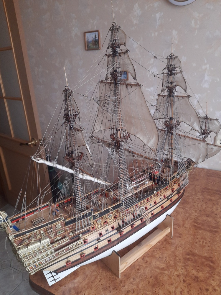

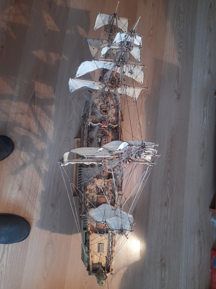

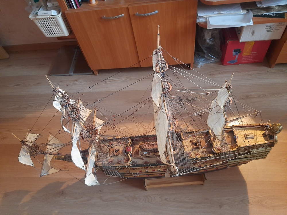

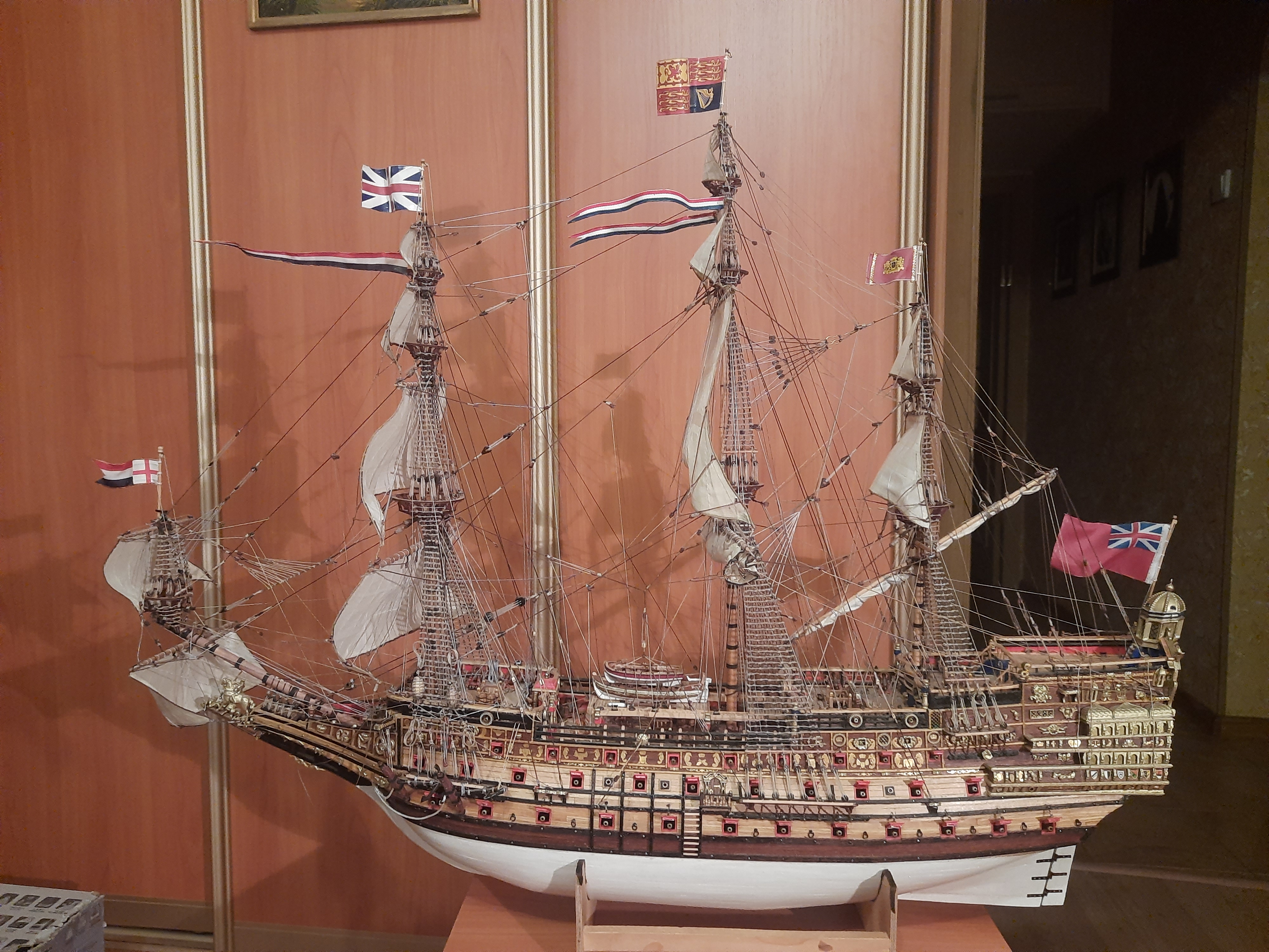

Сообщение vikar » 28 ноя 2020, 17:39

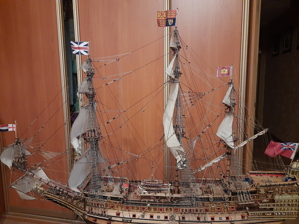

Готовность 95%
С уважением vikar
Сообщения: 317
Поблагодарили: 140 раз
Сообщение skodovod » 28 ноя 2020, 20:51
vikar писал(а): ↑28 ноя 2020, 17:39 Готовность 95%20201128_182611.jpg20201128_182930.jpg20201128_183057.jpg
Достойно получилось, супер!!!
Сообщение керва » 28 ноя 2020, 23:46
Молодчина! Поздравляю! Главное выполнил обещанное. Сумел таки даже и вымпелы поднять!
Как я понимаю главная опора для вымпела - это рея? Поделитесь секретом, как вы сами вымпелы красили. Будете еще вымпелы добавлять или остановитесь на этом? Что придумали с "аквариумом"? Получилось действительно - достойно! Я рад за Вас! Остаётся только добавить слова старинной морской песни...

Здравствуйте Сергей Николаевич! Пришла зима в наши края, кончились летние заботы и, как то удивительно быстро пошла работа на верфи. Видимо "соскучились руки по топорам и пилам" и вот уже я на финишной прямой и даже немного грустно, всё таки без малого четыре года были посвящены этому проекту, наверное будет немного скучно до следующей ( дай бог) модели.
Теперь немного о вымпелах;- на вымпелах применил технологию кот. раньше описывал, т.е. приклеивал тонкую , 0,5 мм, медную проволоку (обмоточный провод) по краям вымпела. Во всех вымпелах использовал для крепления ту же проволоку, выпущенную по длине на 1,5-2,0 см. Вымпел на фок-мачте опирается на бом-брам стеньгу, для нижней проволоки просверлено отверстие, на верхней закреплена нить и проведена на топ стеньги. Этот вымпел из моих запасов, он был в составе флагов для "Каролины", которые я покупал в "Верфи на столе". С вымпелами на грот-мачте интересней; они изготовлены из ленты снятой с бутылки венгерского вина. Лента достаточно длинная и на ней полосы в цветах венгерского флага, т.е. красная, белая и зелёная, поскольку у англичан цвета чередуются как красный, белый и синий просто покрасил зелёную полосу акриловой синей краской. Эти вымпелы закреплены на грота-брам-рее с помощью всё тех же проволочек, правда для большей жёсткости приклеил на конце отрезок более толстой поволоки -1 мм. При этом нижний угол вымпела упирается в парус и я его зафиксировал там каплей клея. Добавлять ещё вымпелов не планирую. По поводу аквариума ещё в плотную не занимался и не думал, уж сильно громоздкая получается конструкция. У меня предыдущие модели стоят в открытую , без защиты тоже чего то надо делать. Но сначала надо закончить модель полностью. Покой нам только снится!
