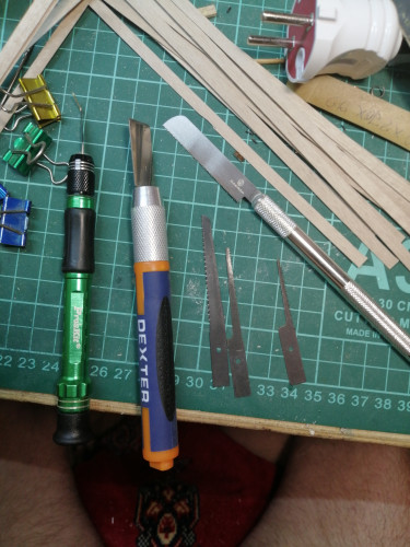

Прошу не рассматривать данный пост как рекламу.

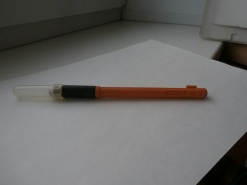

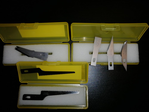

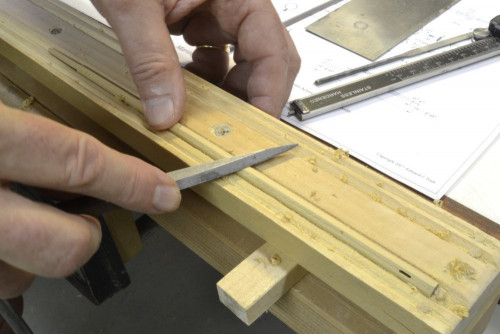

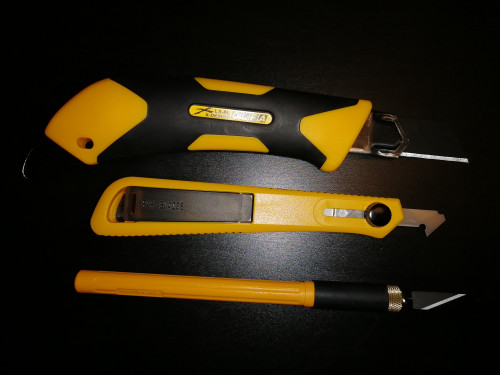

Искал в инете резак - нож, для расшивки(на фото средний). Наткнулся на японские ножи OLFA. Сразу остановиться не смог, заказал ещё нож для 18мм лезвий и "модельный" нож. Так же лезвия к ним. Восемнадцати миллиметровыми, сегментными лезвиями этой фирмы, пользуюсь по работе давно, Из доступных, самые острые и долго живущие. Модельный нож понравился, удобен в руке, жёсткий, лезвие не выскакивает. В наборе есть ещё три лезвия. У меня два Excelя, им уже лет двадцать пять, может больше, как с первого дня раскручивались, так и по сей день.
Отдельно скажу про пилочки для этой цанги. Все кто пользовался такими же от Китая, знают, что достаточно одного неверного движения, пилка гнётся и выровнять её, ещё постараться надо. Эти жёсткие, пилят не в пример лучше, чище.

AZET писал(а): ↑06 фев 2021, 18:53 Прошу не рассматривать данный пост как рекламу.
Большое спасибо!
Я не устаю повторять, что хороший, добротный инструмент в нашем деле-это ключ к Успеху! Это даёт возможность строить свою модель на более высоком, профессиональном уровне!

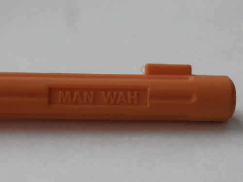

Должен сказать менее опытным коллегам, Что товарищи из Поднебесной наловчились подделывать продукцию более известных фирм. У меня модельный нож с набором пилочек
очень похож на инструмент OLFA изготовлен вполне на уровне. Добротная, не скользкая, пластиковая ручка, металлический, добротный механизм крепления лезвий, но вот расходники увы! Металл слабый, садится очень быстро, так же как и гнется! Как говорят на флоте: " Труба по-ниже, дым по - жиже! " Спасибо! Удачи Вам и конечно Здоровья!

Я использую ножи из Китая,а вообще стараюсь пилить всё минициркуляркой из того же Китая
Сообщение AZET » 07 фев 2021, 15:13
Как то есть и циркулярка и торцовка, даже лобзик, но ручные пилки, ни кто не отменял. Циркуляркой на модели ничего не отрежешь.
Вот фото поднебесной пилки. И ещё, это касается разводки подобных, ими легче пилить тонкий пластик, чем дерево.

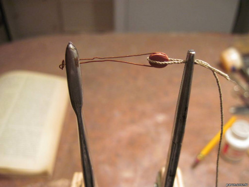

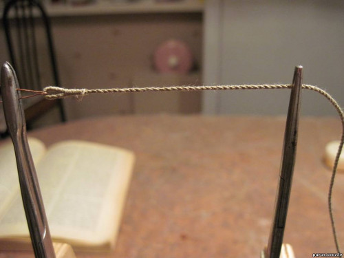

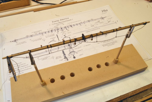

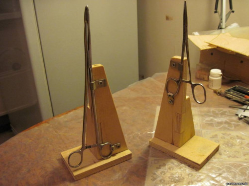

Сообщение Oldman » 12 фев 2021, 12:59

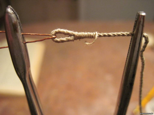

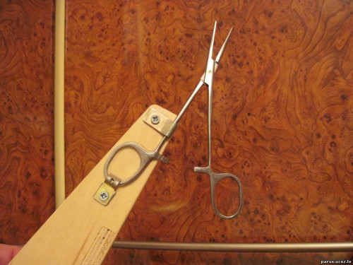

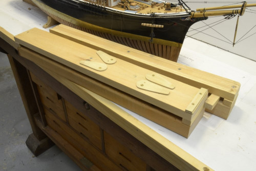

керва писал(а): ↑10 дек 2020, 15:02 Сложность заключается в том, что на данный момент не могу придумать какой нужно сделать упор для того, самого троса, который требуется оклетневать. Подсказка где то на поверхности...
А если так: http://parus.ucoz.lv/forum/4-235-1
И пара фото.
Сообщение Oldman » 12 фев 2021, 13:04
И еще парочка
Сообщение керва » 13 фев 2021, 12:42
Oldman писал(а): ↑12 фев 2021, 12:59
Андрей! Большое Вам спасибо!
Большое количество различных, часто самых простейших приспособлений облегчает жизнь судомоделиста, помогает и убыстряет процес строительства самой модели. Приспособа мне вполне понравилась. Постараюсь повторить её у себя! Тем паче фанерная обрезь есть у меня в достаточном количестве...
Сообщение Oldman » 13 фев 2021, 16:28
керва писал(а): ↑13 фев 2021, 12:42 Постараюсь повторить её у себя!
В прошлом году я получил травму, и теперь пальцы еще не совсем послушные. Вязание узелков конечно улучшает мелкую моторику, но я понял, что обвязать блоки без приспособлений это для пока меня не очень просто. Поэтому тоже искал как облегчить себе жизнь при обвязке блоков и других работах по проводке такелажа. Набрел на статью по обвязке блоков на верфи, (https://m.shipmodeling.ru/content/tips/obvyaz_bloks), Статья понравилась, но в руках, как делает автор у меня не получилось. Вернее получилось, но с трудом. Вот и нарыл несколько приспособлений, которые сейчас воплощаю в жизнь и буду опробовать.

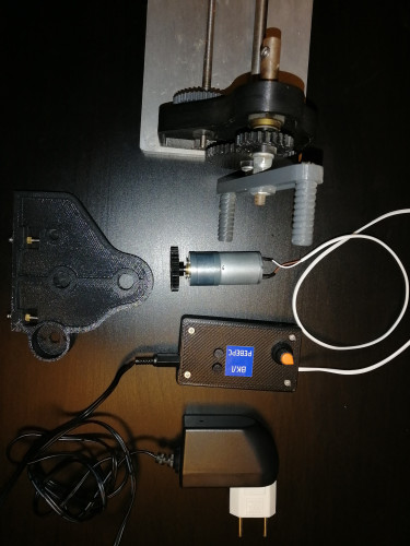

Не знаю, то ли от лени, то ли для более удобной работы, заказал у Сергея Юдина апгрейд для клетнёвки. И вот, не прошло и трёх месяцев.
Не от Сергея зависело, мотор ждали долго. Всё продумано, изменяемые обороты, от нуля и реверс. Переделать не сложно, просто заменить любую из торцевых опор.

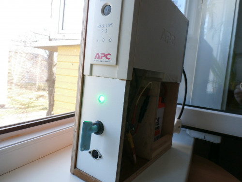

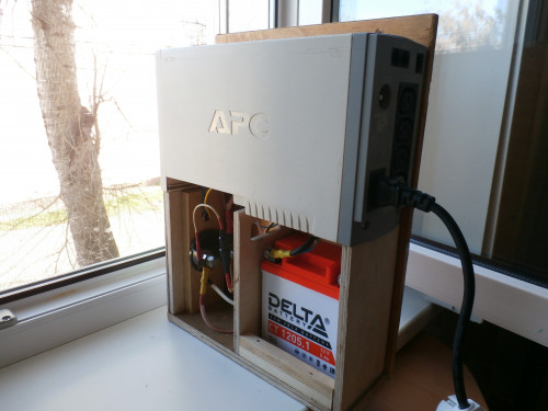

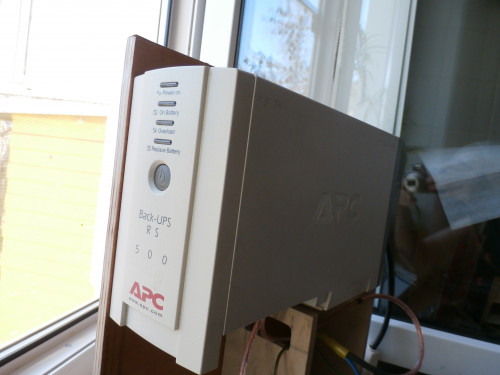

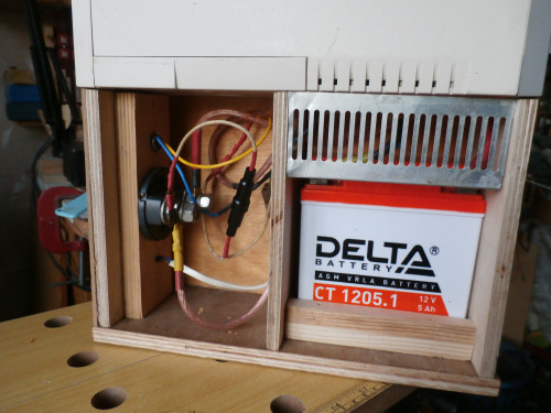

Опять новая поломка! В самом начале я не хотел поднимать эту тему на обсуждении и внимание нашего форума, но жизнь вносит свои коррективы и каждый россиянин свои проблемы решает по- своему. Возможно кому то мой пост пригодится в будущем, если же я ошибаюсь - надеюсь коллеги поправят.
- Пост на тему: "Бедному Ванюшке опять достались одни только камешки"...
Живу я в российской глубинке, в не большом районном городке и являюсь счастливым обладателем старенького Персонального компьютера аж с 2011 года. Последний раз менял у него винчестер два года тому назад. Конечно он у меня (ПК) чиненый, перечиненый - но пашет! И вот, три дня назад снова запищал мой товарищ! У нас в городе одна мастерская - принес его туда. Мастера говорят аккумулятор! Деда налетел ты на 2800! Ну сколько можно я уж третий с одиннадцатого года меняю!

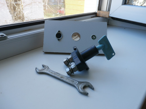

Аккумулятор установлен в питающем устройстве моего компьютера Изготовлен он в Индии APC Back - UPS RS 500. Вот и решил я отказаться от фирменной услуги мастерской, поставить в устройство аккумулятор от мотоцикла. Главная проблема в размерах батарейного отсека устройства. Пришлось делать полочку для нового аккумулятора. Попробовал - у меня получилось! Как получилось, показываю на фото!
автомобильный выключатель массы аккумулятора из магазина.
Питающее устройство.
черный аккумулятор -фирменный от устройства, красный - мотоциклетный.

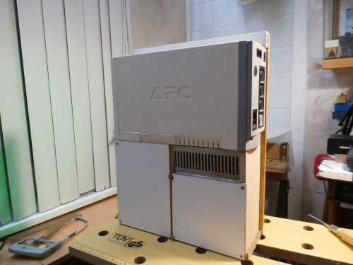

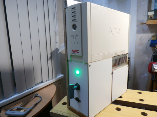

Сообщение керва » 31 окт 2021, 01:17
ПРОДОЛЖЕНИЕ.
Передняя панель моего устройства:
светодиод -указатель работы устройства
2. Ключ-выключатель массы для автомобиля
3. розетка через предохранитель на 12 вольт.
Сообщение керва » 31 окт 2021, 01:20
ПРОДОЛЖЕНИЕ.
Сообщение керва » 31 окт 2021, 01:22
ПРОДОЛЖЕНИЕ
Должен предупредить, что постоянный ток - штука сердитая. При монтаже контакты должны быть хорошо стянуты гайками, все скрутки - пропаяны. Сечение проводов подбирайте по возможности по - больше. Будет меньше потерь тока. При перерывах в работе компьютера лучше отключать устройство от аккумулятора при помощи выключателя массы. Мотоциклетный аккумулятор 12 вольт 5 ампер\час.в автомагазине был куплен за 1300. Удачи всем и главное Здоровья!
Сообщение керва » 01 ноя 2021, 01:24
Здравствуйте уважаемые товарищи и коллеги!
Должен поблагодарить вас за ваши благодарности. Спасибо Вам!
Должен добавить, что после переделки устройство может не сразу корректно начать работать. В инструкции на устройство написано: Перед началом эксплуатации нужно обязательно полностью зарядить аккумулятор устройства. То есть оставить включенным устройство в сеть на 8 часов времени. Удачи всем и Здоровья!
Сообщение Oldman » 04 ноя 2021, 14:43
Скажите, а зачем вам безперебойник - источник безперебойного питания? Обычно он ставится на серверах. Там где важно, чтобы при отключении электричества комп мог сохранить данные и закрыть комп. Или у вас часто отрубают электричество?

Сообщение Hummy » 04 ноя 2021, 20:44

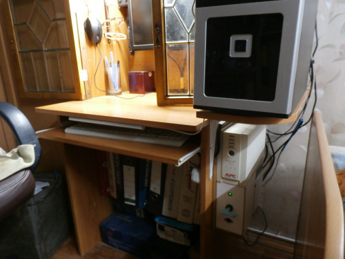

Oldman писал(а): ↑04 ноя 2021, 14:43 Скажите, а зачем вам безперебойник - источник безперебойного питания? Обычно он ставится на серверах. Там где важно, чтобы при отключении электричества комп мог сохранить данные и закрыть комп. Или у вас часто отрубают электричество?
ИБП кроме функции резервирования питания выполняет роль стабилизатора напряжения. Если сеть частенько лихорадит - он необходим.
Сообщение керва » 04 ноя 2021, 20:59
Здравствуйте!
Спасибо! Вы сами ответили на ваш вопрос. Я проживаю в микрорайоне старого города в окружении ж\б пятиэтажек.
На подстанцию, я думаю нагрузка не значительная, но это до тех пор, пока у нас не построили новые высотные дома. Сейчас к нам часто приезжают деж.бригада что бы наладить свет. Думаю, что вопрос это временный и как то со временем он решится, но пока питающее устройство с аккумулятором для компьютера необходимо...
Сообщения: 292
Благодарил (а): 69 раз
Сообщение sersir » 08 ноя 2021, 11:15
До тех пор пока силовой трансформатор не поменяют на более мощный или новую подстанцию не поставят..так и будут проблемы..всем доброго здравия

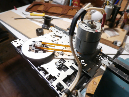

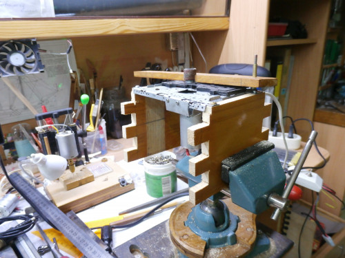

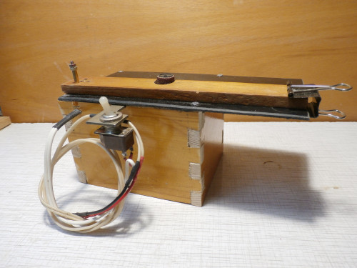

Продолжение. Первый мой станок:

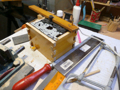

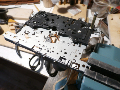

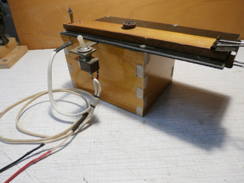

В моих запасах очень давно кувыркается старый магнитофон-кассетник. Кассеты давно испорчены и потеряны, но сам магнитофон мне дорог - как память о моём отце. Его наградили этим магнитофоном как Отличника БП и ПП. Магнитофон довольно большой и занимает много места. Вот я его и решил пустить в дело. Силовую деку - матрицу - механизм для перемотки маг.пленки в кассете пустить на устройство микро станочка, который будет у меня стачивать и зауживать и подгонять по размеру планки чистовой обшивки корпуса модели, верхней палубы и т.д.
Сообщение керва » 12 дек 2021, 10:55
Продолжение.

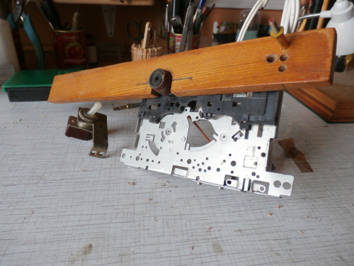

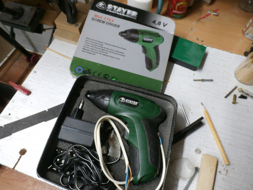

Пришлось повозиться. Заменил на более мощный мотор, взятый из испорченной эл.отвертки. У неё рассыпался аккумулятор, закоротила электроника, но двигатель исправный и более мощный. Но больше всего мне понравился приводной ремень, пластиковый с мелкой насечкой. Убрав с матрицы все лишнее я получил хорошую и я надеюсь надежную деку для будущего станочка.

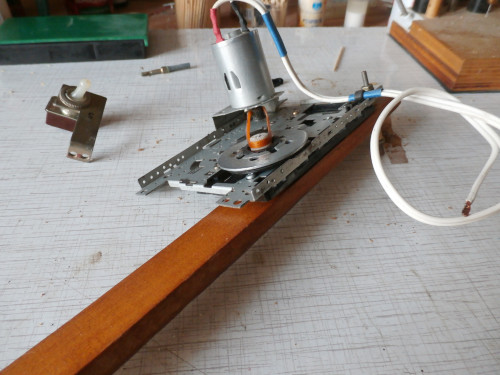

Сообщение керва » 12 дек 2021, 11:02
Продолжение.

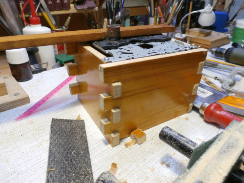

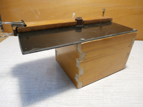

Для устойчивой и надежной работы корпус я постарался изготовить массивным из еловых 10мм толщины досточек, так, чтобы станочек во время работы не ползал но столу.
Сообщение керва » 12 дек 2021, 11:14
Продолжение.
Работы продолжаются. Предметный столик собираюсь изготовить из пластика. Когда закончу фото выложу как продолжение на этой же веточке. Удачи всем! Главное , не надо вешать нос ни при каких обстоятельствах! Помните стихи В.Высотского : = А нам сказал спокойно капитан:
"Еще не вечер, еще не вечер!"
Здоровья вам и вашим близким!
Сообщение керва » 16 дек 2021, 00:35
керва писал(а): ↑12 дек 2021, 11:14 Продолжение.
Здравствуйте уважаемые коллеги товарищи по судомоделизму!
Работа по изготовлению министаночка закончена. Как я и обещал предметный столик станочка я изготовил из черного 2,5 мм пластика. Станочек я старался изготовить с минимальными размерами ибо места на письменном столе не много. Станок получился работоспособным, что меня в полне устраивает и даже не много радует.Что он сможет делать? Заужать рейки чистовой обшивки модели, в какой то мере калибровать по толщине, стачивая по толщине их. Дело в том, что за зимний период в моих запасах заготовленных тонких реек произошли изменения. Реечки особенно сапеле сильно подсохли, стали хрупкими и при заужевании модельным ножем часто расслаиваются и ломаются. Станок же не режет реечку, а стачивает её. Повышается качество работы с рейками обшивки.
