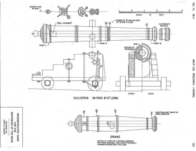

Reconstructed guns for the "SOVEREIGN of the SEAS "
- Вложения
- 16.jpg (42.08 КБ) 15894 просмотра

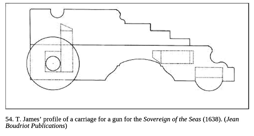

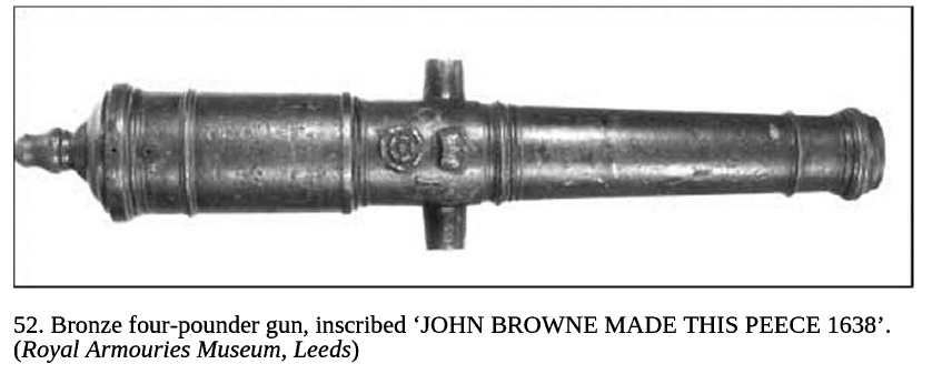

Вот изображения из книги по Соверену
- Вложения
- Безымянный2.jpg (110.42 КБ) 15728 просмотров
- Безымянный1.jpg (57.2 КБ) 15728 просмотров
- Безымянный.jpg (123.18 КБ) 15728 просмотров

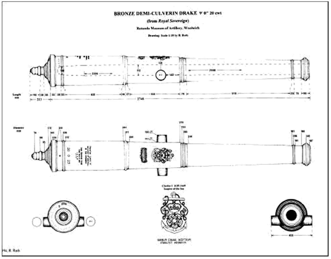

Интересно, что обозначают буквы "C" и "R" в отливке на стволе орудия?!!!
- Вложения
- 6А.jpg (64.44 КБ) 15707 просмотров
Viperch
- Сообщения: 84
- Зарегистрирован: 04 янв 2017, 19:13
- Благодарил (а): 22 раза
- Поблагодарили: 44 раза
Re: Вооружение
Shipwright писал(а):Интересно, что обозначают буквы "C" и "R" в отливке на стволе орудия?!!!
C.R.- Сигнатура короля Чарльза 1
А роза упала..тоесть-принадлежит гербу Тюдоров...
