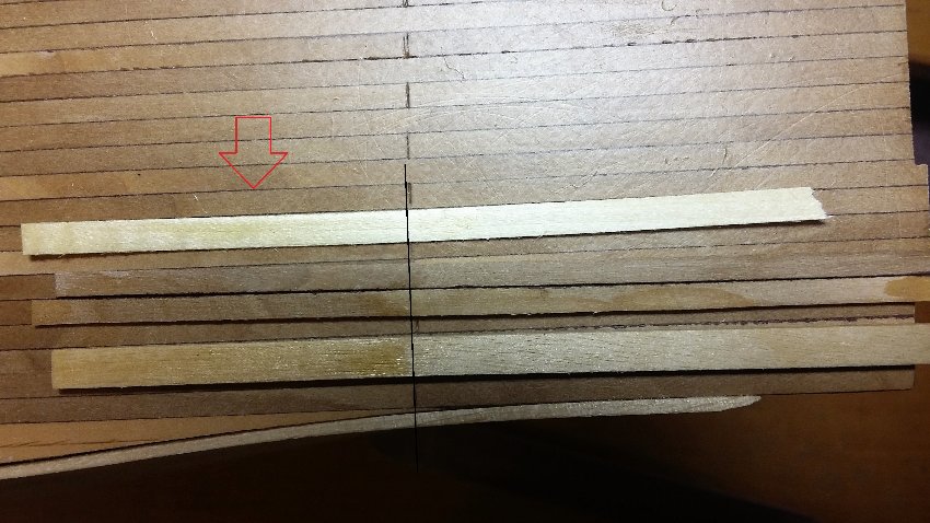

макро не на фотике не на сотике нет. сделал сотиком. получилось вот так. по лаку. красной стрелкой показана сторона покрыта лаком примерно по черную линию. для наглядности в верху рейки палубы журнальные. по середине две "груша светлая" ? и рейка обшивки тоже журнальная.разница в цветене не значительная и думаю там нет добавок меняющая цвет как я писал переделывать не буду .но интересно жду вердикта

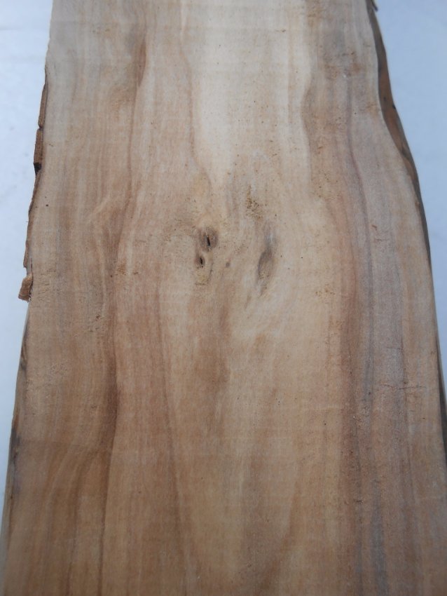

Не похоже, что рейки которые вам прислали, груша. Сравните ваши планки, с планками черновой обшивки из патворка, думаю это липа, но не уверен. У груши более плотная текстура, без текстурных "чёрточек". Вот пара фоток, это не ствол, это ветка, лежит на паркет для подставки, к сожалению у меня сейчас нет "деловой" заготовки, а здесь хорошо видно каких цветов бывает груша, и обратите внимание на плотность древесины. Ветка спилена из одичалого сада.
И всё же. Буду вас уговаривать. Не хотите, не переделывайте, настил, но зашкурьте лак, отшлифуйте, мелко зернистой наждачкой. Покройте ещё одним слоем лака, только не в коем случае, не тем, которым пользуетесь. Подойдёт любой акриловый, или водный лак. Только наносите, или аэром, или спреем из баллона. Не кистью.

спасибо за совет попробую лак на водной основе или акриловый если найду в баллончике
а кисточкой я не пользуюсь, покрываю поролоновым тампоном или валиком, удачи

Лак Кудо в спрее, есть везде, в любом строй магазине. Акриловый лак ляжет на любой лак, но если попадётся алкидный, "кошко тренинга" вам не избежать, не известно какая основа у предыдущего лака. За поролон и валик забудьте, не "забор" красим. Если кисть, то только синтетическая, художественная, со щетиной белого цвета, можно смело брать не дорогую. Мало знаю лаков, которые хорошо ложатся под кисть, но в одном уверен на все сто. Французский 3V3, их довольно большая линейка, берите мини банку, этот лак не "полосит" под кистью, есть в любом "Леруа", разбавляйте, - три части лака, одну часть рекомендуемого растворителя, оставлять для просушки только в горизонте. С Кудо, или Босни в спреях куда проще и дешевле. Ещё раз напоминаю, что без ореольные лаки, "спасут мир моделизма"

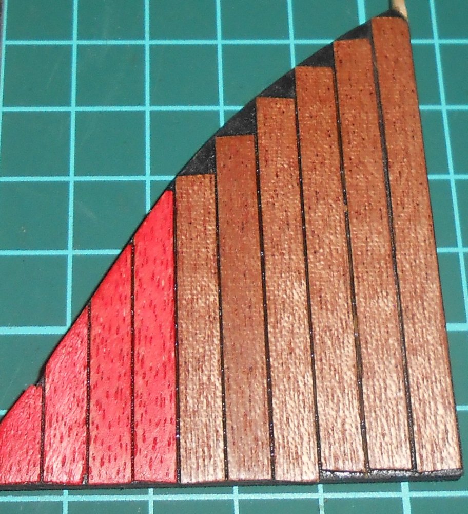

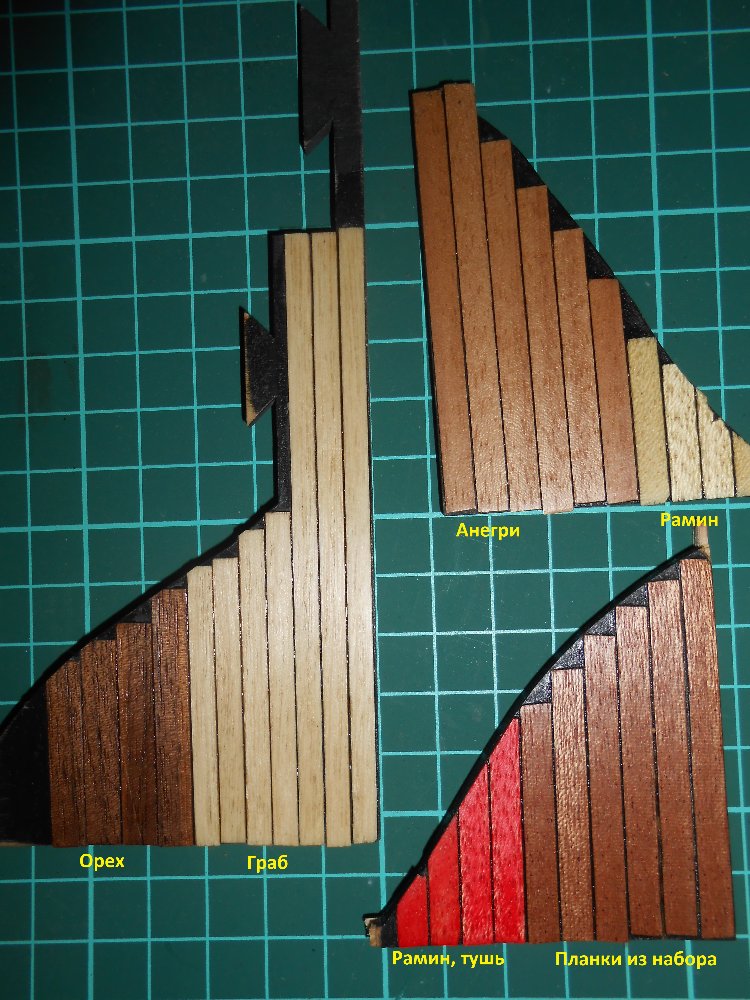

Пока был в командировке, заехал в "Борма Ваш", если кто не сталкивался, это итальянская компания торгующая морилками. лаками, маслами, протравами и ещё много чем другим, для дерева. Так же реставрационными материалами. Ещё они "помешаны" на натуральности и экологичности. Ехал за "датским" маслом и грунтовкой(база). Чем хороша база. Если нужно затонировать массив, перед финишной отделкой, будь то, масло, шеллак, или воск, то тонируют именно базу, грунтовку, тем более, она хорошо проникает в текстуру древесины, обладает антисептическими свойствами и пр., при этом улучшает адгезию к маслу.
В "конторе", пообщавшись с их технологом, взял не "датское", а твёрдое масло для столешниц(Hard Top Oil)/ Основа та же, что и у "датского", смесь натуральных масел, плюс всякие присадки. У них есть такое же для мебели, но это мне понравилось, из за стойкости к царапинам и истиранию.
По свойствам. Тот же глубокий, оттенок, чуть желтоватый, шёлковый блеск. С этим маслом, оказалось работать гораздо легче, если "датское" сохнет до нескольких дней, нужно кучу слоёв, проблематично хорошо располировать, между слоями шкурить хорошо только "стальной шерстью", то с этим проблем гораздо меньше, я бы сказал нет их. Наносится, хоть чем, через 5 - 10мин, стираются излишки, через час можно располировывать, первый слой сохнет примерно за ночь, шкурил №240(по совету технолога), повторил процесс, но в этот раз не стирая излишки располировал через час, при такой технологии чем больше трёшь, тем более матовой получается поверхность, можно регулировать процент блеска, переусердствовал, можно процесс повторить. Производитель пишет, отвердение через 24ч. Крайне удобно.
Сделал выкраски, очень понравилось, отличить от натур масел очень сложно, заметно, если уйти в более матовый блеск. текстуру не "замыливает", всё прозрачно.
Планирую низ Анегри, верх Орех. С чёрным и красным, пока не решил, прикупил чешскую акриловую, художественную тушь, от "кохинор", латексной не нашёл. Красной туши нужна белая подложка, буду пока экспериментировать Чёрная, ложится идеально, текстуру не портит, но под масло не годится(замыливает текстуру), с обычной тушью прокатило бы, но такую использовать не буду, сереет, зараза, проше INK, от цитадели, но по опыту, тоже не ахти, как. Так что с тушью, только под лак.

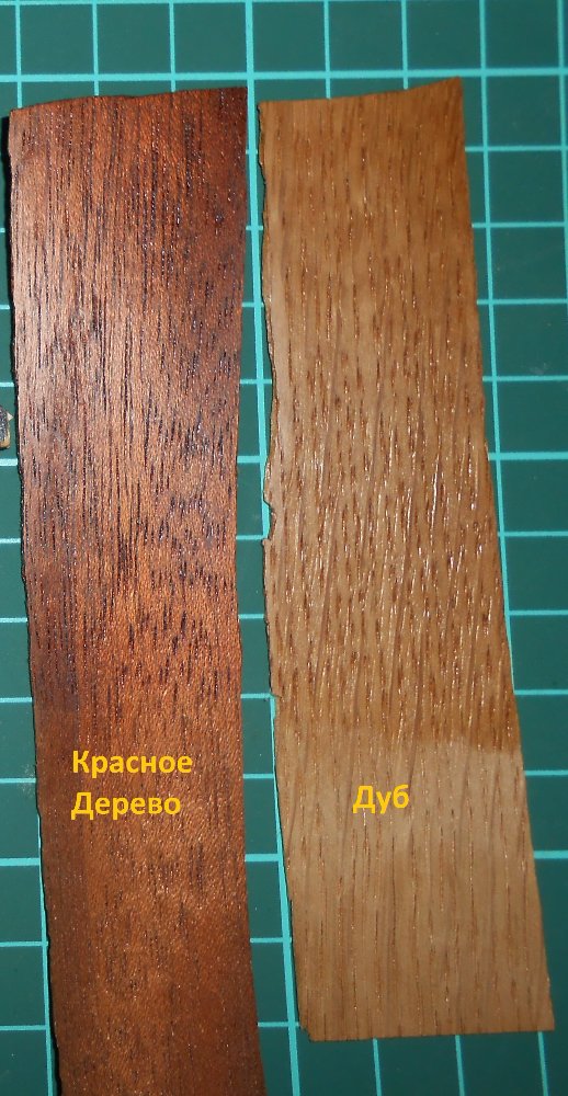

Вот ещё, тушь, пропитывает шпон Рамина, на сквозь, рейку 2мм, почти полностью.
На всякий случай добавил полоски шпона красного дерева и дуба. Извиняюсь за некачественное фото, не получилось, что хотел, под вспышкой сильно блестит, реально меньше, потом попробую сделать фото под дневным освещением, на улице.

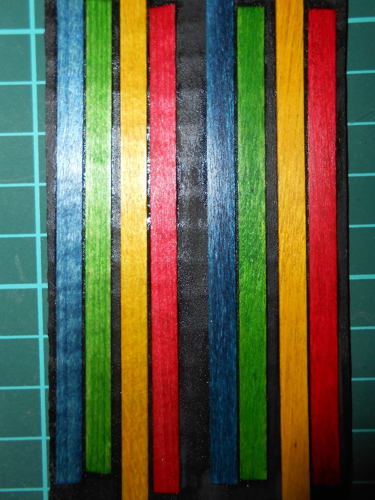

На конец то, руки дошли. Кто на Пасху себе яйца красил, кто рейки.
С лева рейки из набора, с права рейки граба.
В грабе больше танина, поэтому протравливается лучше, добраться при ошкуривании до белого, так и не удалось. Считаю протравилась на сквозь.
Рейки из набора, нужно предварительно варить в дубовых опилках, танина(в аптеках), коре молодого дуба, только тогда начнут хорошо окрашиваться.
Красный цвет, считаю удался.(это и далее, про граб)
Жёлтый, подойдёт для "китайца". Что бы получить "английский жёлтый", или "люфтганза", этот цвет, более насыщенный, нужно рейку варить в опилках и пр..
Зелёный, вообще в помойку, не знаю куда нам подойдёт. Траву рейками имитировать, думаю, не к чему.
Синий, будет хорош для "французов", но рейку, всё равно предварительно варить. Тёмные цвета, плохо протравливают граб. Краску разбавлял на четверть горячей водой, потом добавлял уксус, думаю, если сразу разбавлять порошок, тёплым уксусом, тёмные цвета будут окрашиваться равномерней.
Красный, однозначно выигрывает перед тушью, краской и краской для печатей.
Финишное покрытие масло.

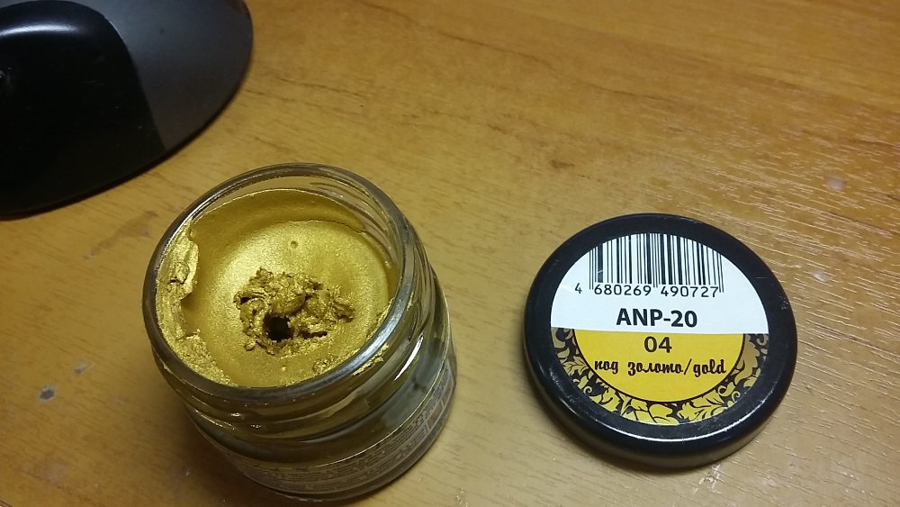

подскажите чем разбавить в инете нет ответа \фото\ не представляю как ей красить :?:

Re: Краски для модели
Сообщение Oldman » 07 май 2018, 19:08
ivanych писал(а): ↑07 май 2018, 17:43 подскажите чем разбавить в инете нет ответа не представляю как ей красить
Это из интернета:
Паста густой консистенции на основе сольвента. Применяется для получения эффекта состарившегося металла, а также для того, чтобы сделать заметнее трещины, образовавшиеся после использования двухкомпонентного кракелюрного лака. Подходит для всех типов поверхностей: дерево, стекло, металл и т.д. Наносится обычной кистью или спонжем в 1 тонкий слой. Порядок работы: 1. Вотрите слой пасты в поверхность. 2. Удалите излишки с помощью куска ткани или ткани, смоченной в скипидарном растворителе. Время высыхания: до 2-3 дней. Декорированное изделие можно покрыть лаком на водной основе или на основе сольвента в 1-2 слоя.
спасибо. это на баночке написано. я сомневался что она очень густая. хотел немного жиже разбавить. кстати грунтовать нужно :?:
Сообщение Oldman » 08 май 2018, 10:01
можно попробовать растворить растворителем содержащем сольвент или например Пименом. но это предположение.
Металл бы грунтовал. Грунтовка служит для лучшего сцепления краски с основанием, Но в вашем случае краску надо втирать???? Поэтому похоже только метод проб и ошибок.

Сообщение ivanych » 08 май 2018, 12:59
попробовал втирать. не получается. размазывается. по грунтовал высохнет . попробую. на форуме кто показывал получалось нормально но кто не могу найти.
