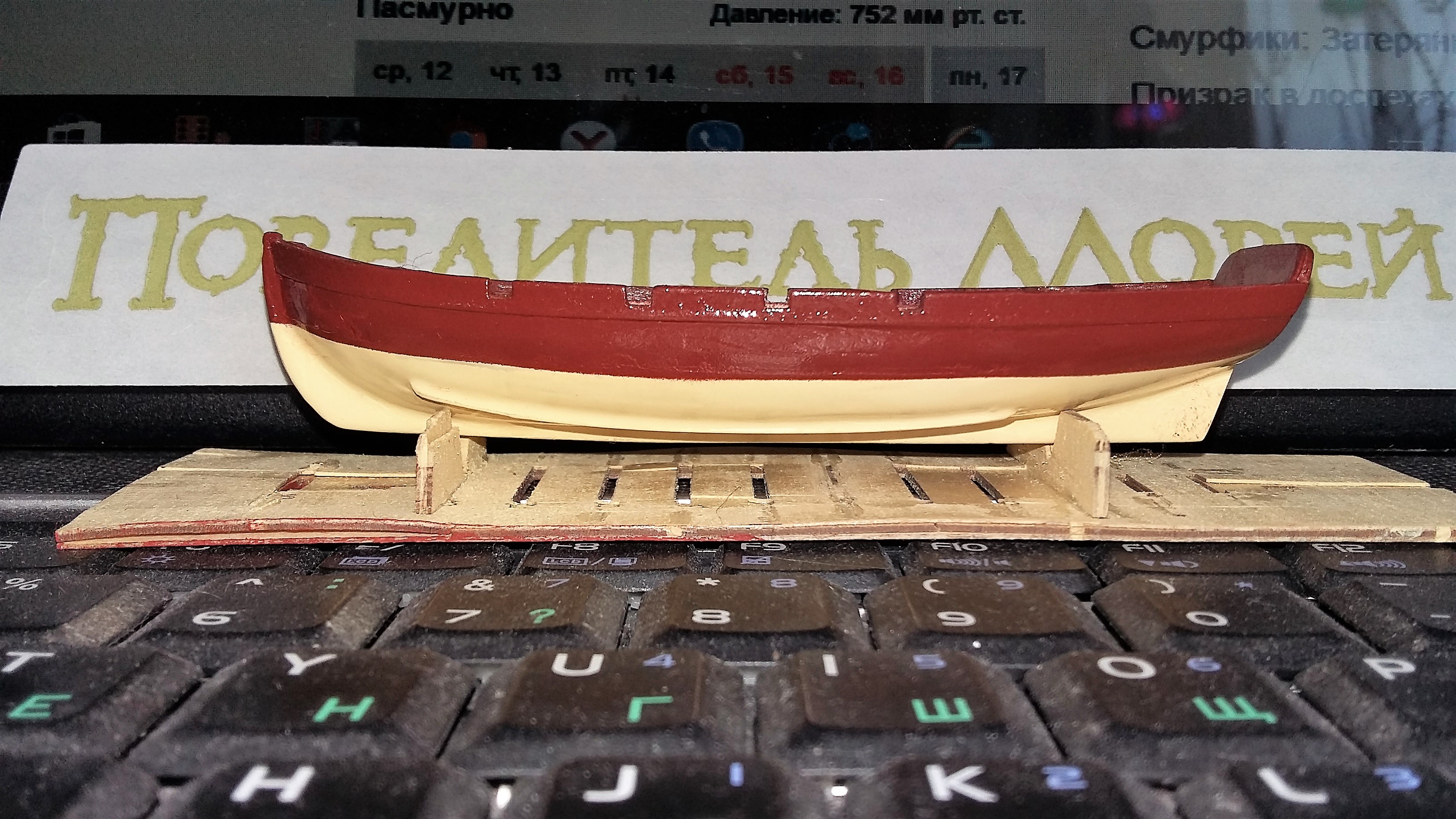

Иван К. писал(а):Всем здравствуйте! подскажите как снимается шлюпка со стапеля? Если не затруднит, а то я во флоте недавно , собирая по журналу стапель для нашего ПМ только на третий день меня озарило. что на фото киль не от этого корабля). С Уважением и заранее спасибо за понимание!
Здравствуйте Иван! Шлюпка снимается просто, если есть специальный инструмент. Журнал вам предложит спилить фанерные основания шпангоутов на уровне шлюпочного стапеля. Пилить предложат маленькой обушковой пилой.
https://www.shipmodeling.ru/shop/ruchny ... y_EX55670/ Но в принципе можно аккуратно отпилить тем, что есть из инструмента дома. Единственный критерий, что бы зубья были как можно мельче. Ну например ручной лобзик по фанере или полотно ножовки по металлу. Порез делаете прямо вдоль поверхности стапеля. Когда отделите стапель от шлюпки вам будет видно, что делать дальше. Очень жаль что вы предварительно не прочли на моей веточке, как сооружал эту шлюпку я. viewtopic.php?f=14&t=4582&start=360
Дело в том что я шпангоуты приклеивал особым образом и поэтому шлюпка снялась со стапеля без проблем и без какого либо выпиливания... Удачи Вам!

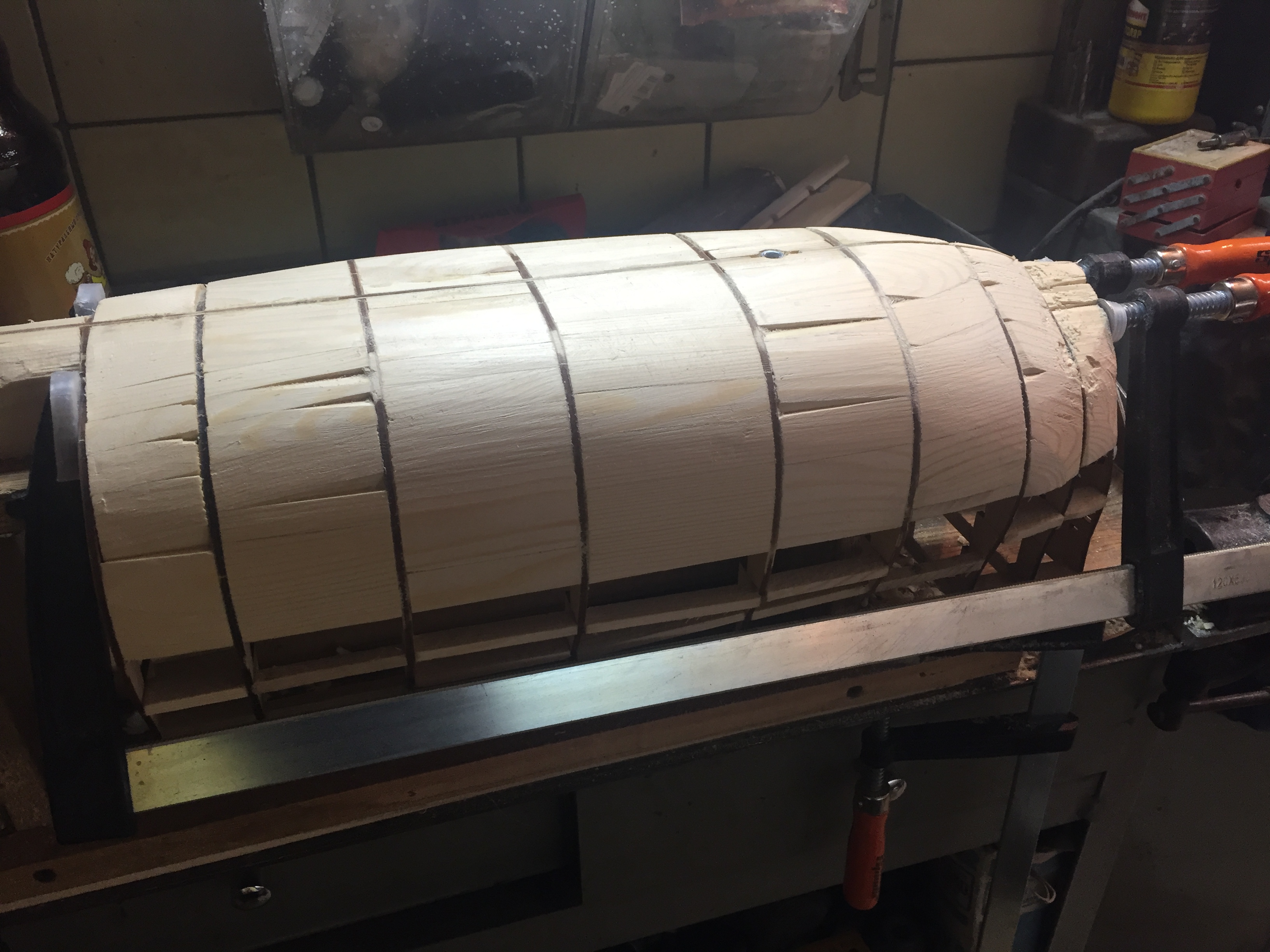

Доброго дня всем!
Не хочу заводить собственную ветку, считаю что пока не могу быть примером для остальных.

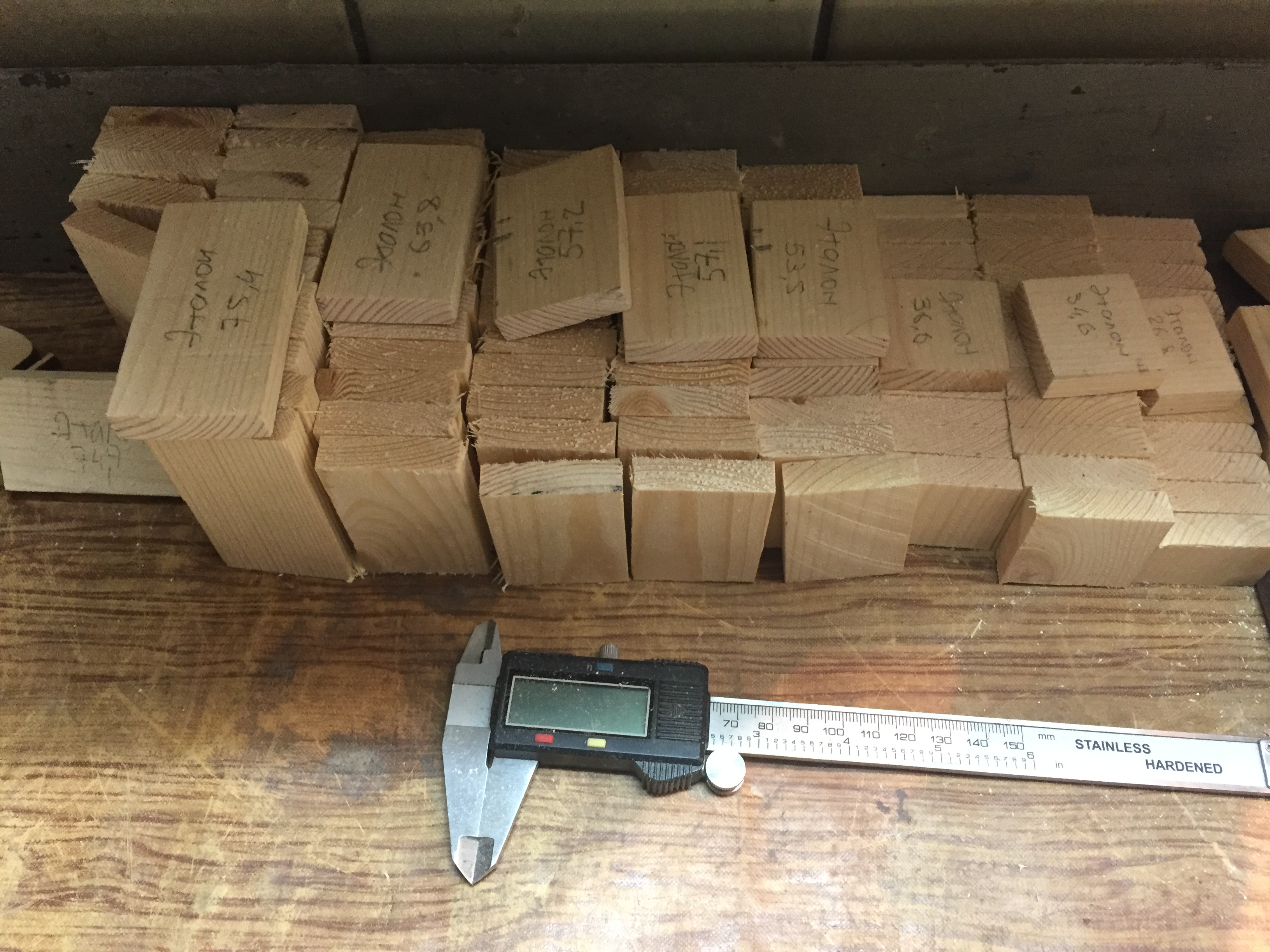

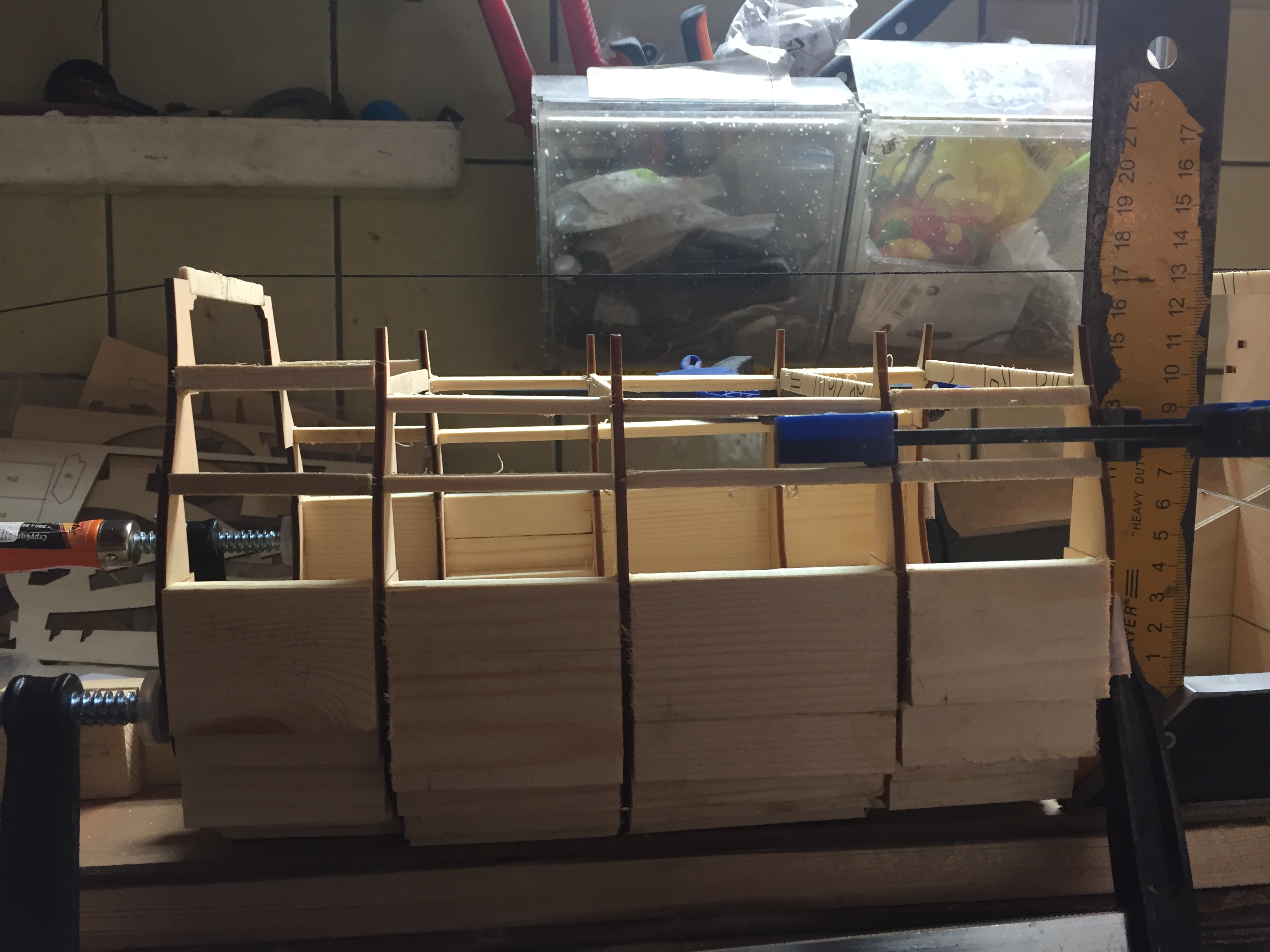

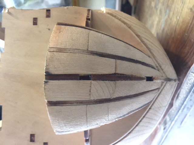

Потихоньку собираю корпус. Пошел по пути заполнения шпаций. Очень тонкие шпангоуты и при монтаже планок обшивки корпуса думаю возникнут проблемы. У меня по крайней мере точно.
На стапеле (на держателе) установил киль, выровнял в самом широком месте шпангоут начал вклеивать деревяшки.
напилил по размеру ширины шпации. Корпус очень сложный. перепады между шпангоутами в носу и корме существенные, поэтому снимать придется много лишнего.
Пока вот что получается.
С уважением, Андрей.
happimen
Сообщения: 97
Благодарил (а): 28 раз
Поблагодарили: 50 раз
Re: ПОШАГОВАЯ СБОРКА
Сообщение happimen » 06 апр 2017, 16:09

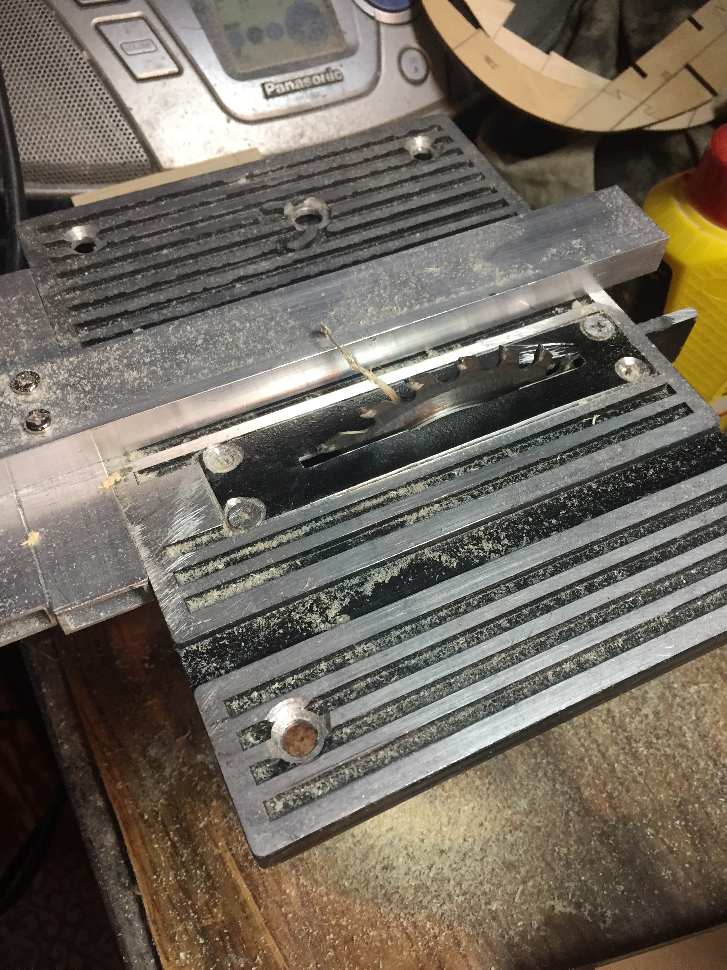

Продолжение, еще немного.

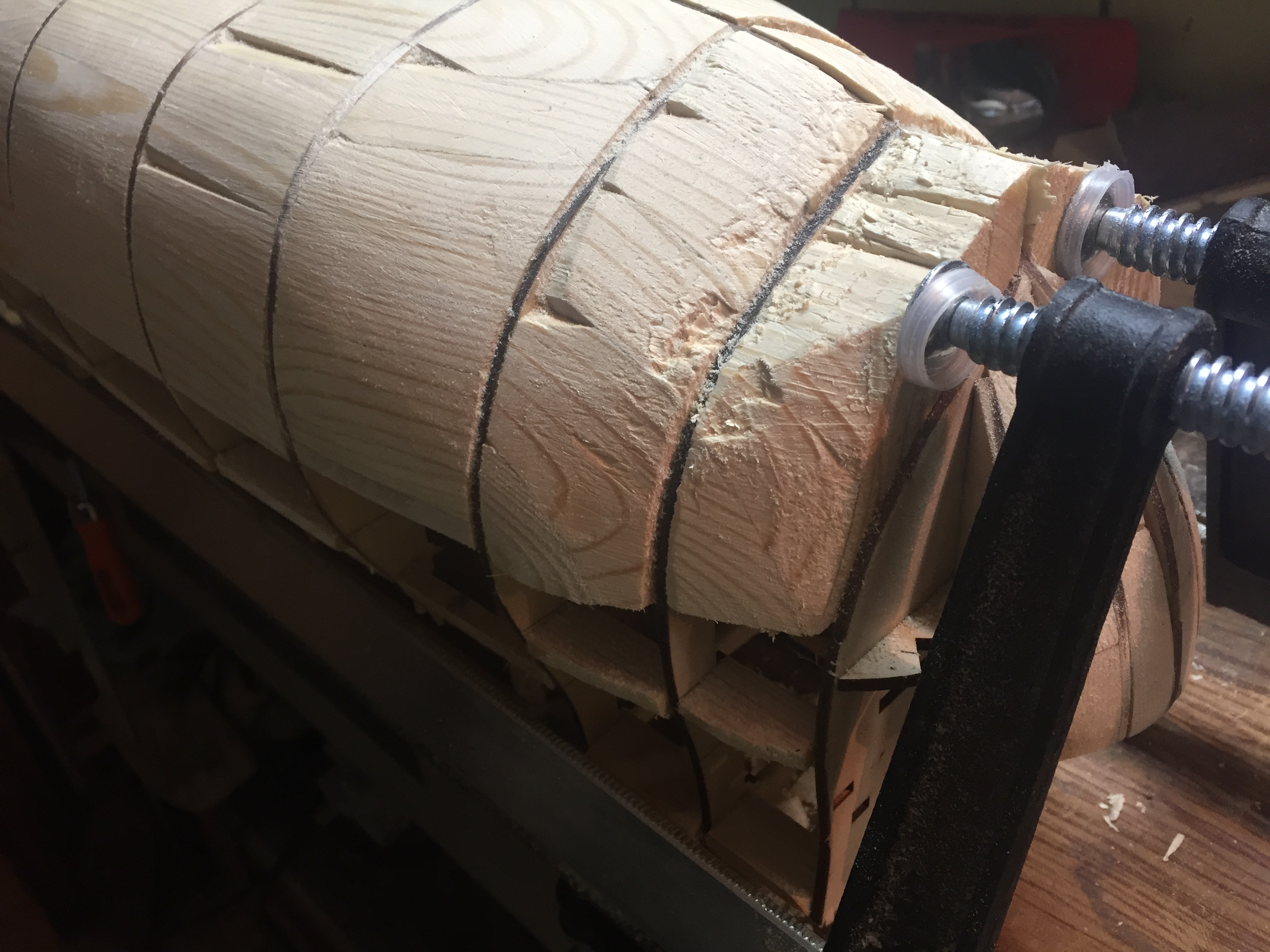

Пилил вот на такой циркулярочке. Поперечный рез нормально, продольный чуть хуже. Но это наверное проблема диска.
Не удержался, попробовал немного обточить корпус, для придания некоего вида. Видны крутые изгибы в нососой части.
Сообщение happimen » 06 апр 2017, 16:10
Циркулярка.

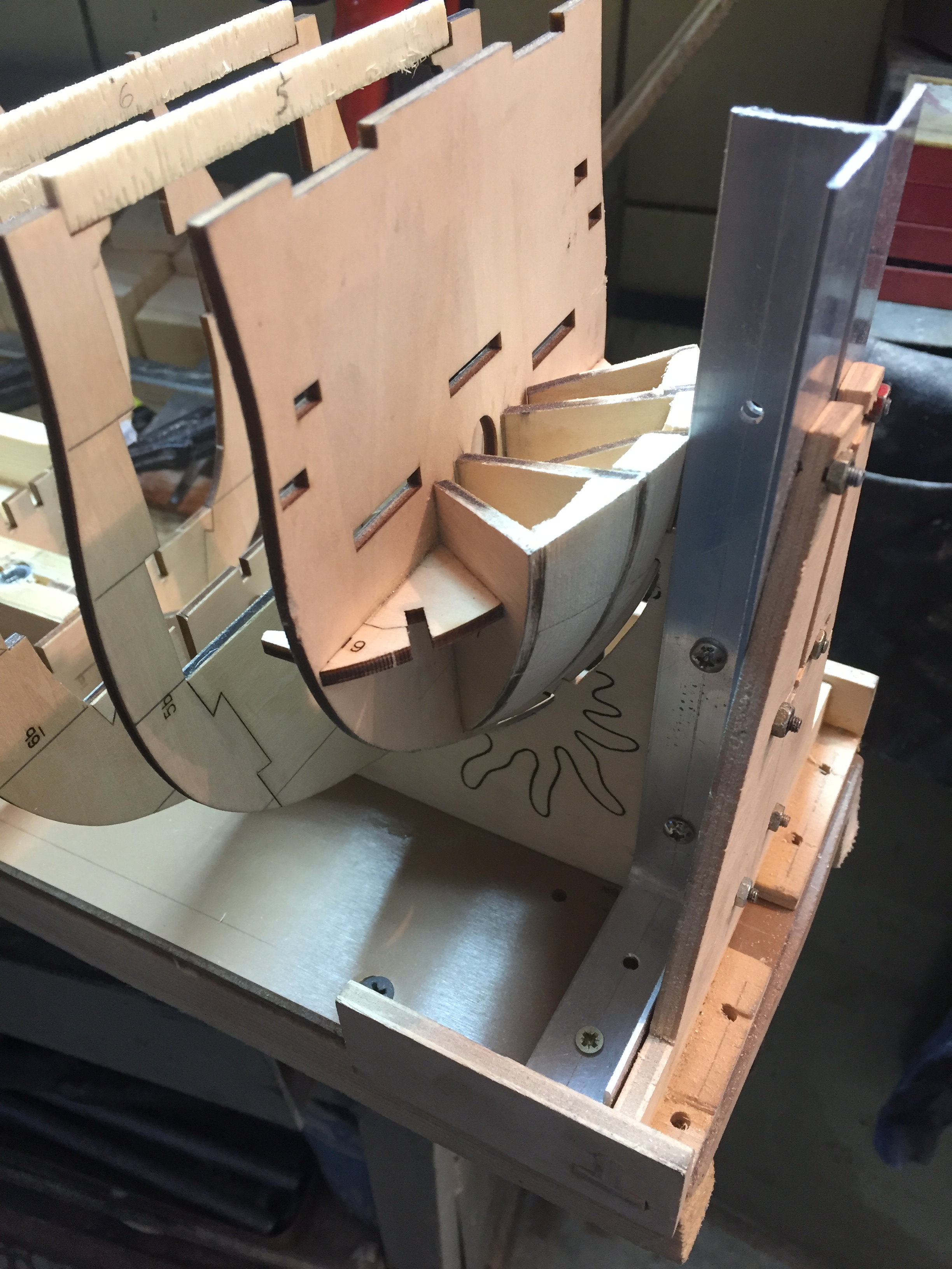

Андрей, вы напрасно вклеили носовые вставки, они будут мешать вставлять гальюн(площадка под бушпритом с рыцарем на коне) в общем видно на фото. Прийдется корректировать.
happimen
Сообщения: 97
Сообщение happimen » 17 апр 2017, 09:41
vsop писал(а):Андрей, вы напрасно вклеили носовые вставки, они будут мешать вставлять гальюн(площадка под бушпритом с рыцарем на коне) в общем видно на фото. Прийдется корректировать.
Доброго дня. Наверное не слишком удачный ракурс был на прежнем фото носовой части. Под гальюн оставлены места крепления. Сфотографировал. Для удобства обработки сделал временную подставку, что бы можно было переворачивать килем вверх. Вклеенные крепежные втулки позволяют крепить как снизу, к подставке, так и сверху, оверкиль, так сказать.
