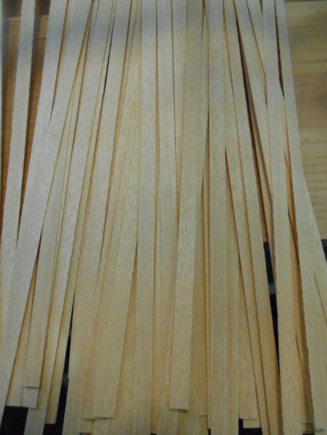

Вряд ли будет липа, вё таки она чуть темнее и имеет очень лёгкий розоватый оттенок.
Скорее будет вот это... .
Наверное Такие.jpg (135.05 КБ) 47668 просмотров

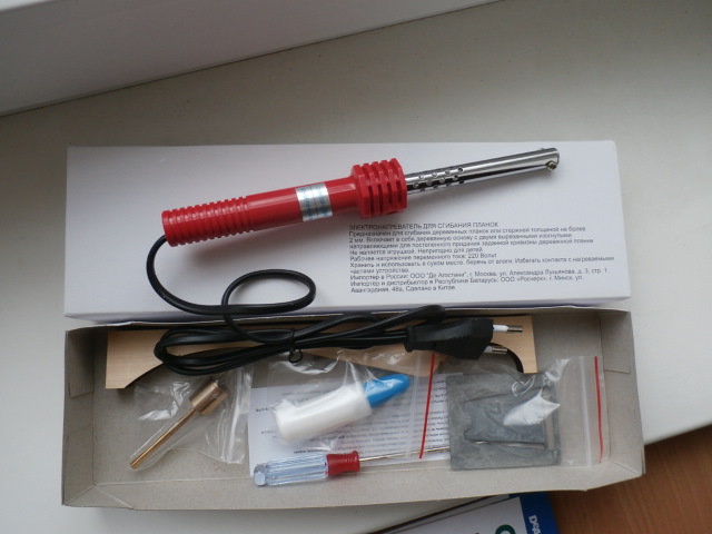

Что то ли бо мне устройство попалось г...о,либо я криворукий!все разваливается,внутри все на скрутке

skodovod писал(а): ↑22 окт 2017, 23:22 Что то ли бо мне устройство попалось г...о,либо я криворукий!все разваливается,внутри все на скрутке
Здравствуйте коллега!
Вы просто поспешили. Проживая долгие годы, я стараюсь из любого события получить позитив. Это очень полезно для здоровья, как известно нервные клетки у нас не восстанавливаются. Но ближе к делу!
На паяльнике из подарка указывается что он в 30 ватт. Судя по размерам нагревательного элемента, что то плохо в это верится! Да и самое главное, все устройство изящное, миниатюрное, изготовлено из тонкого хромированного металла, имеет малый вес и конечно массу. Поэтому его удел изгибать реечки, как максимум чистовой (0,6- 0,5мм) обшивки или какие то миниатюрные детали декора модели. Не больше!

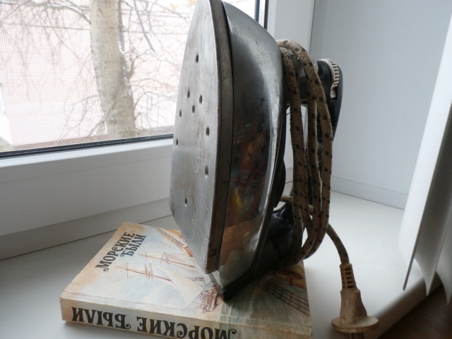

Для работы с черновой обшивкой нужно что то по массивней! Любимый бабушкин электроутюг! Масса и мощность которого позволяют не сильно заморачиваться с рейками обшивки. Но даже и с ним нужна в какой то степени тренировка.
Вопрос - что делать? Я не знаю степень разрушения устройства. Но наверное деревянная подставка - лекало цело. Это самое ценное в подарке фирмы, а паяльник, паяльник можно купить в магазине "Все по пятьдесят" в принципе не очень дорого. Не расстраивайтесь. Есть хорошая русская пословица: "Дареному коню в зубы не смотрят!" Удачи Вам! и По больше хороших эмоций!

керва писал(а): ↑23 окт 2017, 11:35
Спасибо за ответ,и Вам удачи!на счет паяльника полностью с вами согласен-он скорее всего для чистовой обшивки.

AZET писал(а): ↑21 окт 2017, 12:46 Вряд ли будет липа, вё таки она чуть темнее и имеет очень лёгкий розоватый оттенок.
Да, Евгений! Сразу сознаюсь, жизнь у меня прошла в металле. Работал в основном то же с металлом. И только к старости узнал, какая это Благодать держать в руках теплое и живое дерево! С такими планками я впервые столкнулся на прошлом патворке - "12 Апостолов". Эти планки шли для изготовления обшивки шлюпок. Их нам присылали и в этот раз для скифа нашего корабля. Древесина красивая, белая при сильном освещении проявляются серебристые продолговатые крапинки. В журнале Апостолов их называли липой. Возможно это китайская липа? А возможно я и ошибаюсь. Я не большой специалист и конечно не настаиваю, что есть, то есть , и вполне могу ошибаться... Удачи Вам и Здоровья!

керва писал(а): ↑23 окт 2017, 22:07

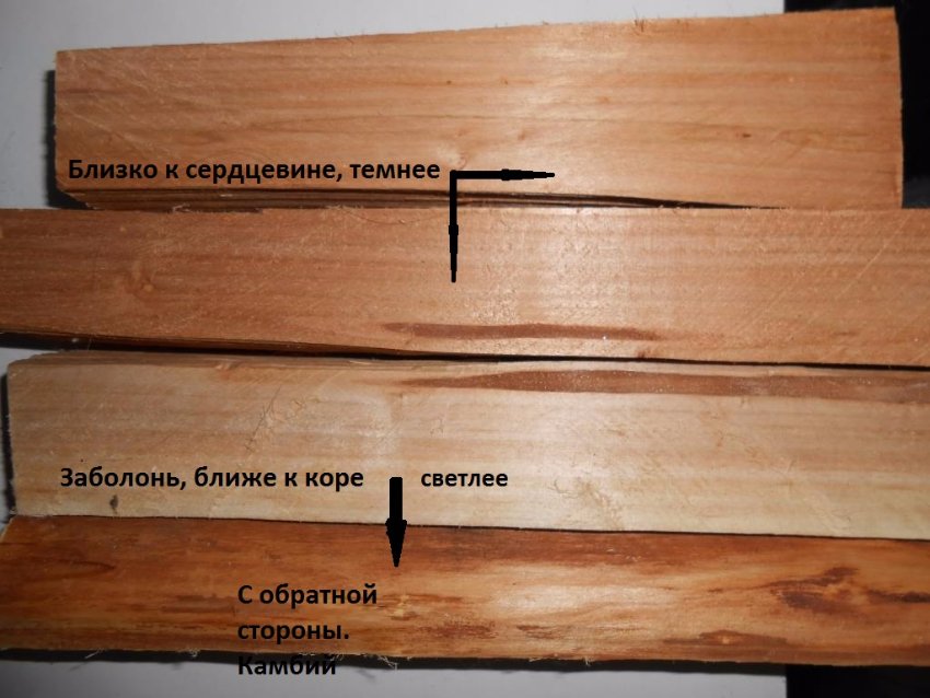

Не знаю Сергей, может вас это удивит, но я тоже понятия не имею что это за дерево. Хоть с ним вожусь всю жизнь. Это какая то экзотика, может быть химически осветлённая. А может ваша версия правильная. Но липа, это наши планки черновой обшивки, смысл клеить липу на липу. Ждать осталось не долго, сейчас поеду заберу №42, он уже пришёл, фото выложу.
Здесь нужно понимать что, Эбеновое дерево, это торговое название, которое объединяет различные породы, имеющие древесину черного цвета. Макасар, Лунный эбен(белый эбен), Чёрный эбен(Нигерийский) итд.
Как и красное дерево, есть радиальный разрез, тангентальный, ближе к комелю, итд.
Смотрел на форуме, ребята покупают грушу. Скорее(судя по фото) это не другая разновидность древесины, это, или разный распил(центр/край), или химически осветлённый. Белая груша имеет: Ярко белую древесину(как граб) с "жемчужными вкраплениями"(как анегри) и светлыми лёгкими разводами лимонного цвета.
Но пока это...
Липа, брус, планки.jpg (124.77 КБ) 47527 просмотров
Планки шпона разное.jpg (141.66 КБ) 47527 просмотров

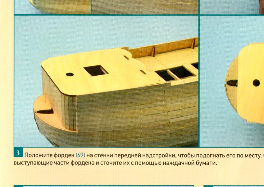

У меня тоже вопрос по обшивке!
А именно интересует обшивка борта фордека... В номере 31 видно, что обшивка борта практически вровень с фордеком, а у меня получилось, что планка обшивки ниже примерно на полпланки... Так как же лучше сделать? Приклеить ещё одну планку или пока оставить как есть? Вообще обшивка борта на фордеке случайно не в ровень с ним будет? Может необходимо приклеить ещё одну планку сверху и сточить её в один уровень с фордеком??? Вот почему то именно этот вариант мне больше всего нравится!
Без имени-1.jpg (124.07 КБ) 47525 просмотров

Сергей Александрович Алмазов писал(а): ↑24 окт 2017, 12:55 У меня тоже вопрос по обшивке!
Так бывает, это нормально. Скорее всего виновата разная ширина планки(они у нас не шибко калиброванные), или ошибка при вклейке первой планки борта, откуда пошёл весь"косяк", это не страшно. Просто добавьте планку, как вы хотели. У нас пока черновая.
Я бы вам посоветовал добавить по высоте эту планку. Чувство вас не обманывает Добавить и сточив под один уровень с палубой фор-дека получаешь удовлетворение законченностью работы. Но как придумают разработчики крепление фальш борта на фор деке?? Так что подклеить планку и ждать что дальше - самый безопасный вариант! Удачи!

Сообщение Almaz1188 » 24 окт 2017, 13:15
Спасибо за совет! Так и сделаю, подклею ещё одну планку и сточу всё под ноль с фордеком!!!

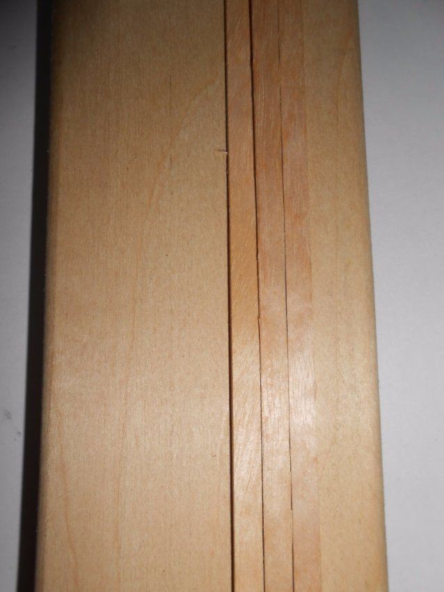

Вот ещё:
Это Ольха. Она пока на сушке(ещё год лежать), поэтому в чурках. Напилена из одного полена. Тут видно заметная разница в цвете. Фотоаппарат искажает цвет, реально разница ещё заметнее.
