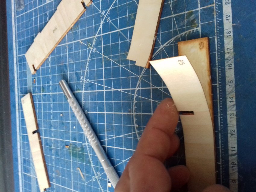

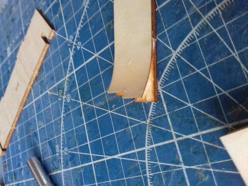

Всем привет! Вчера распаковал журнал № 23 со стрингерами и вот какие они у меня. Судя по качеству деталей они наверное пересушенные в руках хрустят.

Здравствуйте!
Да, неприятный сюрприз! Перед вами два варианта.
Первый. Берете акварельную кисточку, аккуратно и не спеша промазываете детали и изнутри и с наружи обычной комнатной температуры водой и уложив в полиэтиленовый пакет оставляете где - то на сутки в покое. Укладываете без какого либо прессования, можно добавить туда несколько влажных , смоченных водой ваток но не на фанерках , а просто в пакете. Через сутки фанера пропитавшись влагой перестает хрустеть начинает разрешать себя в какой то степени изгибать. Промазываете все расслоившиеся детали клеем, желательно американским " Titebond " но можно и нашим ПВА. Затем укладываете под пресс. Очень хорошие результаты получаются если детали укладываете под тяжелое и толстое стекло. Через стекло видно, что форма детали не изменилась. Оставляете в таком состоянии на несколько суток. Ну а затем начинаете строительство корабля.
Второй. Фотографируете с нескольких ракусов ваши негодные по вашему мнению детали. Звоните на горячую линию ДеА, с просьбой о замене этих деталей. Детали обычно меняют в месте с журналом. По крайней мере меняли, я это знаю по опыту с "12 Апостолами". Но первый вариант предпочтительней. Экономит время и нервы. Удачи Вам и всего Хорошего!

Спасибо за совет. На будущее учту. Но с эти планками уже все решил :)
