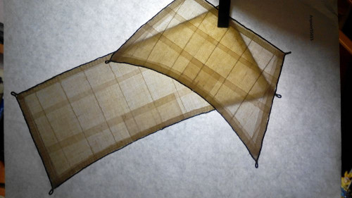

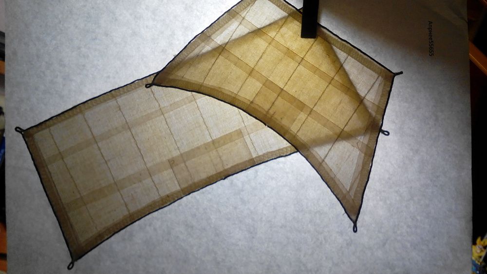

Пытаюсь сделать из тряпочек присланных ДеА подобие парусов. Первый опыт. Это блинд и бовен-блинд
С уважением vikar

Сообщение AZET » 08 мар 2020, 13:11
vikar писал(а): ↑05 мар 2020, 20:20 Пытаюсь сделать из тряпочек присланных ДеА подобие парусов. Первый опыт. Это блинд и бовен-блинд паруса
Посмотрите у Марквардта(ух!, пока эту фамилию напишешь, мозги вывернешь), блинда у него нет, но бовен показан.
Ещё, лик трос можно клеить, в нашем масштабе, это возможно. Рассмотрите такой вариант. Нужен клей, пергамент, или калька(можно стащить у супруги), утюг.

Сообщение vikar » 08 мар 2020, 18:15
AZET писал(а): ↑08 мар 2020, 13:11
Да, лик-трос я наклеил.Технология была немного попроще предлагаемой вами,вроде получилось прочно.Что касается блинда, согласен, стоплат и банты на них не ставили. Вместо бантов были боуты (косые накладки),но эти мои паруса были пробными, экспериментальными,так сказать, решил сделать их по полному профилю, чтобы уяснить на будущее, что и как будет получаться. Кроме того, уж больно хлипкие тряпочки прислал ДеА, клеил накладки ещё и для жёсткости. У меня все кромки и накладки из малярного скотча. Были некоторые сомнения, как будет держаться и смотреться.
С уважением vikar
Re: Рангоут Такелаж
Сообщение Sniper » 08 мар 2020, 21:58

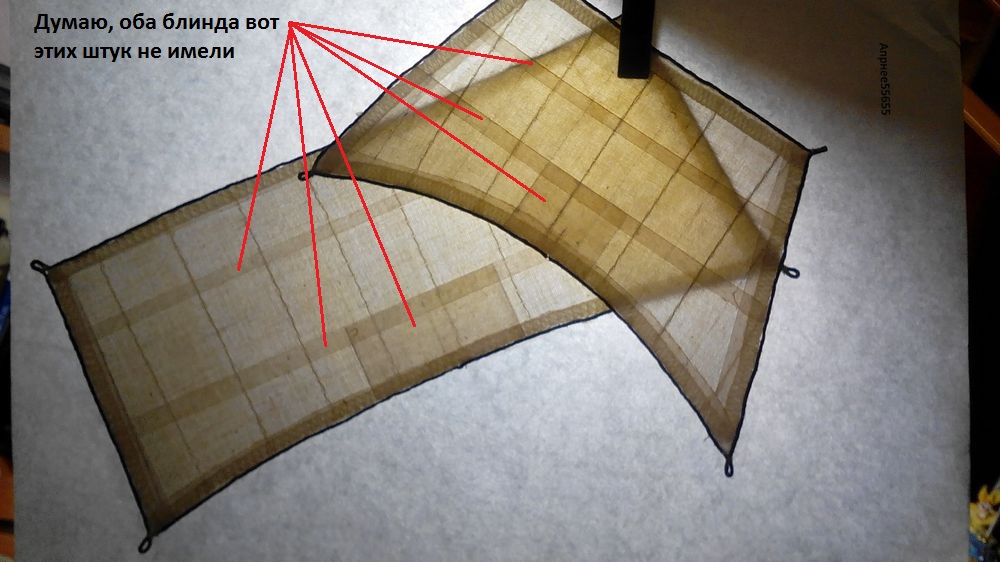

vikar писал(а): ↑08 мар 2020, 18:15 У меня все кромки и накладки из малярного скотча. Были некоторые сомнения, как будет держаться и смотреться.
Очень интересно, но я не очень понял, что Вы сделали с этим ужасным оверлоком по краю паруса. Заклеили бумажным скотчем? И почему ликтрос темного цвета?

Сообщение vikar » 09 мар 2020, 12:36
Sniper писал(а): ↑08 мар 2020, 21:58
Да, в конструкции любого реального паруса есть подшивки, такие узкие полосы парусины, которые подшивались с носовой стороны по краям паруса по всему периметру, это делалось для упрочнения паруса. В парусах для моделей, для имитации этих подшивок обычно наклеивали соответствующие полоски материи. Я посчитал, что проще вырезать и наклеить эти полосы из малярного скотча, тем более он подходит по цвету. В нашем случае эта окантовка ещё и закрывает несуразную обмётку по краям паруса. Банты и стоплат тоже из скотча. Скотч прекрасно имитирует парусину и держится очень прочно, тем более что я пропитываю потом парус раствором клея ПВА.
На счёт ликтроса вопрос не понял. По моему цвет его ни чем не лимитируется.
Или я не прав?
С уважением vikar

Сообщение AZET » 10 мар 2020, 01:38
vikar писал(а): ↑09 мар 2020, 12:36
...но я не очень понял, что Вы сделали с этим ужасным оверлоком по краю паруса. Заклеили бумажным скотчем? И почему ликтрос темного цвета?
Я посчитал, что проще вырезать и наклеить эти полосы из малярного скотча. В нашем случае эта окантовка ещё и закрывает несуразную обмётку по краям паруса. Банты и стоплат тоже из скотча. Скотч прекрасно имитирует парусину и держится очень прочно, тем более что я пропитываю потом парус раствором клея ПВА.
Или я не прав?
По моему вопрос Snipera был вызван не лимитом цвета, а тем, что в те времена "верёвочки" не красили, скорее это был цвет льна, или пеньки.
Уж не знаю про скотч, накладки, можно вырезать из той же ткани парусов, я бы взял дополнительно, например парус грота и раскроив, наклеил.
Про пропитку ПВА. Ничего сказать не могу за современные, но обычный ПВА, со временем желтеет и становится хрупким, ткань "ломается", плюс перепады влажности на неё действует плохо, могут появится пятна.

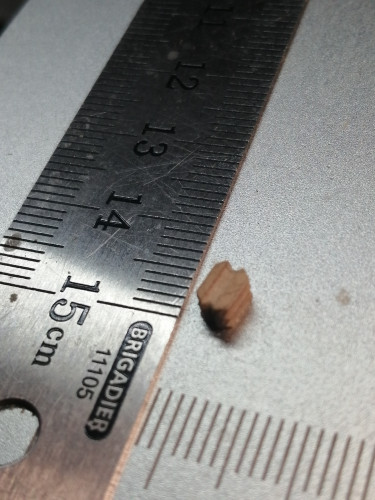

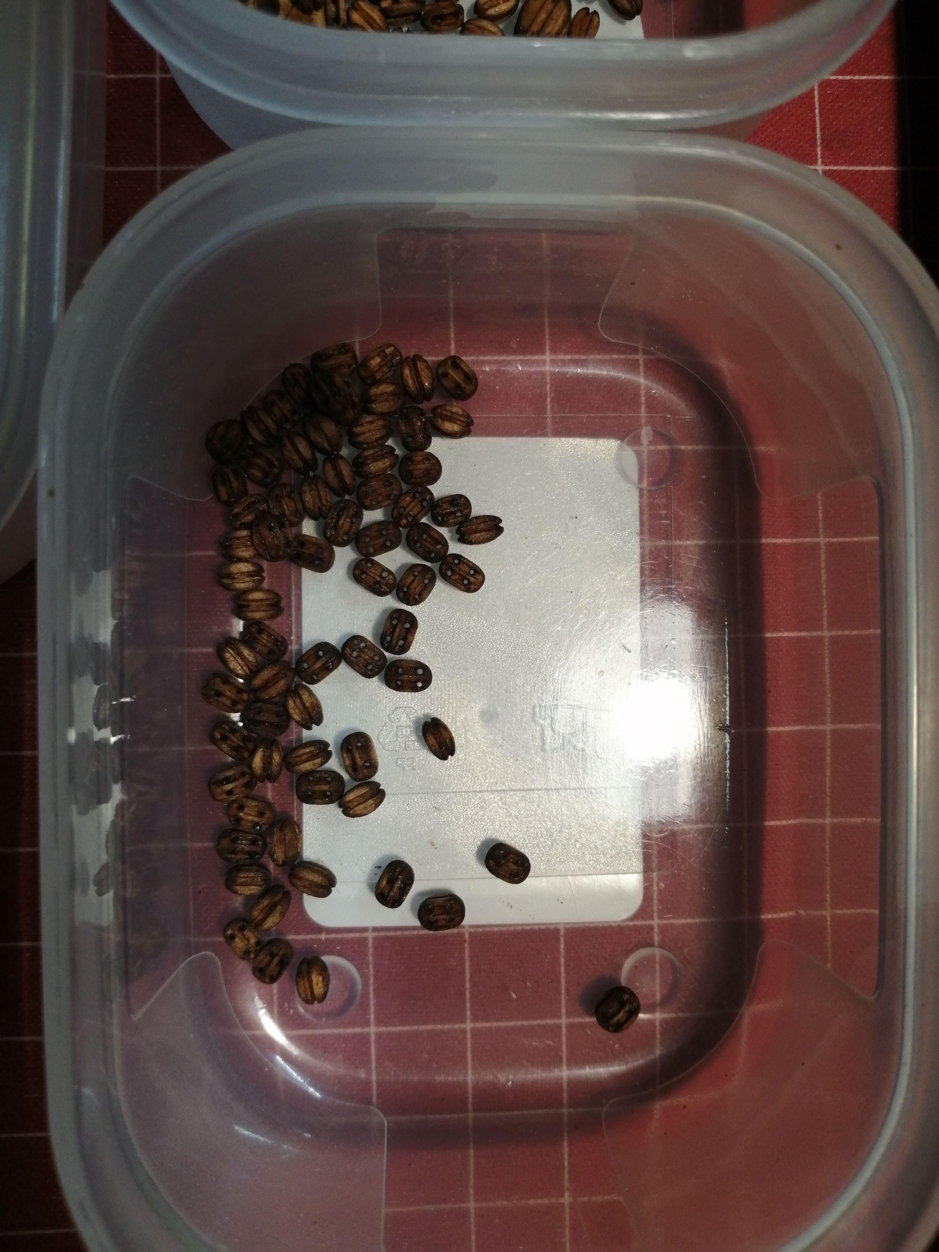

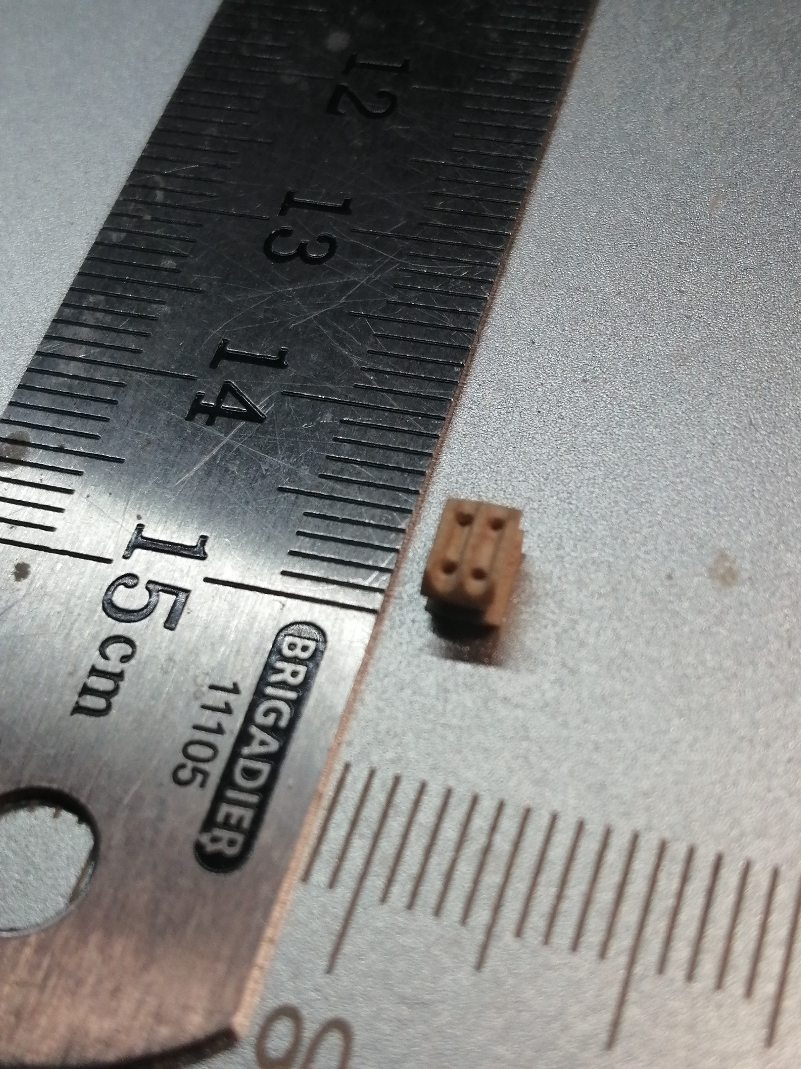

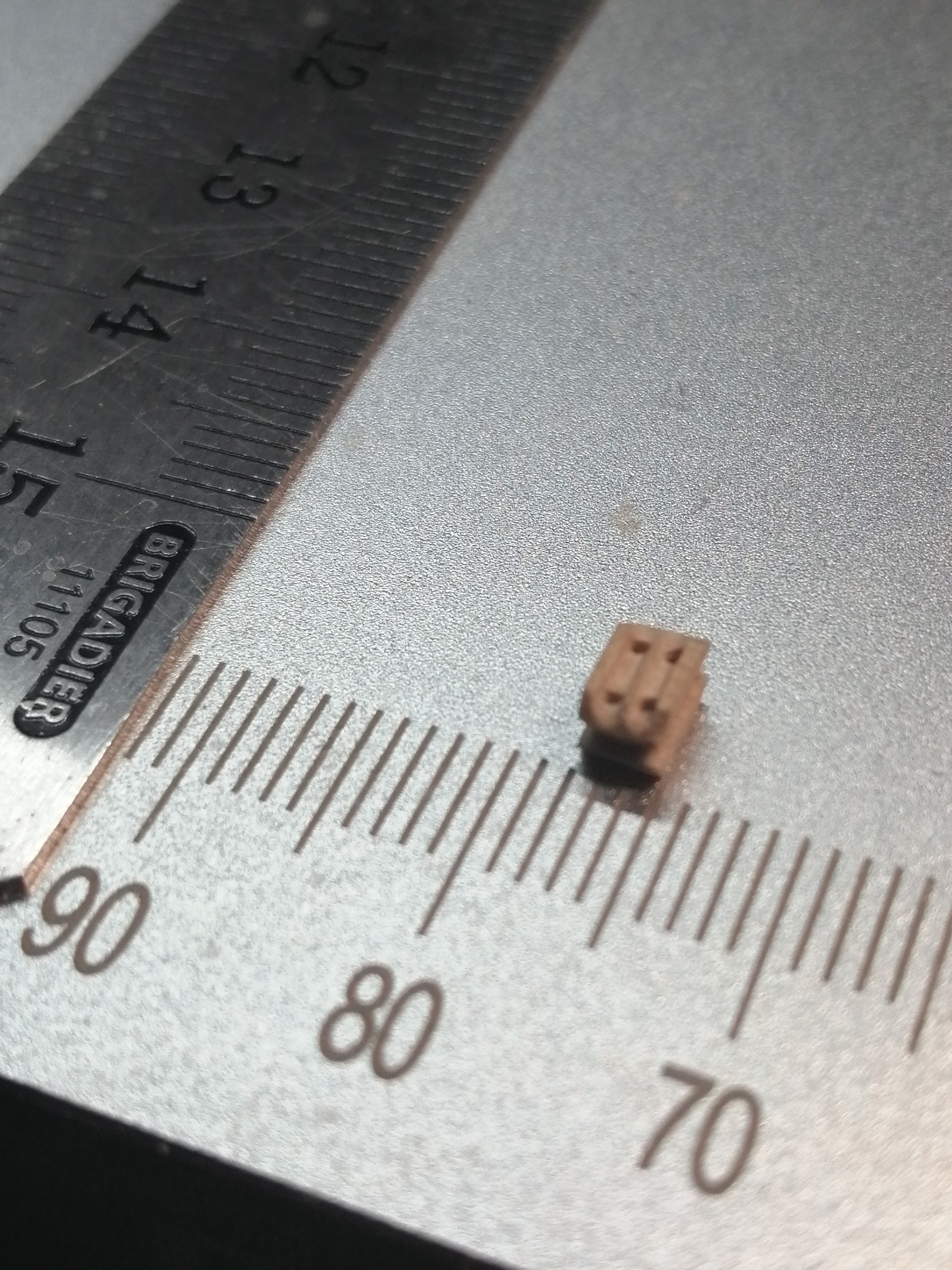

Пробую изготавливать блоки из груши(благо в прошлом году с отпуска привез)
Re: Рангоут Такелаж
Сообщение керва » 18 апр 2020, 11:35
skodovod писал(а): ↑17 апр 2020, 06:02 Пробую изготавливать блоки из груши(благо в прошлом году с отпуска привез)
- Очень интересно и думаю, что актуально это для всех, кто сейчас собирает Повелителя. Обязательно выкладывайте результаты ваших проб.Не стесняйтесь и ошибок. Не даром же говорят, что за одного битого двух не битых дают! Удачи Вам и конечно Здоровья!

керва писал(а): ↑18 апр 2020, 11:35

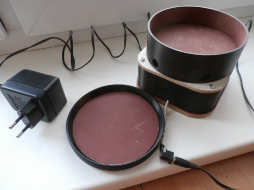

Спасибо,и Вам того же.Вот сейчас заказал фрезы из Поднебесной,жду,а то одной фрезой, одного диаметра блоки не очень удобно делать.

- Вот сейчас заказал фрезы из Поднебесной,жду,а то одной фрезой, одного диаметра блоки не очень удобно делать.
[/quote]
Здравствуйте!
По моему мнению хороший инструмент - это уже половина успеха! Если поискать в интернете можно найти много чего интересного. Как пример посылаю ссылку на видиоролик по изготовлению.
https://www.youtube.com/watch?v=jgUlT0McdBI Мы на нашем форуме когда то тоже обсуждали этот животрепещущий вопрос: Время убежало , и я за это время купил у мастера эл. гвалтовку. По моему мнению без неё изготовить более, менее порядочные блоки для модели , по крайней мере для меня не обойтись.
viewtopic.php?f=100&t=252&start=375
Но это конечно моё личное мнение и я возможно, как любой другой судомоделист могу ошибаться. Удачи Вам!
Здравствуйте!
[/quote] здравствуйте, Христос воскресе,с праздником Вас и ваших близких, посмотрел видео по изготовлению блоков.У автора ролика скорость работы, высокая.еще видно что материал для блоков из древесины высокой твердости (правда что за древесина не знаю,или просмотрел где).у меня скорость намного ниже,я использую сверлильный станок, фрезы,сверла,в ручную только шлифую.да станка для шлифовки блоков у меня нету.если есть у кого ссылка как сделать или приобрести этот девайс, прошу поделиться.поэтому за 2 часа в среднем выходит 12 блоков (с учётом роспуска материала на пиле,фрезеровки пазов и шлифовки),но со временем думаю будет побыстрее, сейчас ещё, попозже, буду делать одношкивные блоки,те делать побыстрее, вчера один попробовал.всех ещё раз с праздником!

- У автора ролика скорость работы, высокая.еще видно что материал для блоков из древесины высокой твердости (правда что за древесина не знаю,или просмотрел где).у меня скорость намного ниже...
[/quote]
- Во истину Воскресе!
Здравствуйте, к сожалению не знаю вашего имени, отчества...
Сразу же сообщаю имя мастера и его веточку, это на питерском форуме судомоделистов. Его зовут Сергей он из Смоленска.
http://forum.modelsworld.ru/topic10914start315.html
Могу добавить ник seyudin рекомендую, парень оперативный и ответственный, с таким приятно иметь дело. Я у него заказывал и тросомот и гвалтовку. Гвалтовка получилась добротной и даже красивой. Но в работе пока не использовал.Пока работаю с корпусом модели, до такелажа мне еще далеко.
Блоки судомоделисты делают по своей возможности, но максимально стараются применять материал: дерево твердое и мелко слоистое. Лучше всего самшит. В нашей стране самшит растет на Кавказе. Далее идет Красное дерево, орех, на крайний случай береза. Сейчас Китай наводнил страну бамбуком. Бамбук не дерево, это трава. Из бамбука получаются вполне приличные детали при изготовлении деталей токарным станком. Советую поэкспериментируйте возможно вам понравится. Бамбук можно закупить на разных рынках в виде различных вилок молоточков, лопаточек, шампуров для шашлыка, салфеточек и ковриков и т.д. Насчет скорости изготовления сильно не переживайте. Это просто вопрос времени. Не даром же говорится что мол "Не боги же горшки обжигают!" В основном экспериментируйте с различным материалом. Я не очень давно видел ролик, где мастер изготовляет блочки для модели из китайских (бамбуковых) палочек для еды. Они по своему сечению овальные и если их резать поперек то в идеале вполне повторяют форму корабельного блока для такелажа. В морском музее Таллина я видел модель, где все блоки такелажа изготовлены были из прозрачного плексиглаза. Материал для применения не обычен. Но смотрелось захватывающе! Хотя в Европе очень часто на своих деревянных моделях используют судомоделисты пластик.Ваша задача, как мне кажется наловчиться изготавливать, как можно миниатюрней блоки. , потому, что для обвязки корабельного орудия двух и одношкивные блоки из патворка должны быть как минимум раза в 1,5 - 2 раза меньше, что бы можно их было называть"музейным качеством"!Удачи Вам и конечно Здоровья!

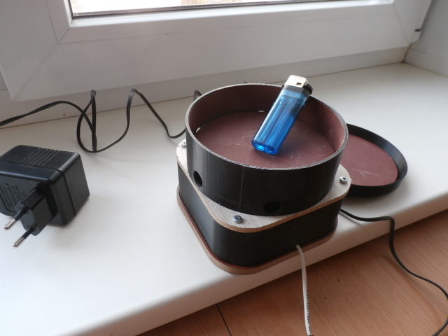

[/quote]. добрый день а можно увидеть фото самой гвалтовки,цену и как заказывали у Сергея.спасибо.
Re: Рангоут Такелаж
Сообщение керва » 19 апр 2020, 14:42
skodovod писал(а): ↑19 апр 2020, 13:18.
Здравствуйте!
Все довольно просто.
Регистрируетесь на питерском форуме, как участник этого форума.
Заходите на список форумов. http://forum.modelsworld.ru/forum38.html
Спускаетесь в низ до первой Барахолки Их там несколько вам нужна самая верхняя из всех. Ищите там веточку "Продам тросомот" Сейчас там 22 стр. http://forum.modelsworld.ru/topic10914start315.html Идете на последнюю. И пишите Сергею вашу просьбу. Второй путь Регистрируетесь и пишите свою просьбу ему в Личку. Его ник seyudin Там же договариваетесь о цене.Заказывал гвалтовку довольно давно цену сейчас уже не помню Что то чуть более 3200р. Это и устройство это и питающее устройство в комплекте.Удачи вам!
Сообщения: 317
Поблагодарили: 140 раз
Re: Рангоут Такелаж
Сообщение skodovod » 20 апр 2020, 17:27
керва писал(а): ↑19 апр 2020, 14:42
Здравствуйте!
Спасибо вам большое за ссылку, зарегистрировался на питерском форуме, связался с Сергеем Владимировичом,заказал гвалтовку,все вместе с доставкой до Москвы обошлось в 2850 ,жду изготовления и отправки гвалтовки.

Гвалт-это шум невменяемой толпы.
А галтовка есть обработка деталей начиная зубным порошком и заканчивая стальными шариками.
Уж простите за поучение.

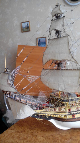

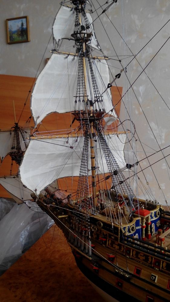

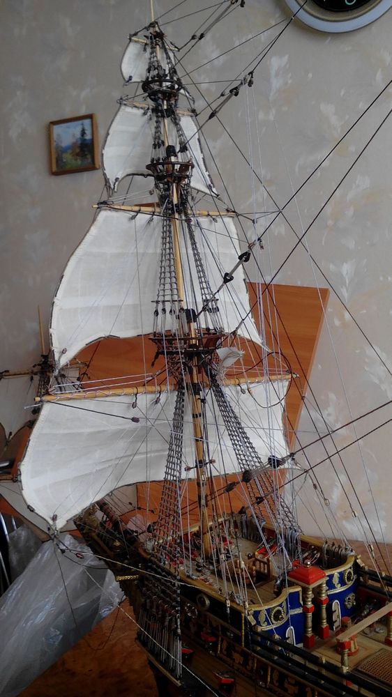

Для того чтобы немного оживить форум, выкладываю результат 4-х месячной работы по установке парусов и такелажа на бушприте,гальюне, фок-мачте и баке. Рекомендую коллегам устанавливать малые руслени для фордунов и предусматривать на них место для крепления коренных концов шкотов фока и грота
С уважением vikar

Сообщение vikar » 01 июн 2020, 11:56

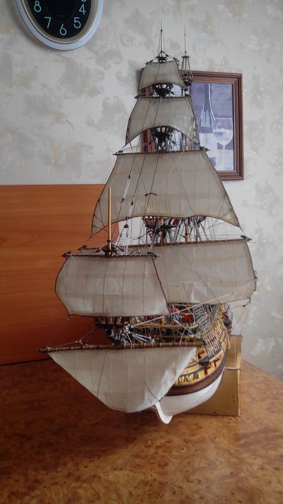

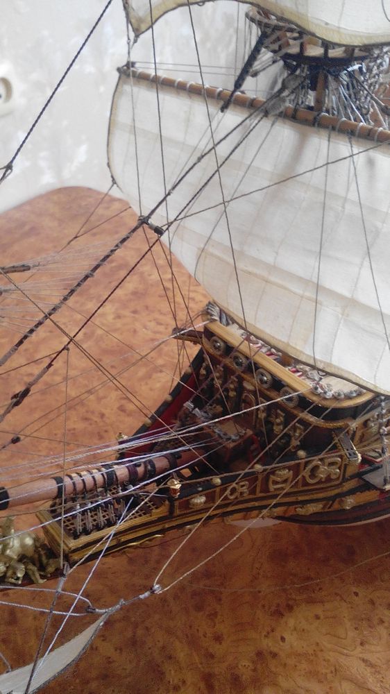

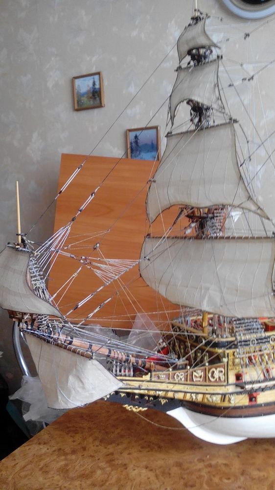

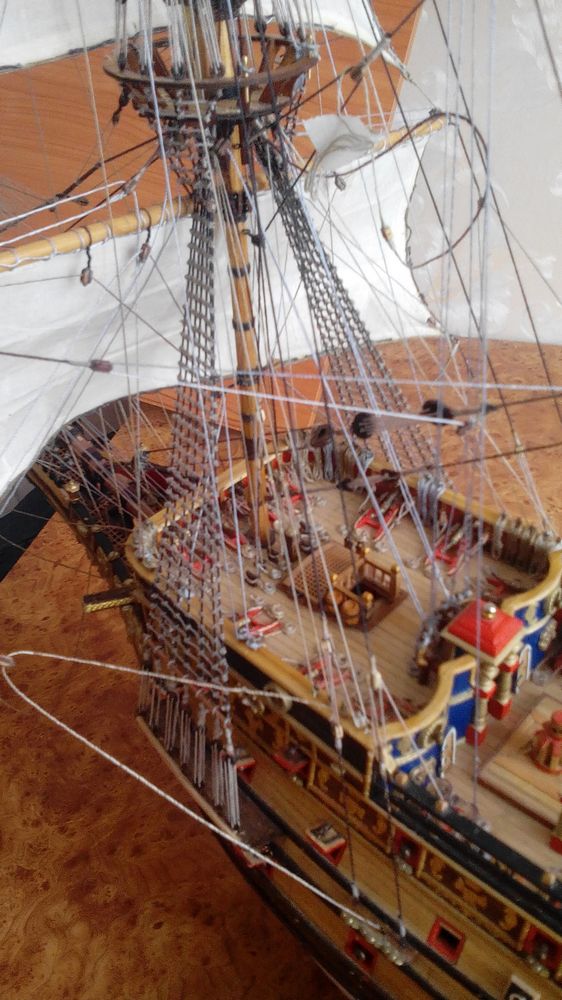

Продолжение предыдущего поста.
С уважением vikar
Re: Рангоут Такелаж
Сообщение керва » 01 июн 2020, 17:42
Я рад нашей новой встрече! Спасибо за ваши фотографии. Ваш корабль хорошеет и за счет парусов обретает крылья. Очень интересно! Действительно у вас есть чему поучиться. Удачи Вам,Творческого настроения и конечно Здоровья!

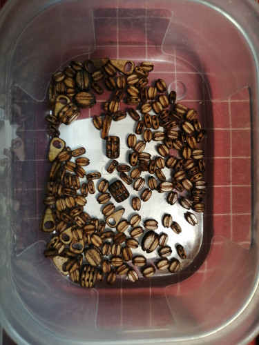

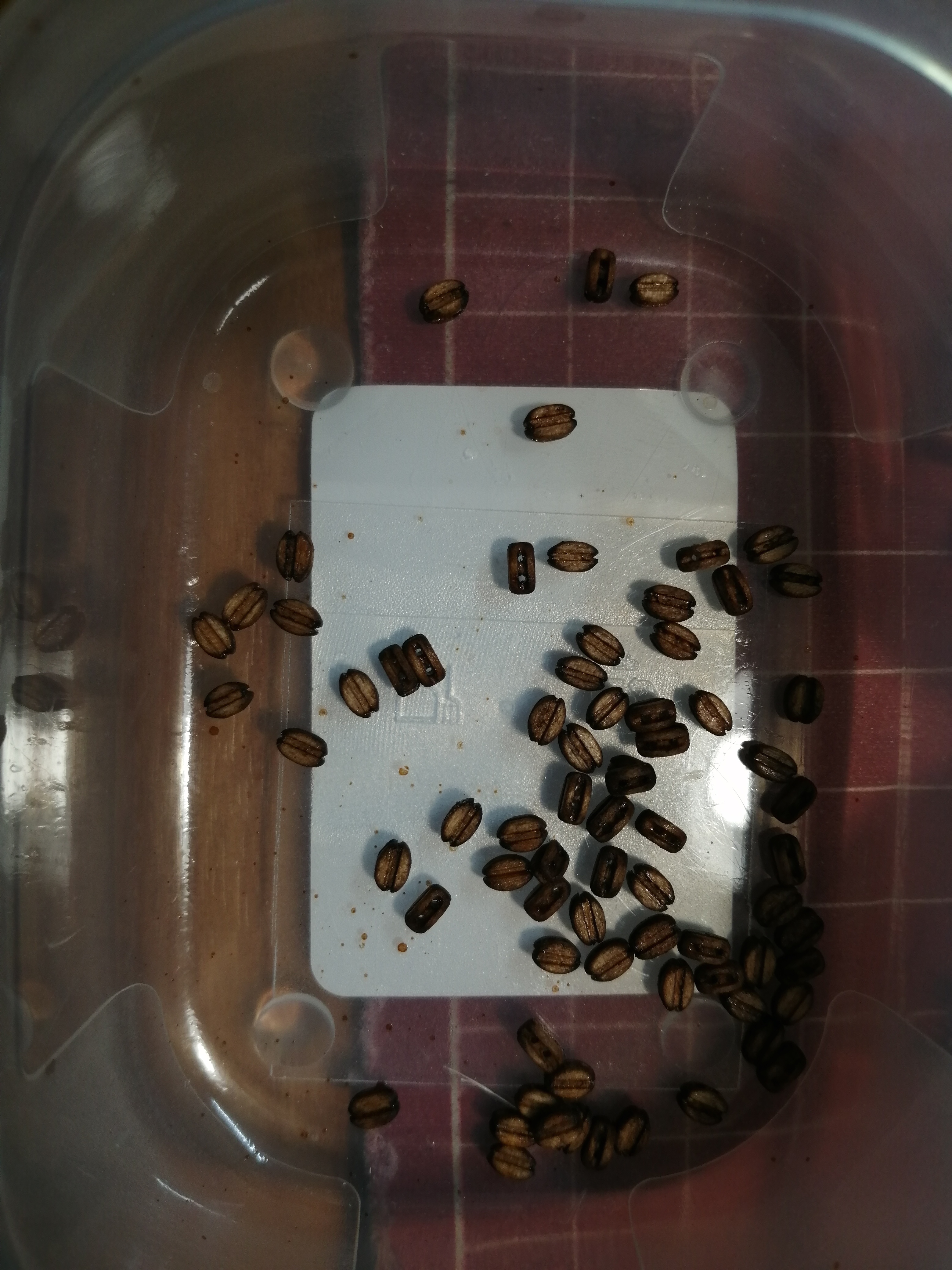

Здравствуйте коллеги.наконец закончил изготавливать блоки,(почти 300 штук, разного размера). наконец продолжу сборку повелителя.Всем удачи и здоровья.А ещё высылаю фото гвалтовки изготовленной Сергеем Владимировичом, огромное ему за нее спасибо.сделанно очень качественно.
