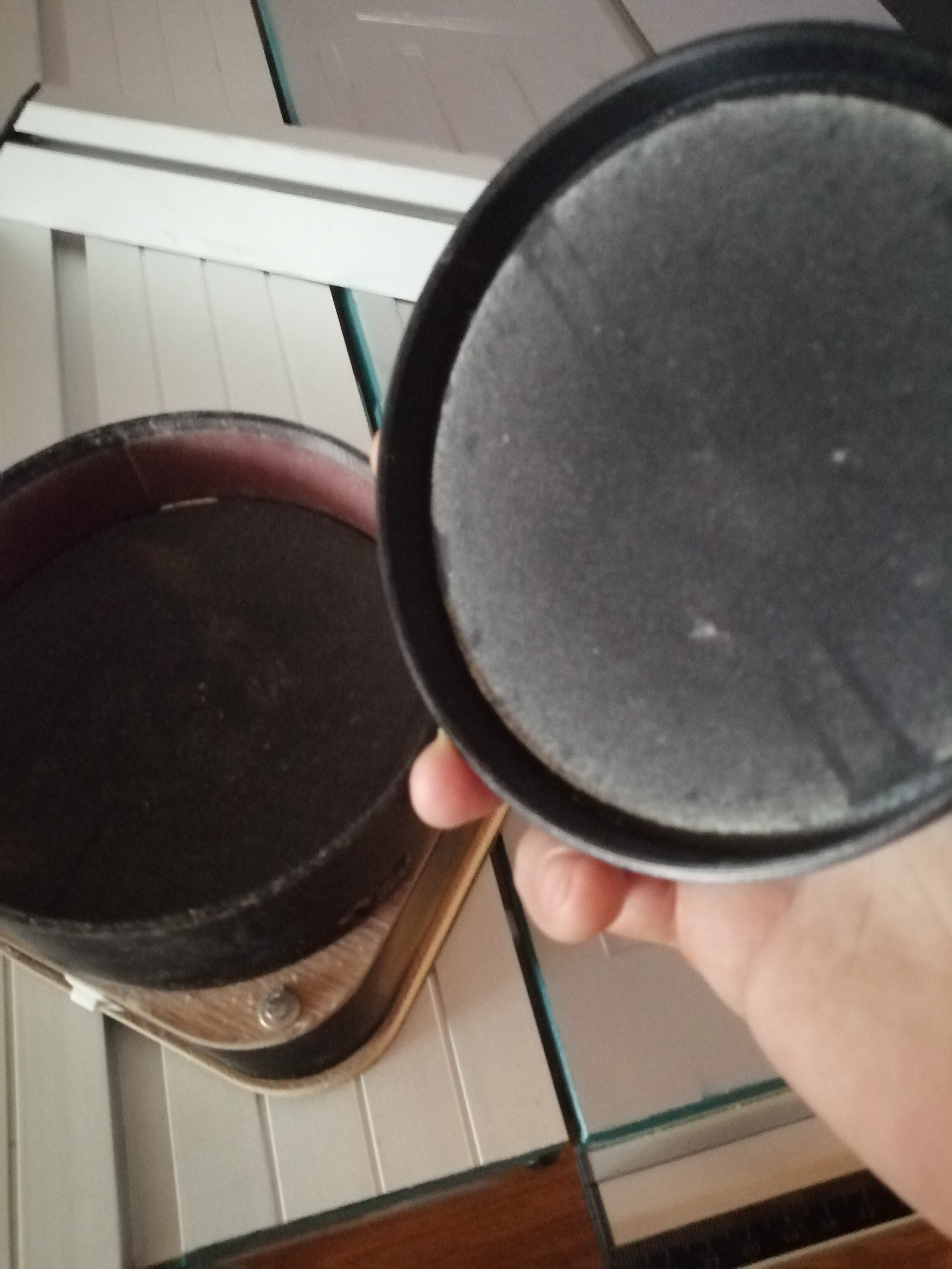

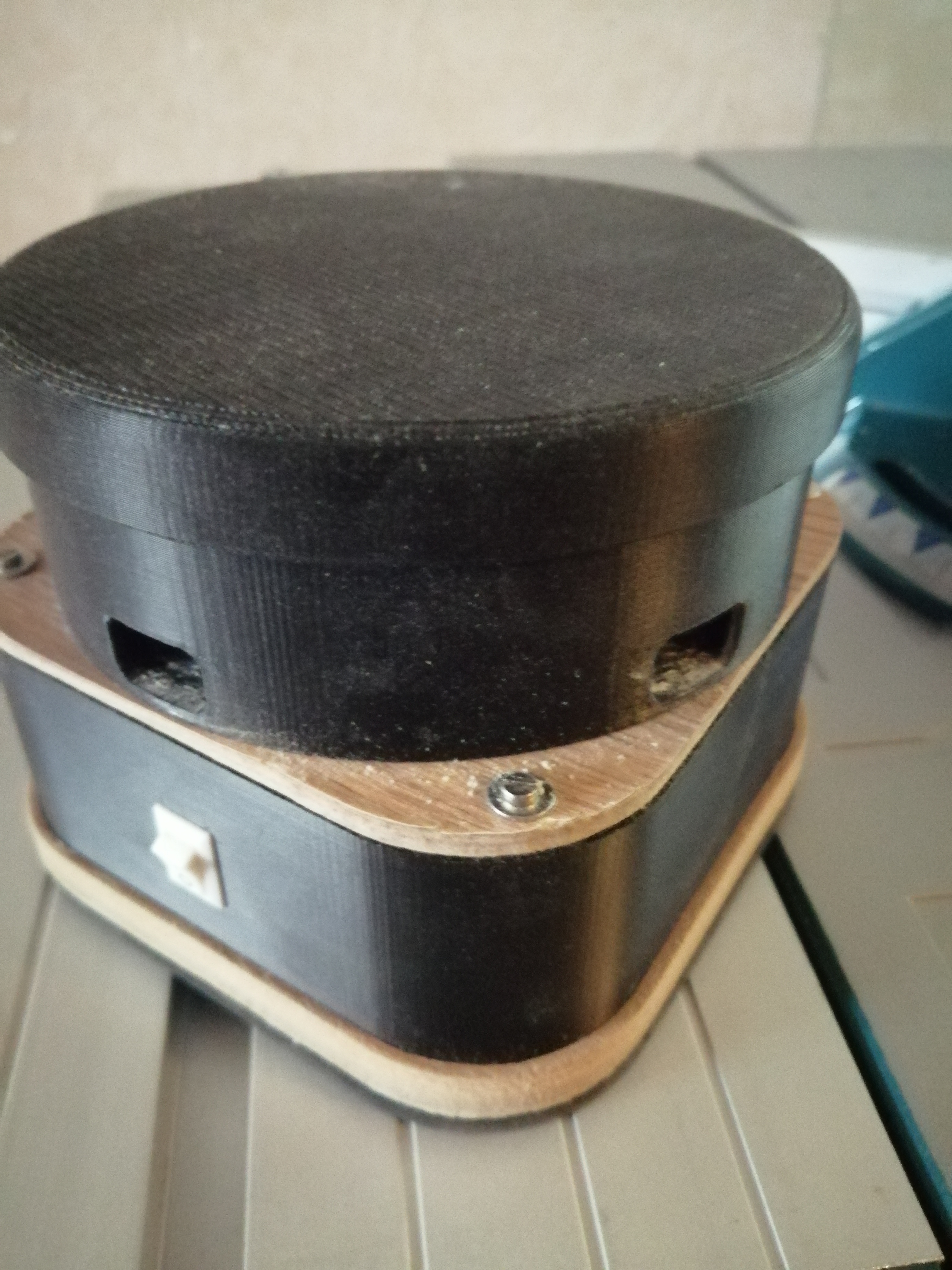

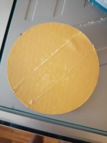

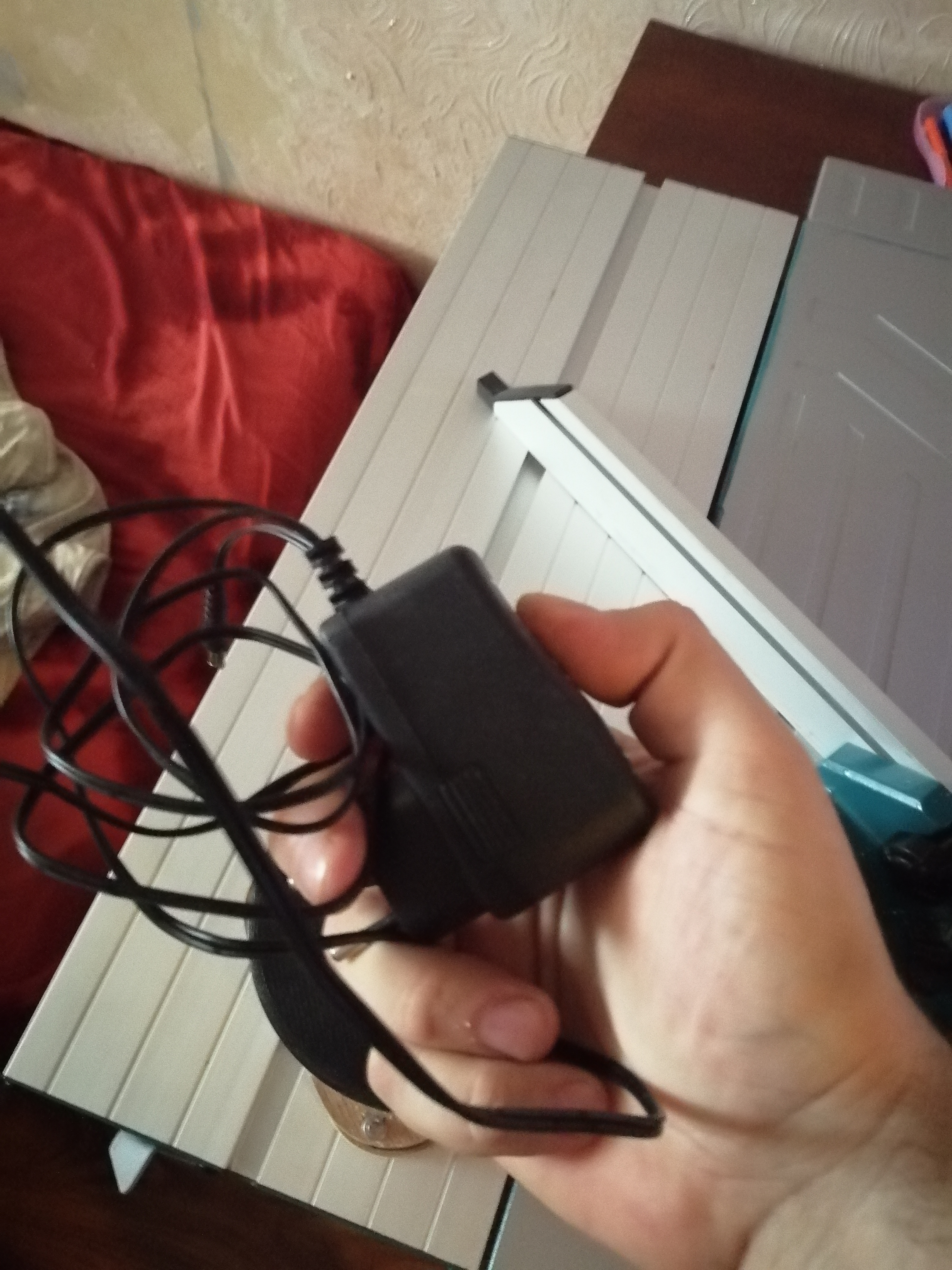

И сама галтовка (прошу простить если пишу не правильно)
Re: Рангоут Такелаж
Сообщение Oldman » 06 июн 2020, 20:30
skodovod писал(а): 06 июн 2020, 17:51 И сама галтовка (прошу простить если пишу не правильно)
Скажите, а что гоняет внутри детали? крутится дно? У меня банка закреплена неподвижно, обклеена шлиф шкуркой, а на оси двигателя, по центру банки установлена крыльчатка, которая вращаясь гонит детали к стенкам и по кругу. (к сожалению фото сейчас выложить не могу, дал попользоваться знакомому)

Сообщение skodovod » 06 июн 2020, 23:52
Oldman писал(а): 06 июн 2020, 20:30
. доброй ночи, совершенно верно,дно крутится,сама банка неподвижна,дно обклеено шкуркой,стенки и сама крышка,крыльчатки стоят внизу под крышкой.

Сообщение Oldman » 07 июн 2020, 12:49
skodovod писал(а): 06 июн 2020, 23:52 крыльчатки стоят внизу под крышкой.
Еще раз прошу прощения, но на фото крышка без всяких крыльчаток, но если они там есть, то они не вращаются? Привода к ним нет.
Спрашиваю, потому, что хочу сделать другую галтовку.
Сообщения: 317
Поблагодарили: 140 раз
Re: Рангоут Такелаж
Сообщение skodovod » 07 июн 2020, 13:44
Oldman писал(а): 07 июн 2020, 12:49
крышка,стенки и боковины просто оклеены шкуркой, крыльчатки,стоят снизу и идут к центру как усилители и поддержка самого диска, позже фото сделаю

Здравствуйте! Всё очень просто в устройстве этого приспособления. В квадратной пластиковой коробочке ( в низу) расположен низковольтный (12 вольт) эл.двигатель. В верху - в круглом отсеке, находится исполнительный механизм. Где борта обклеены абразивной бумагой , а дно вращается от нижнего эл.двигателя. Для того чтобы не скапливалась пыль и отходы в круглом отсеке есть продольные отверстия на ружу, ну а для того, чтобы заготовки блоков не выпрыгивали во время галтовки верхний круглый отсек закрывается круглой и тяжелой крышкой. Изнутри крышка, как и днище устройства тоже оклеены наждачной шкуркой. Наждачная бумага наклеена с помощью двухстороннего скоча. Что дает возможность менять её при необходимости. Для регулировки работы устройства можно менять номера абразива , применяя различные номера абразива при различных сортах древесины блоков и оборотов эл.двигателя и времени работы самого устройства. Разговор на эту тему у нас на форуме был еще в 2018 году...

Сообщение skodovod » 07 июн 2020, 14:46

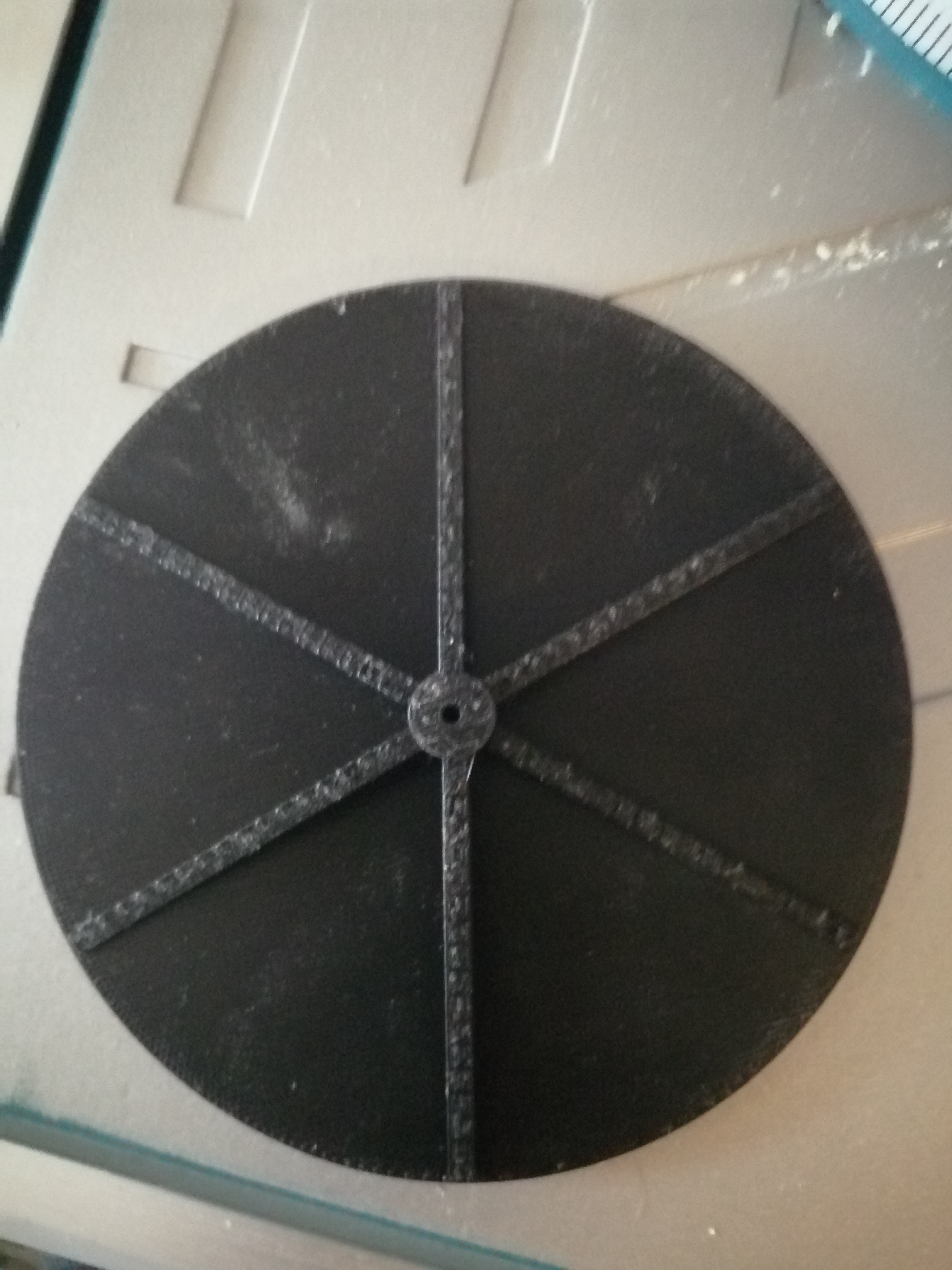

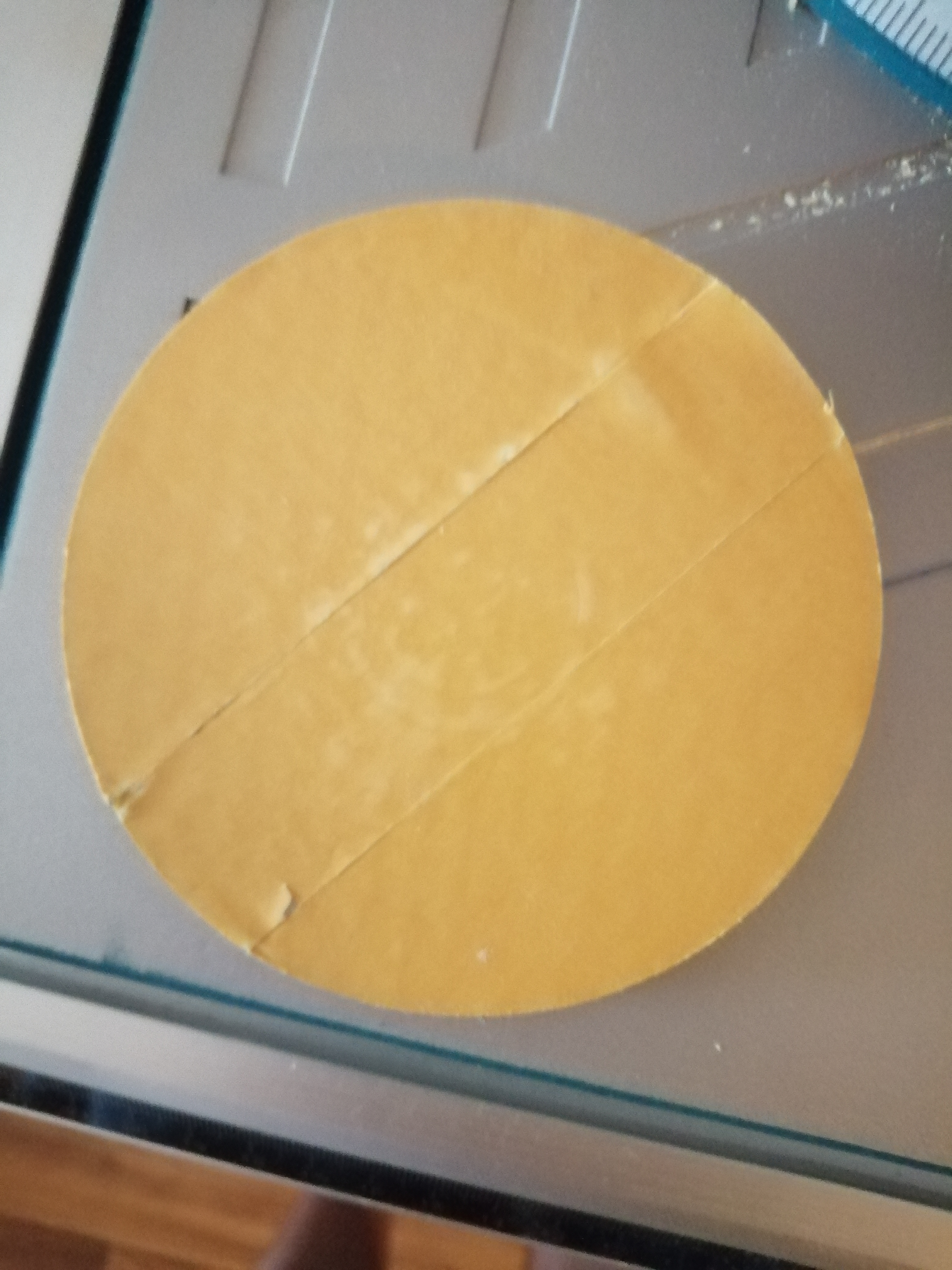

Вот как выглядит вращающееся дно (запасная крышка).сверху двусторонний скотч,снизу отверстие для установки на эл.двигатель.

Сообщение Oldman » 07 июн 2020, 16:45
skodovod писал(а): 07 июн 2020, 14:46 Вот как выглядит вращающееся дно (запасная крышка).сверху двусторонний скотч,снизу отверстие для установки на эл.двигатель.
Спасибо. Я так и думал, что детали просто центробежной силой отбрасывает на боковые стенка.
Просто мы по разному представили себе крестовину. У меня крестовина вращается внутри банки как бы перемешивает детали и отбрасывает их к стенке.

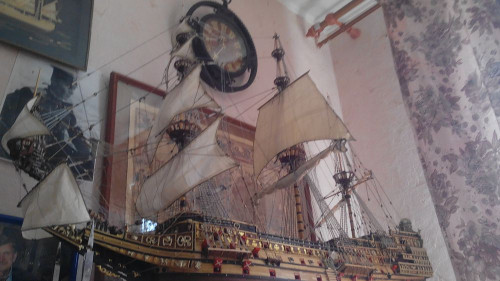

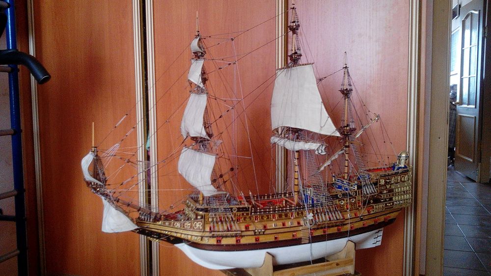

Здравствуйте уважаемые моделисты! В ветке Сергея Николаевича (КЕРВЫ) уже описал ситуацию с грота-марселем, в кратце- марсель из набора короткий. Есть несколько вариантов выхода из этой ситуации, я предпочёл изготовить новый парус.
Сейчас обнаружил новую каверзу от ДеА. На мой взгляд перепутаны паруса, бовен-блинд это грота-брамсель и наоборот, грота-брамсель это бовен-блинд. У меня беда в том, что бовен-блинд уже установлен. Пишу на будущее всем;-прикинте, наверное паруса надо менять местами
С уважением vikar

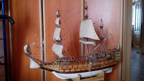

А есть схема мачт с правильными размерами? А то на сколько я помню у ДеА косяки были по мачтам...
Re: Рангоут Такелаж
Сообщение керва » 16 авг 2020, 13:55
Almaz1188 писал(а): 16 авг 2020, 10:09 А есть схема мачт с правильными размерами?
Здравствуйте Сергей!
Увы, такой схемы, а вернее чертежей рангоута Повелителя не существует в природе - чертежи не дошли до наших дней. Вы же знаете наш с вами корабль по большой части - "сказочен". Я догадываюсь, что "косяки и беда" разработчиков нашего проекта в том что первый вариант возможно размеров мачт ближе к действительности, но это же коммерческий проект - патворк в котором участвует много мелких фирм и мастерских. Вот и столкнулись разработчики с проблемой, что размеры парусов оказывается не сходятся с размерами рангоута, вот и пришлось разработчикам на "скорую руку" , что то отпиливать, что то добавлять... Это все мои умозаключения... Но не стоит впадать в отчаяние. Практически же нам протягивает руку помощи коллега Виктор Алексеевич (viкar), подсказывая в каком месте нужно обратить особое внимание. Это как раз та "соломка" которая так необходима на месте падения...
Или же самостоятельно собирая мачту "во черне" с реями и парусами уложив на столе, корректируя её длину и только подогнав размеры её (мачты) затем собирать на штатном месте... Должен добавить,что возможно я ошибаюсь. Но в любом случае я благодарен Виктору Алексеевичу...

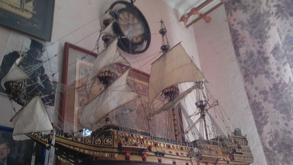

керва писал(а): 16 авг 2020, 22:19 Ведь китайскую "медвежью" услугу с оверлоком можно превратить в оригинальное оформление самих парусов. Это мне пришло в голову недавно. Но идея явно - заманчивая!

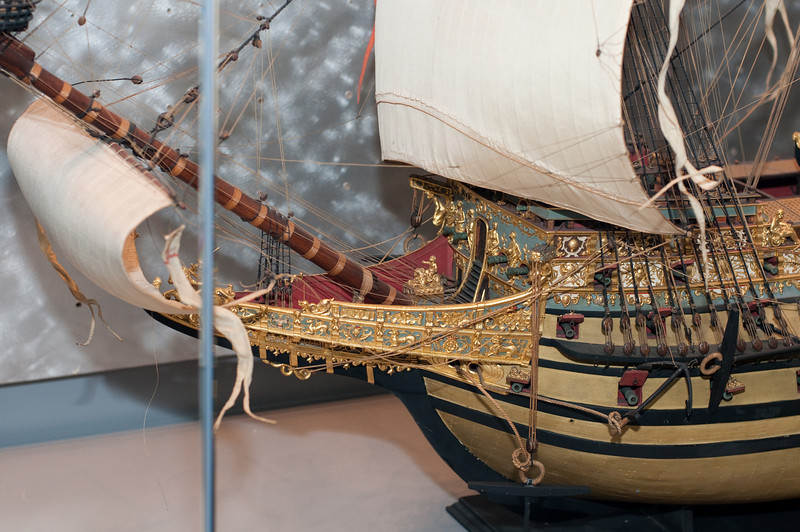

Идея интересная! Но я думаю вообще убрать оверлок и подклеить по краям полоски ткани и канат...
На сайте по парусному моделизму http://www.parus-modelism.ru/statya_skl ... rusa.shtml вполне хорошо описан процесс изготовления...
PS: Ещё раз скажу про качество модели "Виктори" от того же ДеА, ведь делали же нормально!!! Паруса по краям подогнуты, прошиты, канат по краю тоже пришит...
керва писал(а): 16 авг 2020, 22:19 Позвольте развить еще одну идею. Люди (судостроители, моряки Европы ) начала семнадцатого века по наследству от средневековья очень любили мишуру. Флаги знамена и вымпела. Если о флагах у нас что то есть, то о вымпелах - ни слова! А ведь это для оформления модели - не паханное поле!...
На гравюре как раз изображены вымпелы... и на модели тоже есть...
2009-10-03 - USNA Museum - 169 - Sovereign of the Seas - English 1st Rate 100-Gun Ship of 1637 (bow) - _DSC7570-L.jpg

Almaz1188 писал(а): 17 авг 2020, 11:02 Идея интересная! Но я думаю вообще убрать оверлок и подклеить по краям полоски ткани и канат...
Спасибо Сергей!
Прекрасно! Главное увлеченно идти своей дорогой! Убавляя или добавляя в модель что то своё! Мне сейчас трудно спорить о конкретике. Моя модель далека до завершения. В лучшем случае этим летом сумею закончить корпус и то это пока под вопросом. Браться за изготовление рангоута и такелажа явно рано. Деревенские повседневные дела летом все остальное отодвигают - "на потом".
Вполне согласен с вами. Каждый проект разрабатывали конкретные люди, разные по таланту и к своим обязанностями по конкретной работе, даже порой под одной крышей под названием ДеА. Среди западных патворков меня просто потрясла по продуманности подготовке и исполнению модель линейного корабля "Бисмарк" от итальянской фирмы Амати. Жаль конечно, но качество Повелителя оказалось увы -хуже. Но здесь нужно помнить народную русскую поговорку: "Что имеем - не храним, потерявши - плачем..." Давайте же ценить то что имеем, тем паче, что как сам корабль, так и модель очень интересные и редкие по своей сути...
Спасибо Вам за фото. Я с благодарностью их принимаю для своей фототеки. Задумка моя попробовать использовать идею контрольных пласт полосок, которыми пользуются пищевики при упаковке хлебо.булочных изделий. Они позволят держать форму и живописно развернуться вымпелам корабля по ветру. Хотя идея пока сырая. Опять же нужно думать, экспериментировать...

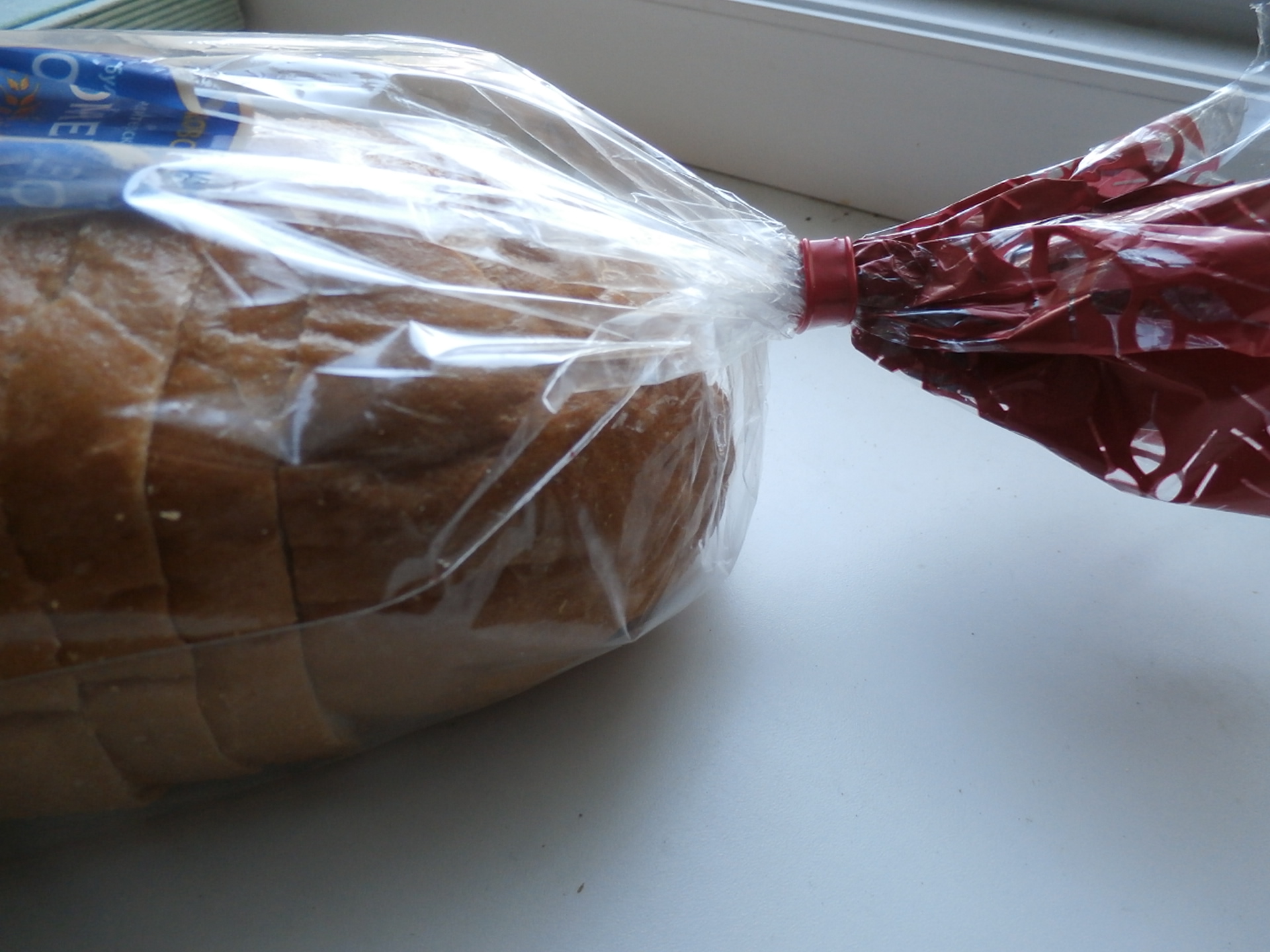

Сергей Николаевич доброго время суток..Использовать пластик от упаковок интересная идея..но может смотреть на это по другому..смотря из чего сделаны флаги и вымпелы..если из бумаги то клеить на пластик не то...если из х/б то может крахмал или жидкий пва..пропитать и попробовать придать форму в процессе высыхания...А там как мэтры подскажут... :lol: С уважением Сергей

sersir писал(а): 05 сен 2020, 23:21 Сергей Николаевич доброго время суток..Использовать пластик от упаковок интересная идея..но может смотреть на это по другому..смотря из чего сделаны флаги и вымпелы..если из бумаги то клеить на пластик не то...если из х/б то может крахмал или жидкий пва..пропитать и попробовать придать форму в процессе высыхания...А там как мэтры подскажут... :lol: С уважением Сергей

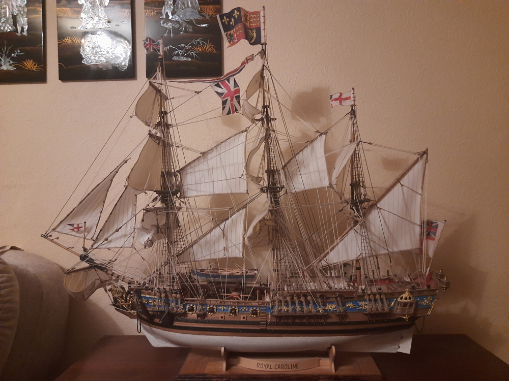

Добрый всем вечерок! На предыдущей модели "ROYAL CAROLINE" выписывал флаги на "верфи" они шёлковые и совершенно не держат форму. По верхнему и нижнему краю флага аккуратно наклеивал обрезок тонкого ( 0,4-0,5 мм) медного обмоточного провода с помощью прозрачного клея "момент-кристалл", это позволило придать флагам форму. Так же поступил и с вымпелом. Вот как это выглядит.
Такую же операцию можно применить и к бумажным, двухслойным флагам, только проволоку брать потолще,напр. 1мм На мой взгляд основная трудность самостоятельного изготовления флагов состоит в нанесении нужного рисунка.
Подобную технологию хочу применить и на "Повелителе".
