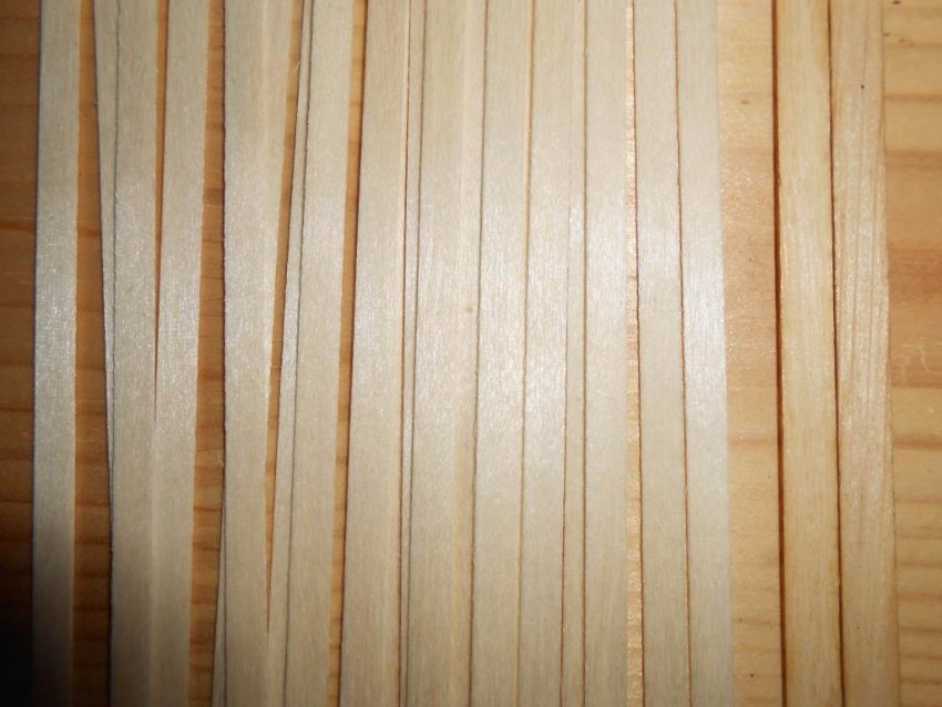

Обещал выложить планки из номера 41 на прошлой неделе, но тут случились проблемы с учётной записью, до конца так и не восстановили, но хоть что то.
Сразу. ширина 4мм, толщина 0,42мм. Планки ярко белого цвета, без ярко выраженной структуры древесины, с права для наглядности положил две планки граба 0,6 Х 5 мм, который считается наиболее лучшим для палуб, из за слабо выраженной, мелкой структуры. Это связано с тем, что многие моделисты считают "выраженную" текстурность не масштабной.(ну это на вкус и цвет)
Что за дерево, не знаю.На мой взгляд для чистовой обшивки бортов, не подходит решительно. За то идеальное приобретение для настила палуб, внутренней обшивки, всяких деловых мелочей на палубах. Думаю ценная штука, шпон 0,4мм достать не просто. Тем более что, шпон качественный.
Планки из патворка.jpg (143.85 КБ) 349843 просмотра
