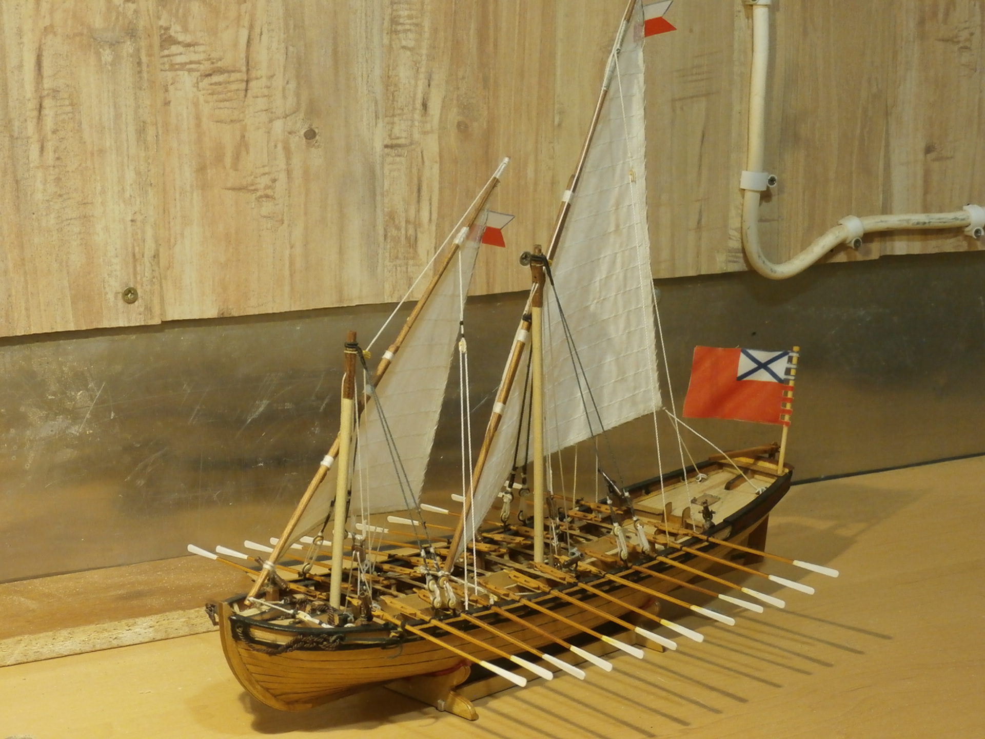

Добрый всем вечерок! На предыдущей модели "ROYAL CAROLINE" выписывал флаги на "верфи" они шёлковые и совершенно не держат форму. По верхнему и нижнему краю флага аккуратно наклеивал обрезок тонкого ( 0,4-0,5 мм) медного обмоточного провода с помощью прозрачного клея "момент-кристалл", это позволило придать флагам форму. Так же поступил и с вымпелом. Вот как это выглядит.каролина7[1].jpg Такую же операцию можно применить и к бумажным, двухслойным флагам, только проволоку брать потолще,напр. 1мм На мой взгляд основная трудность самостоятельного изготовления флагов состоит в нанесении нужного рисунка.
Подобную технологию хочу применить и на "Повелителе".
Добрый вечер!
Да, да в этом то и заключалась моя задумка когда писал я свой пост, о том чтобы практически незаметными подклеить ребра жесткости на флагах и вымпелах модели. Спасибо Виктор Алексеевич, как у вас здорово и жизненно получилось на вашей модели. Но прошло не много времени и бродя на просторах интернета я наткнулся на другой вариант оформления кормового флага. Идея мне понравилась и я воплотил её деле. Технология не сложная, но требует усидчивости. Вот о ней то и пишет Сергей (sersir) Смачиваем ткань флага теплой водой, а затем пропитываем жидко разведенным раствором ПВА. Сам флаг укладываем для высыхания на специально изготовленную дер.гребенку. К сожалению домашние у меня при приборке помещения её растоптали... Посылаю фото что у меня получилось.
Но здесь, кроме "Жизненности" вида флага а особенно вымпелов есть маленькая собачка которую редко кому удается решить. Ведь в нашем представлении :вымпел должен обязательно гордо развеваться по ветру в сторону горизонта, а на модели обычно он позорно висит сосиской, вернее сосулькой вниз. Что бы исправить это, мне кажется как раз и должны нам помочь две не заметные тонкие провочки вклеенные по краям и в длину вымпела , а кончиками вклеенные в нити такелажа. Но это увы пока только умозрительные , не закрепленные практикой рассуждения. Удачи коллеги, а главное Здоровья!

.......... Ведь в нашем представлении :вымпел должен обязательно гордо развеваться по ветру в сторону горизонта, а на модели обычно он позорно висит сосиской, вернее сосулькой вниз. Что бы исправить это, мне кажется как раз и должны нам помочь две не заметные тонкие провочки вклеенные по краям и в длину вымпела , а кончиками вклеенные в нити такелажа. Но это увы пока только умозрительные , не закрепленные практикой рассуждения. Удачи коллеги, а главное Здоровья!
Увы, Сергей Николаевич, проволочки на вымпеле не решают эту проблему (провисание), в силу своей длинны он всё равно провисает и тянет за собой трос такелажа, В этом случае вымпел лучше крепить к мачте или к рею, но не за проволочки, а как они крепились раньше, за фалы в одной точке. Для того чтобы вимпел не провисал я имитирую его касание на ветру троса такелажа и в месте касания закрепляю его каплей клея за трос.
Что касается применения клея ПВА для придания формы, я так делаю с парусами, но на парусах форма держится благодаря поддержке парусного такелажа (гитовых, горденей, булиней). Без этой поддержки, напр. на флагах, флаг под действием силы тяжести и в силу меняющейся влажности, постепенно меняет форму и оплывает вниз.
Пишу на основании личного опыта, но способ решения этих проблем конечно зависит от вас.
С уважением vikar

Флагов нам прислали всего 3... хочется сделать все... Есть ли у кого флаги для распечатки с размерами.... Хочется распечатать на ткани, но не знаю, как это сделать на струйном принтере... Пробовал печатал на ткани, предварительно приклеив по углам ткань к плотной бумаге... но тут требуется печать с двух сторон... Можно попробовать термотрансферную бумагу...

Попробовал сшить самодельный парус (ткань батист). Так как делаю впервые получилось не очень,но смотрится лучше чем те что из журнала. Буду остальные пробовать.
