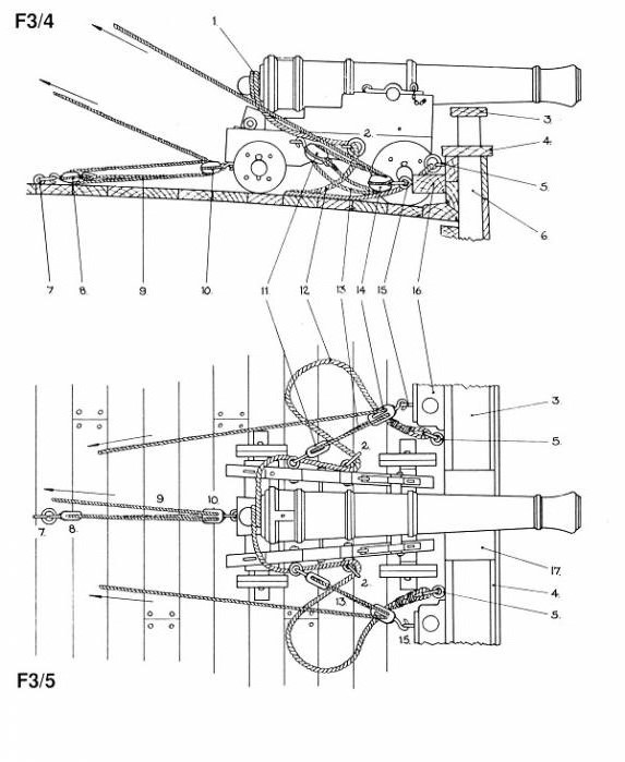

Здравствуйте Антон!
В какой то мере вы правы. Судомоделизм это прежде всего искусство. И создавая модель корабля вы показываете себе и окружающим, как вы представляете этот корабль, существовавший много веков назад. ДеА об"единила нас с вами в этом форуме, предложив свой проект Повелителя. Но я уверен, что хотя и мы берем за основу одинаковые детали изначально, но наши модели наверняка будут в чем то отличаться друг от друга. Но это отнюдь не плохо. Корабль наполовину сказочный, до наших дней конкретики дошло мало. Хвалебная ода придворного поэта, в которой он расхваливает короля и его новый корабль и несколько гравюр, где разные художники, в разное время стараются изобразить что то похожее на Повелителя. Все это развязывает руки моделисту, освобождает от условностей.
Сейчас о корабельных орудиях. Орудие на лафете ( по - морскому станке ) крепилось цапфами при помощи скоб к боковинам станка. Я посылаю вам чертеж устройства. Узел цапфа - скоба во время выстрела получали большие нагрузки и конечно латунь не выдержала бы этого. Скобы делались коваными из железа. Но моделист часто идет на это, полируя латунные скобы и покрывая бесцветным лаком, а не черня скобы, а как бы подчеркивая красоту корабельной пушки, хотя конечно исторически это не верно. Но каждый в этих вопросах решает Сам!
Ну а насчет цвета. Вы пишите , что знаете 30 оттенков красного. Но все эти оттенки - одного красного цвета! У экипажа корабля в море выбор красок очень скромен - мажем тем что имеем. В основном в те времена пользовались окислами железа и свинца. Железный сурик и свинцовый сурик разведенные на олифе. Один более яркий - алый, другой более тусклый. Сейчас много появилось исторических клубов Люди на свои деньги в свободное время шьют себе форму, изготовляют себе оружие тех прошедших веков. Я думаю у них то и самый верный цвет лафетов их пушек. Они искали, сравнивали... Хотя это, по моему мнению не критично. Черные, красные , окованые , не окованные колеса это тоже нужно решить вам самому. В европейском патворке, журнал давал черные колеса из пластика. Лично для меня это не подходит!

Здравствуйте Антон!

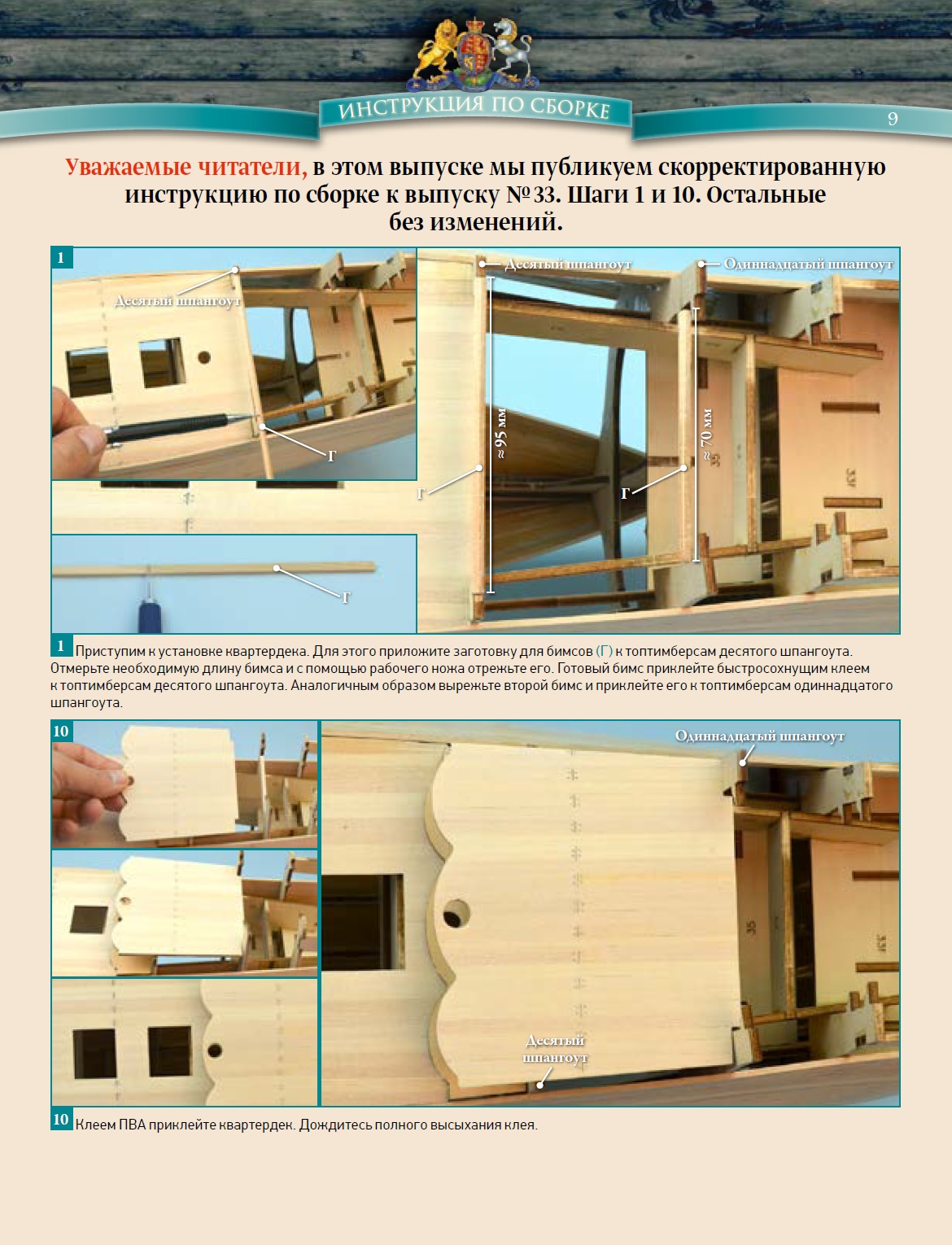

Re: ПОШАГОВАЯ СБОРКА
Публикуем скорректированную инструкцию к выпускам №32, №33.
В печатном виде в выпуске №40.

Не понял что это значит????Forum Admin писал(а): ↑18 сен 2017, 17:06 Публикуем скорректированную инструкцию к выпускам №32, №33.
Вот как раз этих самых размеров и не хватало на начальном этапе сборки шпангоутов.Forum Admin писал(а): ↑18 сен 2017, 17:06 Публикуем скорректированную инструкцию к выпускам №32, №33.

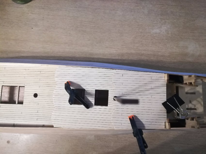

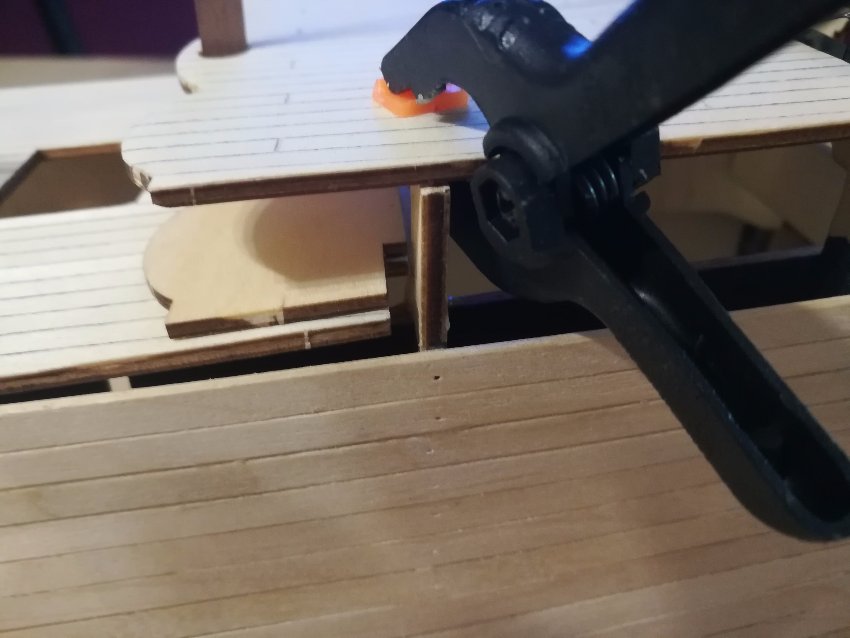

По левому борту щель,это критично?
Черновая обшивка фордека выше,ее стачивать вровень фордека?

- по левому борту щель(( мм 2-3
- IMG_20171014_203848.jpg (82.68 КБ) 19214 просмотров

что самое интересное размеры наоборот получаются на 11м шпангоуте 90 и 75мм соответственно, вместо указанных 95 и 70мм,остальные размеры бимсов по журналуАнатолий Осипов писал(а): ↑19 сен 2017, 00:34Вот как раз этих самых размеров и не хватало на начальном этапе сборки шпангоутов.Forum Admin писал(а): ↑18 сен 2017, 17:06 Публикуем скорректированную инструкцию к выпускам №32, №33.
В №40 предлагают нарастить борта в "траповой зоне ахтердека". Это недоработка? Почему мы сразу не сделали нужный размер?

Логичный вопрос. Там не хватило длины целиковой планки в 30 см, но вот почему нельзя было сразу сделать из двух планок нужную длину? Явный косяк.

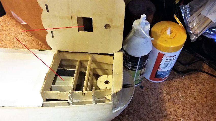

что то сделал не так? почему то трюм не совпадает с люком трюма.

Вы тут не виноваты. Это те кто разрабатывал эту модель.
С уважением. Александр

спасибо успокоил . с учетом решеток я думаю "кишки" видны не будут
