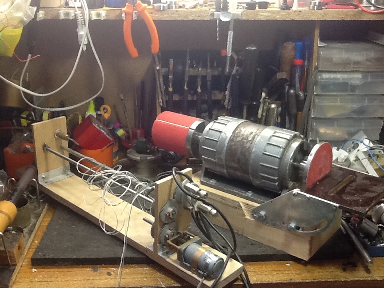

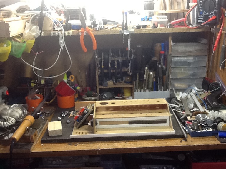

Сергей Николаевич, с цанговыми патронами проблем нет, их есть у меня, с двигателем тоже. У меня огромная проблема с механикой. Токаря не найти днём с огнём, мыслей и желаний -море! А вокруг одни менеджеры и юристы с бухгалтерами. Специалистов, что бы руками делали очень мало. Поэтому тоже ищу то что можно с меньшими затратами довести под свои нужды.
Это моя "берлога" на балконе выделили место. Все собирал из выброшенной кем то стенки (щиты и столешницу), остальное достраивал по мере необходимости. Органайзер сейчас в ремонте, меняю блок питания, шлифовальную осталось закрепить на основании и доделать направляющую под шлиф-рейсмус. Клетневалку рабочая, по мотивам Интернета. Двигатель тот же ДПМ, через редуктор от КИП овских приборов.

Сообщение happimen » 21 янв 2017, 14:04
Рабочее место
С уважением, Андрей.

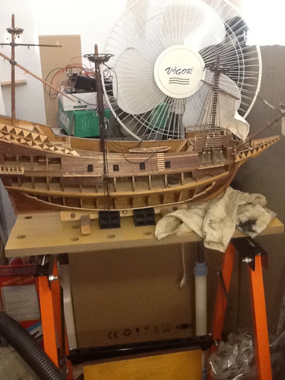

Сергей Николаевич, места вполне хватает для промежуточной сборки и негабаритного монтажа. Балкон утеплял хорошо (как предчувствовал, что это мое ПМЖ на будующее :D ). Мы с Вами кстати коллеги. Я работаю на Конаковской ГРЭС. Очень приятно.
Для масштабной сборки у меня есть верстак переносной или как его правильно назвать не знаю. Вот такой. Брал в Леруа.

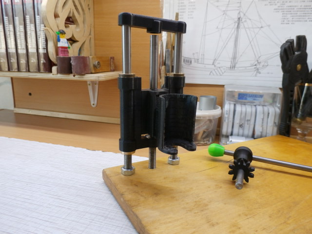

Здравствуйте коллеги! Работы по модернизации стойки для микродрели продолжаются. Первой своей задачей я решил избавиться от пластикого основания. Что не устраивает? Площадь основания (столика) маленькая, на столике из пластика детальки предназначенные для сверловки не устойчивы - скользят. Меняю на многослойную фанеру.

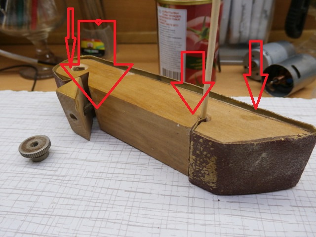

Отвечаю на личку:
1 Корпус по периметру под абразн материалом обклеил на клей 88 мягкой натуральной кожей от сапог. Создал как бы подушку. Очень увеличивает ресурс абр. шкурки.
2.Для того чтобы Шкурка не выскакивала. В конце щели просверлил отверстие на 3мм После установки абразива расклиниваю зубочисткой
3. Корпус шкурника просверлен на сквозь. Со стороны подошвы вставлен подходящий болтик, вклеен на эпоксид. клей Головка болта зашлифована за подлицо. С верху на болтик одевается буковый клинышек и затягивается широкой гайкой. Устройство позволяет при работе со шкурником при любых нагрузках и темпе работы не обращать внимание на крепление абраз шкурки. Шкурка снашивается до конца не выскакивая из узлов крепления.
4. Последнее отверстие на боку шкурника на 6мм За это "ухо " шкурник вешаю над верстаком на мебельный дер.нагель в стене над верстаком. При работе ножовкой , рубанком, напильниками инструмент повешаный на гвоздиках начинает выплясывать чечетку, очень этим раздражает. Удачи Вам и Здоровья. Письмо получил, благодарен за фото. На досуге что то оставлю себе на память.

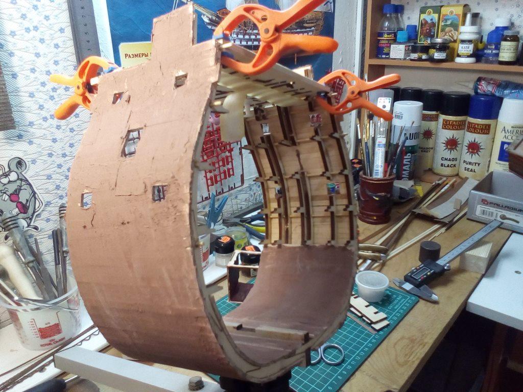

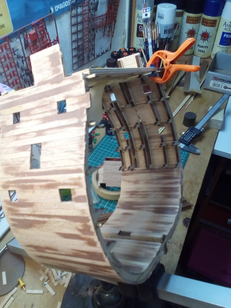

По желанию создателя ветки"Обзор сборки модели "Повелитель Морей" от кервы", где шло обсуждение применения дельта машины для доводки корпуса модели, перенёс сюда.
"Viperch" писал что его "шапками закидали" на форуме по "Виктори". Здесь применение машины реально.
Первое фото, после нанесения шпатлёвки, второе, после ошкуривании. Наружный корпус, сначала №80, потом №180. Причём внутренняя часть только №80. Третье, ручная доводка для второго слоя обшивки.
Перед вторым слоем.
После.
До шлифовки.
